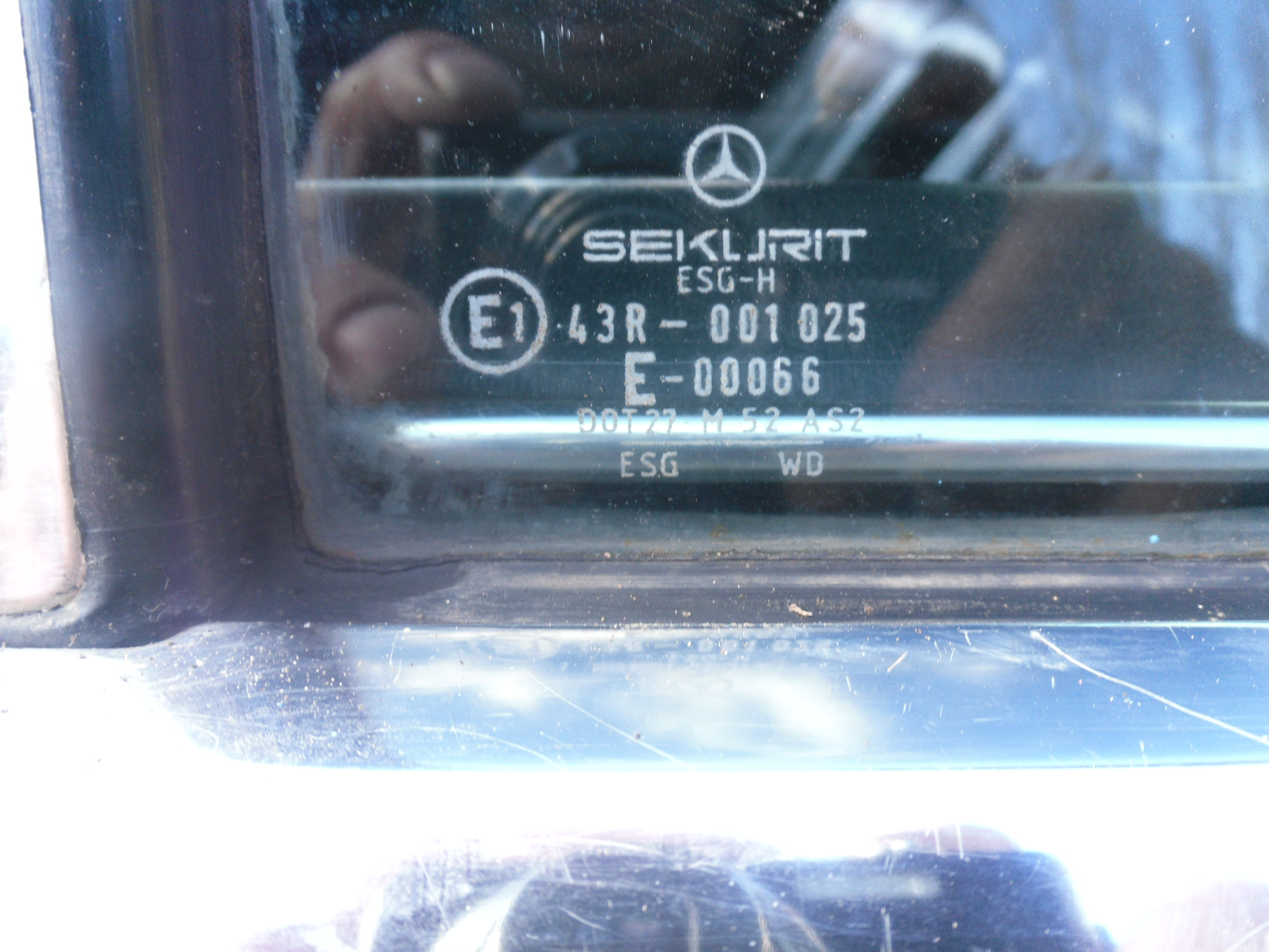

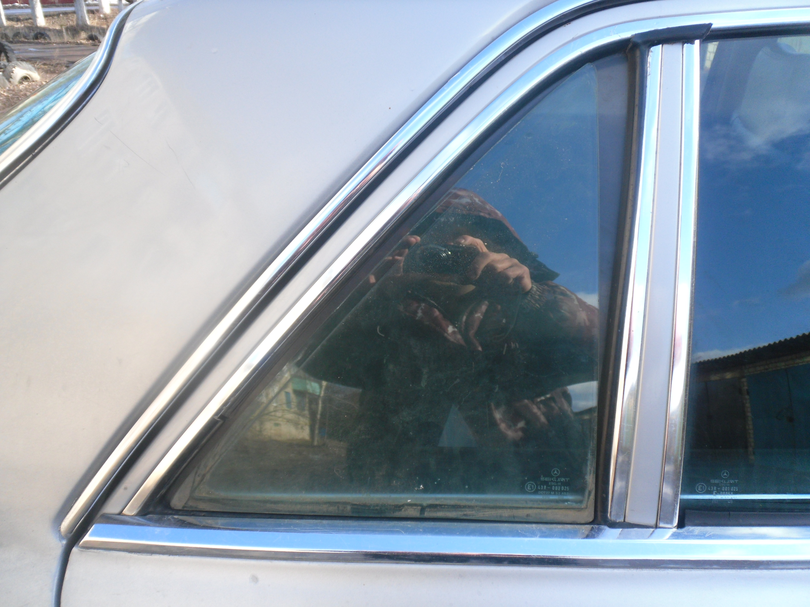

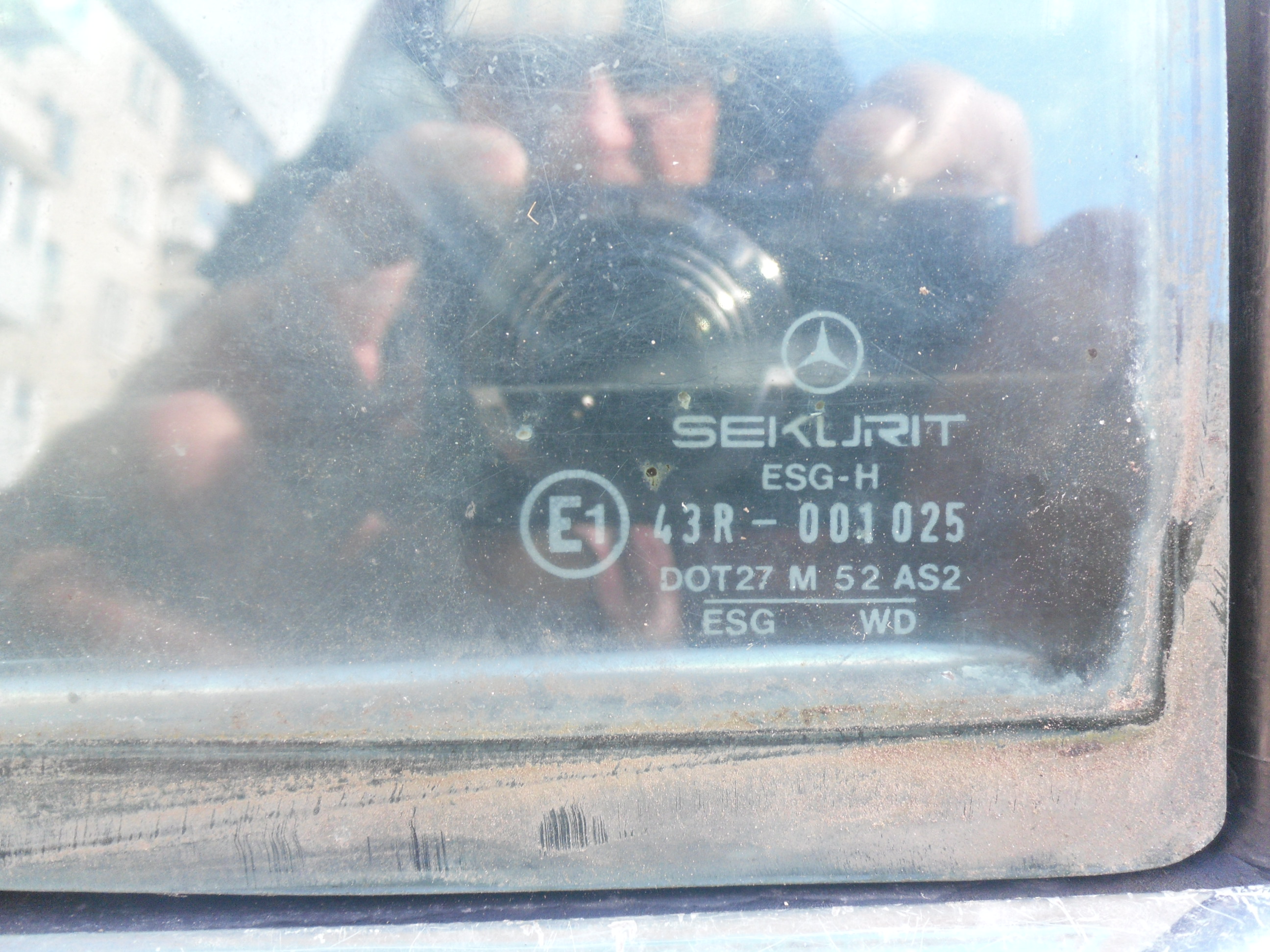

Одна надпись с твоего стекла, а другая с моего.

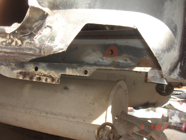

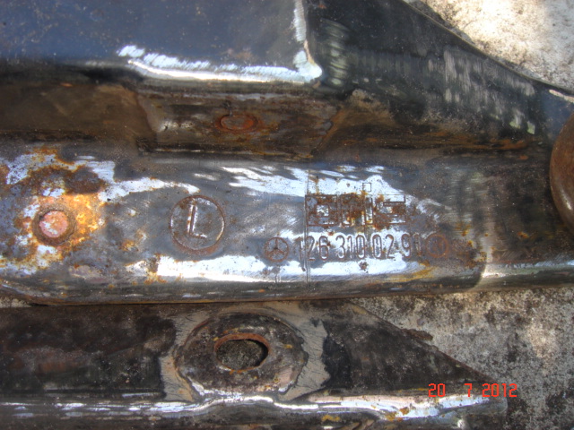

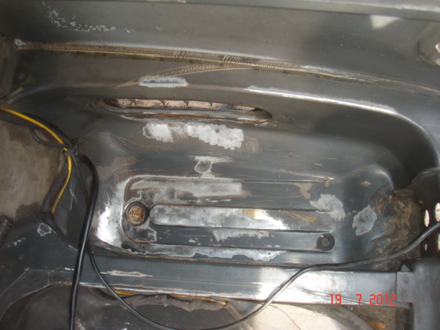

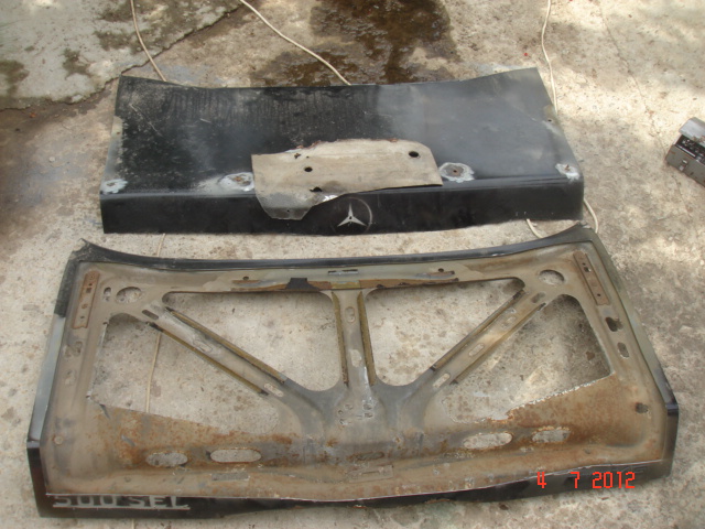

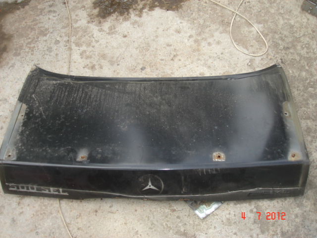

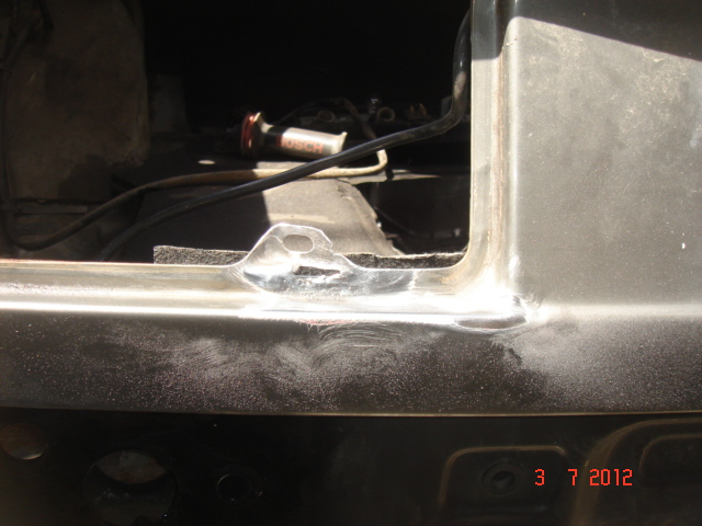

В общем продолжим под-Итог о проделанной работе. чтобы авта начала выбрасывать так сказать не только пыль , но и куски асфальта из под задних колес и это ей очень и очень удается.
Чтобы авта выехала пришлось изрядно повозиться и было принято решение начать весь сыр бор с внутренних органофф. смотрим:

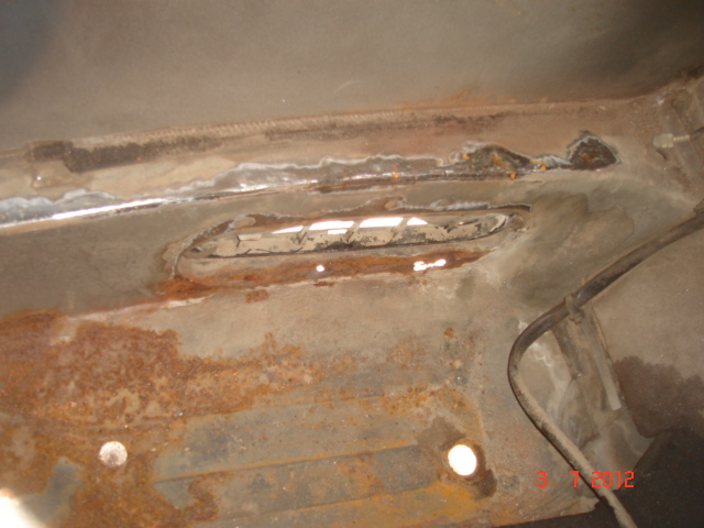

А так все хорошо начиналось с приборки в багажничке. на первый взгляд ничего удивительного и довольно все целое, но начал зачищать и пришлось.... сами видите:

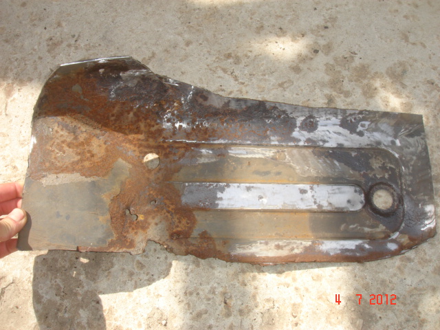

Левый карман:
Вырезаем:

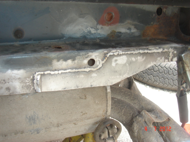

Потом долго бегаем в поисках хоть частично найти уже изогнутый на заводе кусок который хоть как-то напоминал вот этот в 3-х плоскостях!:
И о чудо было найдено:
Как грится была крышка. ушла на доброе дело.

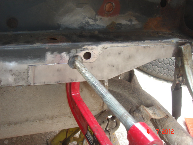

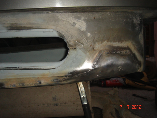

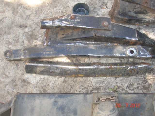

Попутно восстановили кусок кронштейна на который цепляется глушак:

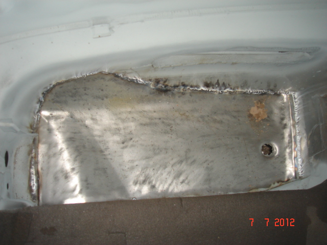

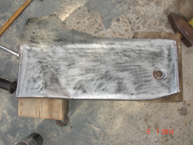

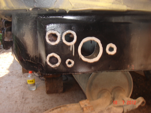

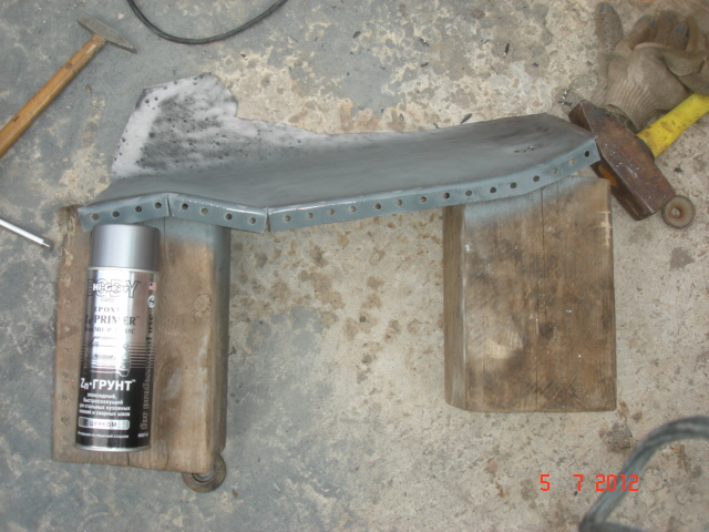

Теперя началась работка с куском кармана, его надобно погнуть в 3-х плоскостях:
Делаем сверловку и обливаем Эпоксидным грунтом плоскость которую будем приваривать уже к восстановленному куску где должен висеть крюк глушака и по всему периметру. к сожалению фотки не все, но то что есть.

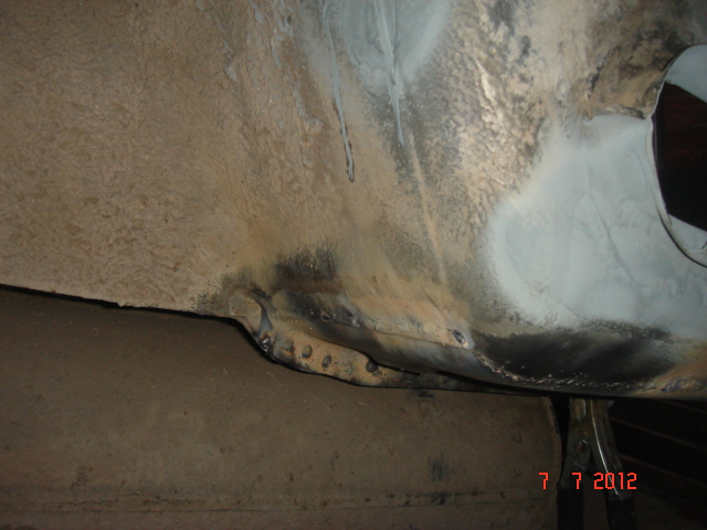

Это уже фактически конец монтажа, не смотря на простоту конструкции, секес был еще тот, т.к кусман целый и из одно листа, неоднократно приходилось по месту прихвата подрезать и делать это таким образом, чтобы основные элементы кузова НЕ были натянуты или наоборот!

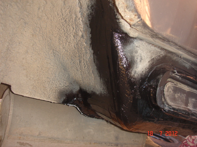

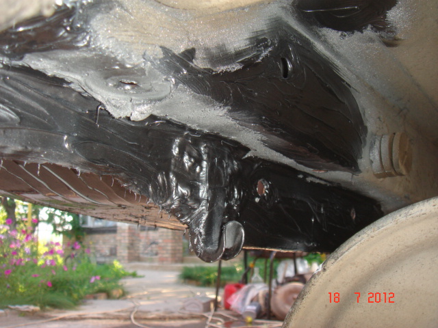

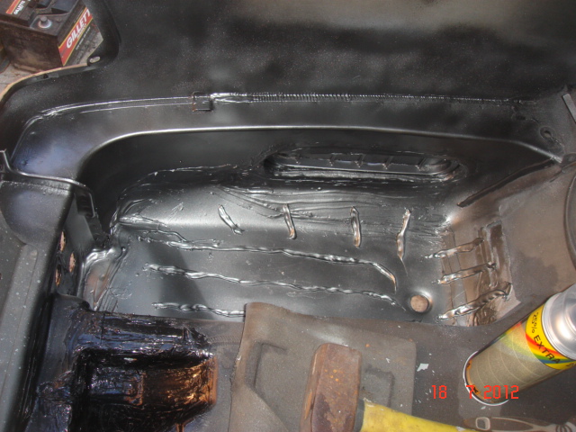

Естественно после всего было все прогрунтовано 2-мя видами грунтов и закрашено + покрыто толстым слоем Герметика в замен шумки родной и сново выкрашено.
Так-же подготовлено место под фаркоп, а точнее дырки в задней части куда вставляется таковой, в связи с тем, чтобы все это хоз-во было скажем так не корродировало с металлом, было сделано следующее. а именно нанесен Герметик вокруг всех монтажных окон в качестве прокладки прорезиненной.
С внутренней стороны кармана были нанесены полоски герметиком по причине того, что профиль самого кармана по плоскости горизонтальной не удалось сделать и это можно так сказать практически не возможно, посему они имеют место быть, чтобы декор накладка кармана не терлась все плоскостью и не разрушала ЛКП + чтобы была лучше вентиляция и слив конденсата.
Ну а это вид с улице, что теперя стало и как стала выглядить востановленный элемент кронштейна глушака и кузова\части лонжерона и силового элемента.
Правый карман был в великолепнейшем состоянии и резать ничего не пришлось. просто пов-я ржа проступающая через ЛКМ заводскую.
Его так-же обработал:

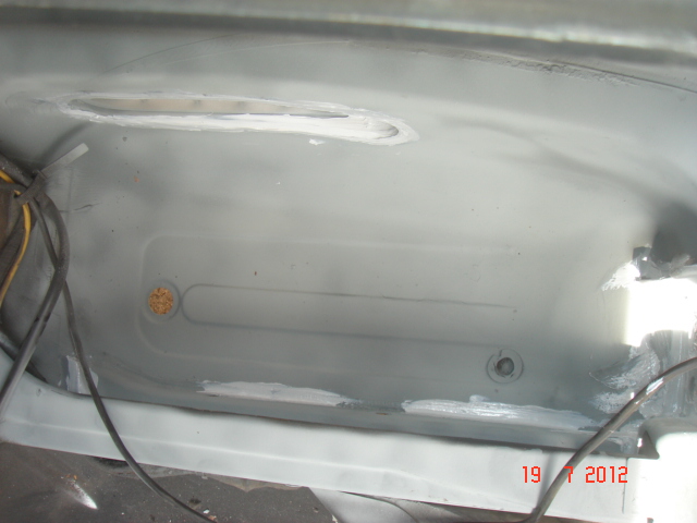

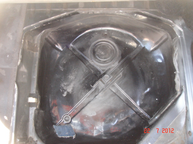

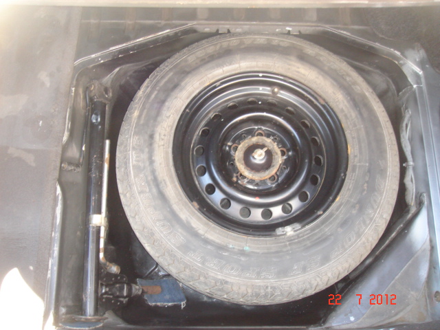

Ниша запаски так-же в великолепном состоянии была, но огрехи покрытия убрал.
Так-же нашелся виновник. почему сгнила левая ниша запаски, банальная протечка из-за отгнившего кронштейника крепежного заднего фанаря. это заметилось когда прошел хороший дождичек.

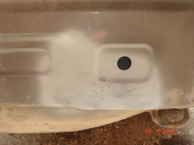

До кучи исправил касячок, когда-то кто-то подмял угол верхний и не грамотно прошпаклевано , все так-же было вытянуто\отрехтовано ишпакля лопнула, теперя там слой шпакли не более 0.5мм! К сожалению фотка одна только. Счас все закрашено и покрыто лаком. правда не в цвет--не до этого было, т.к внешний облик будет восстанавливаться когда внутренности приведу в порядок!.
Так-же была найдена дырочка прямо по середине где задний бампер в виде герписа всего-то размером 3мм в диаметре, она привела к маштабной парядка 10см в длину и 5см в ширину, все было вылечено.

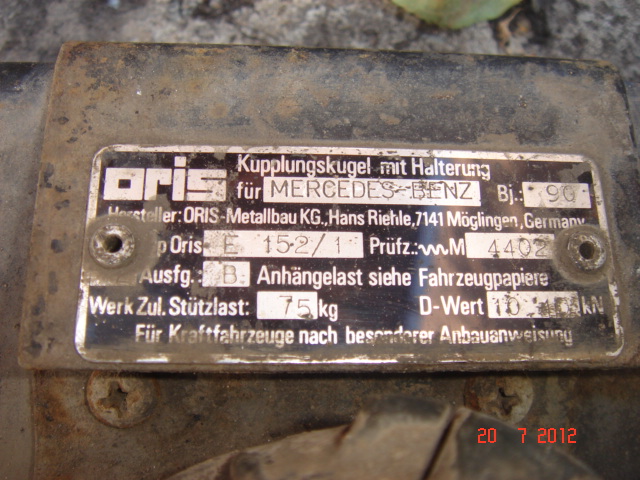

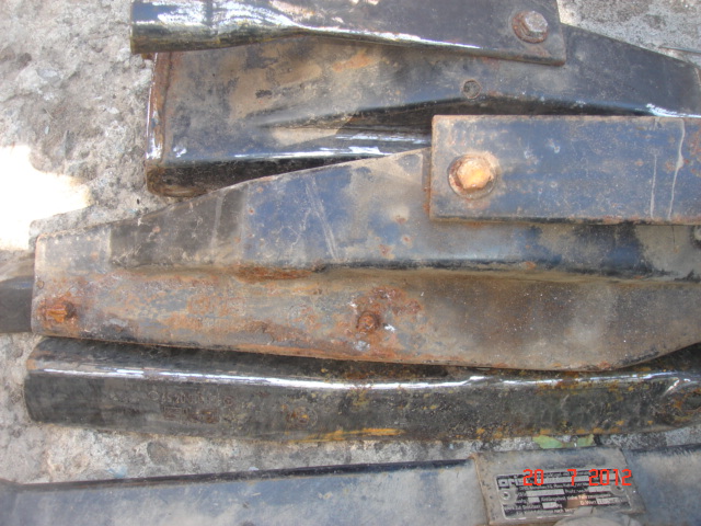

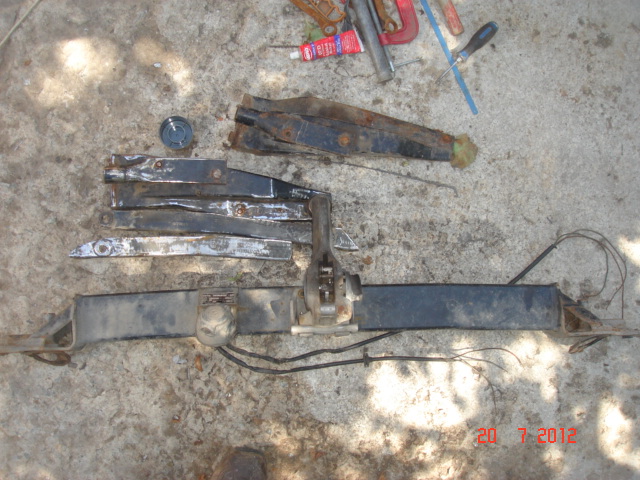

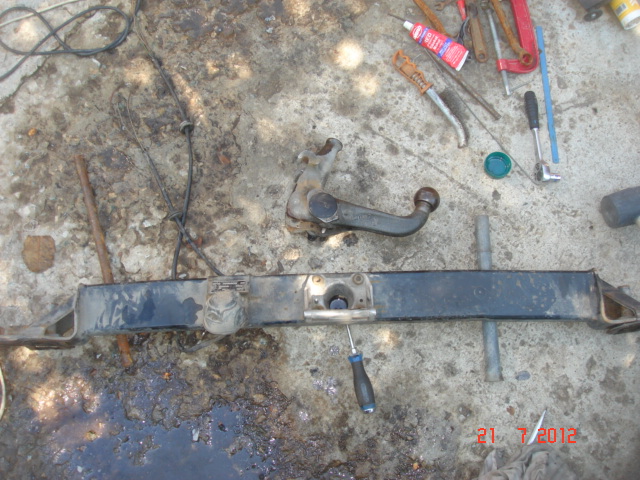

Ну а теперя Самое Главное. почему вообще начали работы именно с задницы. а не с переднего фронта.

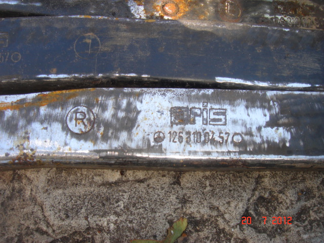

На накладке багажника красовалася табличка, что есть фаркоп и в вин коде он так-же был прописан и в бампере была дырень, но его нет в реалии.
Посебы был найден Донор где это есть. и вот он виновник: :redface:
Был так-же зверски зачищен и покрашен , крюк Съемный приведен в рабочее положение, а то был закисший и не в какую не хотел сниматься.
Есть так-же номера его для заказа, может кому нить надо будет.
И в довершении вот так стало выглядеть в багажнике.
Запаска в Оригинале досталась с этим авто. НИ разу не одеванная, этому свидетельствуют пупурки так сказать на протекторе + нашел так-же ни разу не использованный домкрат и положил оригинальный ключик\баллонник + болтики под эту запаску, ну так на всякий случай..
Все, на этот год пожалуй все, по кузовне а именно в задней часте авто было обработано абсолютно все от задних фонарей до заднего стекла, можно так сказать 25% кузова выполнено. Но некоторые работы ведутся с течением времени и износа, авто теперь катается каждый день.
К сожалению как все выглядит по мере установке всей задницы не фоткал, некогда было, но зато все закончено и следующие работы будут производиться с задницей разве что только внешние т.е подготовка к покраске не вникая в глубину.
Всем спасибо за внимание.

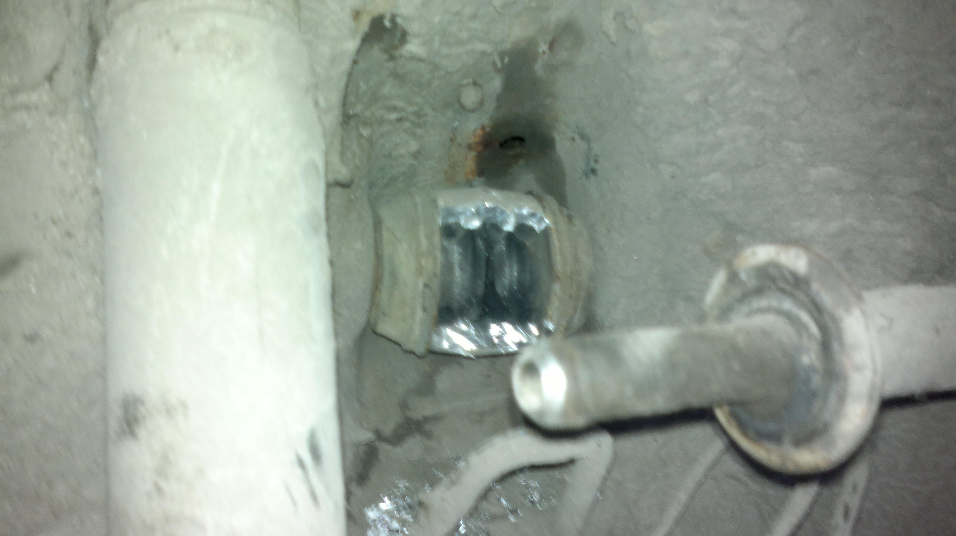

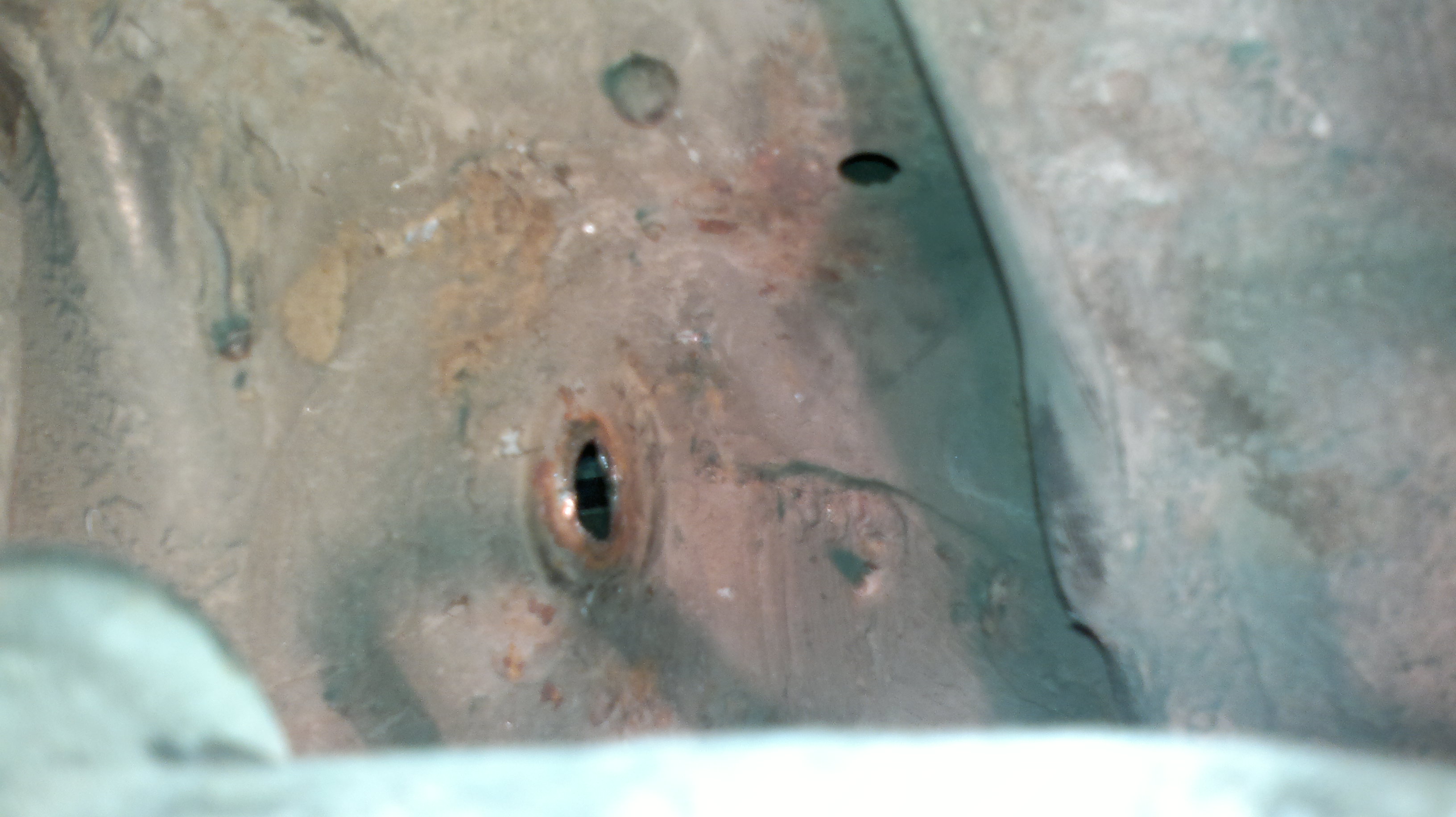

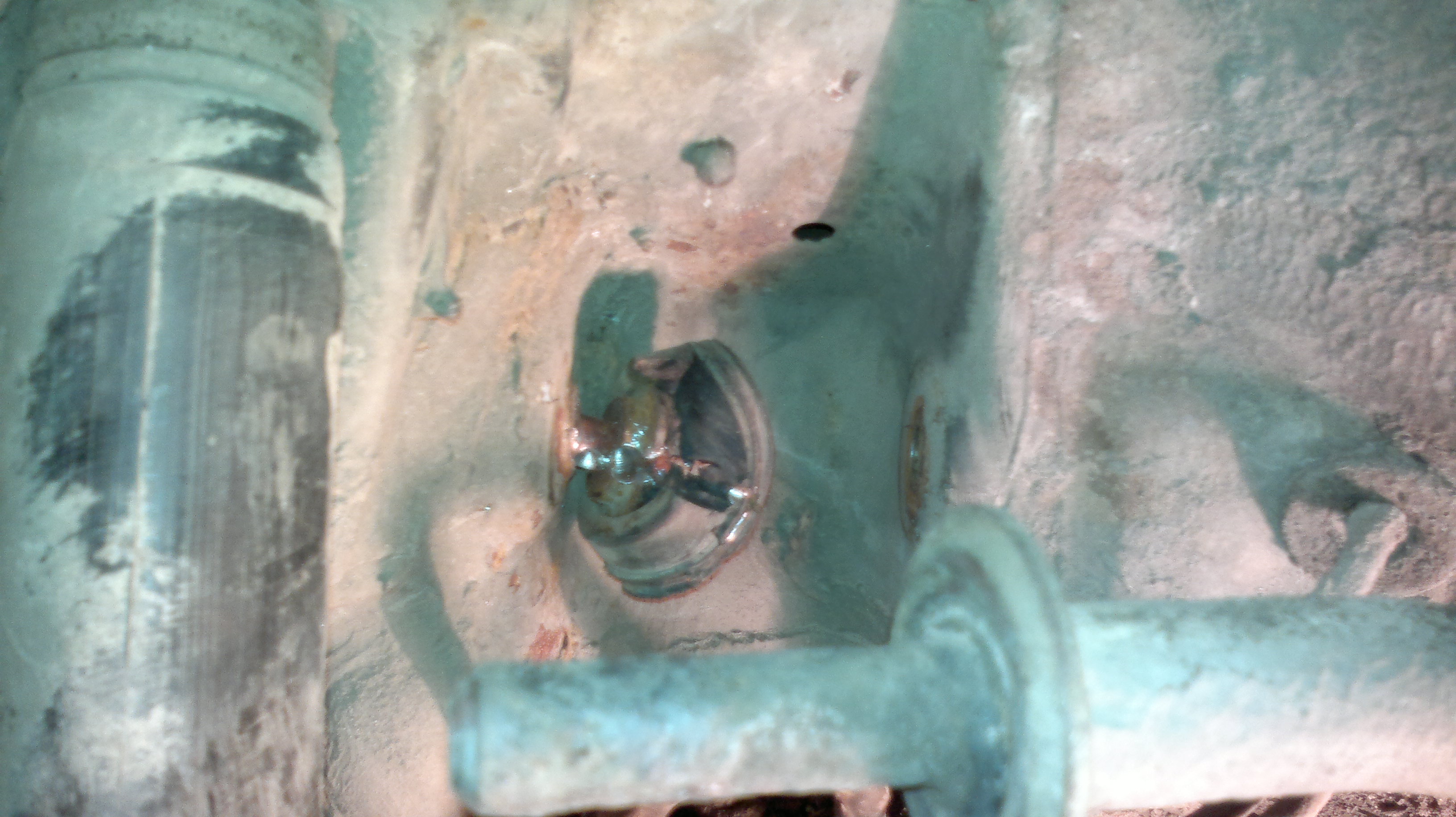

Подведу итог Эксплуатации с 24.07.2012г.
Самое плохое что моглу случится случилось так сказать вчера:

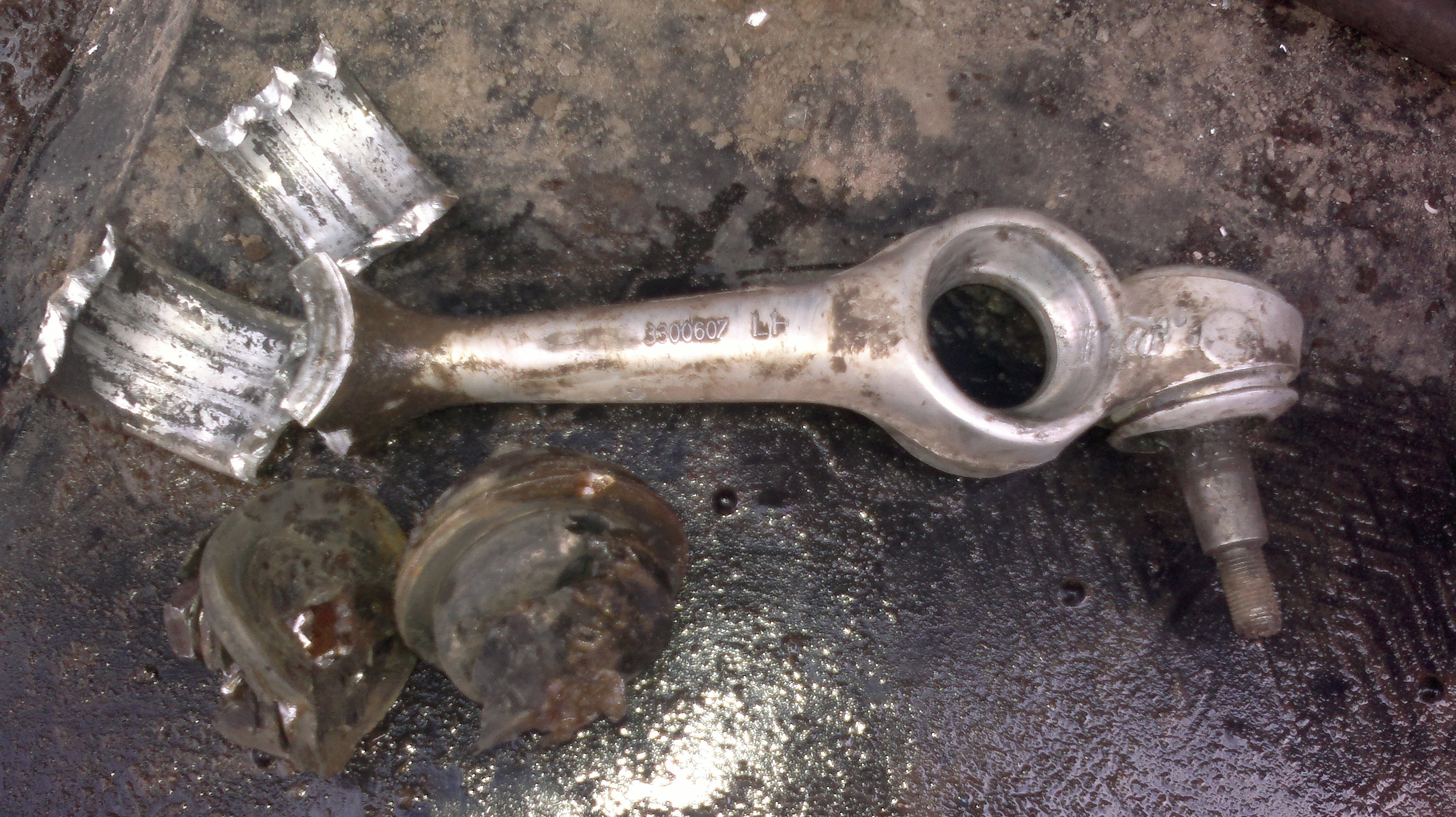

1. Перед первым выездом вся передняя подвеска была полностью заменена на все расходники( втулки, сайлены, рулевое, шаровые, рычаги), в связи с тем, что часть из этого добра было не оригиналом, а именно из-за большого срока ожидания или неоднократное снятие с заказа --точно уже не помню было поставлено не-оригинал : верхние рычаги левый лемфердер , правый Майле + втулки маятника Лемфердер --- И все это привело к плачевному состоянию от которого я сам в шоке, общий пробег с того момента парядка не более 6т.км! Заметил что что-то не так после долгой трассовой езды в Волгоград туда и обратно + до Тольятти по приеду, это на круг парядка 2000км. Резину Съело в хлам абсолютно новую на обратном пути из Волгограда вначале с правой стороны и уже где-то за 500км до вчерашнего левое доканало так-же. Причиной стало:
2.Правый верхний рычаг, а именно шаровая болталась с люфтом 7мм хода, и это так сказать Новье было установлено!! если кому интересно могу сделать фото того рычага с пальцем и замерами. Благо у знакомого кто заказале себе и не поставил еще пока я выкупил Оригинальный рычаг.
3.Рабило втулки маятника так, что тот болтается так как карандашЪ в стакане, такое впечатление что их там попросту нет -- Уже пришла эта позиция в оригинале, осталось только забрать.
4.И самое печальное то что левый рычаг лемфердер превратил кузов а точнее маму монтажную этого рычага на кузов --разбил. Только не нужно пиннать и говорить, что должно было бить и стучать---Ничего подобного , абсолютно ничего не стучало и не било.

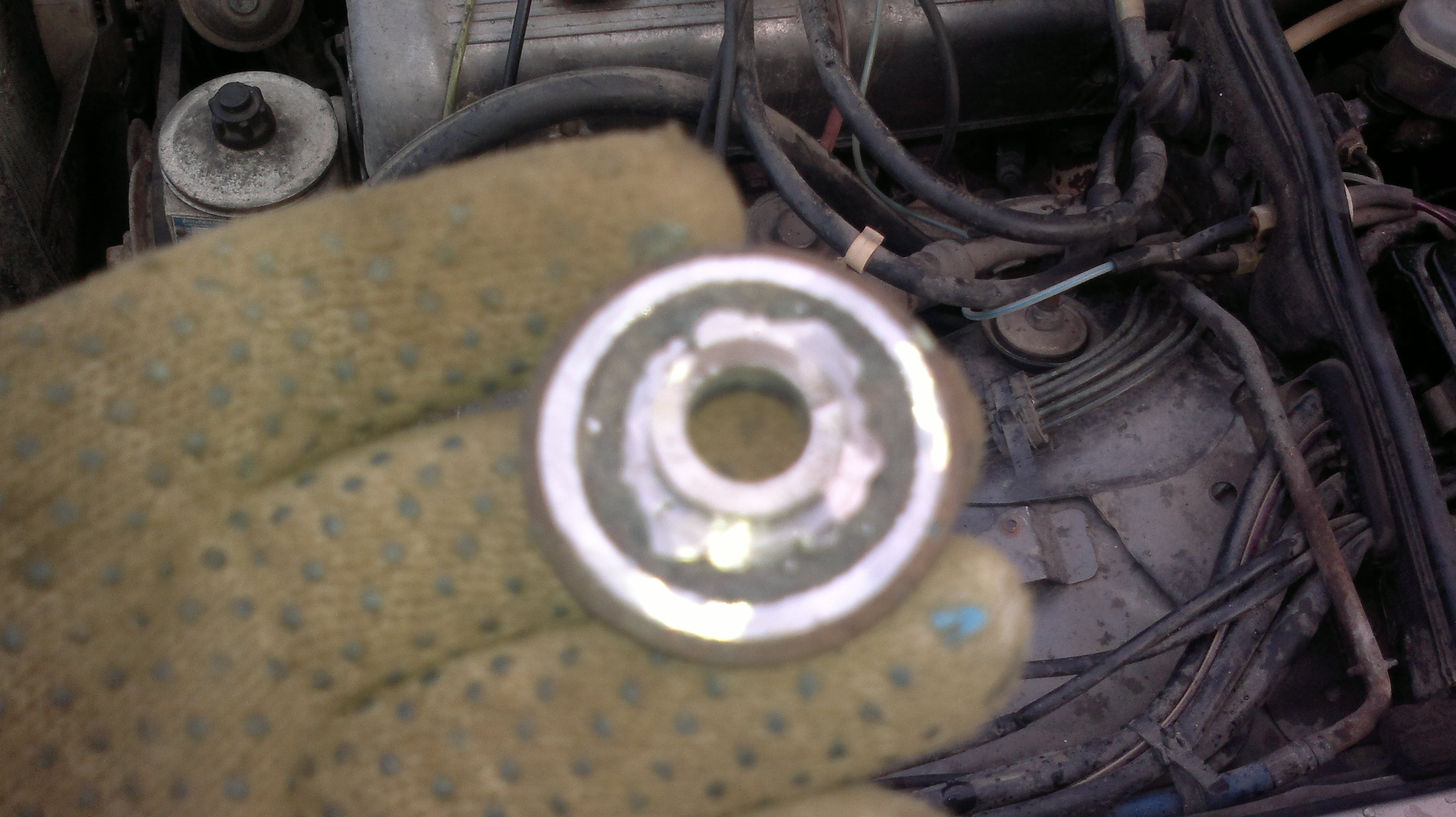

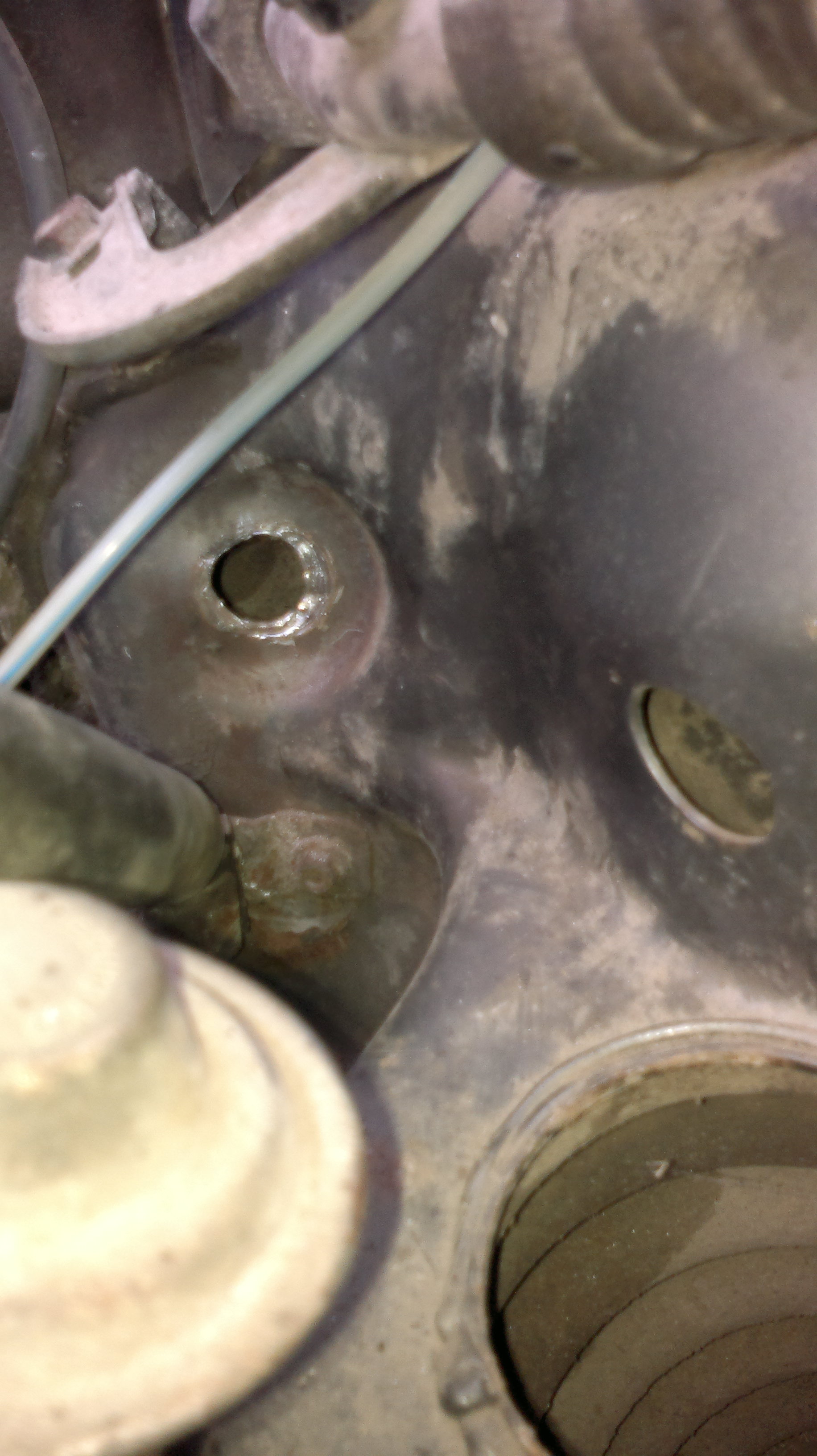

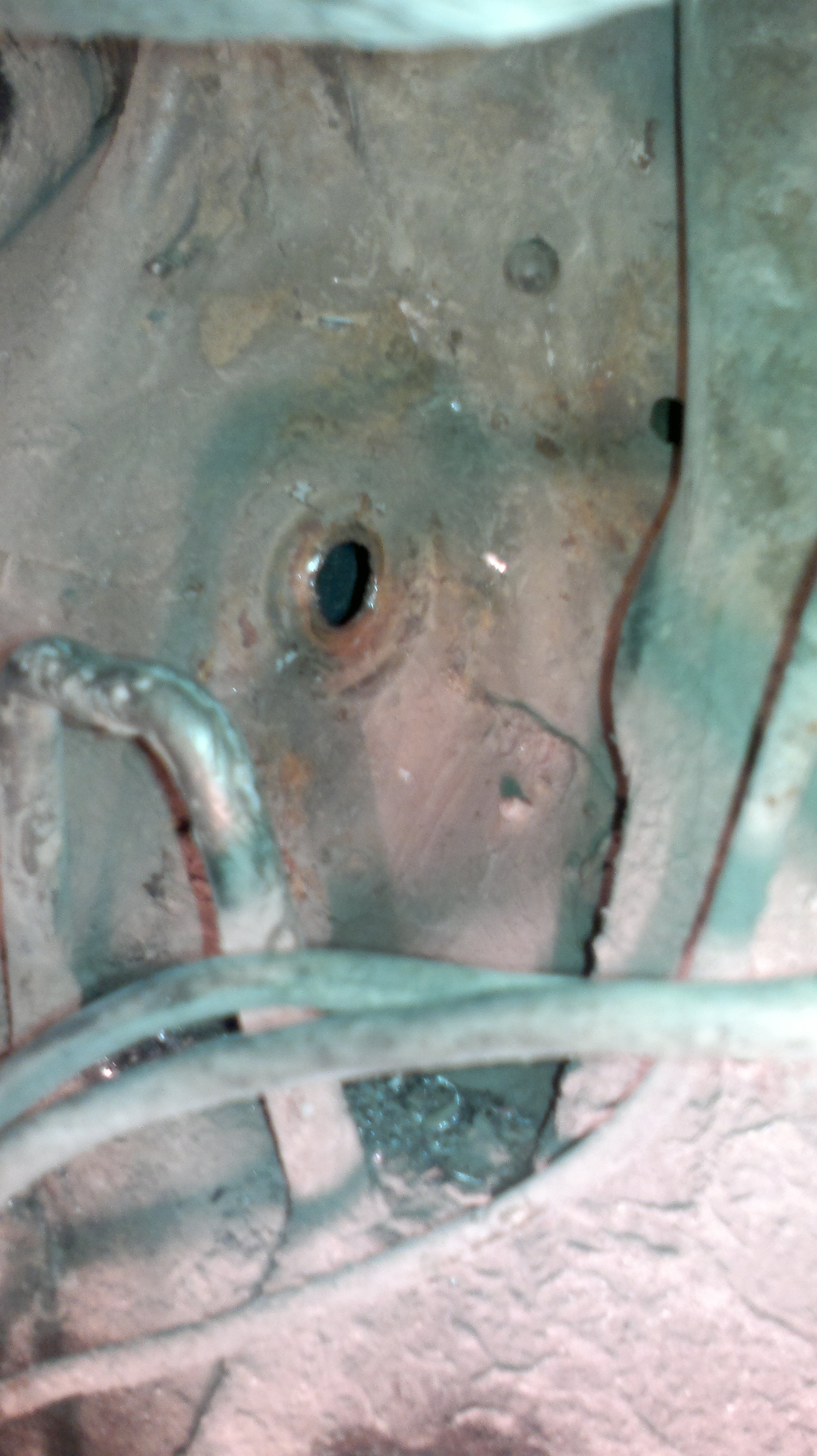

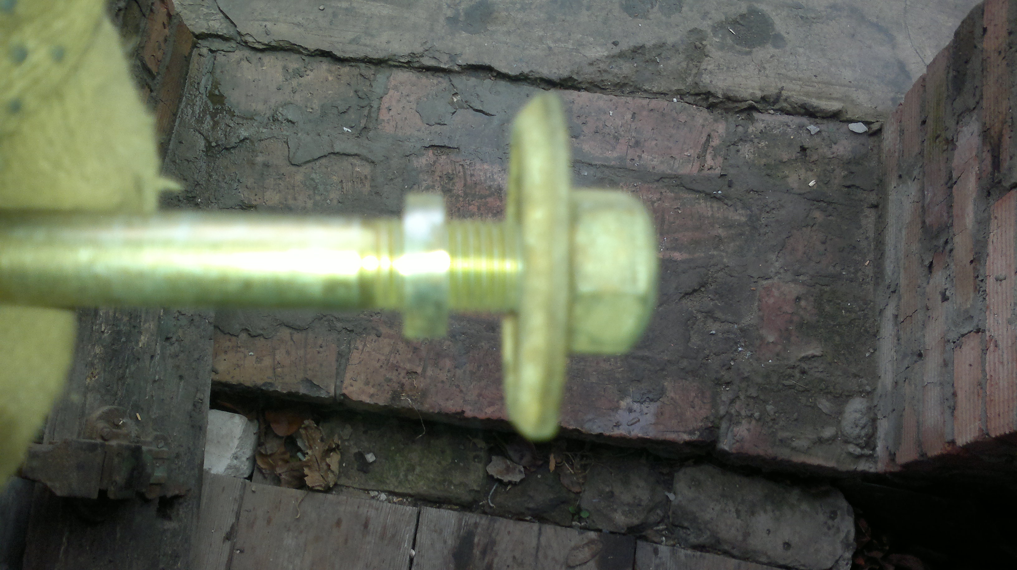

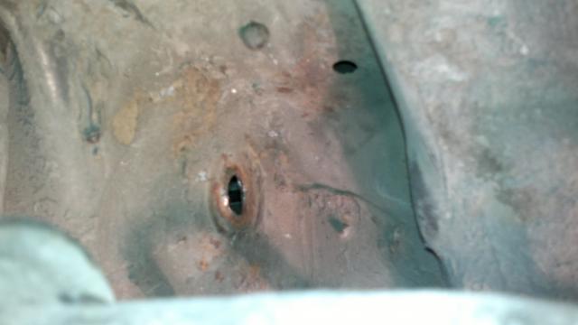

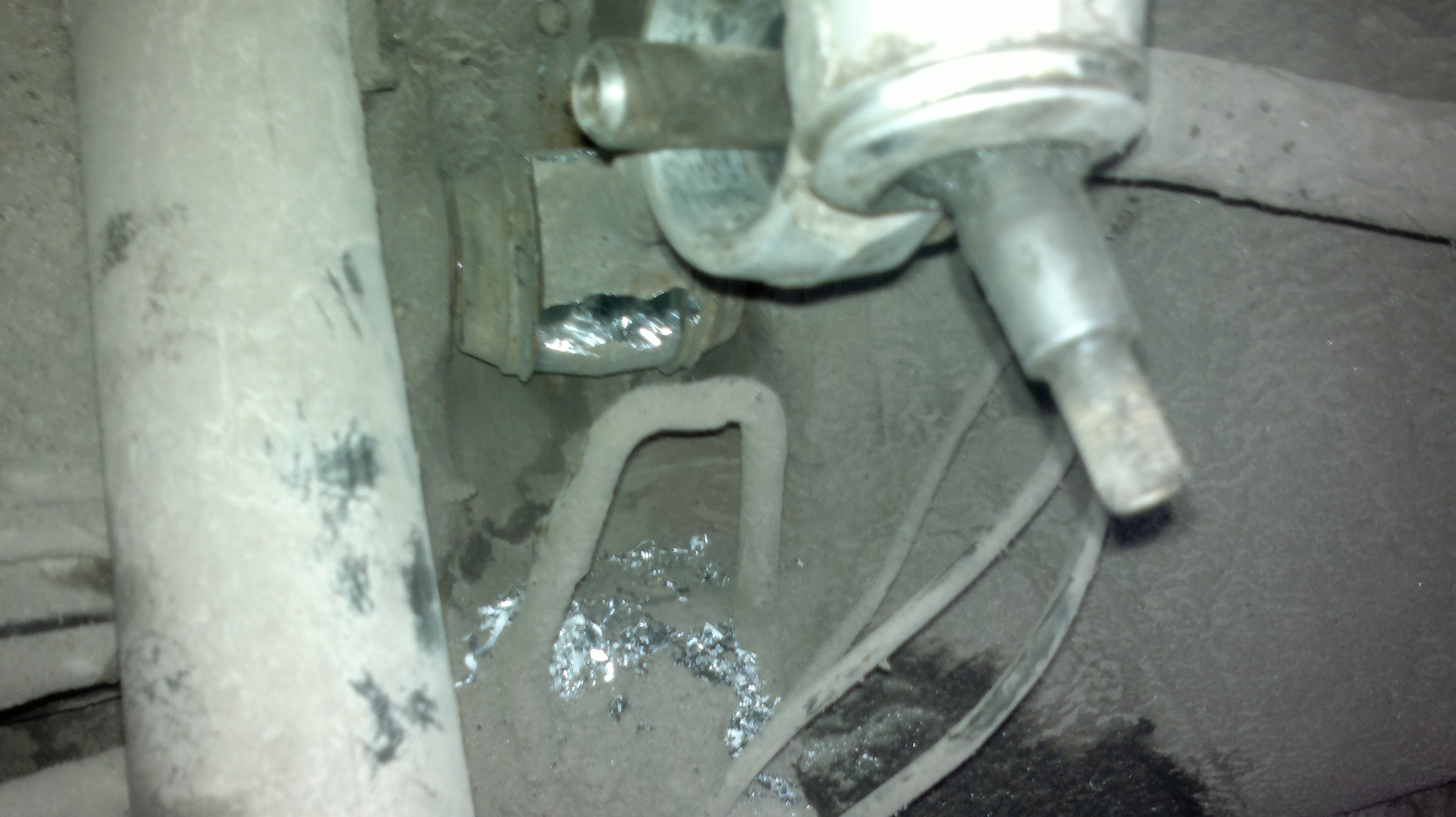

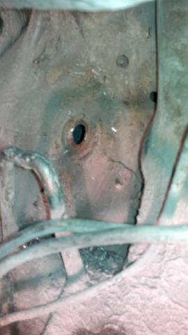

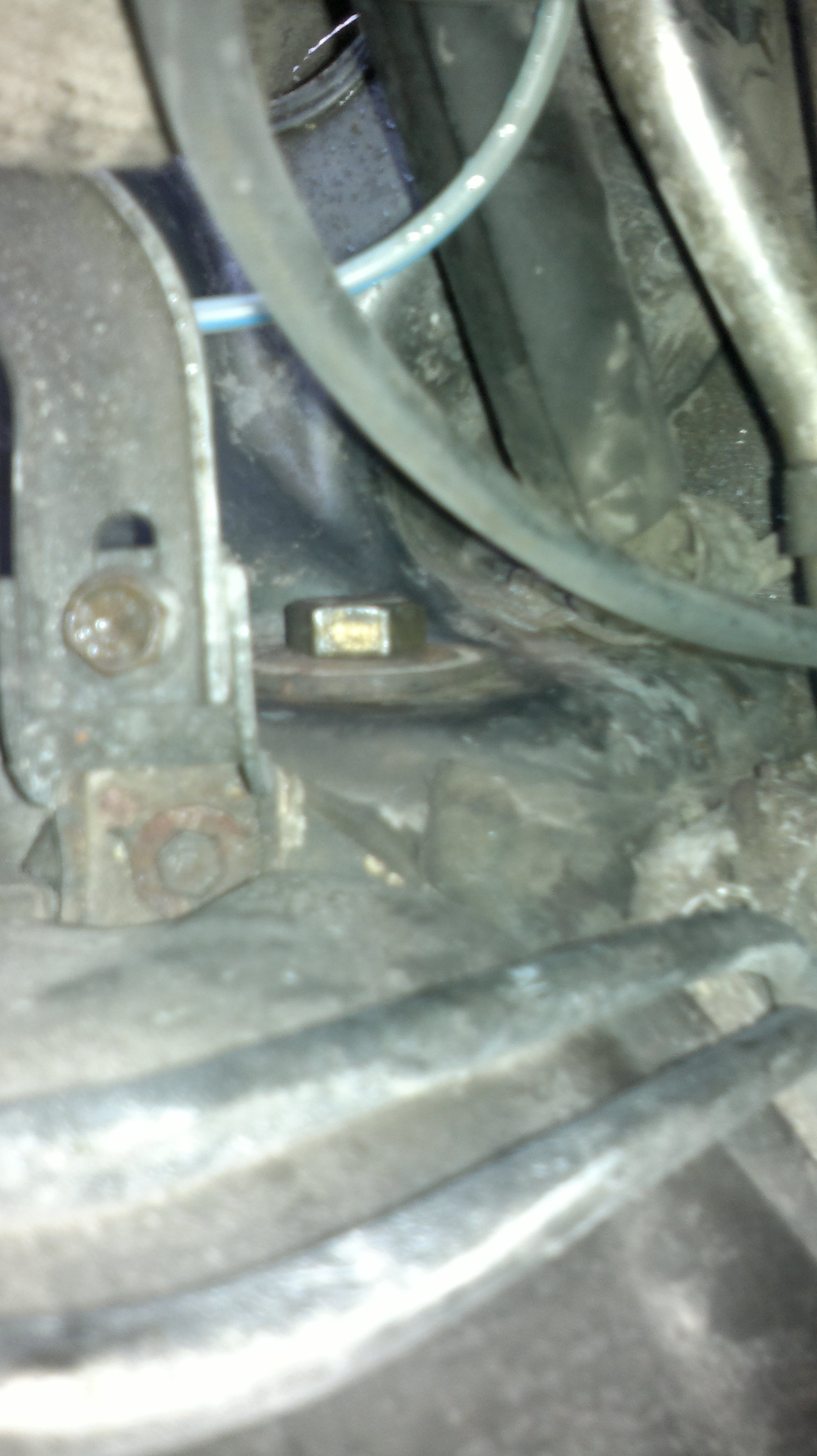

С этим я столкнулся впервые и не знал даже как выйти из положения, но мысль мне подал Алексей Шеремет по поводу наварки шайбы в *маму*, но изучив более конструктивно сие конструкцию. пришел к следующему, смотрим весь процесс:
а) Болт намертво прикепел за столь малый пробег, у меня такое было только с задними приводами, вытащить его не реально, наверняка с этим многие столкнуться, но у меня в моей практике это впервые. Поэтому делаем так:
С кучей мата и убойного кол-ва времени на это мероприятие + ушло 5-ть Бошевских сверл, т.к толком не закрепить чтобы в конце все это хоз-во не гуляло.
После демонтажа приходим в шоковое состояние от увиденного, нервно курим с кучей мата и чешем репу, объявляем мозговой штурм, т.к стандартное отверстие всего 12,5мм , а в итоге имеем почти 14,5мм + все это в элипсе.
Противоположное отверстие почти не ушло от стандарта и составило 13,5мм в элипсе --не думаю что это критичный размер. посему не обращаю на него внимание в отличие от другого.

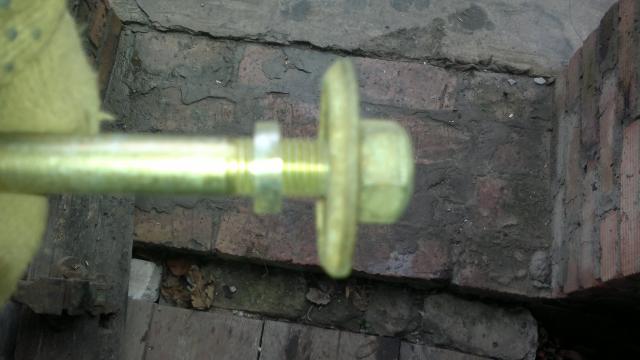

Было принято решение:

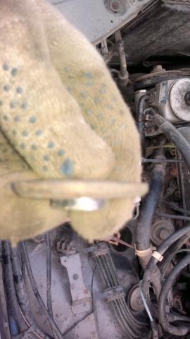

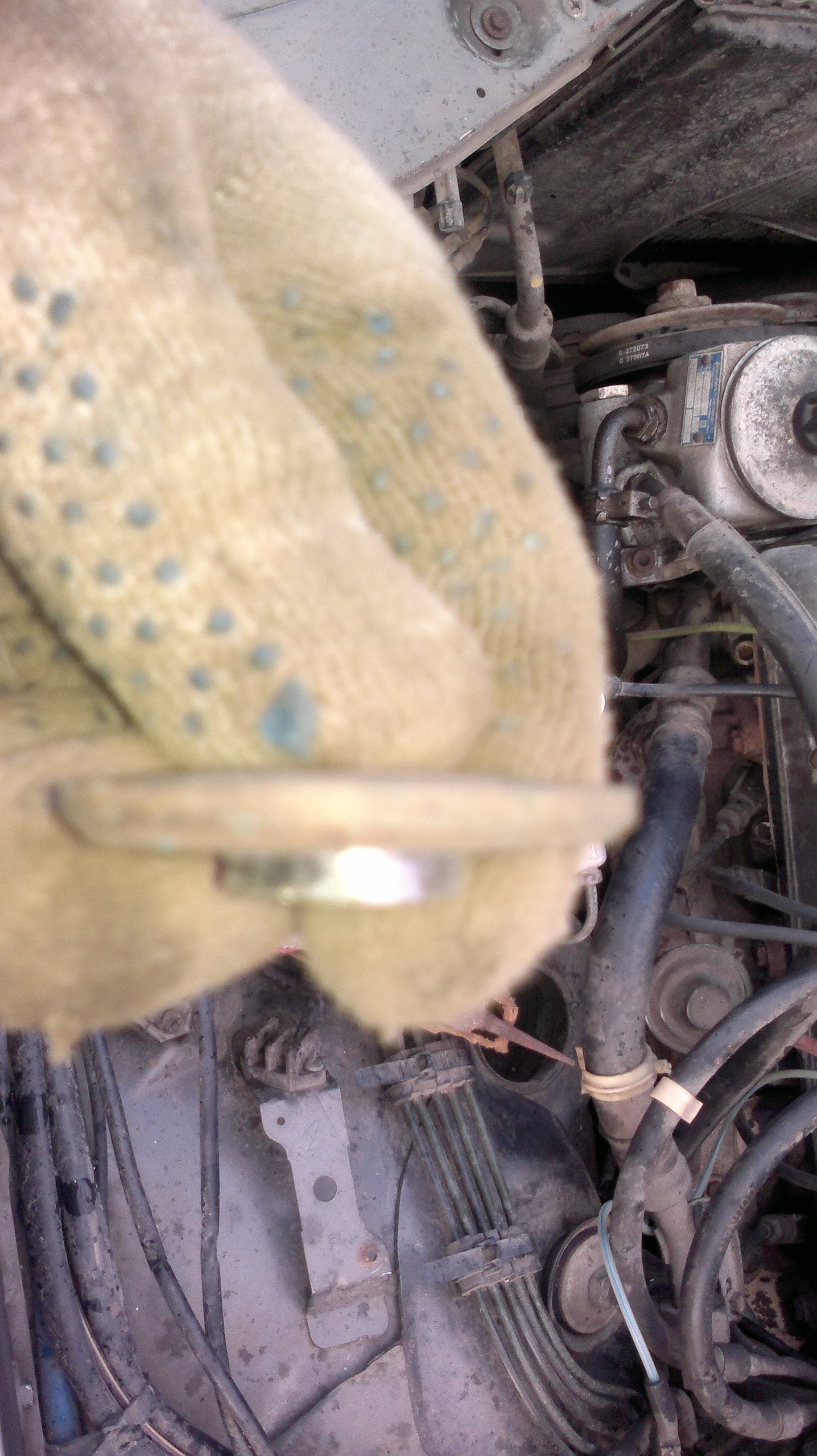

Найти изготовить втулку\шайбу в тело мамы\кузова чтобы оно плотняком входило. + необходимая шайба более большего размера своего рода общая.
Они представлены на фото ниже.
Диаметр малой 16мм и толщиной 3мм, взят специально, т.к после доработки тела в кузове до круглого состояния + измерения показали от стандарта благо кузова распиленные есть в наличии где этот узел не поврежден.
И большая шайба которая была позаимствована от переднего стабилизатора которая крепит резиновые втулке на торце, она толщиной включая отбортовку составила 6мм, если отбортовку убрать в окурат получается 4мм + она замечательно вставала как ограничитель по ходу если вдруг эта конструкция далее будет разбиваться в случае моего не верного решения или тм\пд. , внутренний диаметр в стандарте имеет всего 10мм, был рассверлен под болт наш в 12мм.
Итого имеем в заготовке:
Далее мы привариваем малую шайбу к большой соблюдая центровку и непосредственно в углубление большой шайбы мы все это делаем и получаем уже вот такую практически готовую деталь:
Неоднократно уже все это дело примеряем и подгоняем уже малую шайбу\втулку по высоте\толщине по месту с учетом того. что она не должна выступать с внутренней стороны где рычаг, а должна быть в ровень +плотно входить уже в тело без зазоров( скажем так должна вбиваться , а большая шайба должна плотно прилегать своей отбортовкой к кузову.
И самое главное не забывать про центровку смещания отверстия\мамы , т.к у вас уйдет развал!
И вуаля. уже все стоит на своем месте в Оригинале.

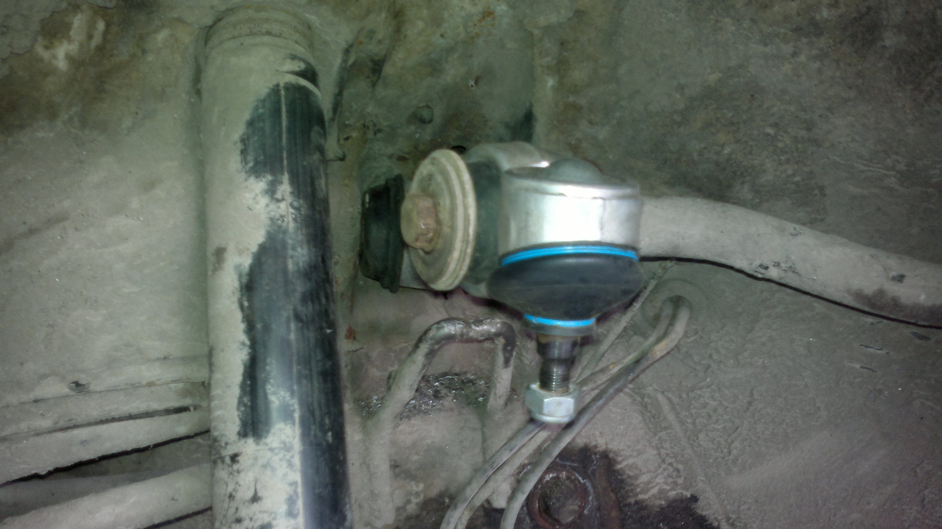

Отправлено 15 November 2012 - 23:18
А это виновник один из немногих, я в шоке от качества, палец так-же гуляет как и на правой стороне и это именитый Лемфердер . ценник которого у нас составляет 4600рублей за рычаг, против Оригинала который ждать почти 3-4-е недели 9000рублей но зато будешь уверен, что он не подведет тебя так как этот паразит который разбил * маму\тело* в кузове!
Так на вскидку фотка недельной давности. Привыкаем к динамике 5-ти литрового мотора и габаритам авто при парковке в сумерках и бликах без потустронней помощи.
Блин, вот сейчас смотрю и вижу, что забыл выставить по зазорам капот , в попыхах под вечер ставил уже, . когда правую петлю оборвало когда закрывал его еще по весне того года, закисли паразиты от долгого не открывания, а это лет 5-ть наверное его никто не юзал тыда сюда, заклепку в диаметре 10мм!
