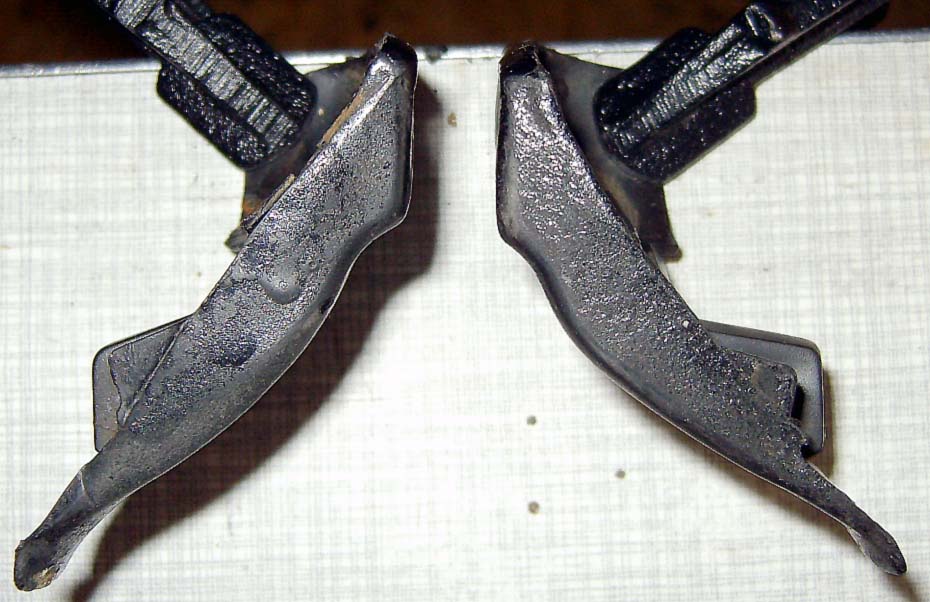

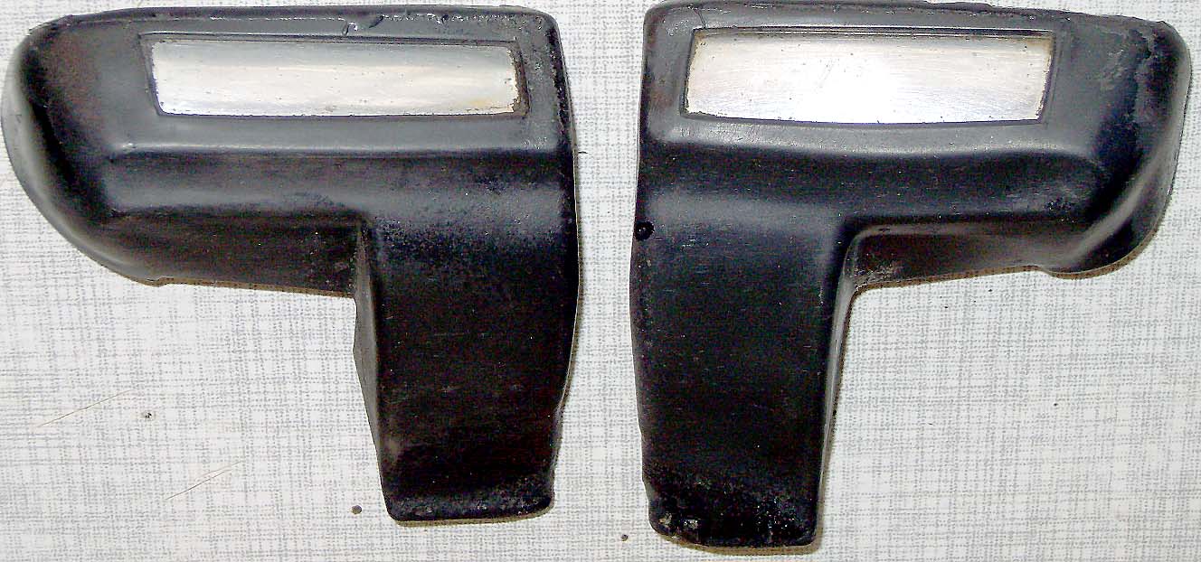

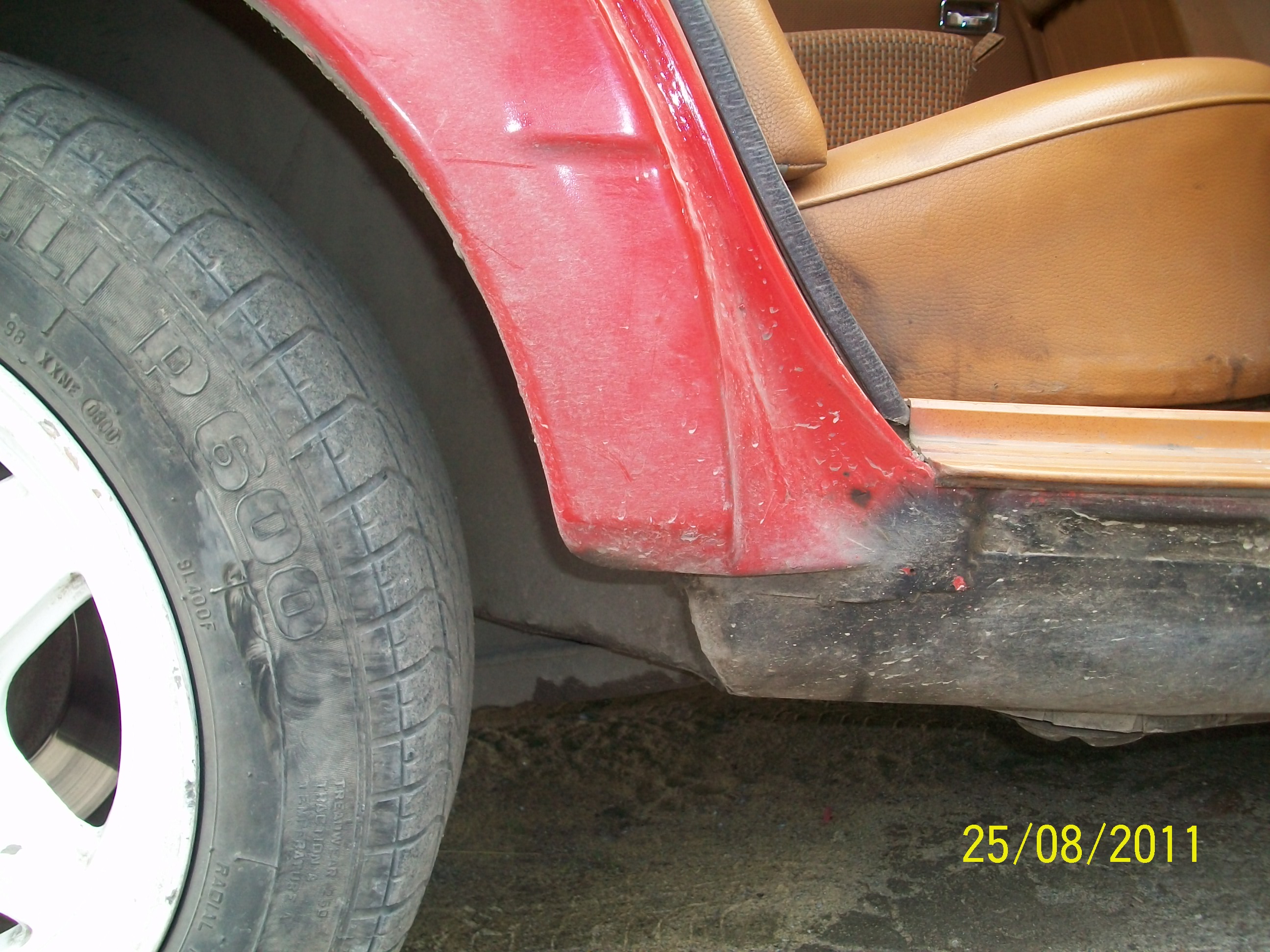

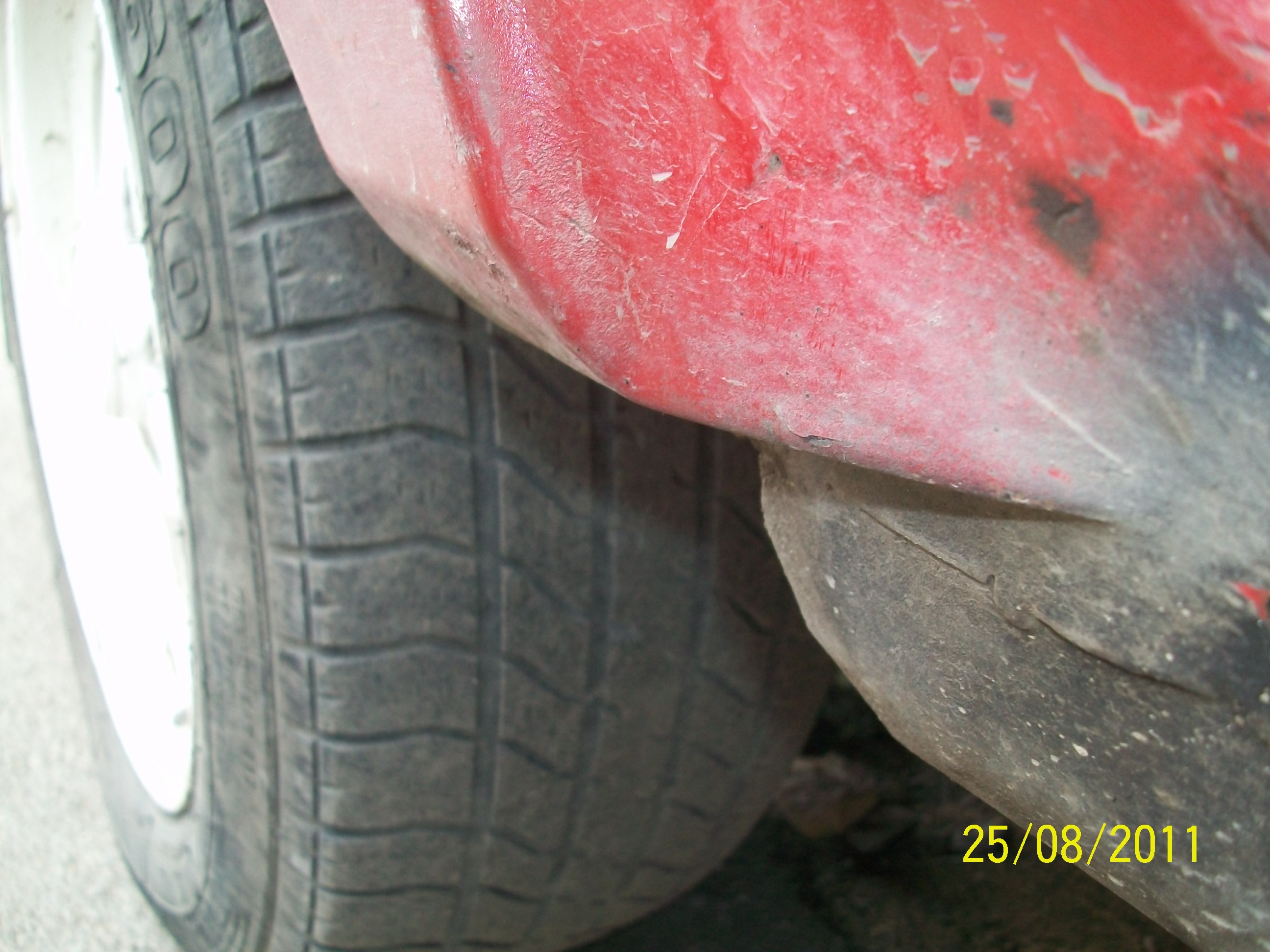

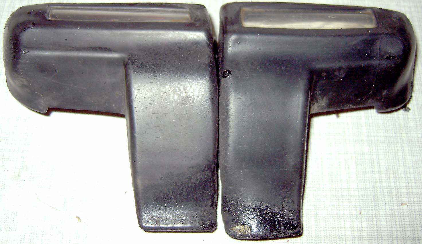

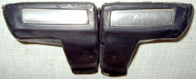

Дак - это понятно, мне геометрия железа нужна - в этом месте. :mrgreen:
Жду... :smoke:
:redface: :redface: :redface: :redface: :redface: :redface: :redface: :redface:

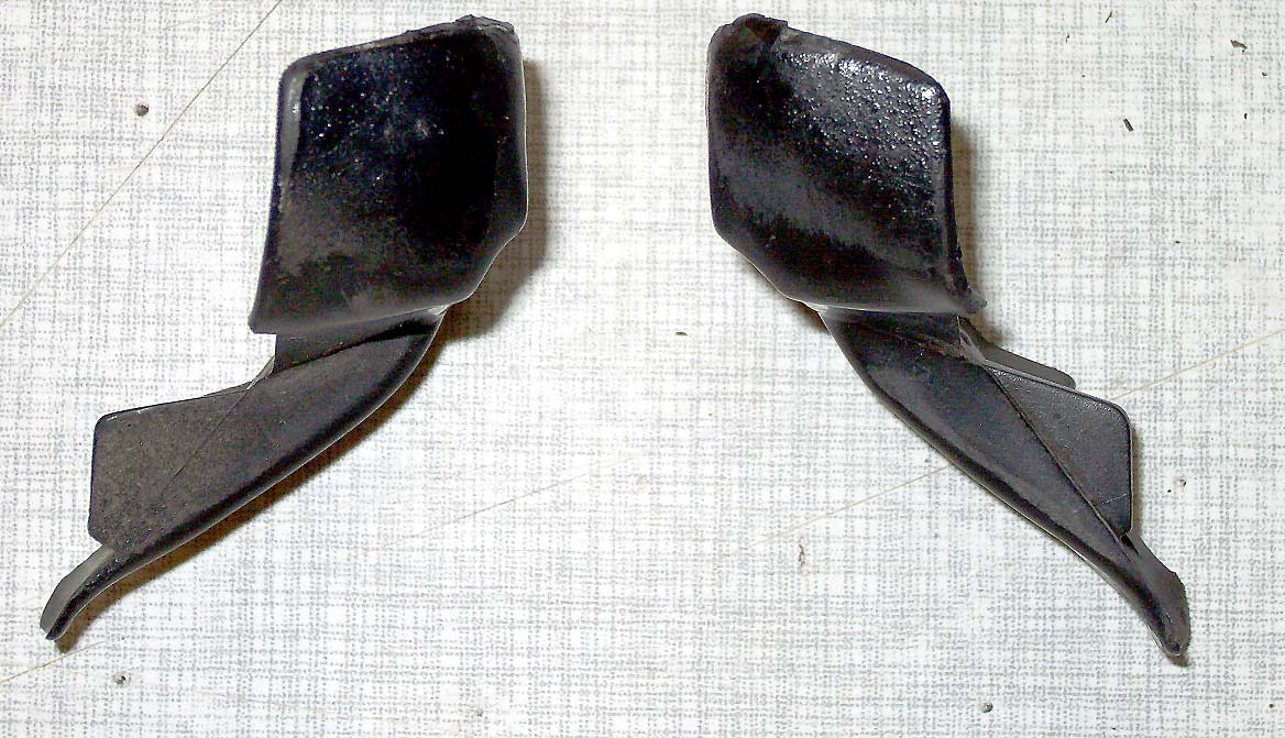

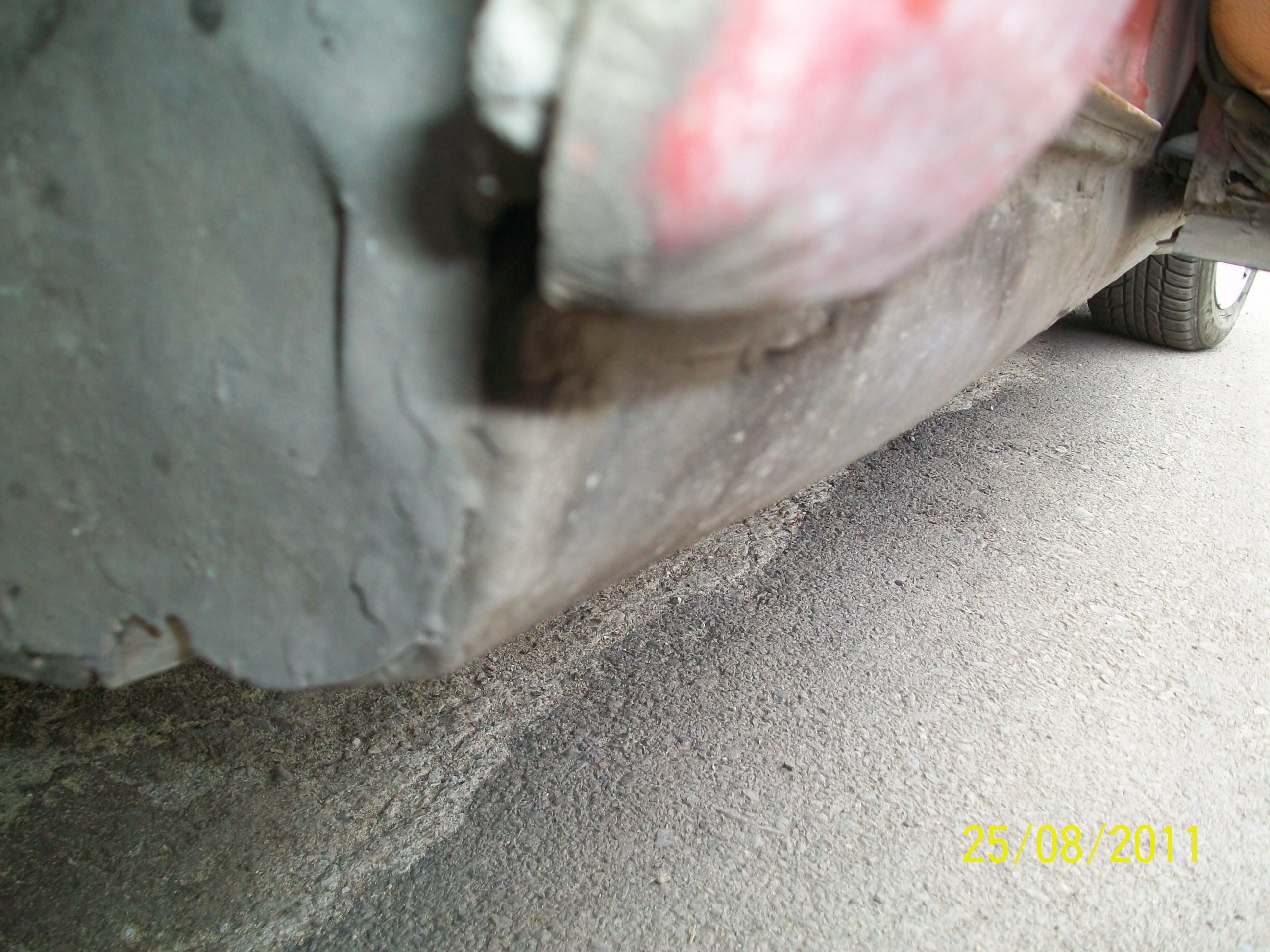

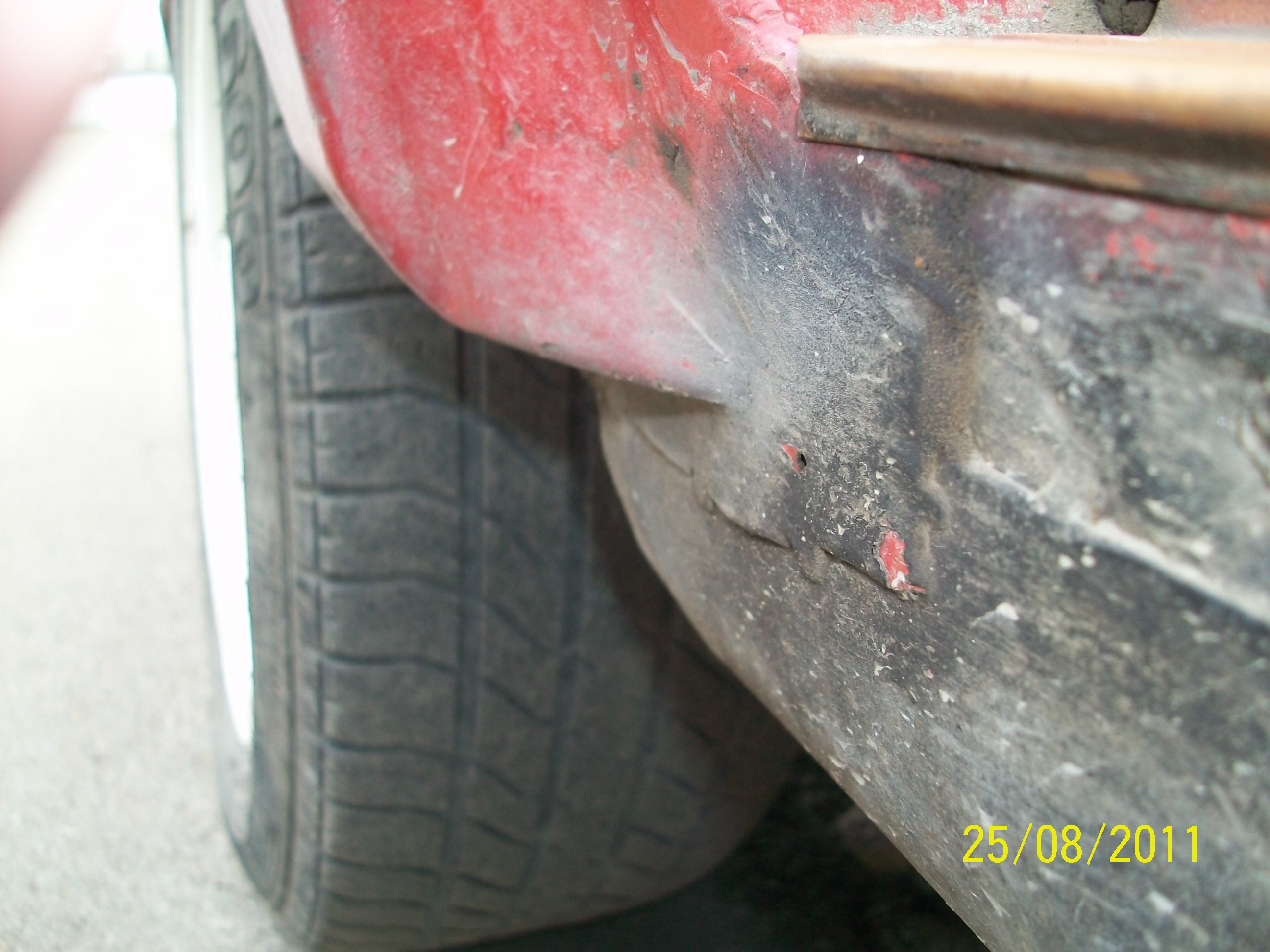

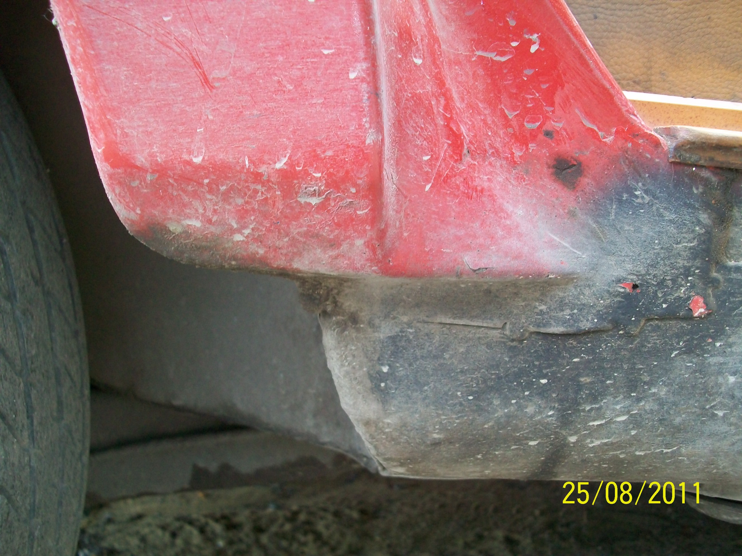

Вот и молдинги во всех возможных ракурсах.
Спереди. От двери. Аналогичен дверному.
Изнутри.
С лица.
Сзади. От колеса.
Снизу.
Сообщение отредактировал kit123: 25 August 2011 - 02:08
#22 ОФФЛАЙН   karlson
karlson
  • Cообщений: 2908
    w123/200 м102.920, 4МКПП82г.
Отправлено 25 August 2011 - 03:39
kit123 - мне непонятно, как раз - как они у тебя садятся на имеющийся профиль? Или я настолько туп, что не могу разобрать форму по фото - но лажа у меня в том, как раз, что - профиль похожий получился, а молдинг - просится ниже дверных, именно из-за формы изгиба. :bangheat: Кажется, я всё железо - ниже опустил... :redface:
А за фоты - ещё раз спасибо. :mrgreen:
#23 ОФФЛАЙН   kit123
kit123
  • Cообщений: 2233
  • Город:Москва, ЮВАО
Отправлено 25 August 2011 - 09:09
Ты можешь сделать такой эксперимент. Снимаешь молдинг задней двери и одеваешь его на половину двери и на место на арке. Так как они должны быть в одной плоскости, то ты и увидешь свой косяк в натуре.
Делал именно это. Дверной - как влитой садится. Маленький - нет. :bangheat: Был уже соблазн - из дверного их сколхозить. Пока - держусь. :gigi:
Серёга! Обещанного три года не ждал?
Дождался, нах! :gigi:
В общем, разобрался - я железо опустил ниже; а внутренние профили у молдингов - разные. Поэтому - дверной садится, а мелкий - нет. Придётся всё резать к е$еням - и перекраивать. :mad2:
ВСЕМ СПАСИБО! :mrgreen:

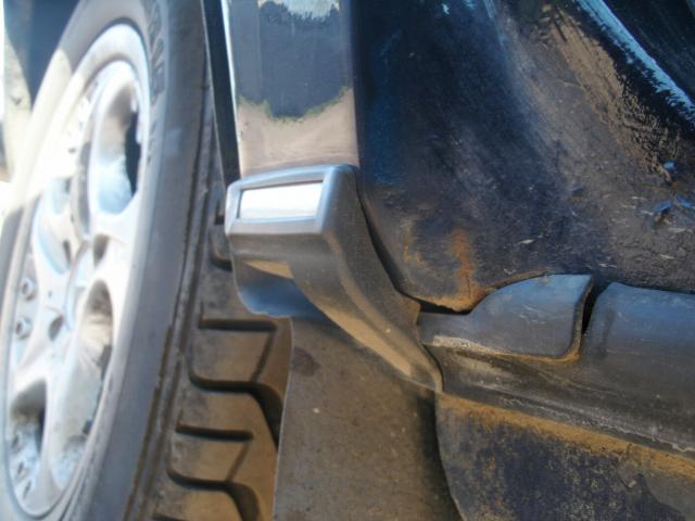

вот ещё
kit123 а ты эти молдинги не продаёшь случайно?
я вот тоже срезал это место нафик когда порог переваривал, надо, наверно, имея этот молдинг делать заплату.
