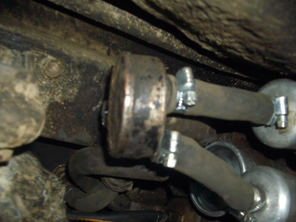

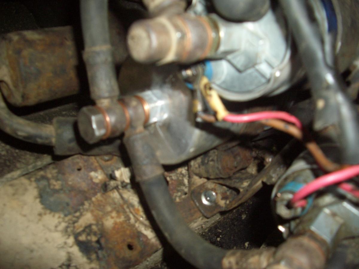

запчасти беру через магазины.или специализированные сайты. да и wildberries помогает .но там брал только на транзит запчасти.
IMGP5105.JPG запитка насосов
IMGP5108.JPG выход бензина с насосов.
меня честно этот спор о количестве насосов напрягает.я показываю как есть у меня и крепления по виду были штатными.
