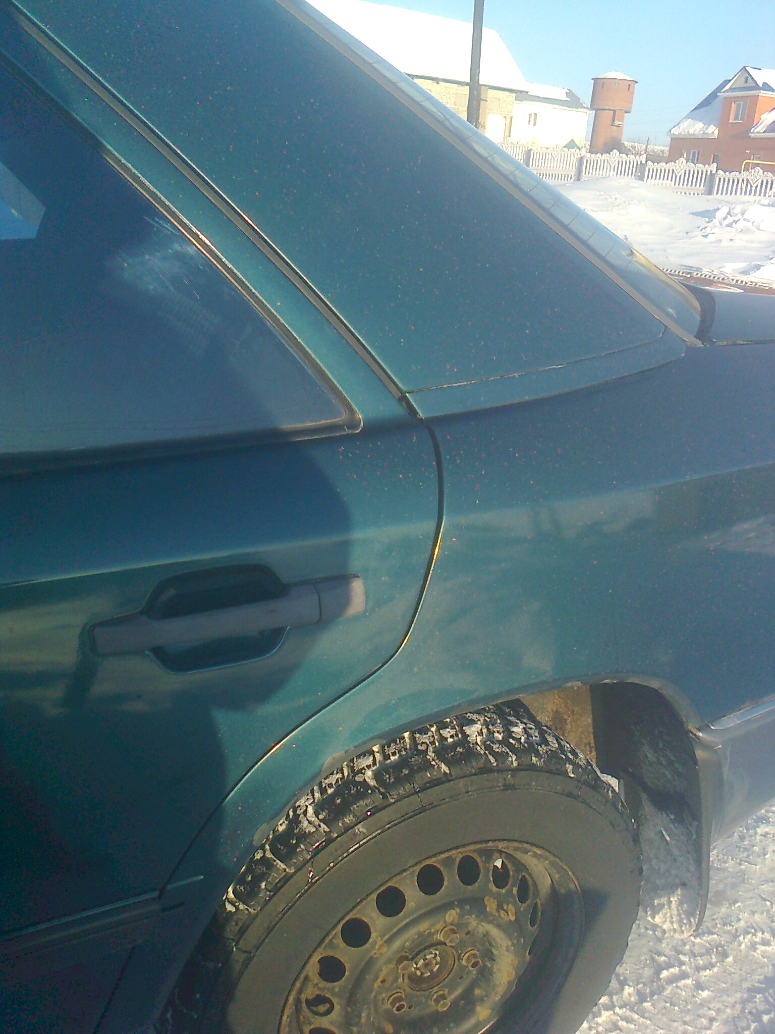

    A124
Отправлено 21 January 2015 - 23:46
пока не зацвёл, хотя там и железо то похуже было

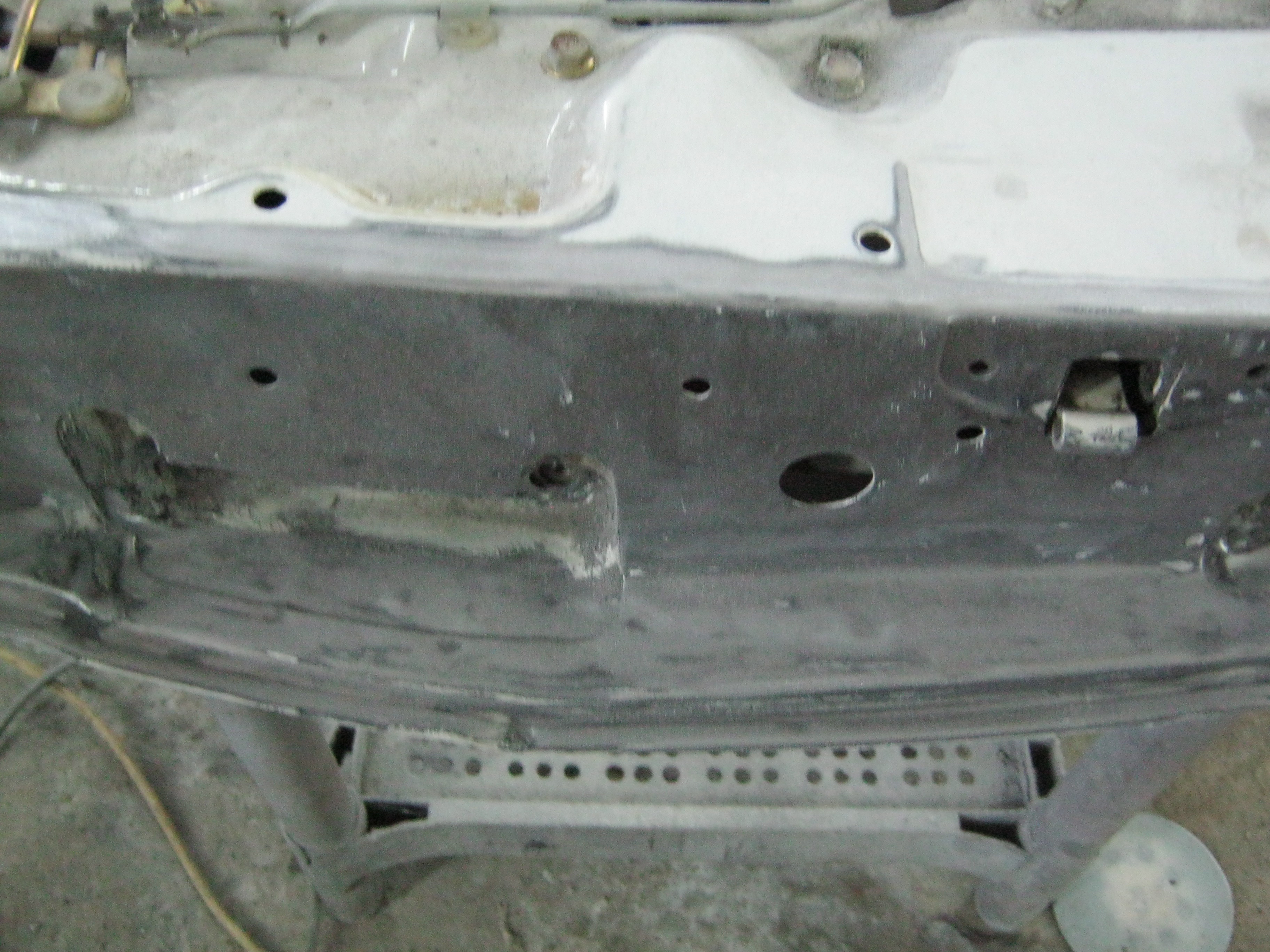

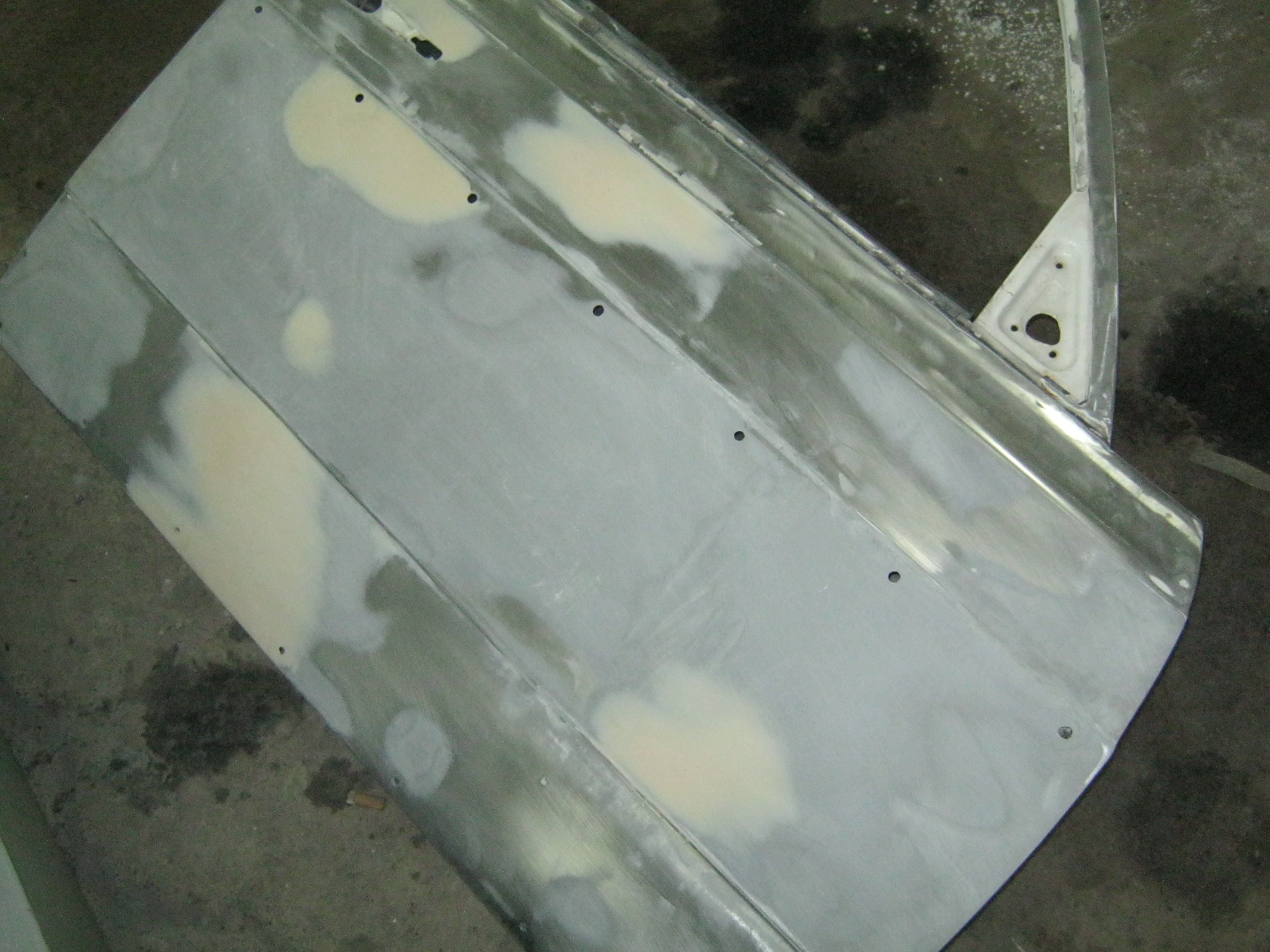

Дренажные отверстия в дверях...
ну хоть вот по делу мысль, просверлим.

#390 ОФФЛАЙН   dmitrkostylev
dmitrkostylev
  • Cообщений: 337
  • Город:вятка
    A124
Отправлено 22 January 2015 - 10:44
вы ответили на мой вопрос, хоть и не хотели.
ну вот как бы типичный пример работы православного мастера.
русский авось кстати как раз корнями из веры в мифическое и растет.
я тебе ничего не должен отвечать. заведи свою подобную тему и делай как считаешь нужным по своим понятиям, я живу по своим.

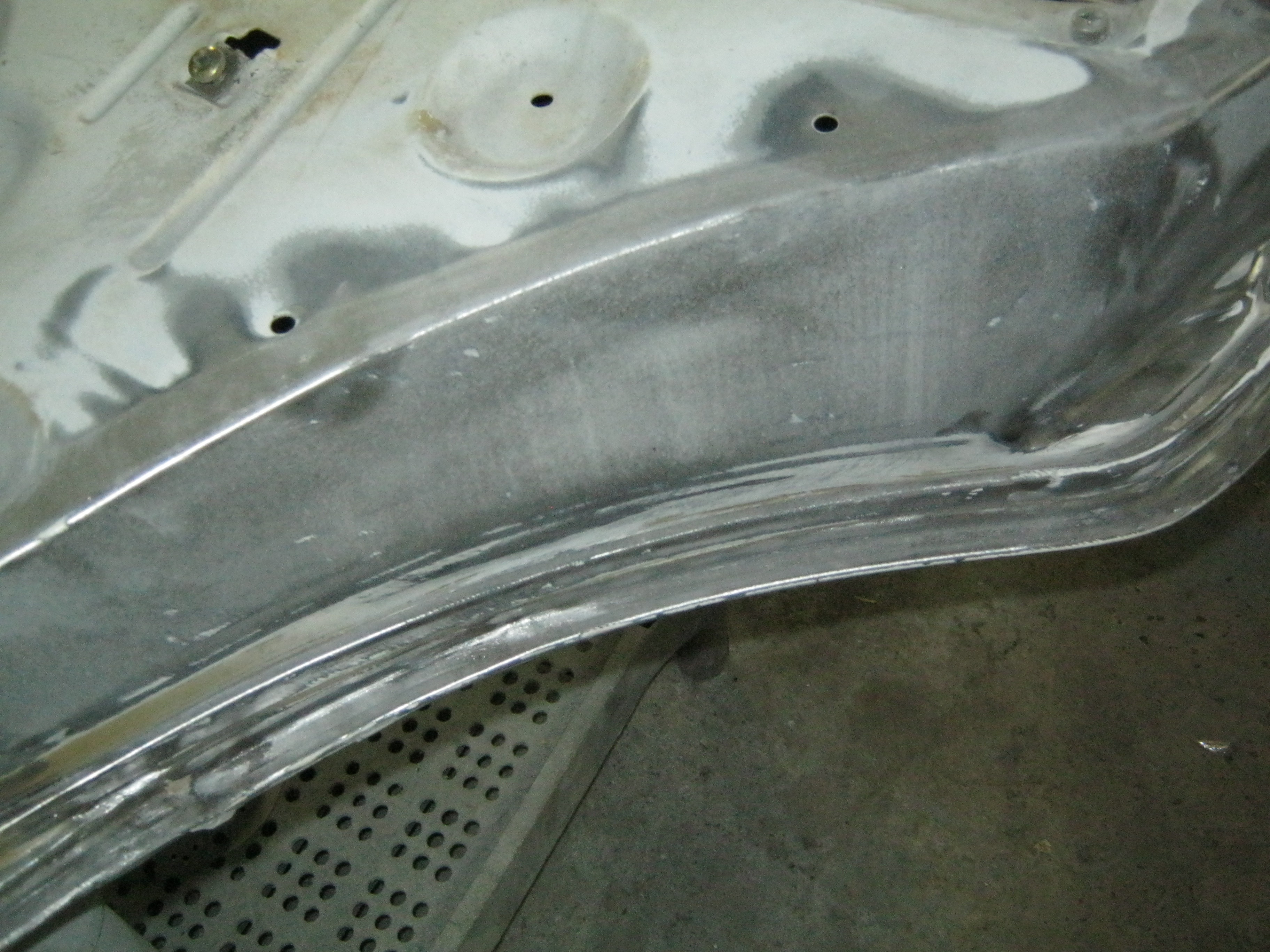

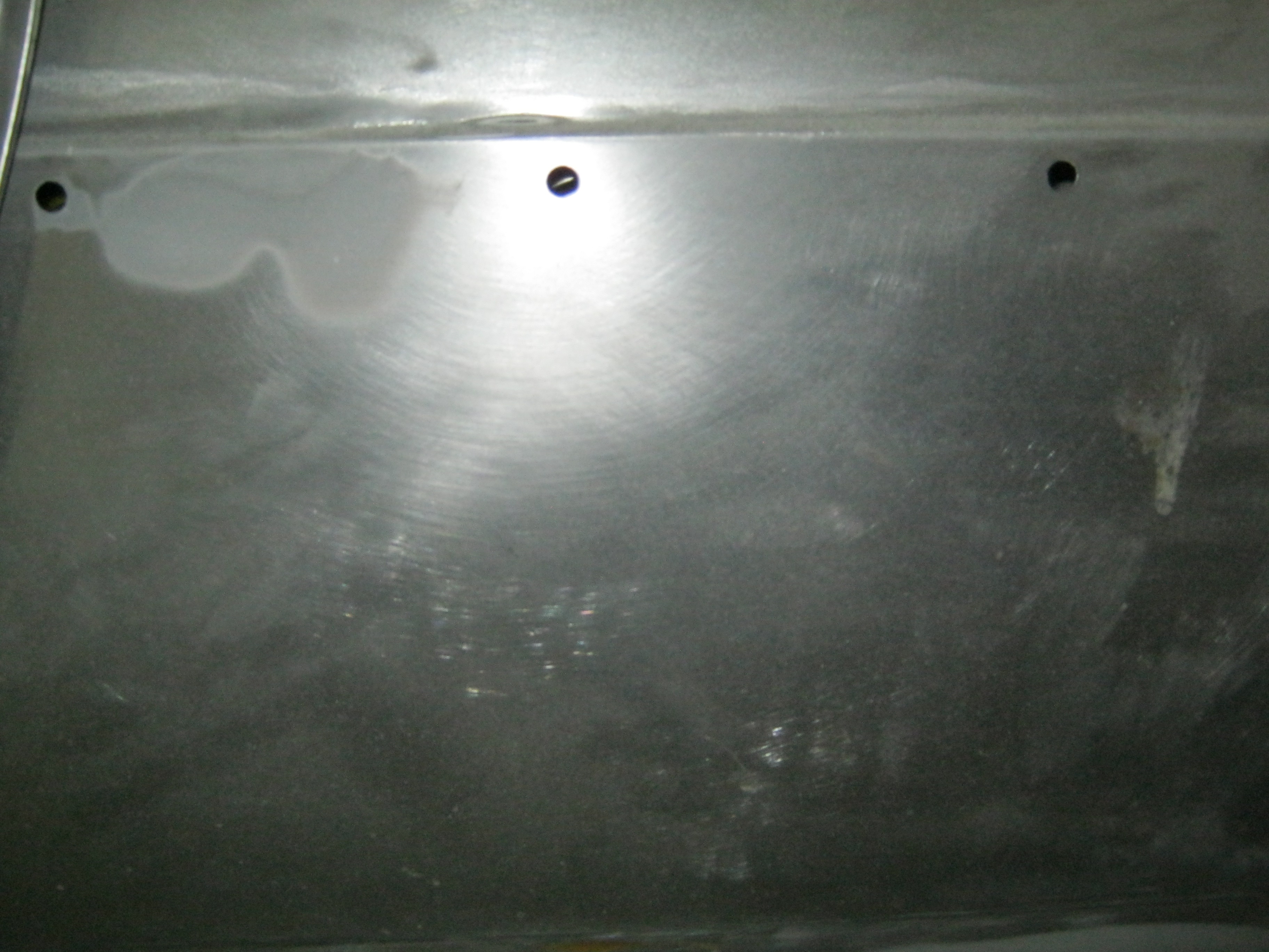

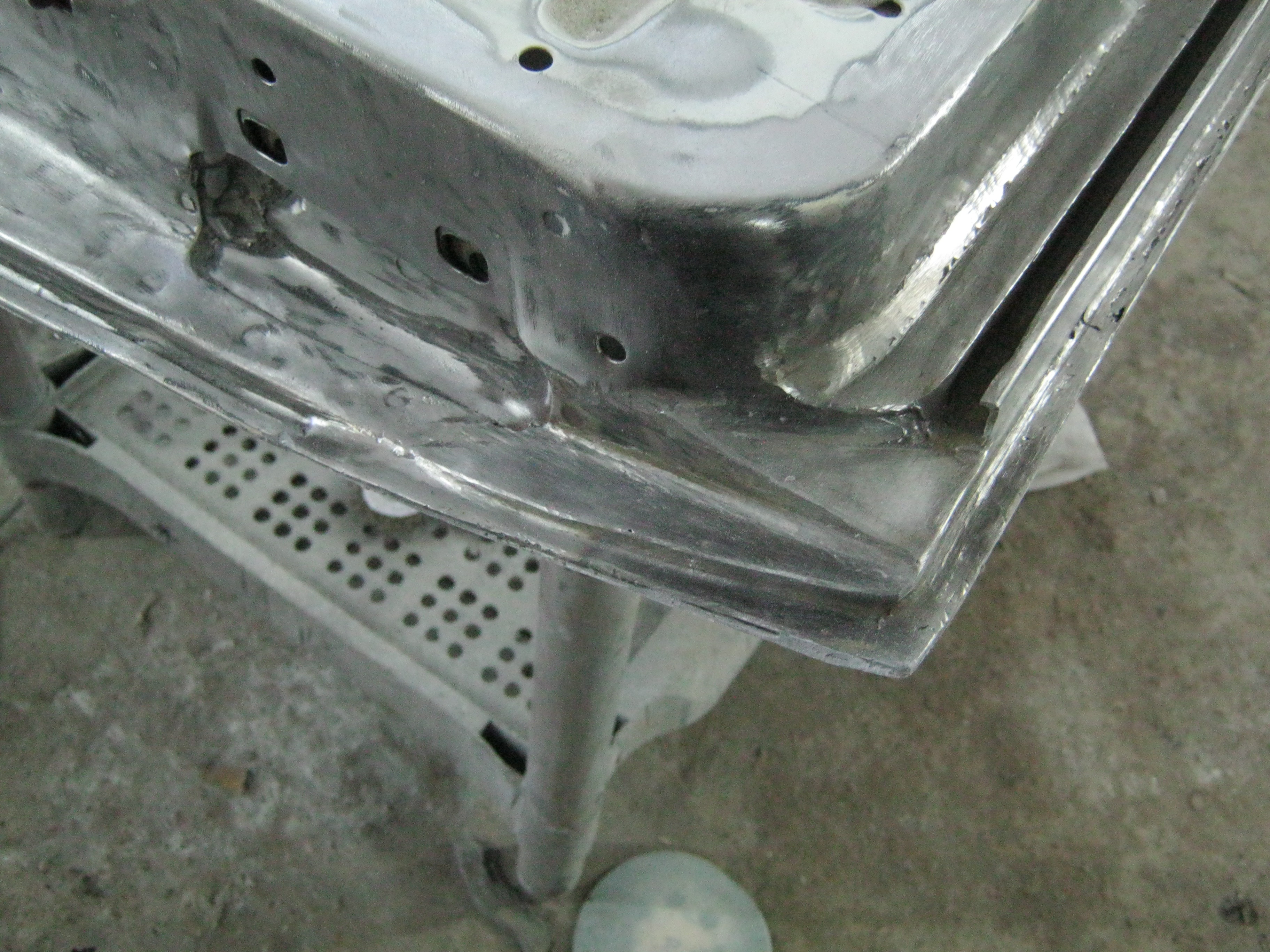

Отправлено 24 January 2015 - 12:40
продолжаем

#393 ОФФЛАЙН   HIVIS
HIVIS
  • Cообщений: 177
  • Город:Беларусь.Брест
    w124 250D,w123 300D,w123 240D.
Отправлено 24 January 2015 - 22:40
Прочитал всю тему от и до,нужно было идти за попкорном)) Труд произведён огромный,я думал такие мерсы только на разбор пускают.Объём работ невероятный,у него из родного железа только крыша осталась?))

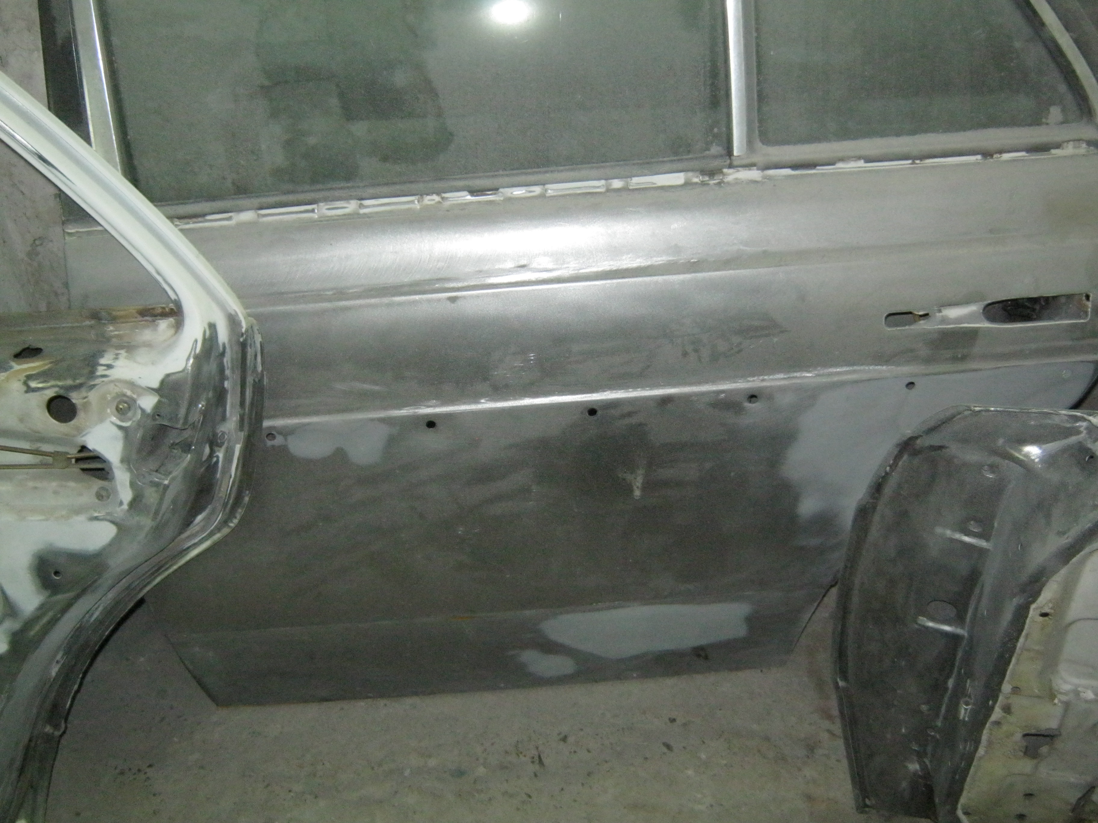

#394 ОФФЛАЙН   dmitrkostylev
dmitrkostylev
  • Cообщений: 337
  • Город:вятка
    A124

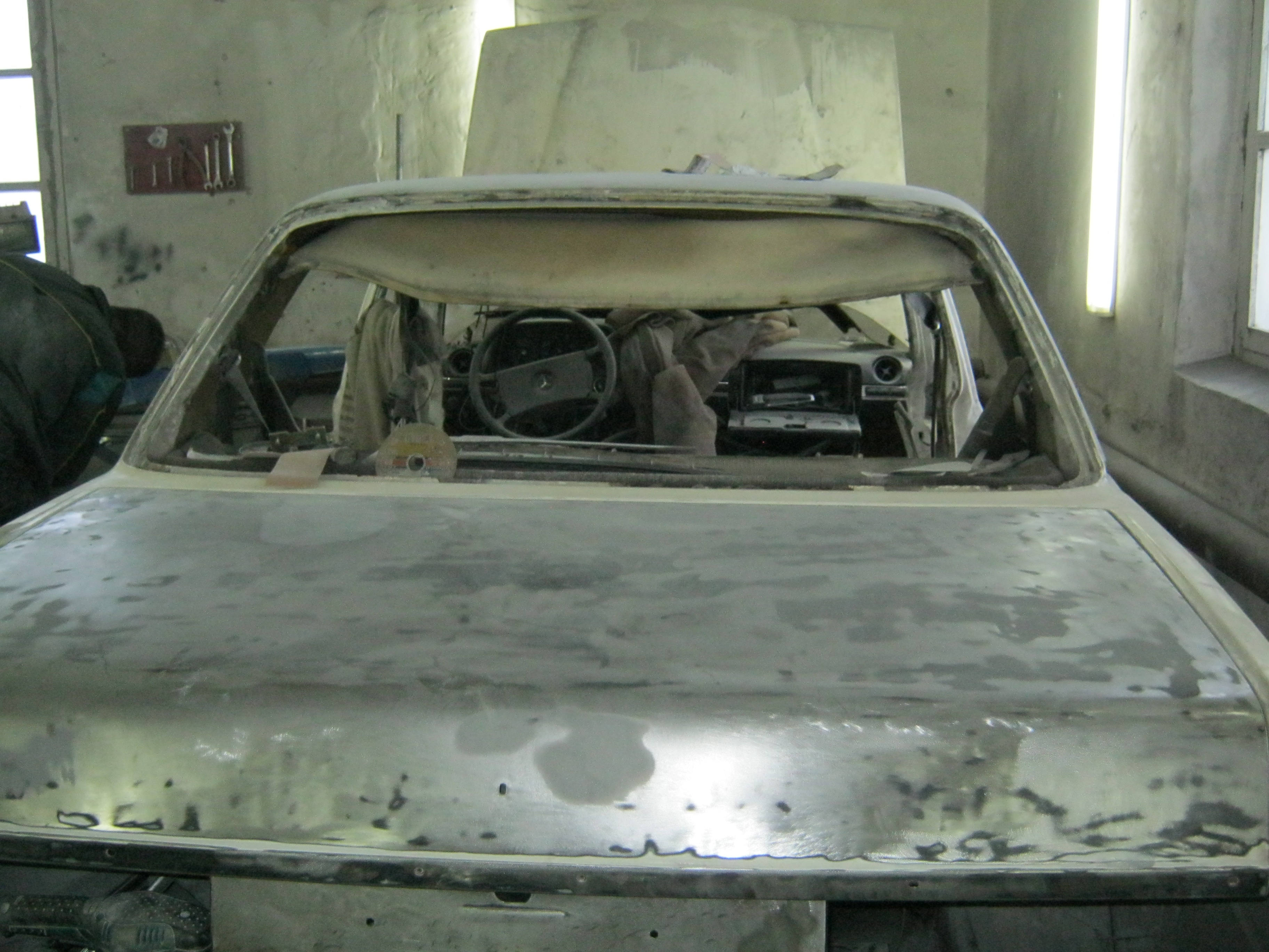

Отправлено 26 January 2015 - 00:04
крыша, тоннель кардана. лонжероны, моторная перегородка с VIN . брызговики крыльев, мотор акпп...ну короче была б блоха, а мы её в слона вырастим

#395 ОФФЛАЙН   HIVIS
HIVIS
  • Cообщений: 177
Отправлено 26 January 2015 - 00:43
Вы шпатлю на голый металл ложите???

#397 ОФФЛАЙН   Cannibal Mad
Cannibal Mad
  • Cообщений: 4369
  • Город:г. Лида, Беларусь
    W126, W123
Отправлено 26 January 2015 - 11:17
А ведь будет ходить то... Местами ржавчина конечно вылезет, но если её уберут и по-новой закрасят в нормальных условиях - будет ходить.
Разумеется, это не совсем здорово, положить грунт намного здоровее и надёжнее, но хозяин барин.

#398 ОФФЛАЙН   HIVIS
HIVIS
  • Cообщений: 177
Отправлено 26 January 2015 - 14:07
Если я не ошибаюсь сначала нужно реактивный грунт,потом перекрыть акриловым грунтом и потом ложить эпоксидный грунт?
#399 ОФФЛАЙН   Cannibal Mad
Cannibal Mad
  • Cообщений: 4369
    W126, W123
Отправлено 27 January 2015 - 13:19
Это не является строго обязательным требованием.
На внешних поверхностях железо зачищено, без ржавчины - особого смысла ложить такого бутерброда нету, достаточно одного слоя нормального грунта. Тем более - нужно опасаться, что три грунта вместе могут дать достаточно толстый слой, который в случае деформации имеет больше шансов потрескаться.
На лонжеронах, порогах, в нишах, где ржавчину выдраить достаточно сложно, где железо толстое и наиболее подвержено влиянию песка - там да, это весьма оправдано.
