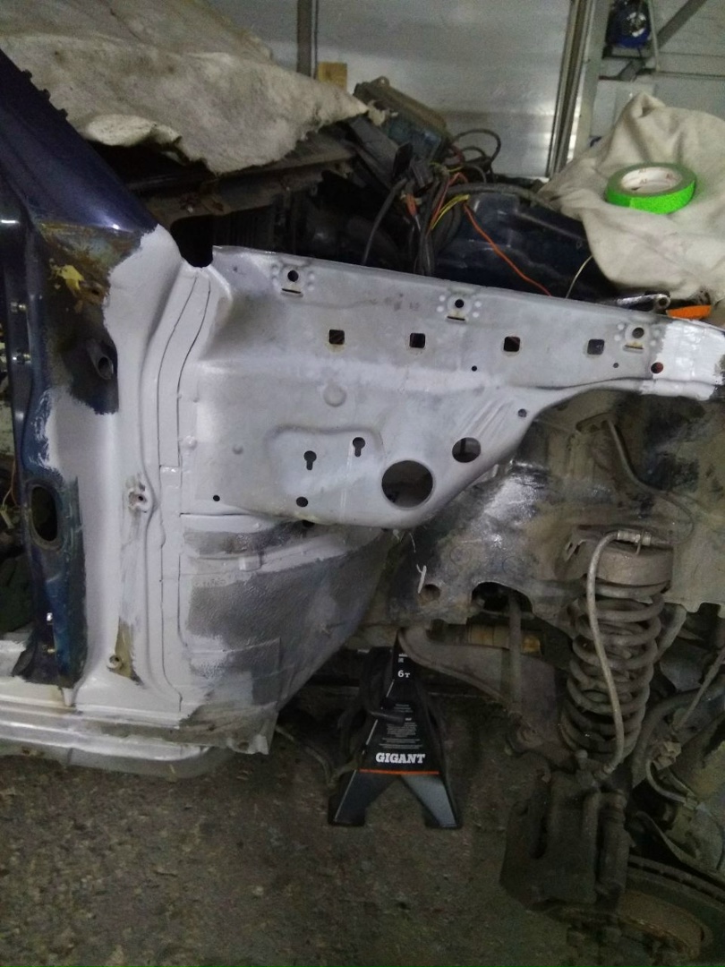

Начинаем с полов. Режем. Полы, части передних стоек, Моторный щит по усилитель...
WDflUdbECxM.jpg?size=1280x960&quality=95
dan20gMnYaQ.jpg?size=1280x960&quality=95
Недостающие части возьмем с донора, благо пока есть в наличии. Поправочка, на тот период были)
Пр помощи инструмента и опыта подгоняем, внедряем и ввариваем. Обрабатываем.
9XvZ20scJFo.jpg?size=1280x960&quality=95
0bVWE80neBc.jpg?size=1280x960&quality=95
Левая часть аналогично.
mkbc6SEAx9M.jpg?size=1280x960&quality=95
LQwGIiZQ_xw.jpg?size=1280x960&quality=95
Впихиваем невпихуемое. Разделывать на стыке порог/пол/моторный щит/стойка не стал, для сохранения оригинальной контактной сварки и родного герметика.
rFAPSUl_w4w.jpg?size=810x1080&quality=95
_4XA_XjJTys.jpg?size=1280x960&quality=95
Восстанавливаем накладки поддомкратников. Новые купить можно но долго и дорого.
gNxP3jCt-Oo.jpg?size=1280x960&quality=95
Промежуточный итог. Правая сторона.

Продолжаем далее. Ремонтируем передние стойки.
Было
jYSZbpWv42U.jpg?size=810x1080&quality=95
Промежуточный результат. Это не почищено, это заменено)
krnRCGSM1sU.jpg?size=810x1080&quality=95
Эпоксидный грунт. Задняя половина брызговика так же заменена. Костины передние части брызговиков целый, их оставляем, просто локально подчистим песком, чтоб было на отлично.
R_ffZTMWFhs.jpg?size=810x1080&quality=95
Левая сторона аналогично.
