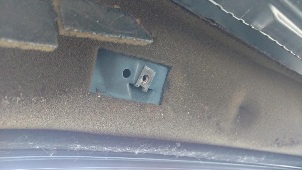

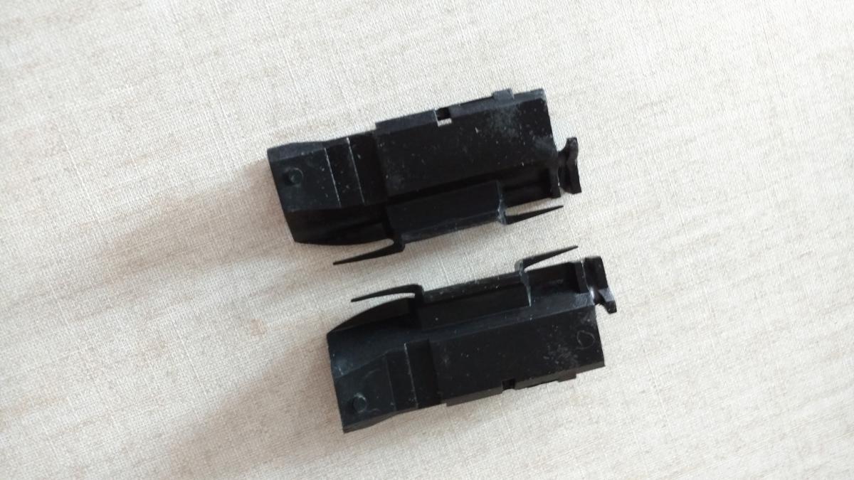

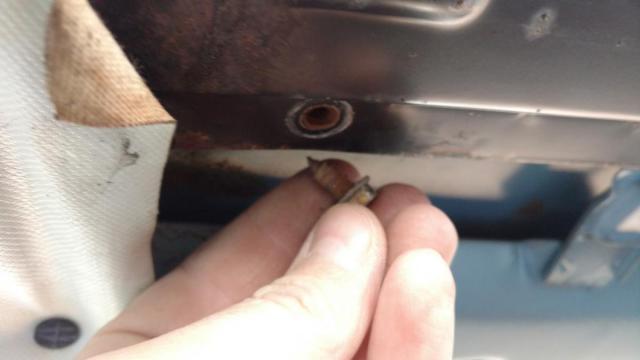

Короче , как это не смешно, но выяснилось несколько несовпадений.

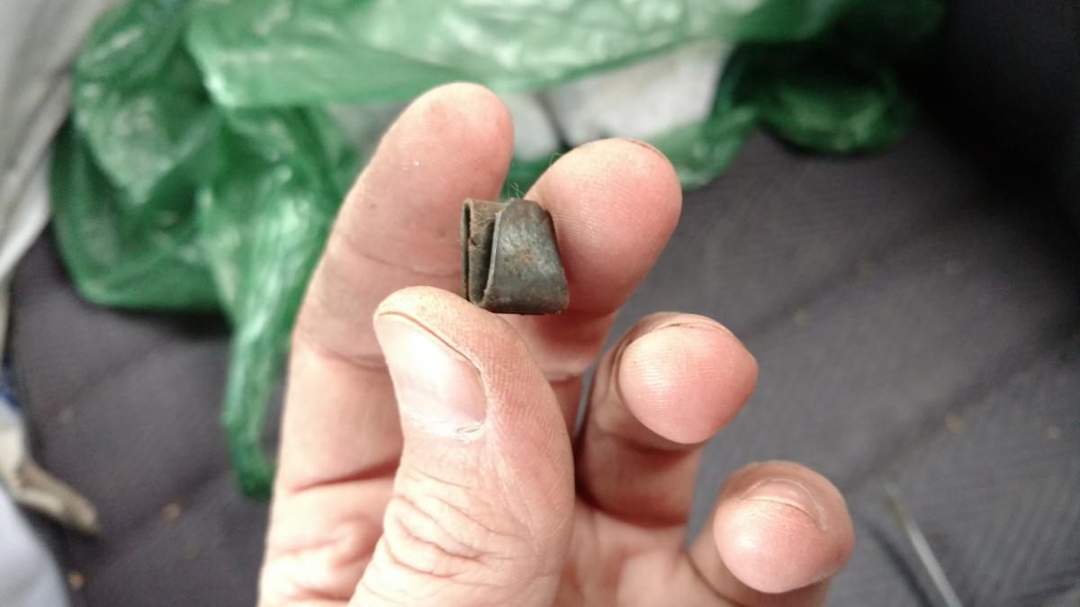

Например запчасть под номером A0009909191 и запчасть под номером A0009907191 я банально перепутал.
A0009909191  устанавливается на люке, а  A0009907191 на дверях.
Фото прилагаю
Это правильная. Проблема в том, что я установил от дверей и во первых я их еле-еле впихнул, а во вторых очень быстро сорвал резьбу. Почему? Да,  кто его знает)))))))))))))

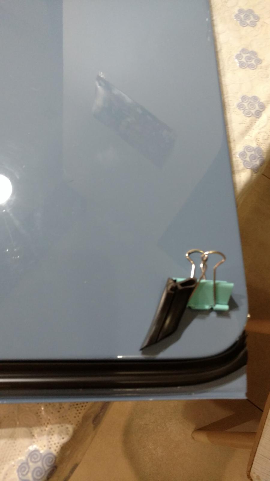

Проблем несколько:

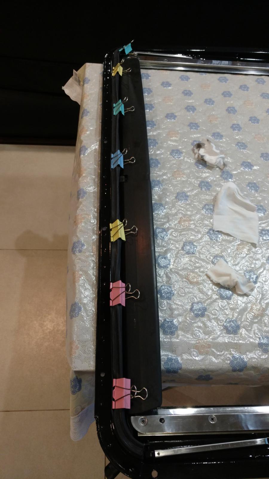

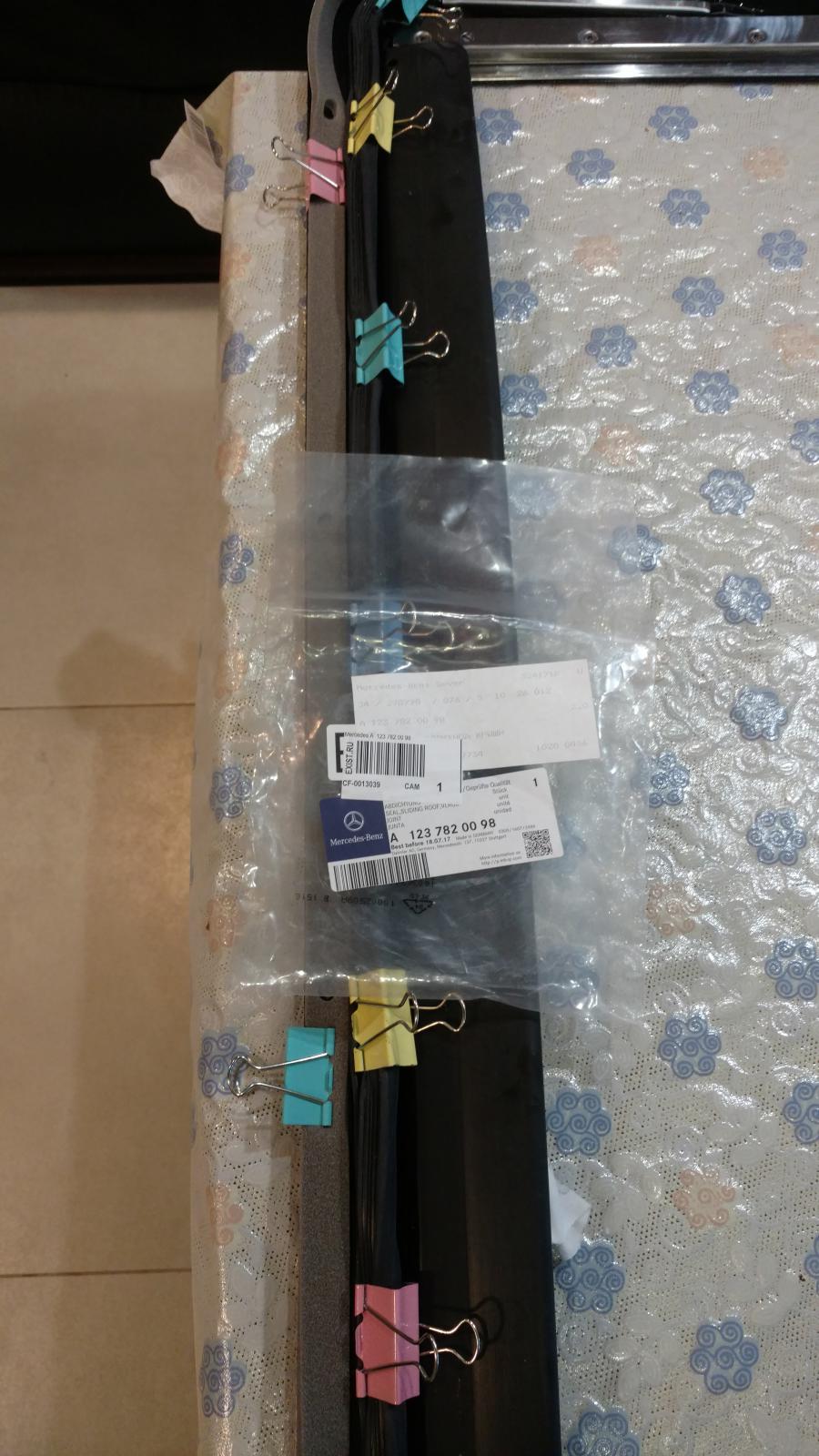

1. В ней отсутствует борозда! Вернее она есть, но ее нужно самому прорезать! Поработать ручками(
после этого ты понимаешь, что они какие то длинные(. Не?))
Кстати! Благодаря совету клубня!! Углы я подклеил 88 клеем.
2. Она очень жесткая,  по сравнению с оригиналом.
Изначально я вообще не знал,что с ней делать, но по совету клубня, я решил воспользоваться малярным скотчем  наоборот!
Думаю, что смысл понятен!
Короче нифига не получилось из-за того,что очень жесткая резинка.

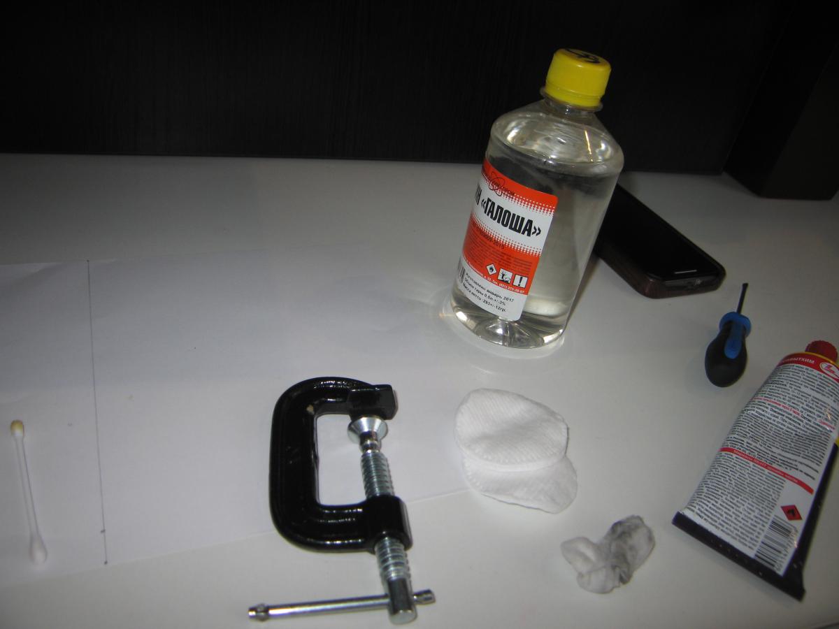

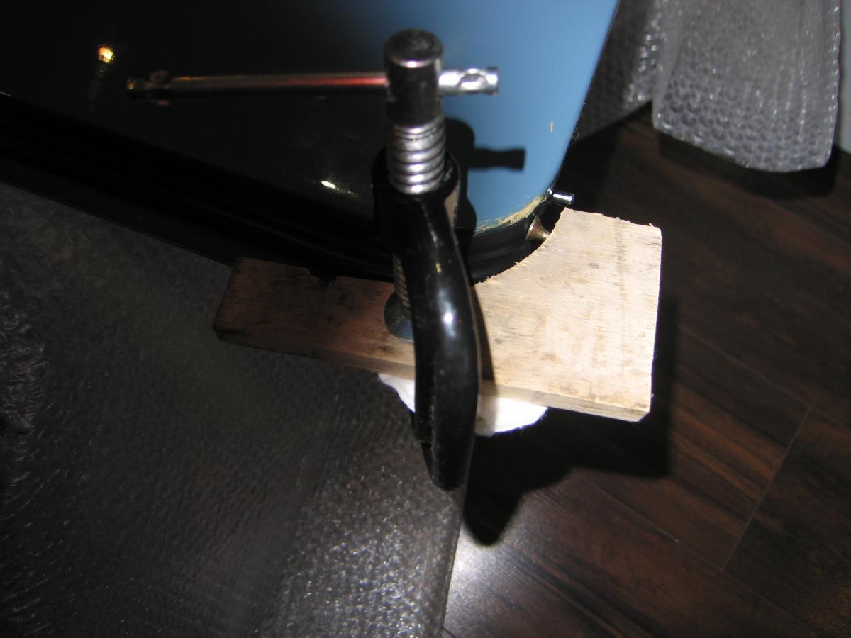

Переходим к плану "B", по совету того же "sergio900", я замутил оснастки.( Долго,муторно, но , что делать?))))))))
Такой вот кипишь))))))))
Далее все просто!
Обезжириваем,наносим клей и курим минут 10!
С помощью струбцин, замутил следующее)))
В настоящий момент ,это все сохнет)).
Кстати! Тряпичные изделия под углы и еще некоторые тряпичные изделия, были постираны и приклеены на законные места. Фото пока не обнаружил, но буду искать. Вот уж эта цифра((
Короче, все нормуЛьдыНь. Перехожу к сборке корыта)

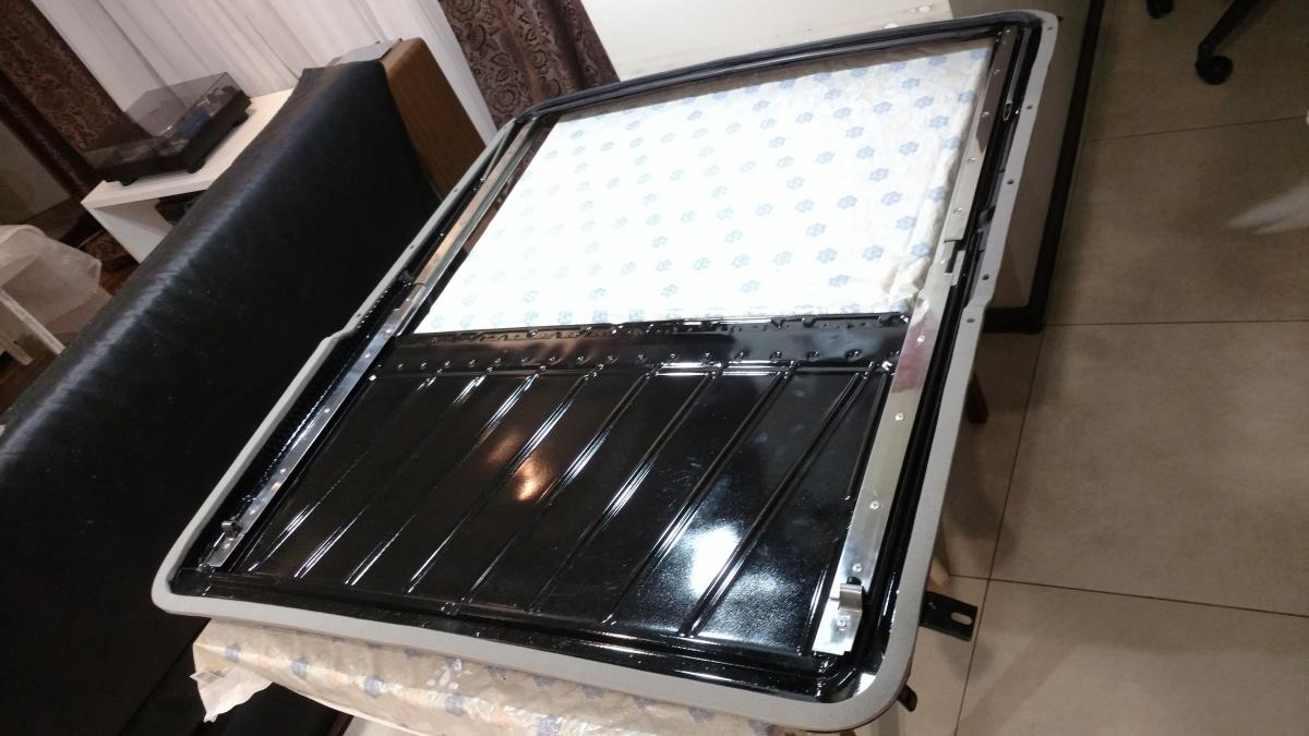

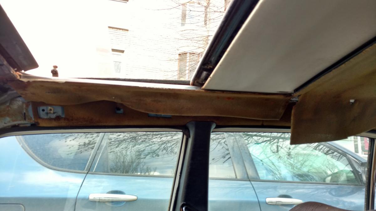

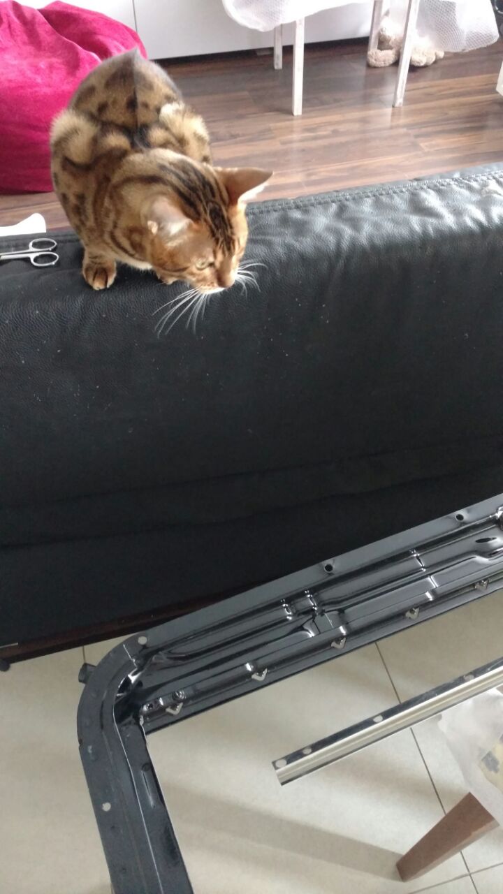

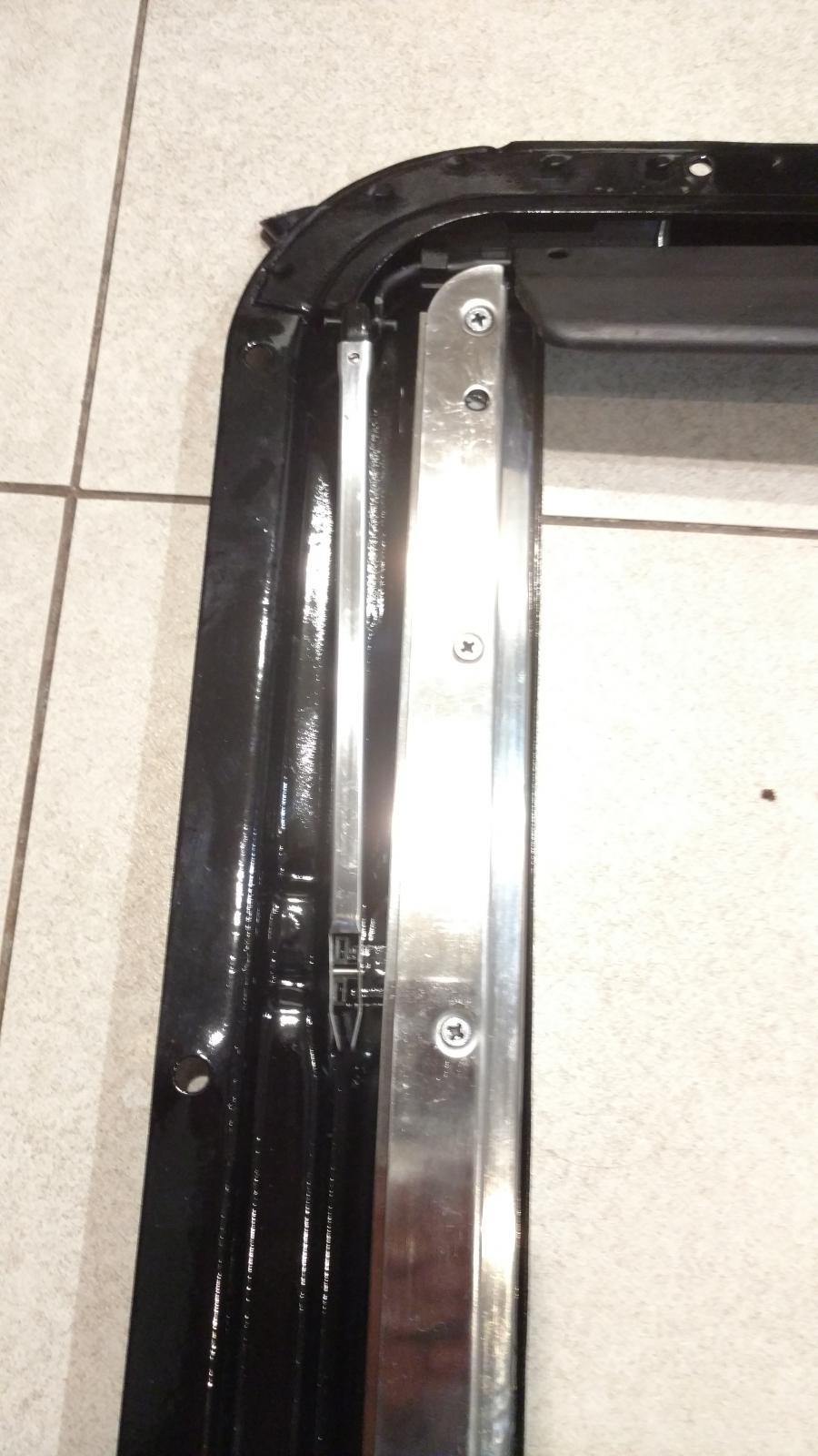

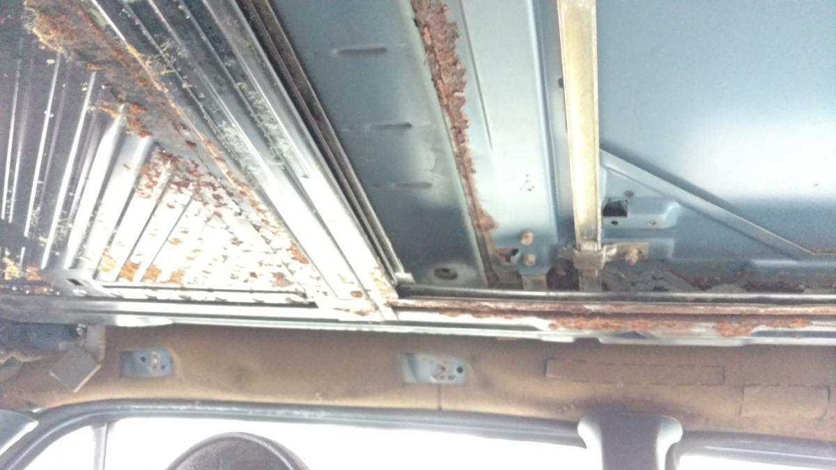

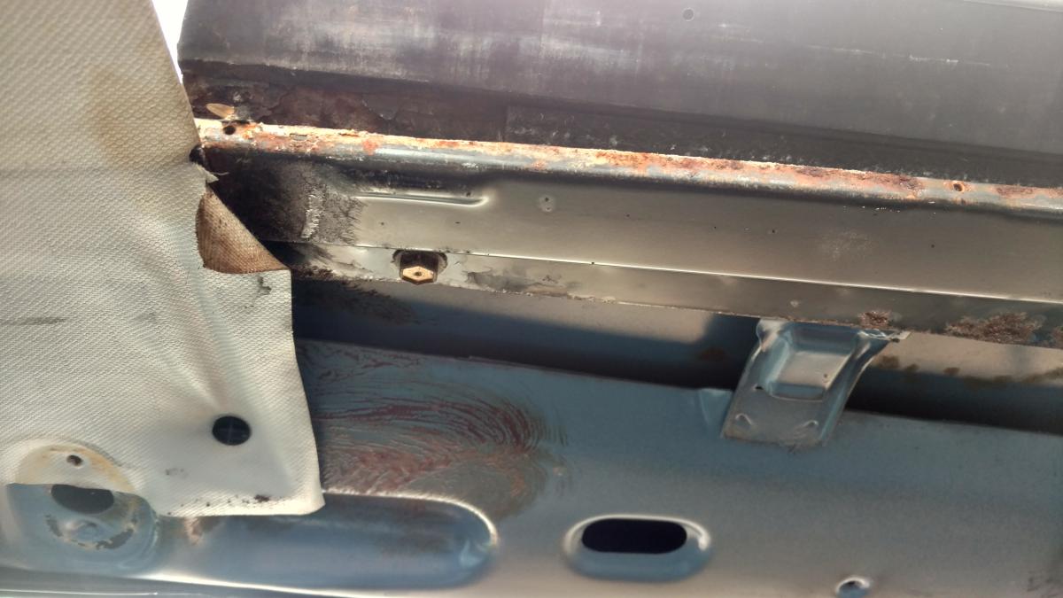

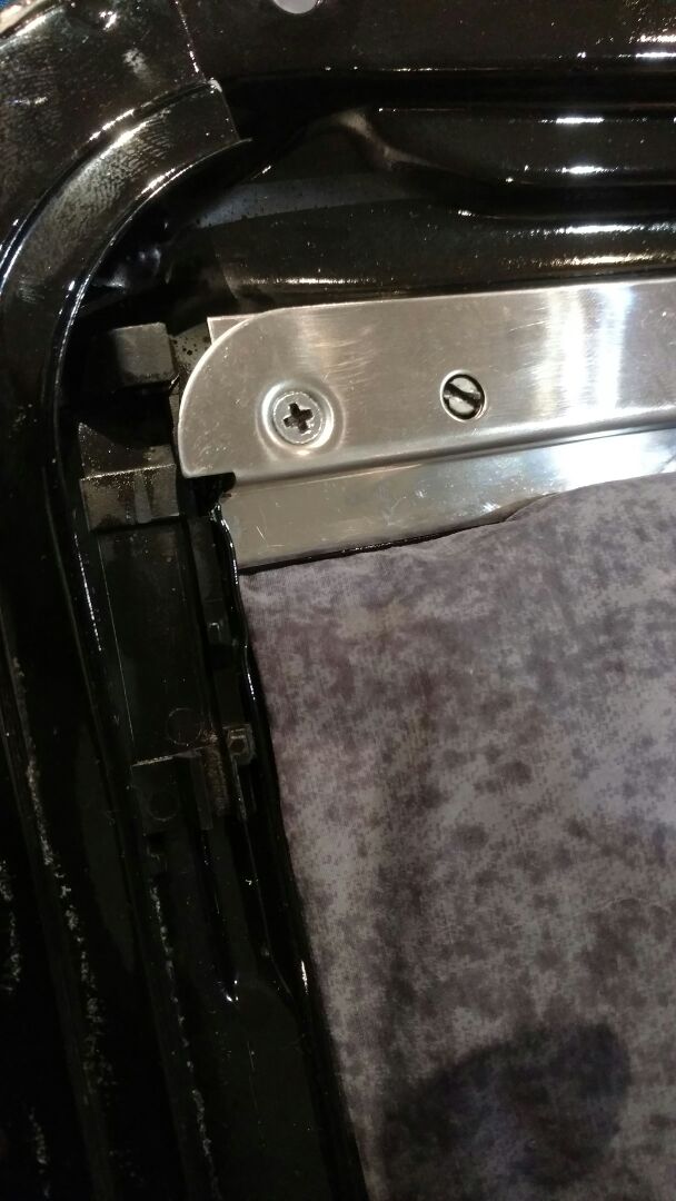

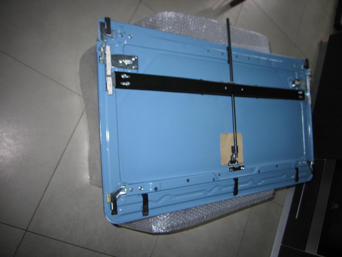

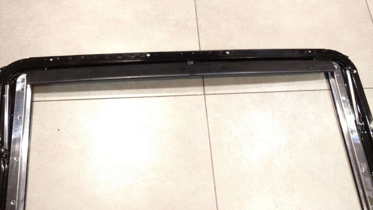

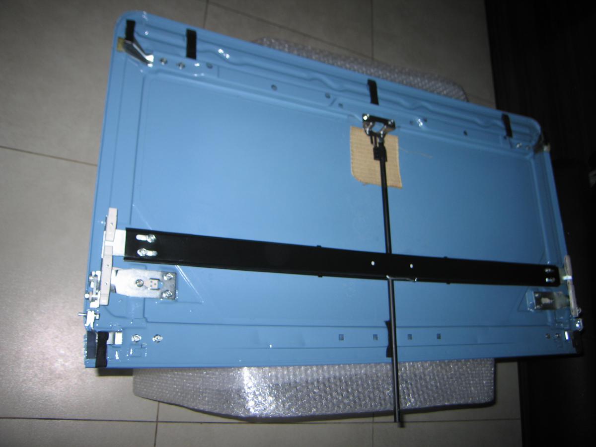

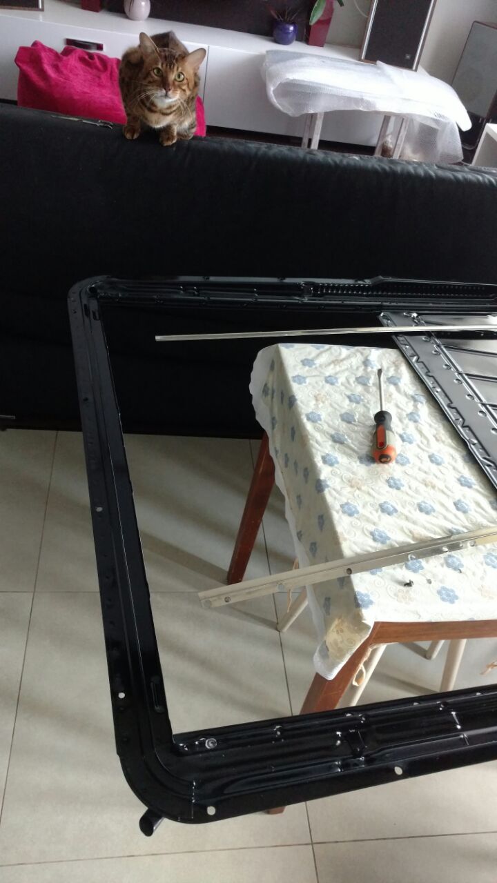

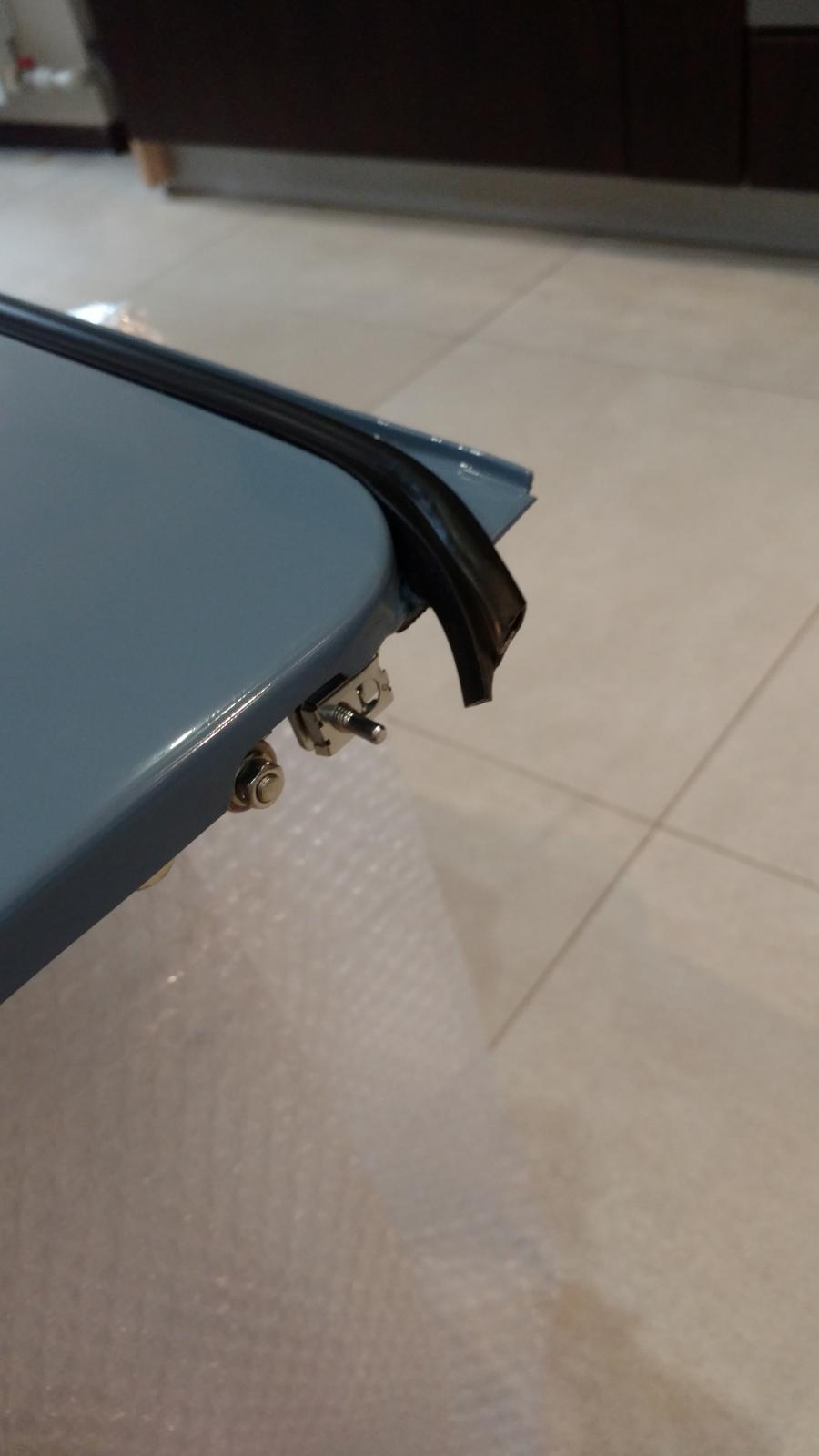

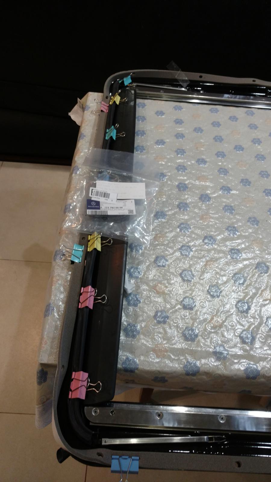

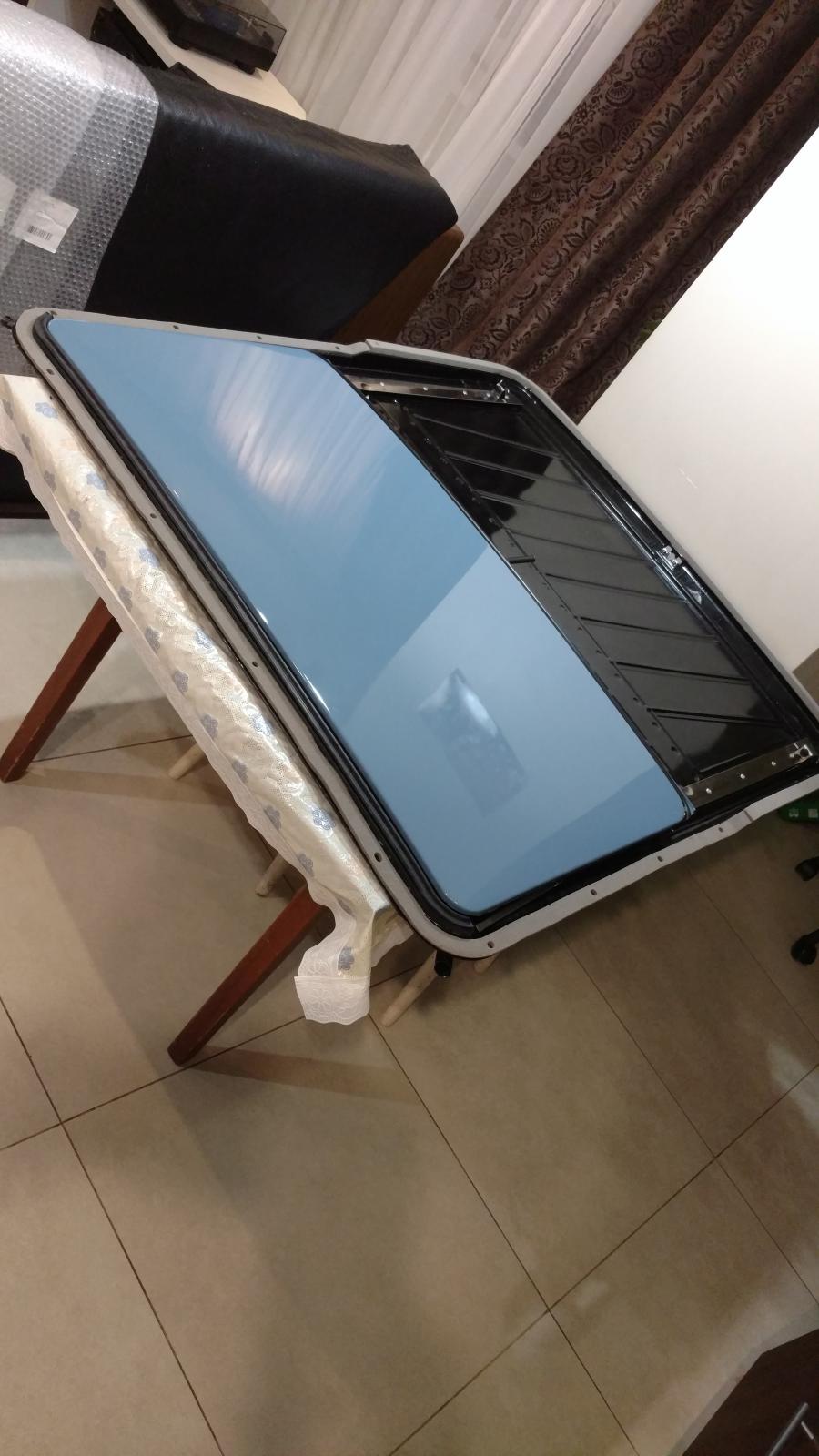

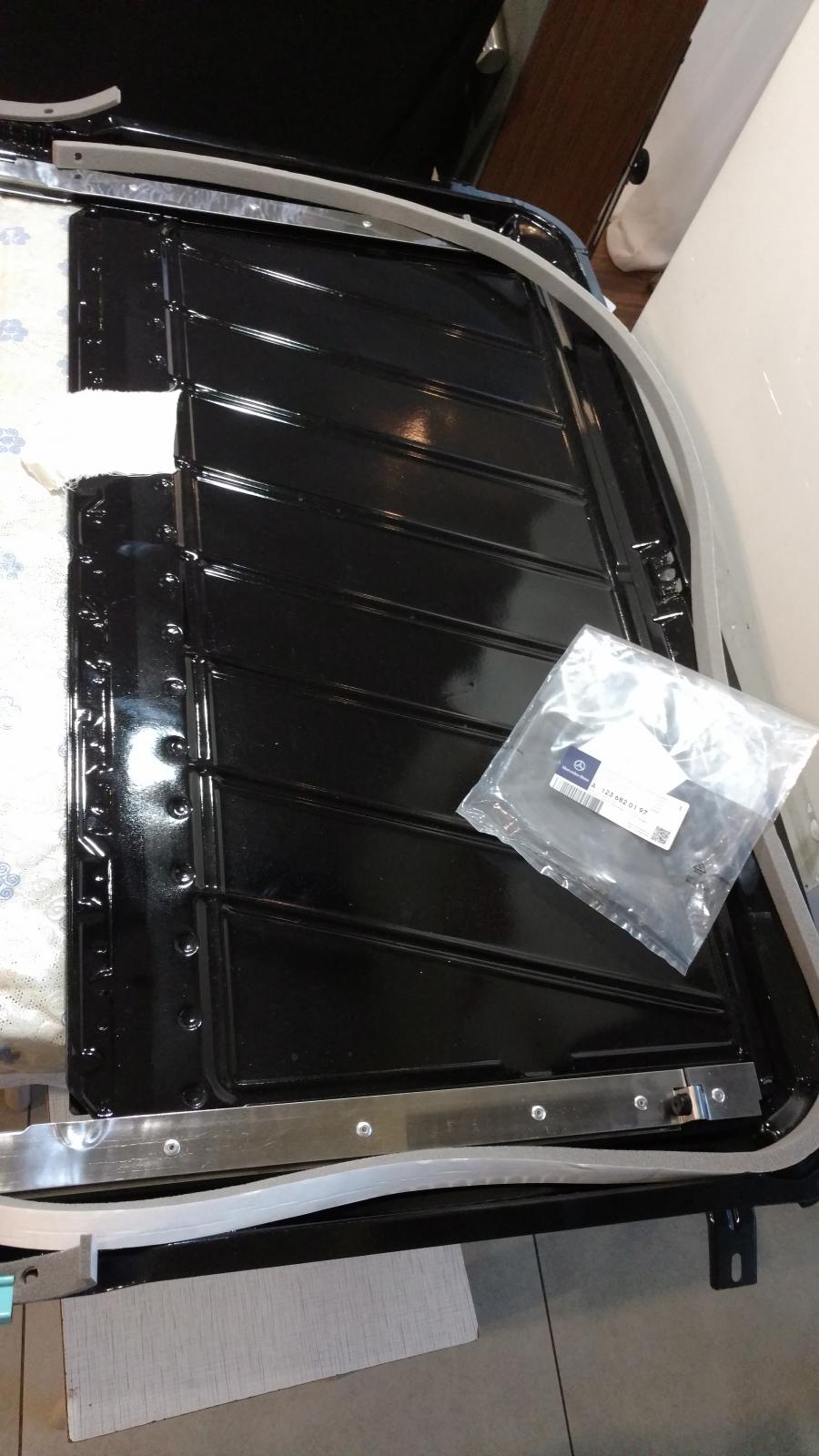

Всем привет. Продолжаю собирать сей девайс. Что то он мне начинает надоедать)))). Как то все долго и иногда муторно.

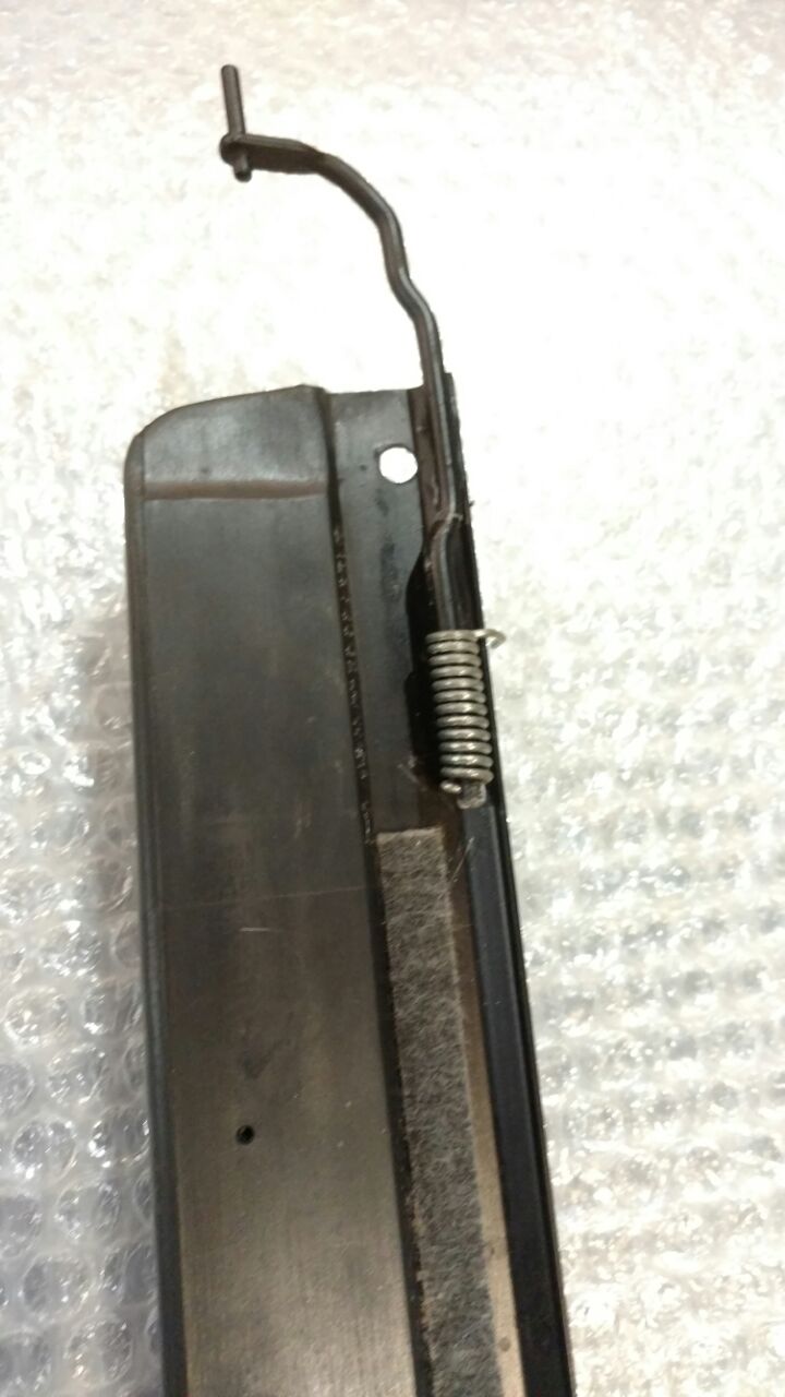

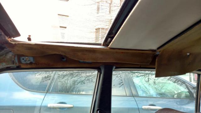

Собственно корыто люка я дособирал, "алилуйя"(случилось чудо).

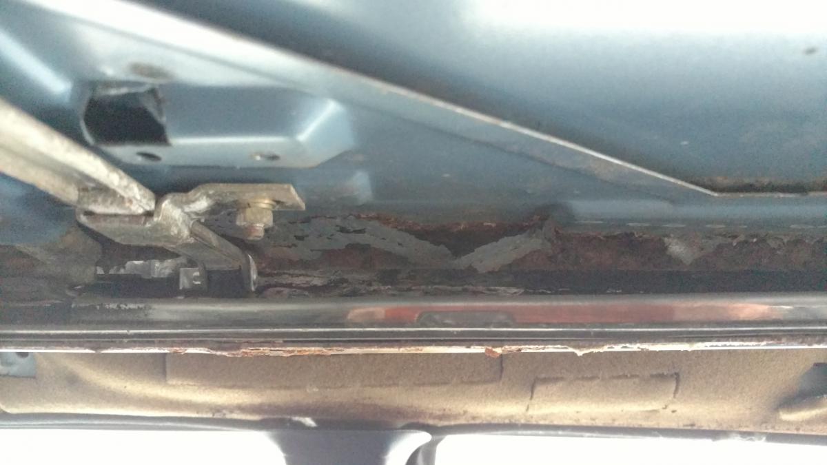

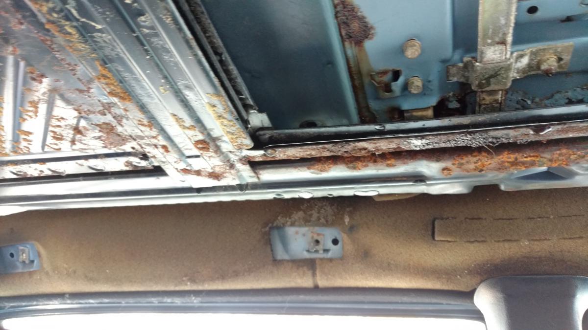

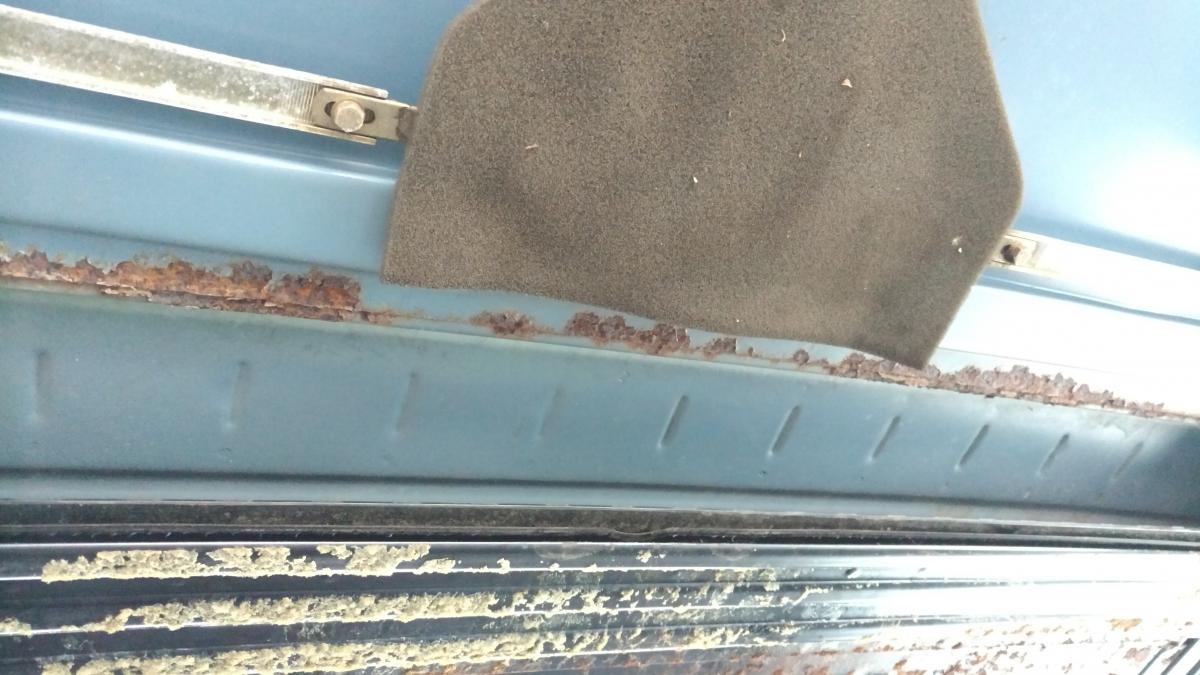

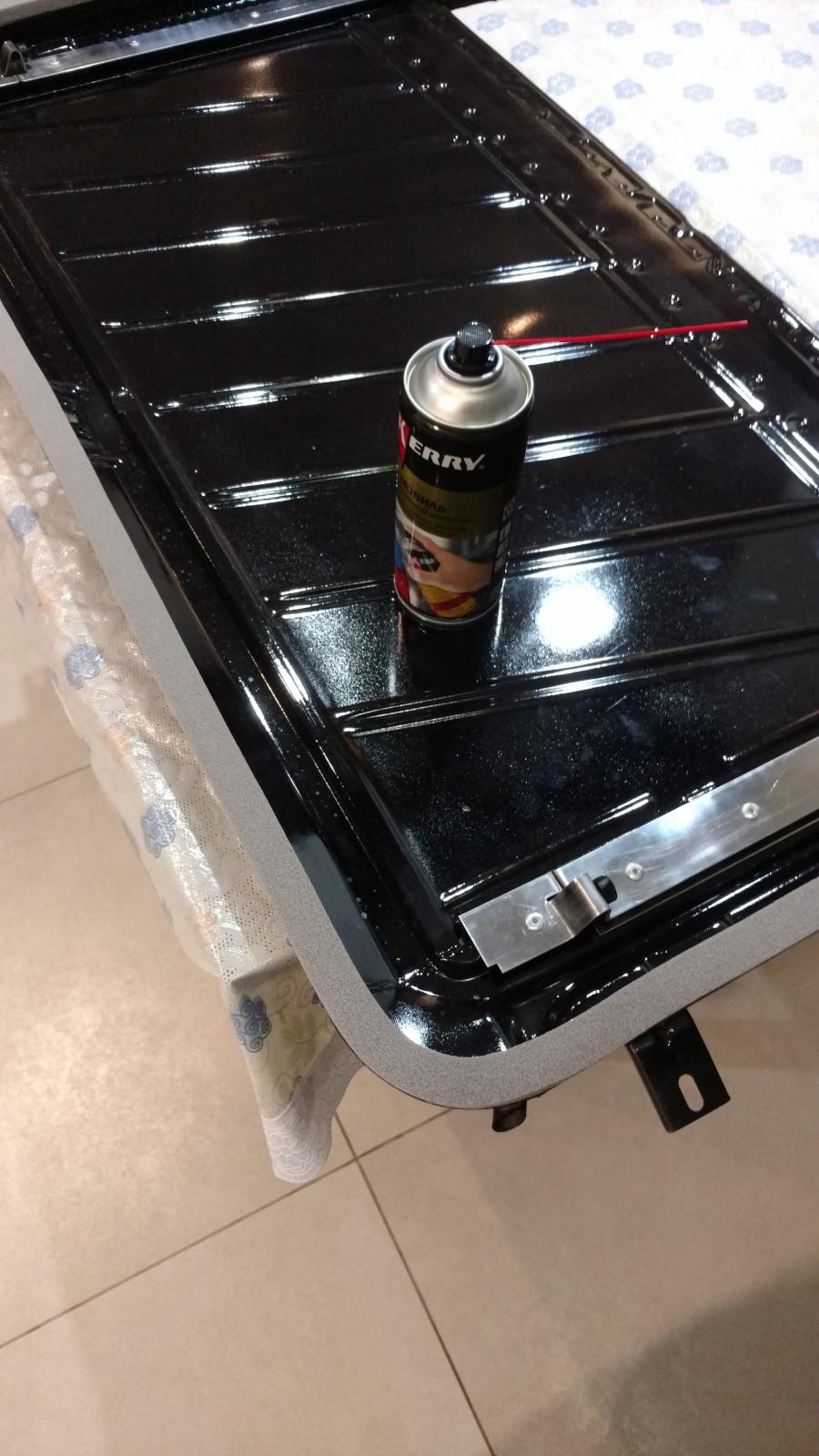

После того, как я притащил корыто люка домой, я обнаружил, что корыто во многих местах не окрашено.
Это непорядок и пришлось подкрасить буквально в подъезде.)))
После того, как мои покрасочные произведения высохли, принялся "корыто" собирать.

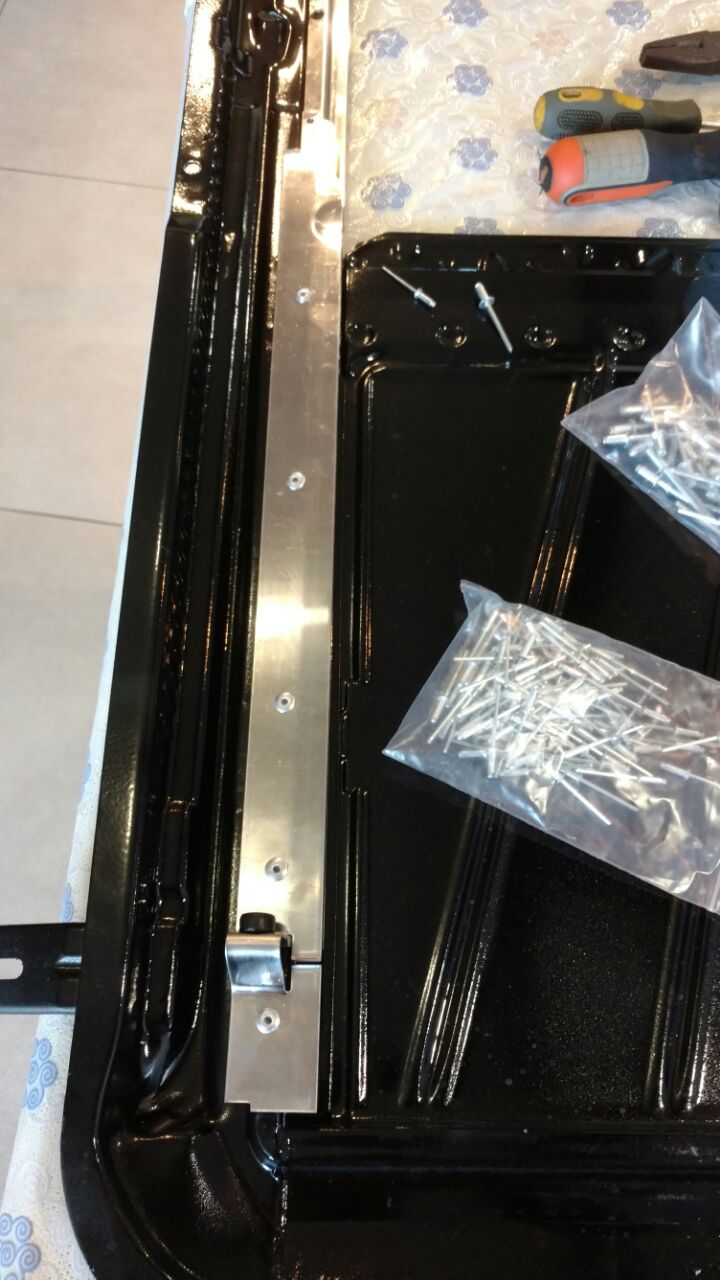

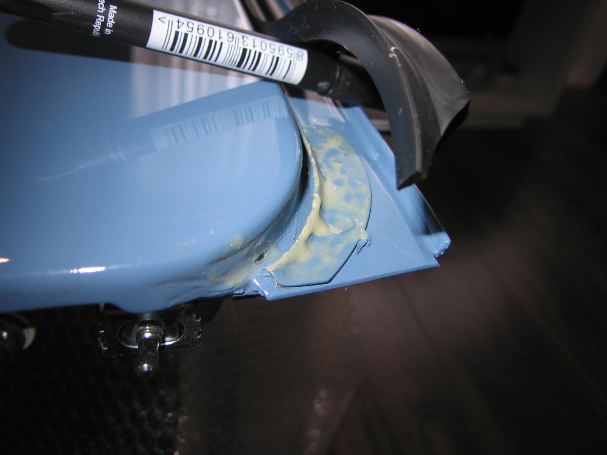

Очень удобно его собирать на столе. Если честно, то я бы в гараже его собрать не смог. Работа с ним вполне себе щепетильная.

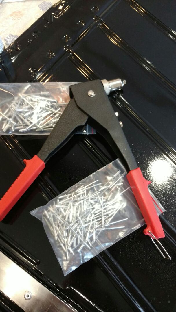

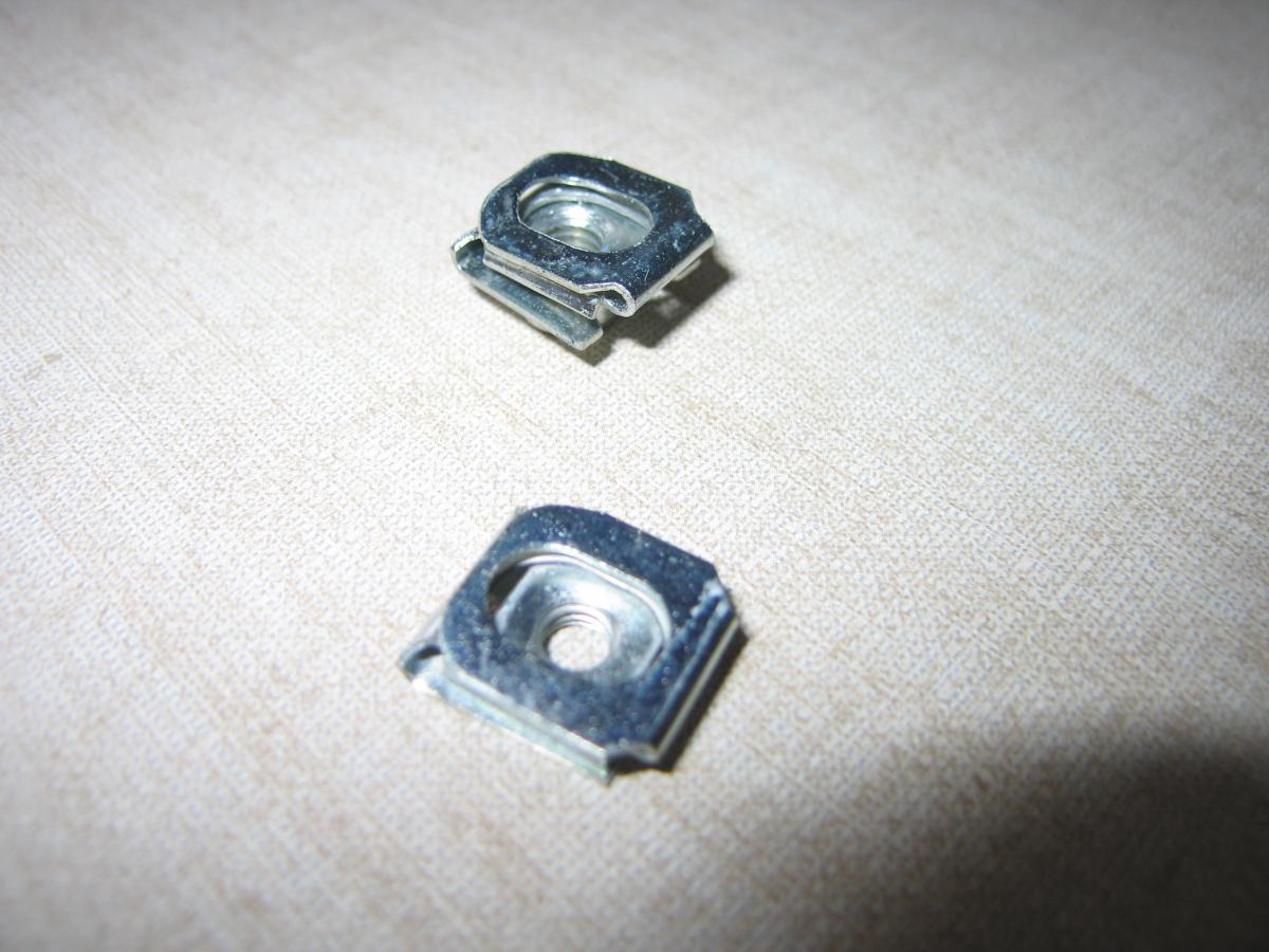

Для сборки корыта, я прикупил 2 вида заклепок и заклепочник. Это необходимо для установки на места планок.
Первым делом укладываем длинные планки, ступенькой к люку, а также видим на них большое круглое отверстие, в котором расположен будет регулировочный винт.
Мой персональный помощник на фото)))
Далее фиксируем с помощью заклепок, планки с резиновыми ограничителями/опорами.
Устанавливаем "обтекатель" A1237800244
На обтекателе, пружинки обновил цинком.
И "амортизаторы", на которых он фиксируется.(A1237840821)

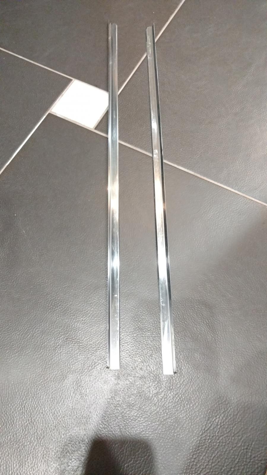

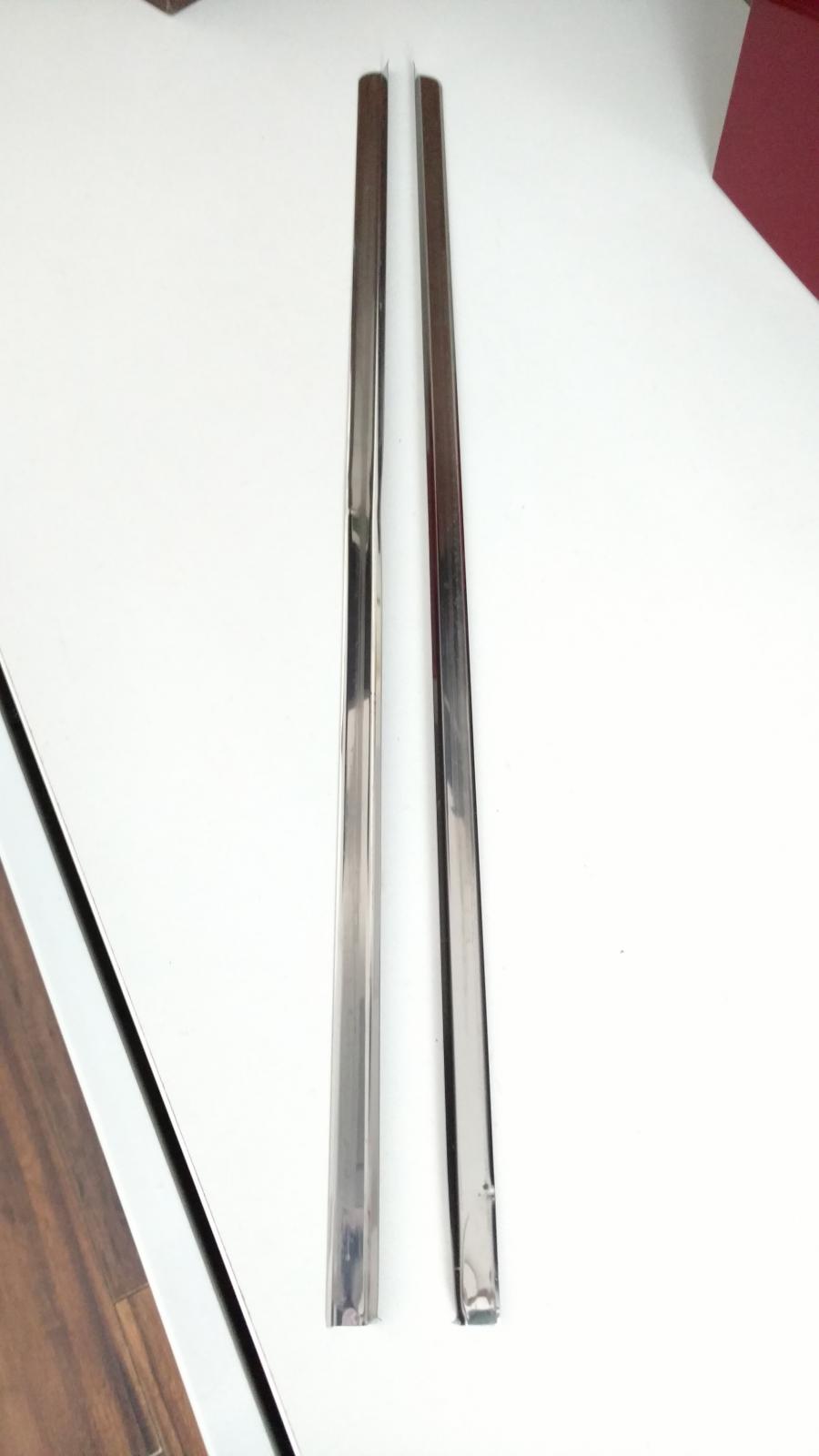

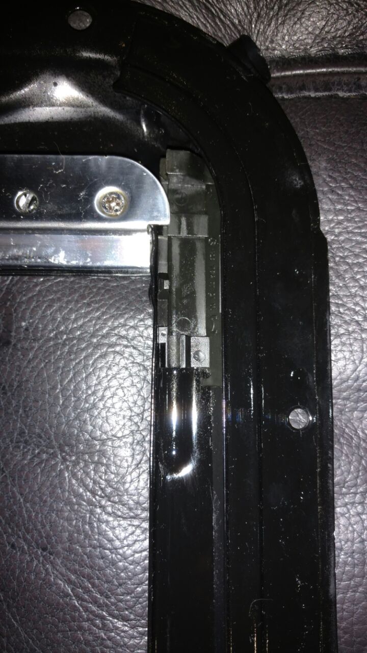

Далее устанавливаем направляющие планки с правой и левой сторон (A1107821326 и A1107821426).
Планки, которые я снял с донора, были немного помяты и я использовал планки, снятые со своего автомобиля.
С донора
Оригинальные
Фиксируем их другими направляющими планками(так они называются в каталогах). Запчасти под номерами A1237822526 и A1237822626.
Ставим на места рычаги

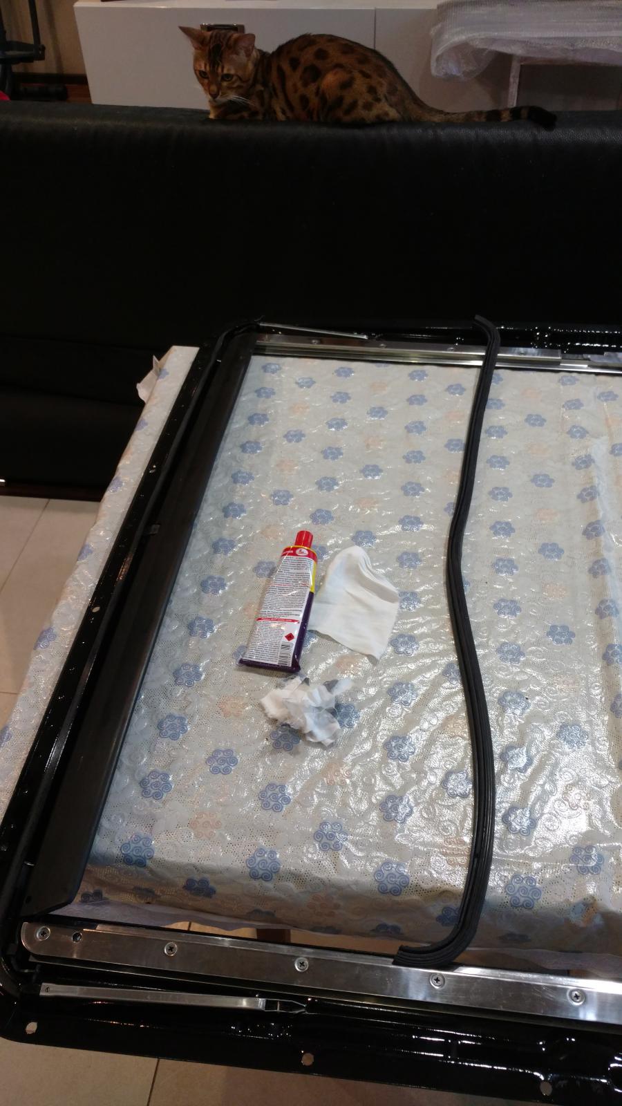

Клеим передний, резиновый уплотнитель люка. Его можно и не клеить, так как он прижмется к кузову, но на заводе был приклеен. Я это увидел на остатках оригинального уплотнителя и мне подсказал "драйвовчанин".
Все, как обычно: матуем, обезжириваем, наносим клей и клеим.

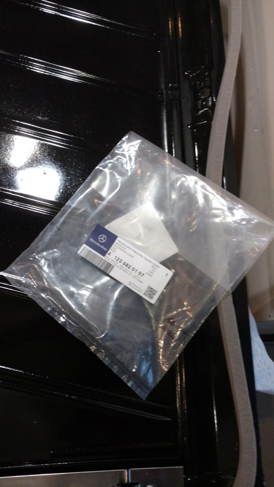

Теперь устанавливаем уплотнители корыта люка. Я на фото показал номера запчастей и куда нужно клеить.
Передняя часть
Задняя часть
Вуаля

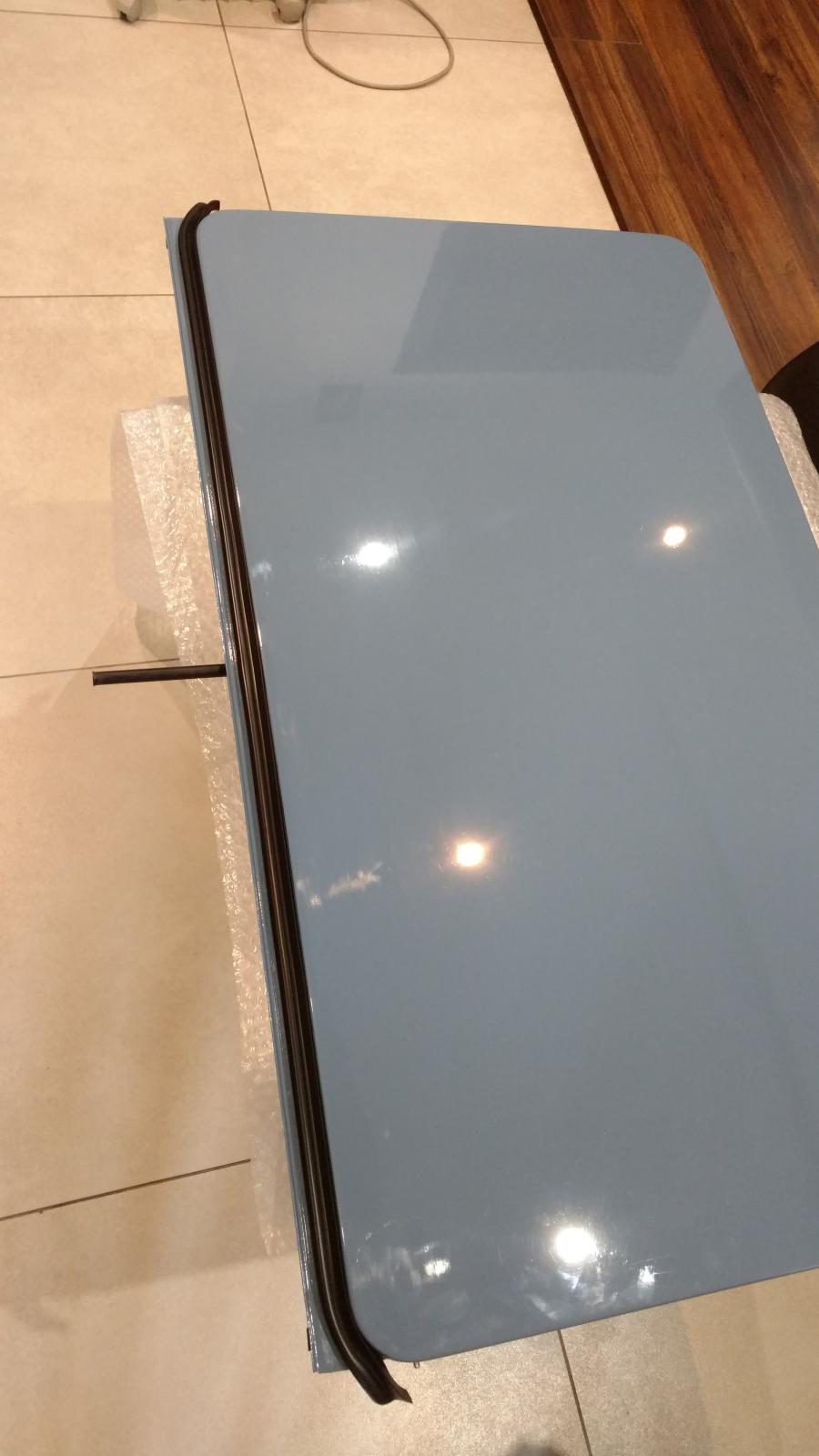

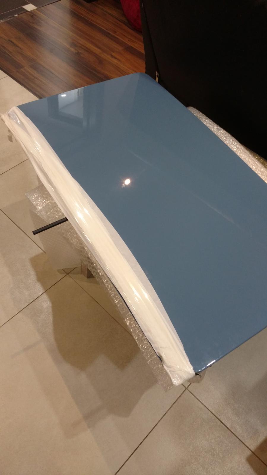

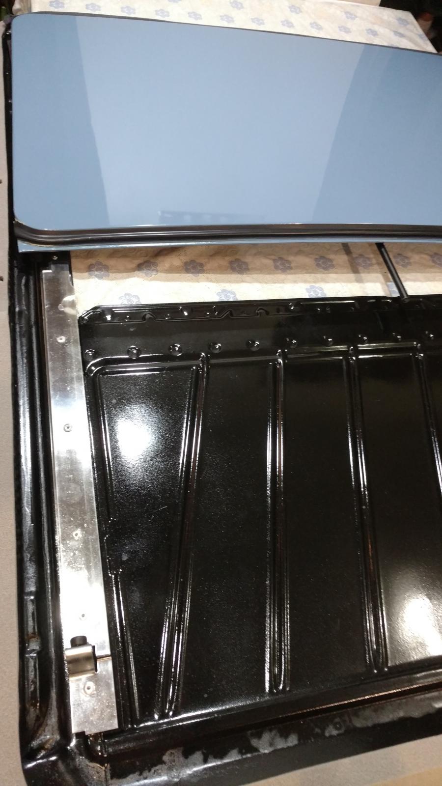

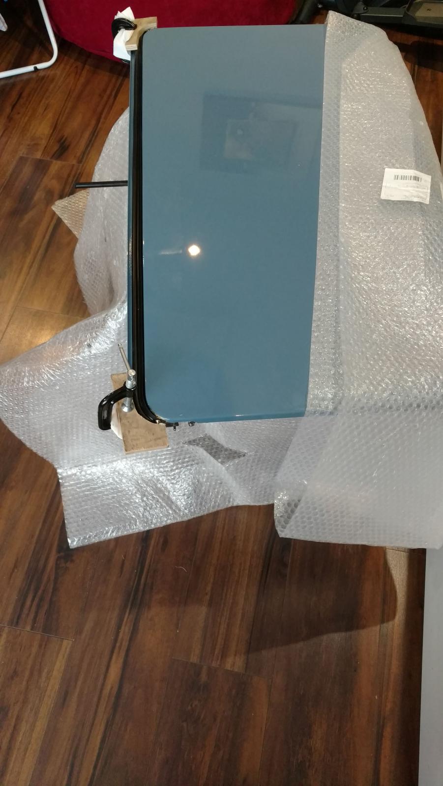

Далее устанавливаем на место крышку люка.

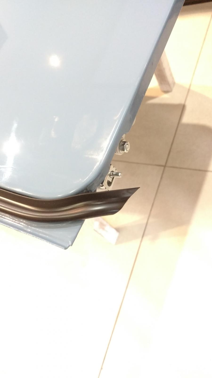

По поводу крышки люка! В прошлом посту я написал неправильно. "Драйвовчанин" мне подсказал, что нужно резинку натянуть, лишнее обрезать и приклеить на суперклей, что я и переделал. Я клеил, на "космофен".
Держит намертво. Приклеил кусочек отрезанной резинки к металлу, подержал 5 секунд и оторвать ее не смог, вернее оторвал, но часть резины так и осталась приклеенной к металлу.
Все скрытые полости, покрыл мовилем. Скоро ожидается его установка на автомобиль и обработка специальной смазкой.
Ну и почти кульминация…

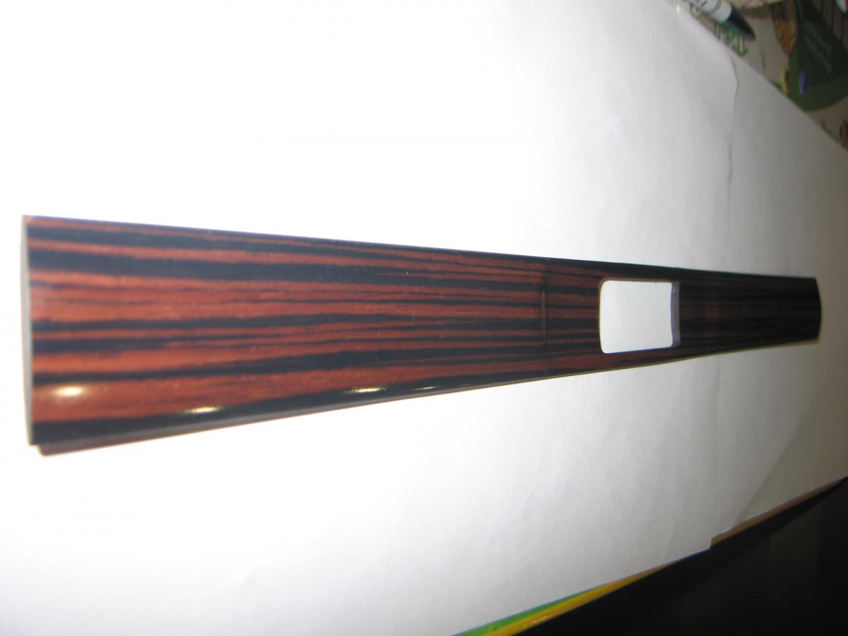

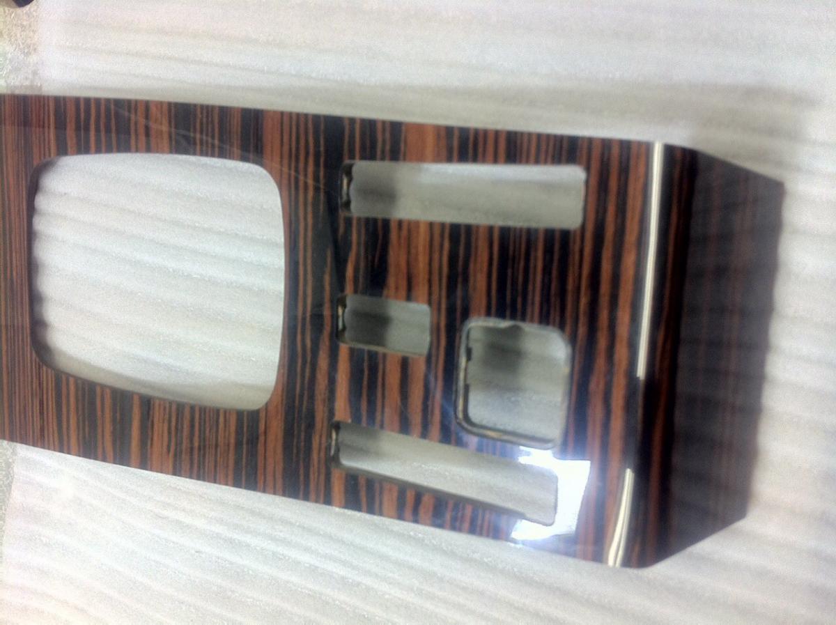

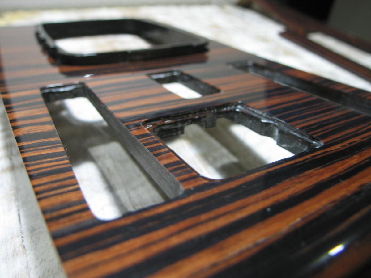

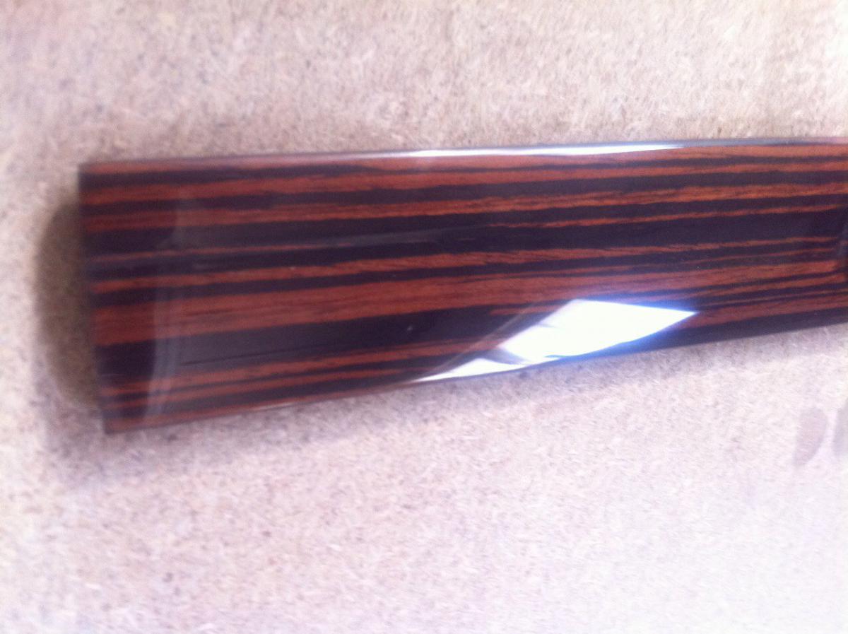

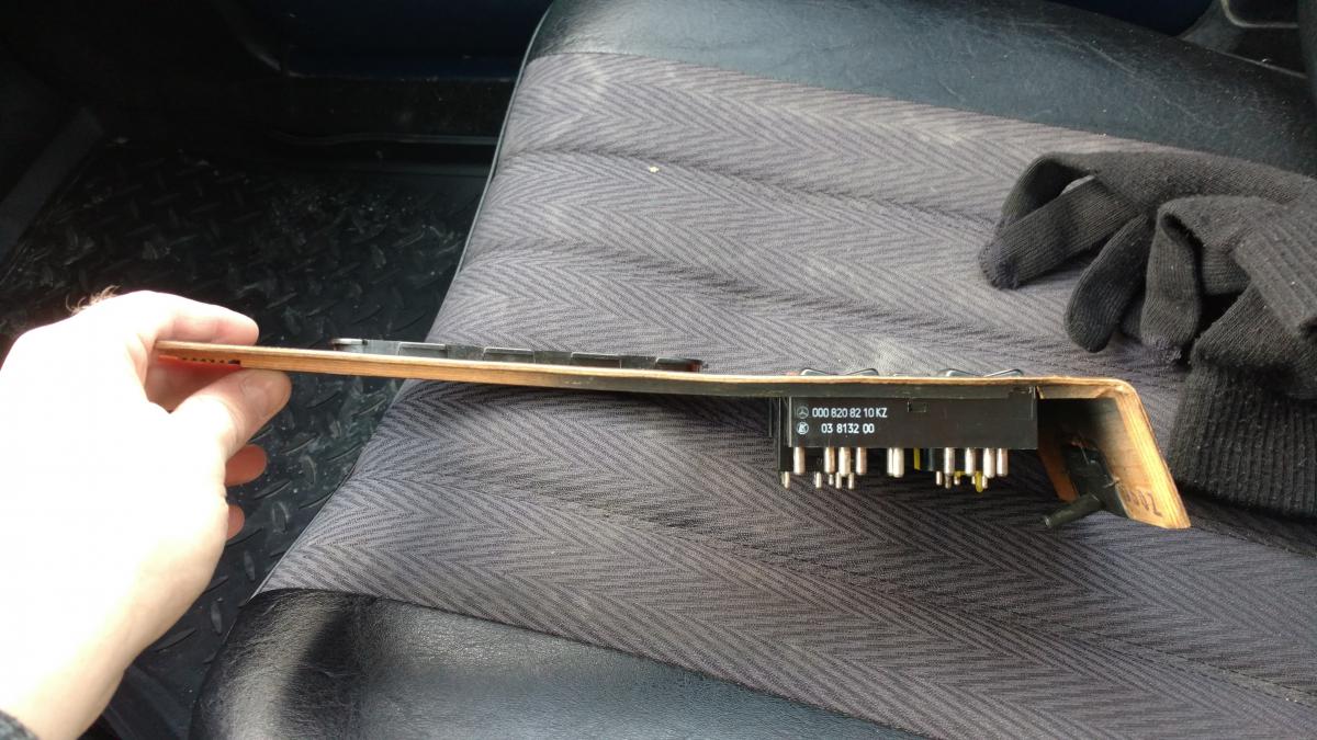

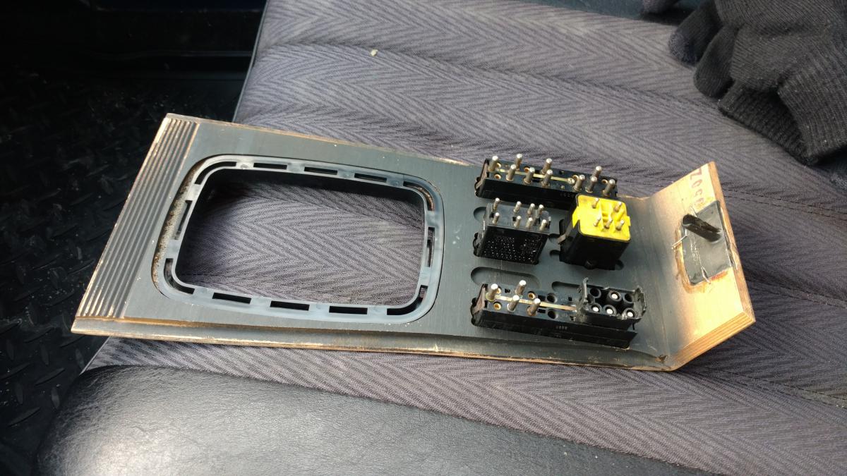

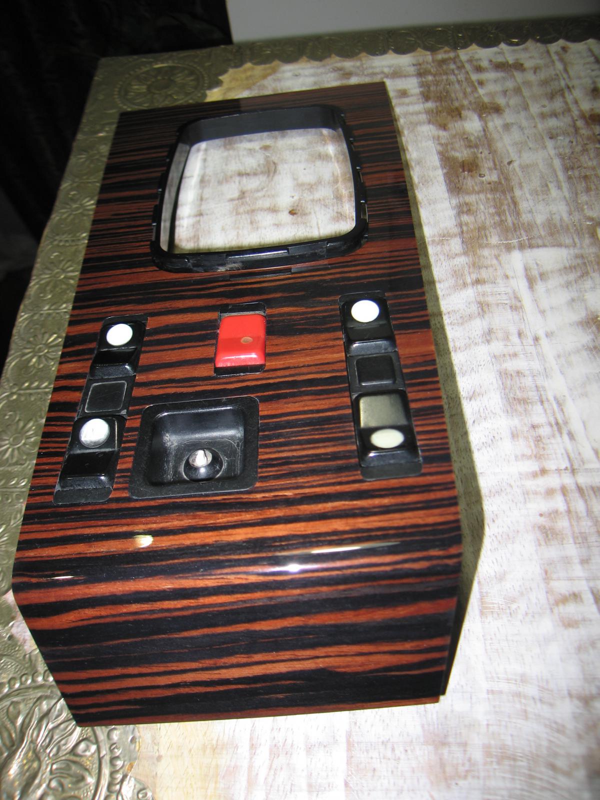

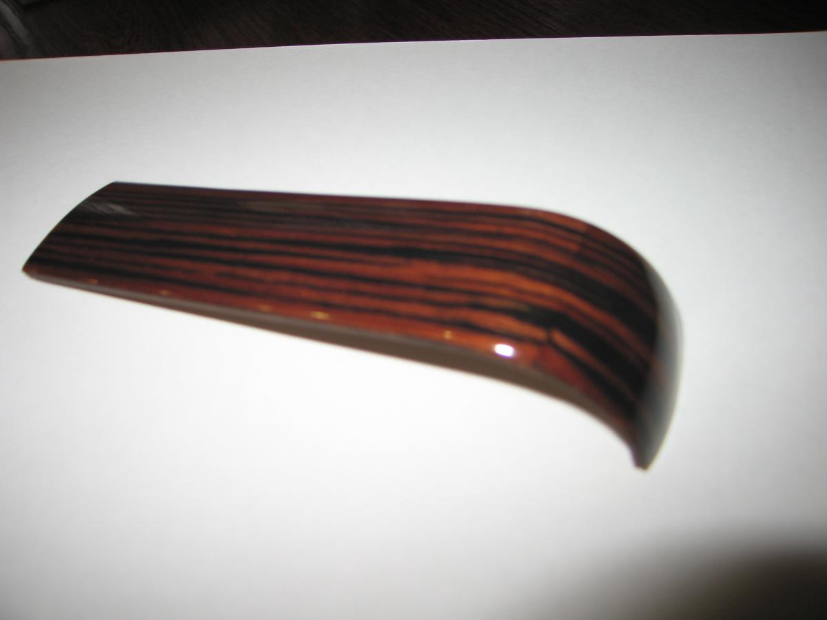

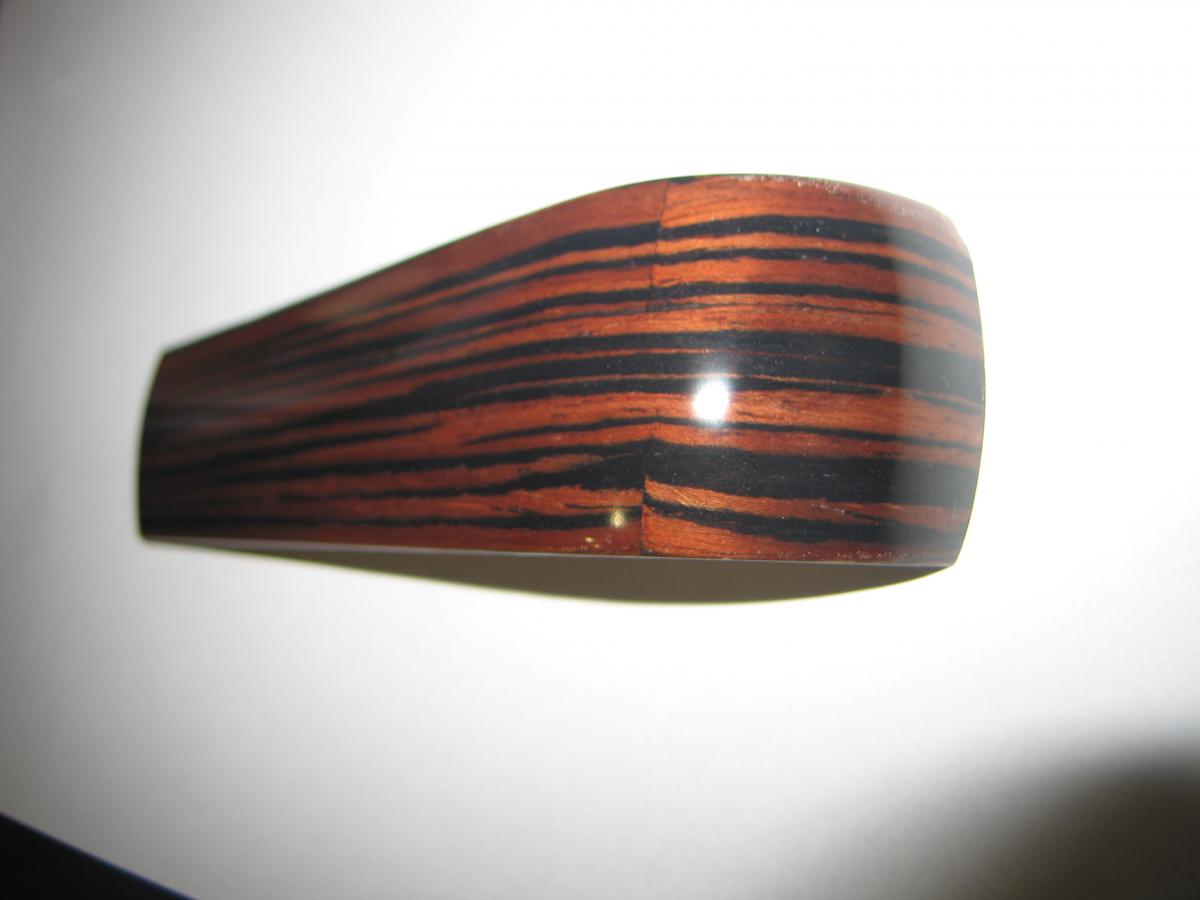

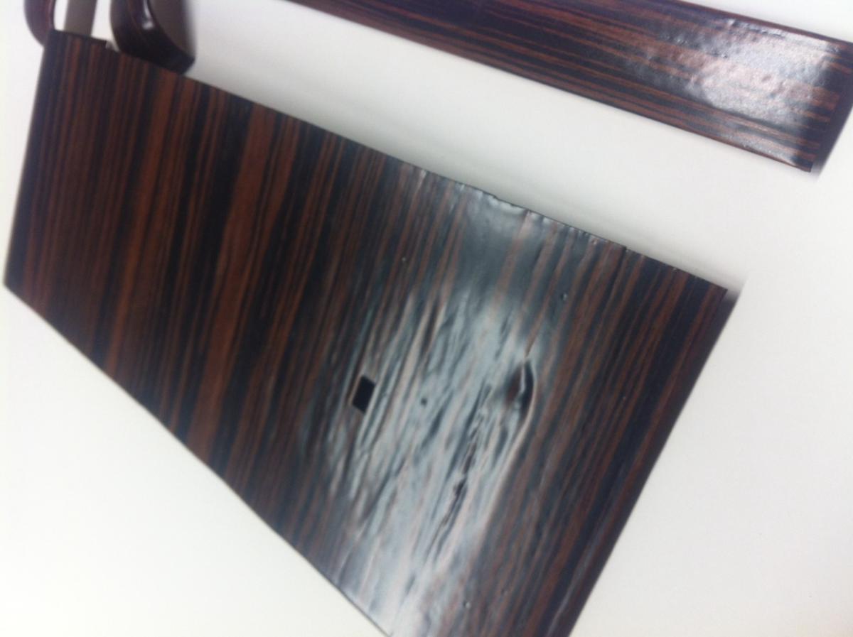

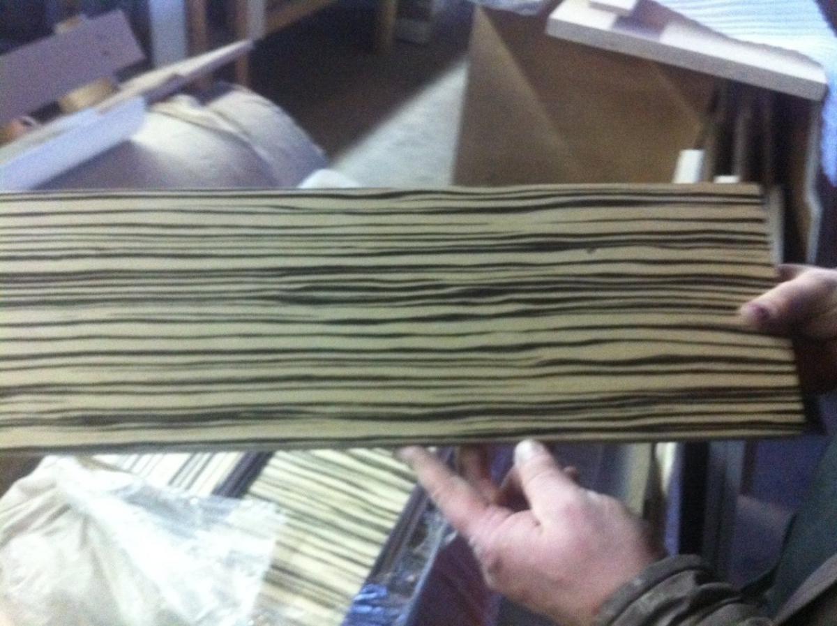

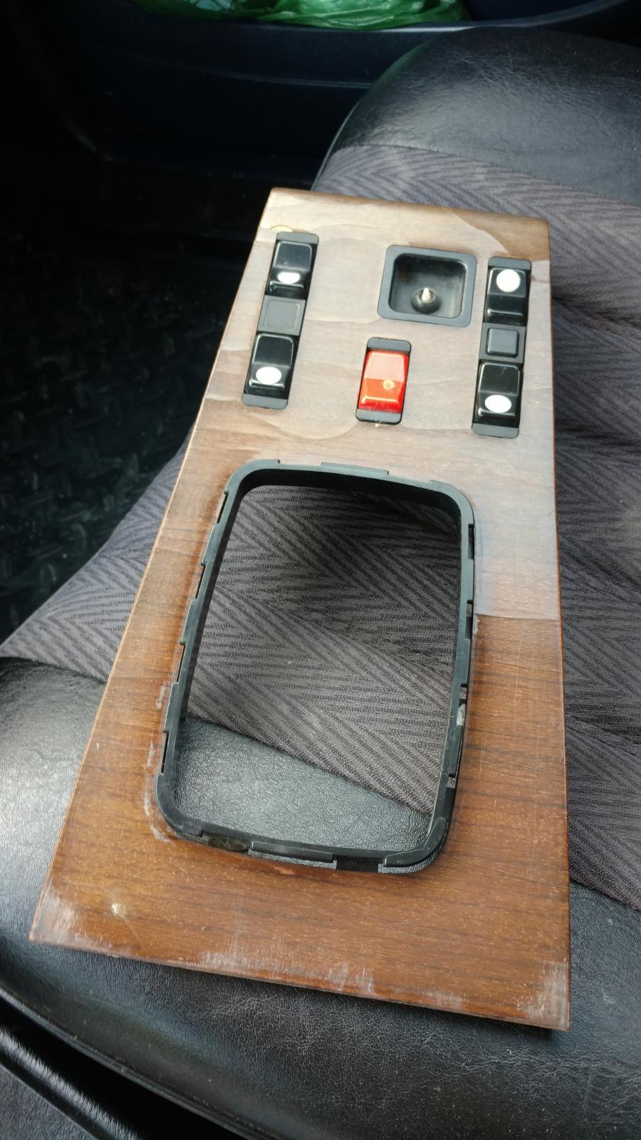

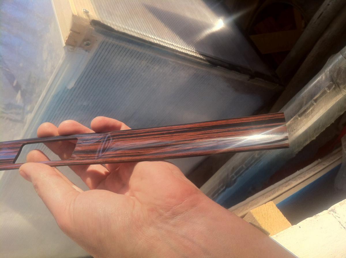

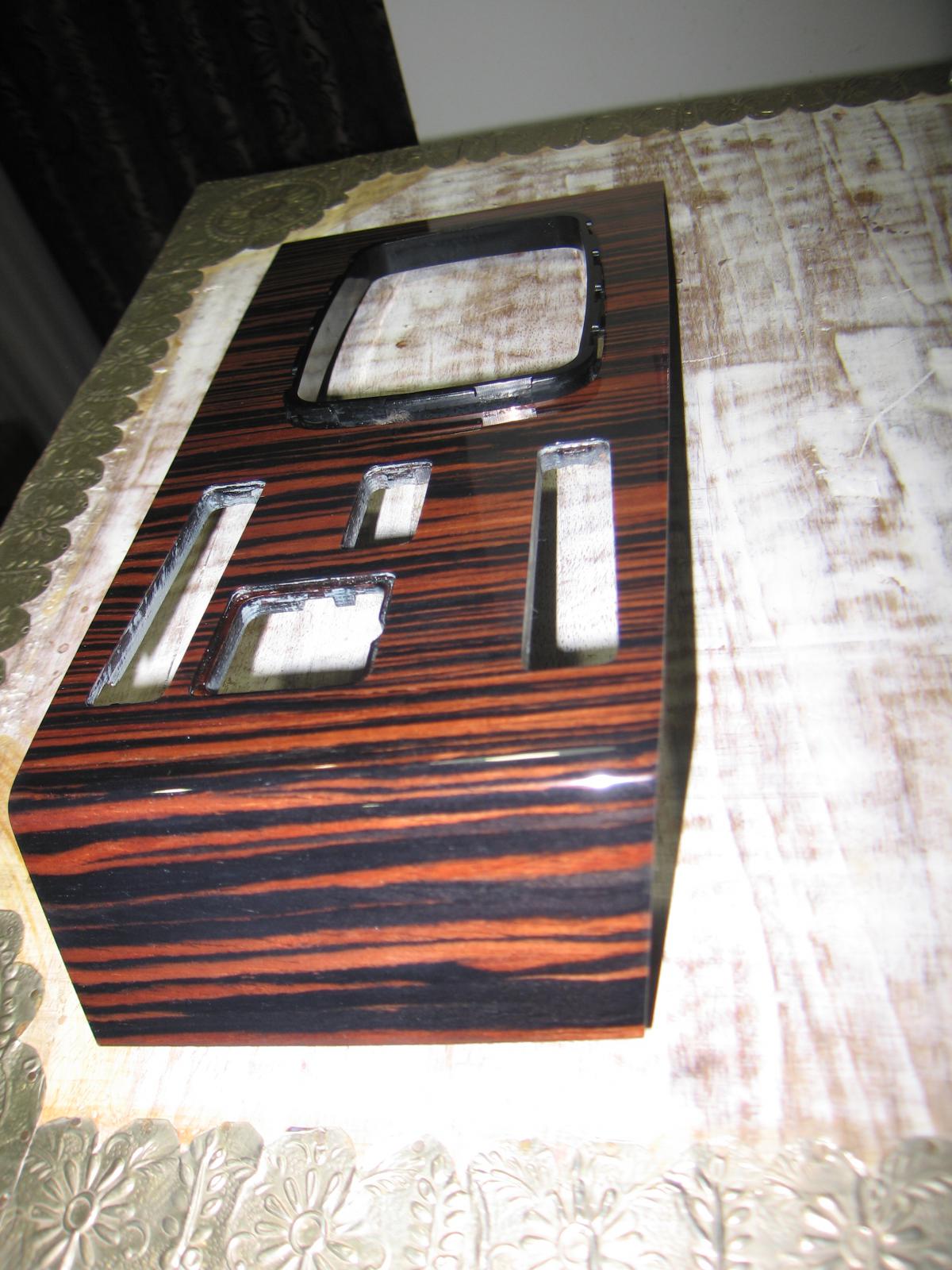

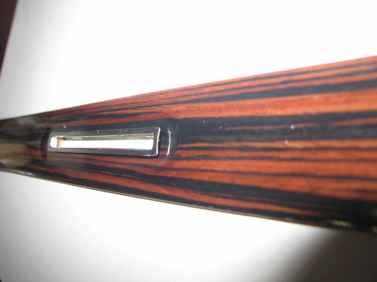

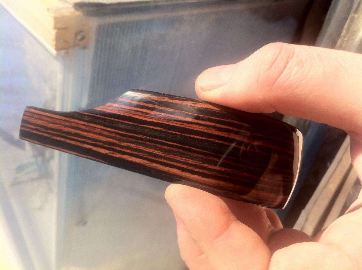

Всем, привет. Давненько ничего не писал.))) Решил немного отступить от темы с люком. Он уже всем наверное надоел)))) ,собственно в том числе и мне. Реально задолбал этот люк. Если бы не ребята с Олдмерина и Драйва, то я бы его до конца жизни собирал бы, но окончание "операции люк" уже совсем близко.

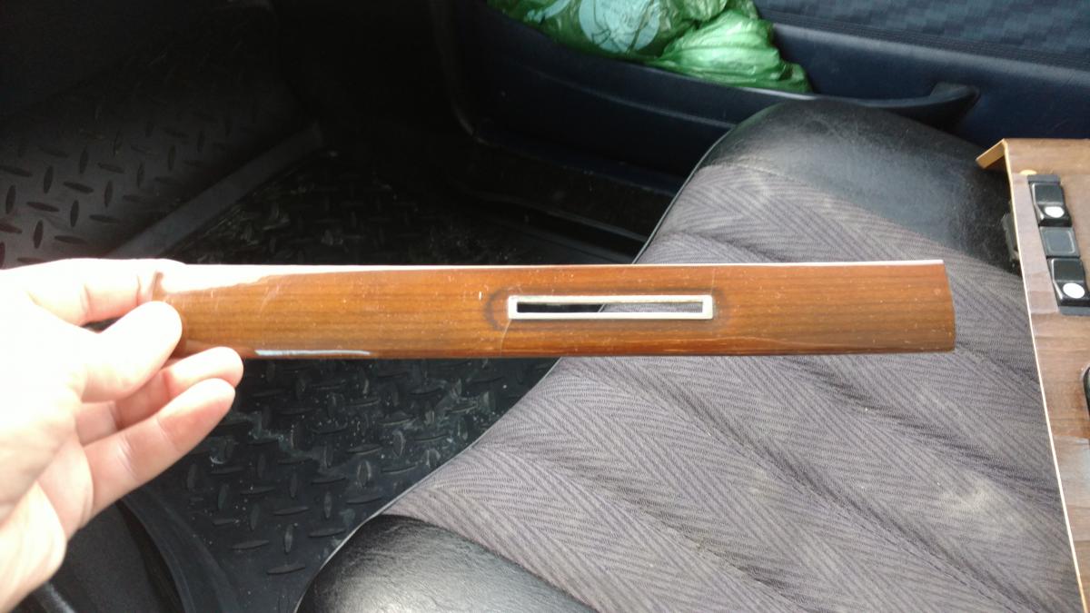

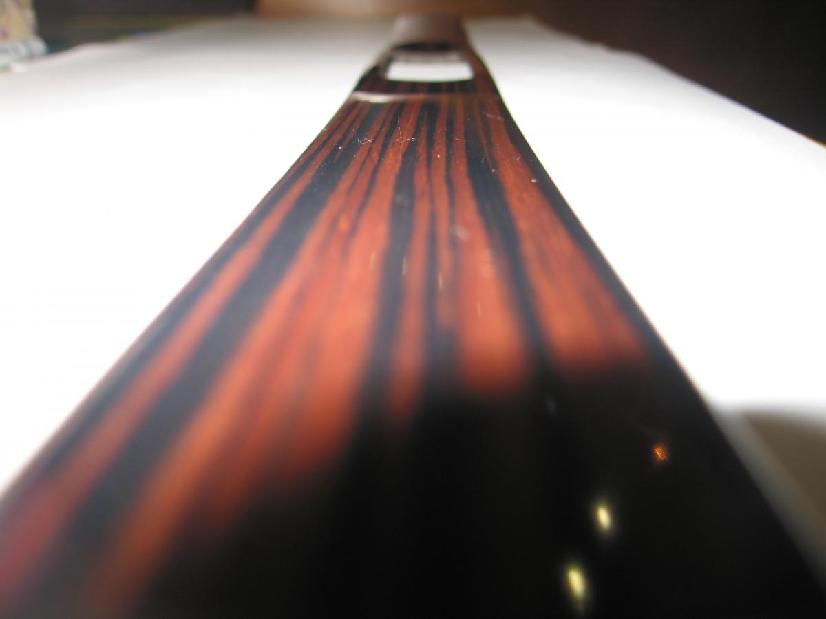

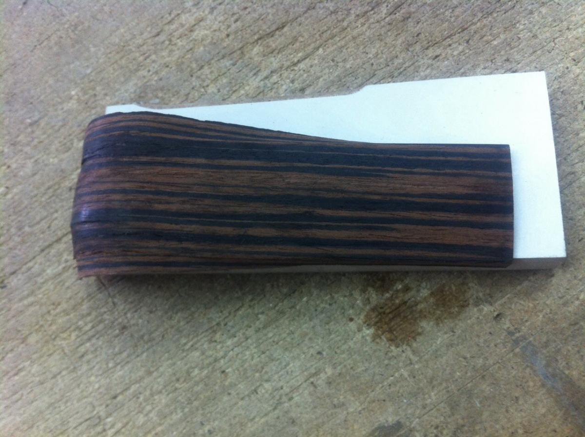

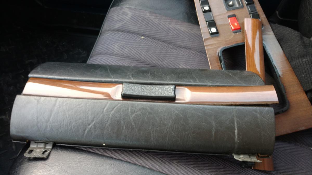

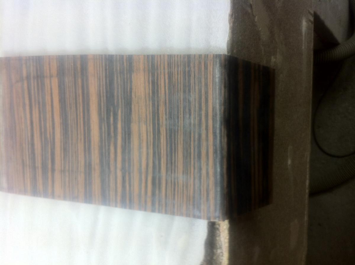

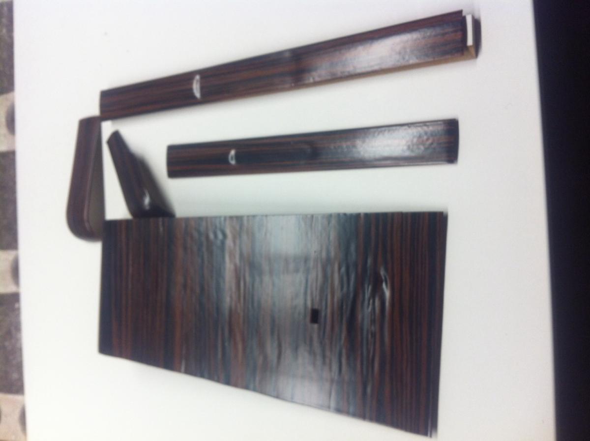

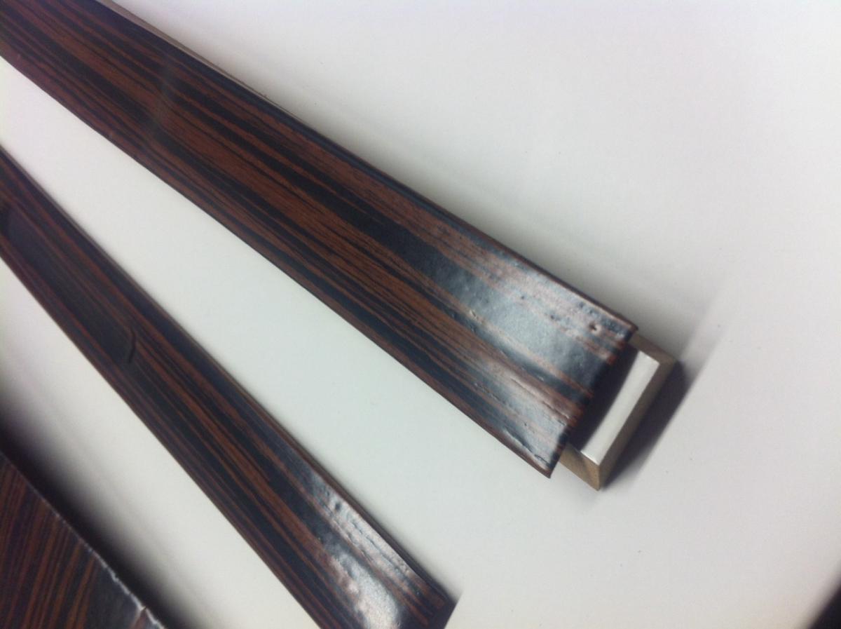

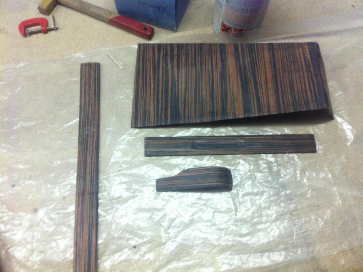

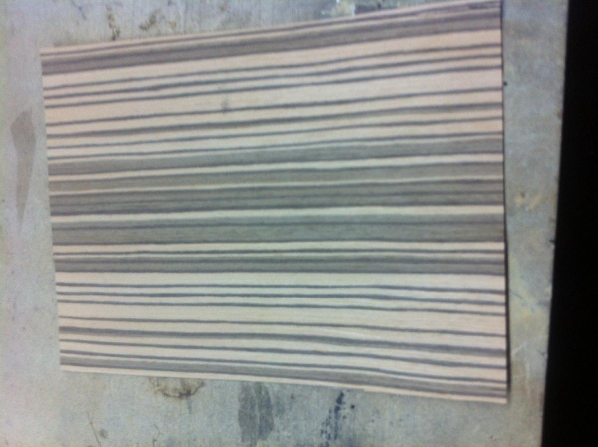

Сегодня я расскажу немного о дереве. Давным-давно, если кто помнит, я снял с донора очень вкусные деревяшки, но по ним пробежали два очень злых и страшных пушистых зверьков по имени "время" и "писеццц".

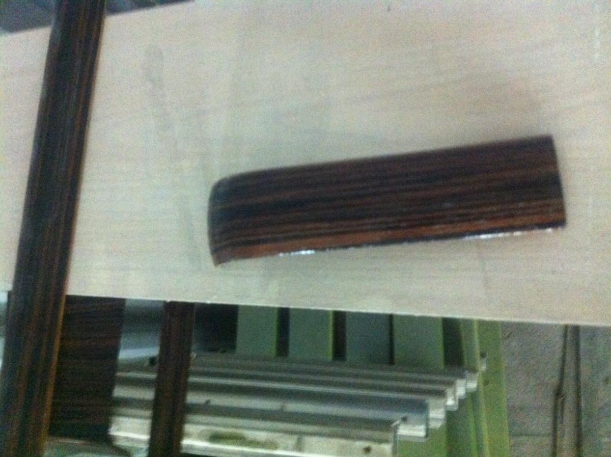

На помощь пришел sergio900, решил мне это все деревянное хозяйство оживить.
На мой взгляд для этого и нужны клубы, чтобы общаться, обмениваться полезной информацией, помогать друг-другу и т.д. Все-таки клуб, это сообщество людей, которых объединяют некоторые интересы. О! Вот это я сказанул)))))
Деревяшки были аккуратно сняты для осмотра, отфотографированы и отправлены Сереге на "посмотреть".)))
Такой вот обзор "деревях".

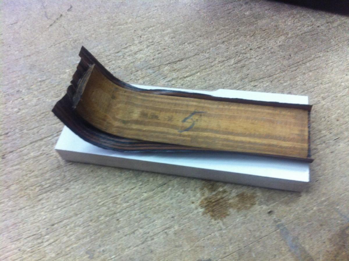

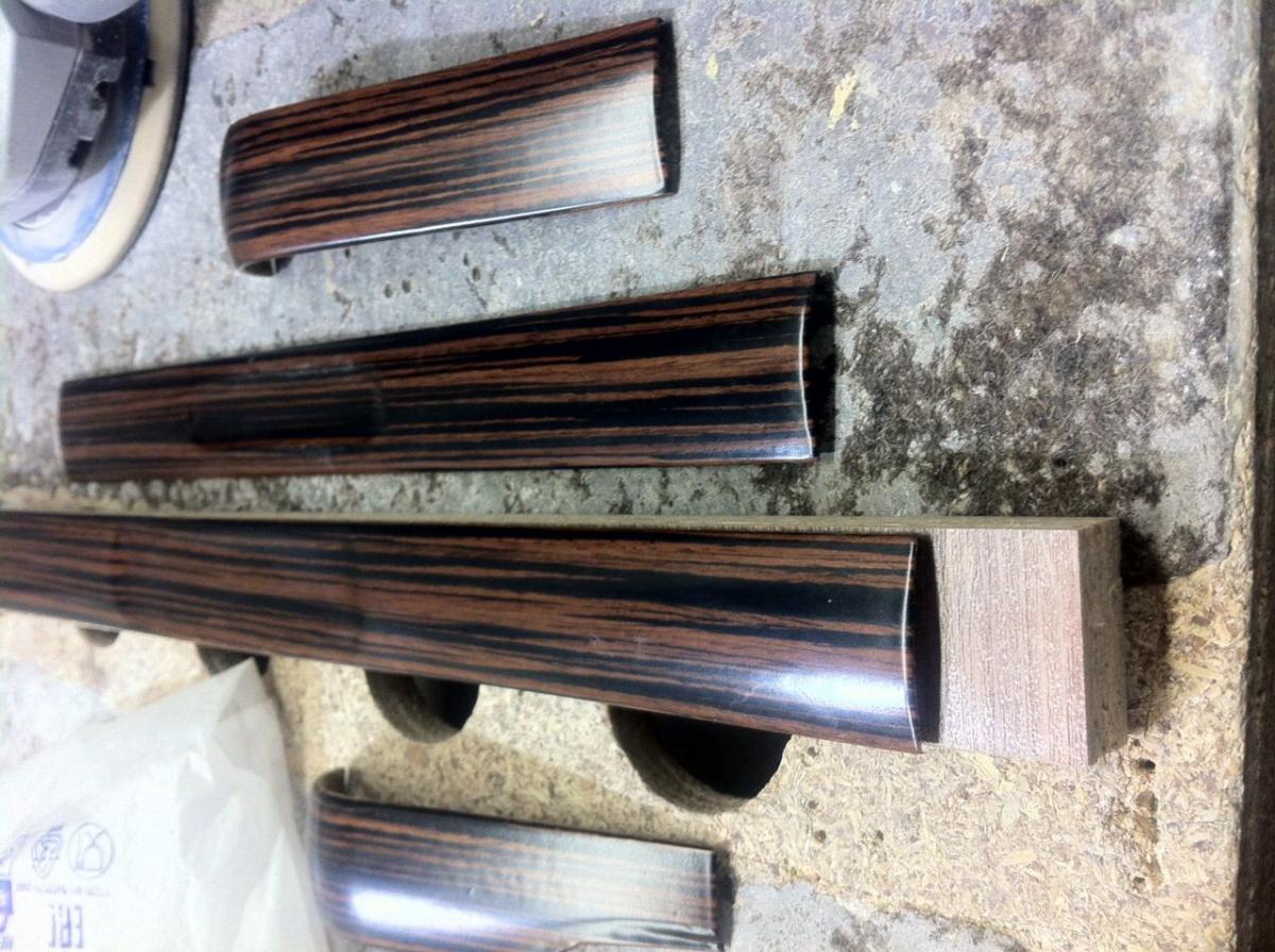

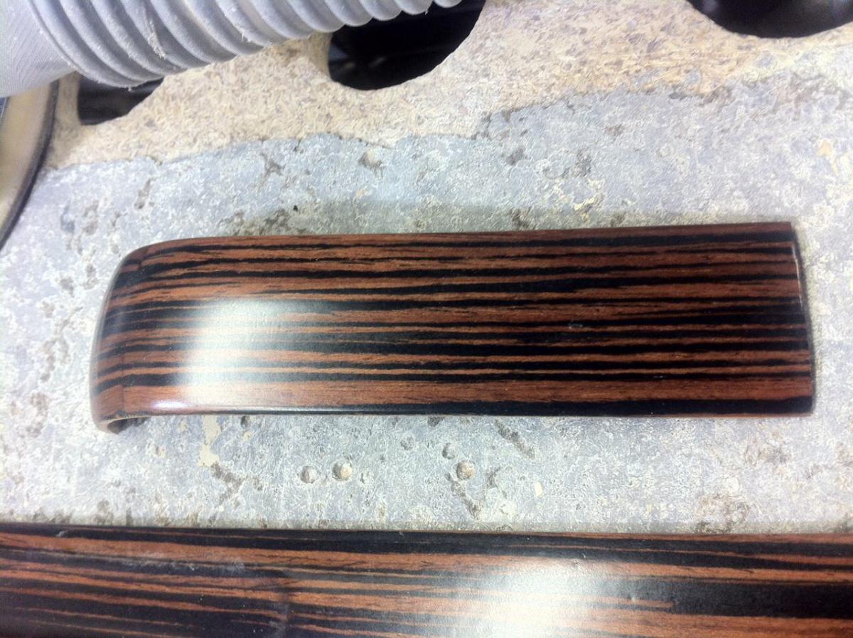

Далее мы через "вайберы" обсуждали детали: шпон, кривизну, лаки и всякую фигень, о которой я если и знал, то приблизительно в 8-9 классе на уроках труда.))) Очень уж трудовик у нас любил дерево.

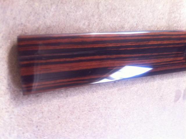

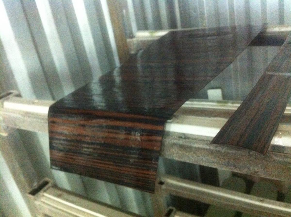

После распития некоторого количества вкусных спиртных напитков, нами было принято решение, превращать эти "дровины" в "зебрано" и отправлять их к Сереге в Томск, для оживления. Серега, спасибо))).
Немного фото процесса.

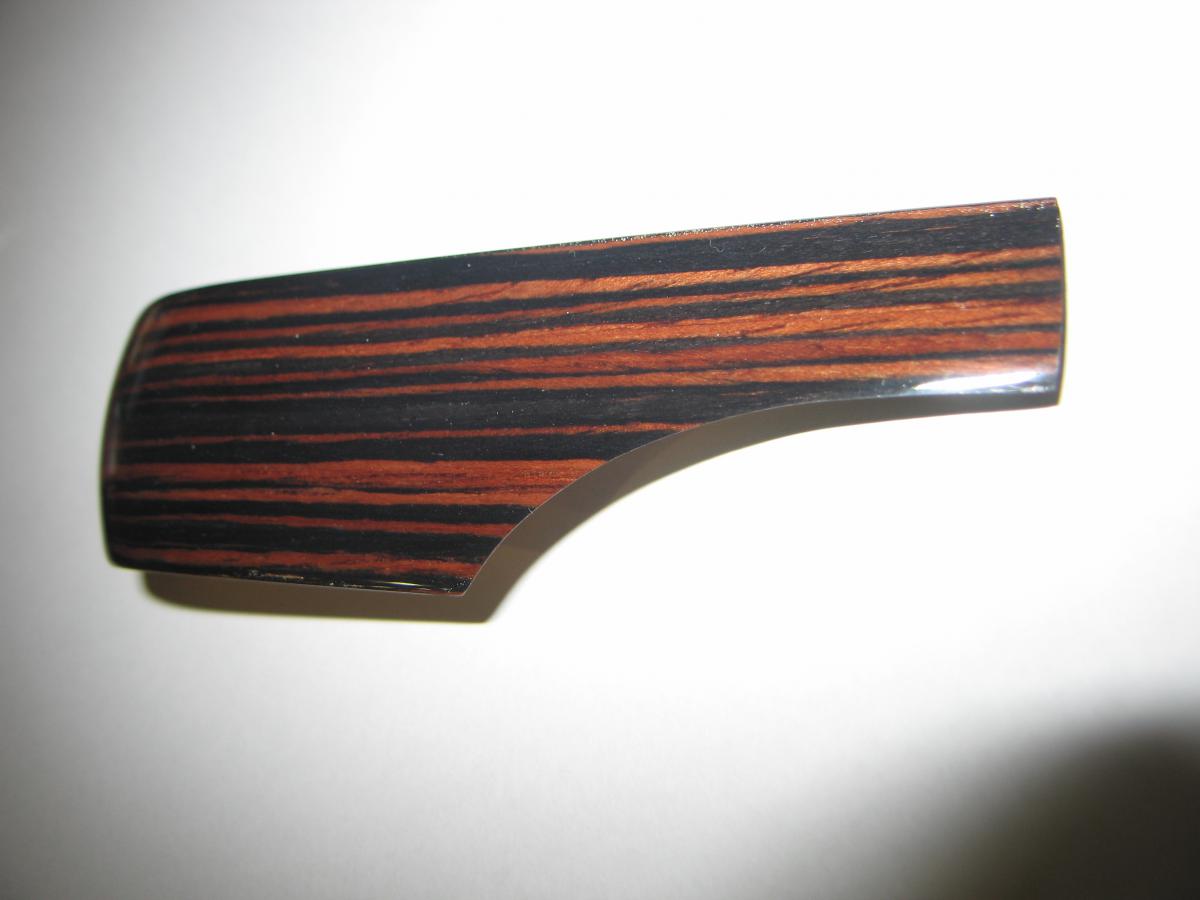

Вот она "ЗЁбра"/ "ЭбеН".
Уголки в процессе

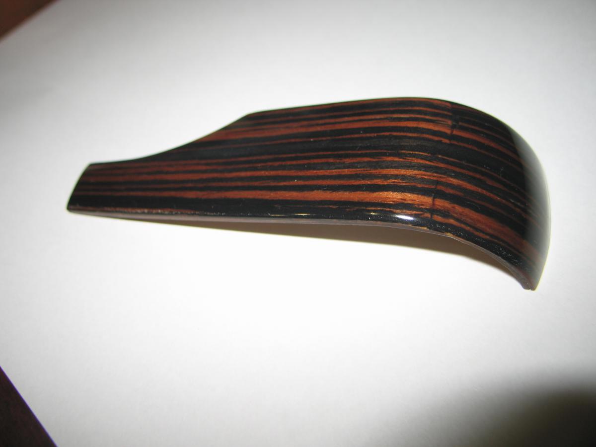

"Дровина" у КПП
Все подряд

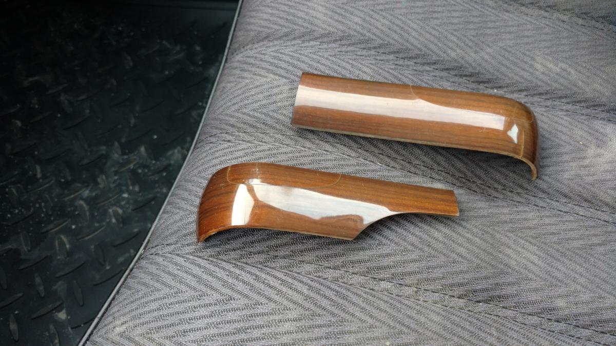

Уже что то начинает получаться.
Все это хозяйство шлифуется, покрывается лаком и опять шлифуется и так мульярДДДД раз.
Уже изделие начинает проявляться
После длительного процесса, получаем такую вот красоту)
С нетерпением жду посылки из Томска, что бы все увидеть и пощупать собственными глазами.
Попутно у Сереги забрал немного ему ненужного хлама,который скоро будет установлен на авто, а кое чего уже вварено и установлено, но об этом несколько позже.
Приехала долгожданная посылка))
Маленькая такая посылка))
Собственно добавить мне особо нечего.) Все потрогал и пощупал. Все новенькое и красивенькое. Думаю, что через 1-2 месяца все будет установлено на авто.
Сфотал "Дровины" по прибытию ко мне, но так и не получилось нормально сфотографировать. Походу фотик пора в помойку(((.
"Дырдочки" красивые)) Человек занимался с ними очень долго и муторно, за это получил дополнительную "конфетку".
Со стороны
Теперь срочно нужно что то делать с кнопками. Такой АДДДДДДДДДД ставить просто "НаЙн"
Далее
Серега, микстура от кашля готова и ждет отправки в Томск)))
Всем добра, хорошего настроения и отличного рока, а я свалил слушать новый альбом Пеплов на виниле)) Как же они жгут!

#390 ОФФЛАЙН   haligali123
haligali123
    Мерсовладелец
  • Cообщений: 8912
    w123, w126
Отправлено 15 May 2017 - 00:38
:ph34r:
Конечно на вид под свежим лаком выглядит нормуль, Но ....
#391 ОФФЛАЙН   ily9570
Отправлено 15 May 2017 - 07:18

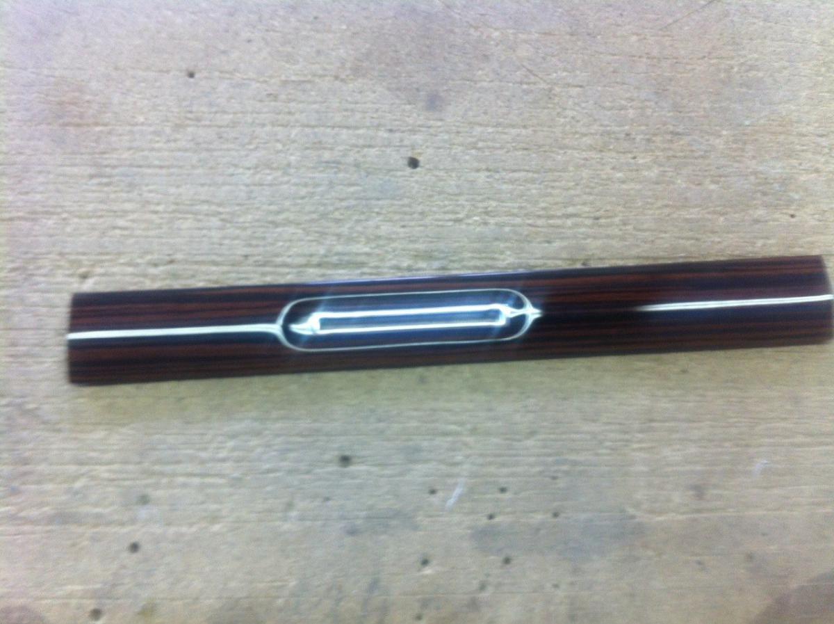

центра на кнопках стеклоподьемника хорошо бы обновить.можно напечатать на пленке у рекламщиков.кстати они съемные..
зы. деревяхи  :super:
#392 ОФФЛАЙН   bulka
bulka
  • Cообщений: 988
  • Город:Саратов
    w 123 250
Отправлено 15 May 2017 - 09:45
:ph34r:
Да все нормульдынь будет. И не за 40 рублей, как заряжают "Москвичи-миллионЭры". Еще и плачут, что времени много уходит и т.д. Я например, не против высокой цены, но кто даст гарантию, что восстановленное дерево за 40 рублев, останется таким же хорошим, красивым и через 15 лет? Правильно! Ни кто))))) Кто это проверял? Тоже ни кто? И тут сразу на ум приходят слова из одной древней рекламы: А если эффект идентичен, то зачем платить мноХа? А за адекватные деньги можно хоть каждые пять лет перешпонировать и будет всегда красиво и свежо.
Пасиб. Что то однозначно сотворю на днях. Надо люк доделать)))
Я вовсе не про это писал., поясню НЕ про деньги вообще.
Вылядит как вырви глаз шпон этот. Как недоделанный бабушкин сервант.
Такой шпон, точнее с такой крупной текстурой используют под толстым слоем лака, вот тогда он начинает ирать и на маштабных крупных изделиях. Не веришь мне, посмотри в интернете изготовление резной  мебели из цценных пород дерево именитых брендов как: Савио Фермино, Сильвано Грини, Визотто, Анжело Капеллини.
Ну, тут как раз все просто. На вкус и цвет....... Мне нравится и это для меня главное. По поводу толстого лака! В целом вы правы, но вот честное слово, это не тот автомобиль, что бы так заморачиваться. Он не тот и по классу и по году, и у меня он не музейный экспонат. Был бы он у меня не вареный, не крашеный и т.д, то я бы заморочился даже сам. Если бы потребовалось убить 10 лет, что бы получить результат, то я потратил бы и 10 лет, а поскольку это приведение авто в чувство, то нормуль.) Спасибо за комменты.

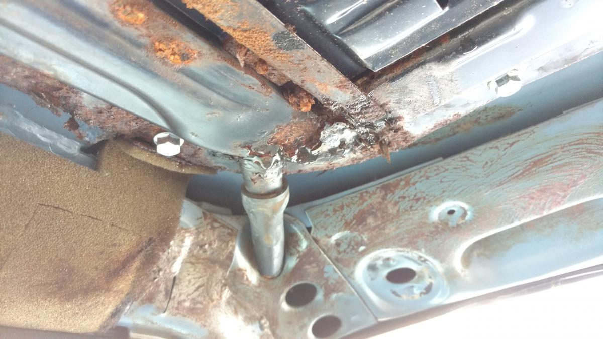

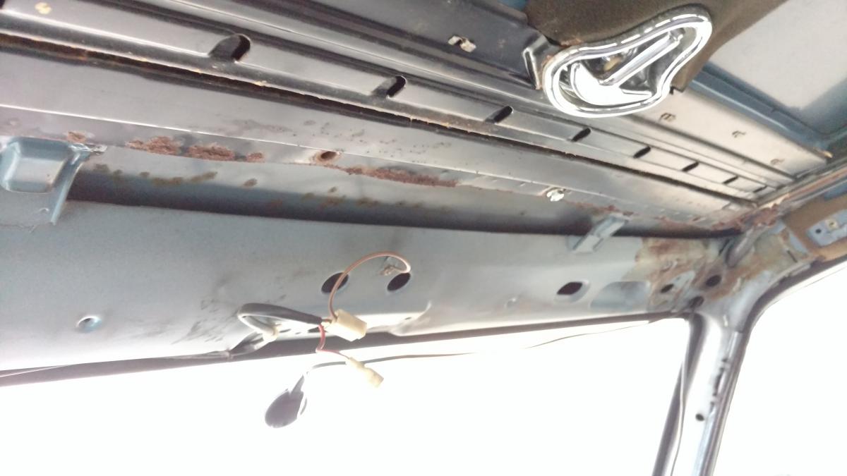

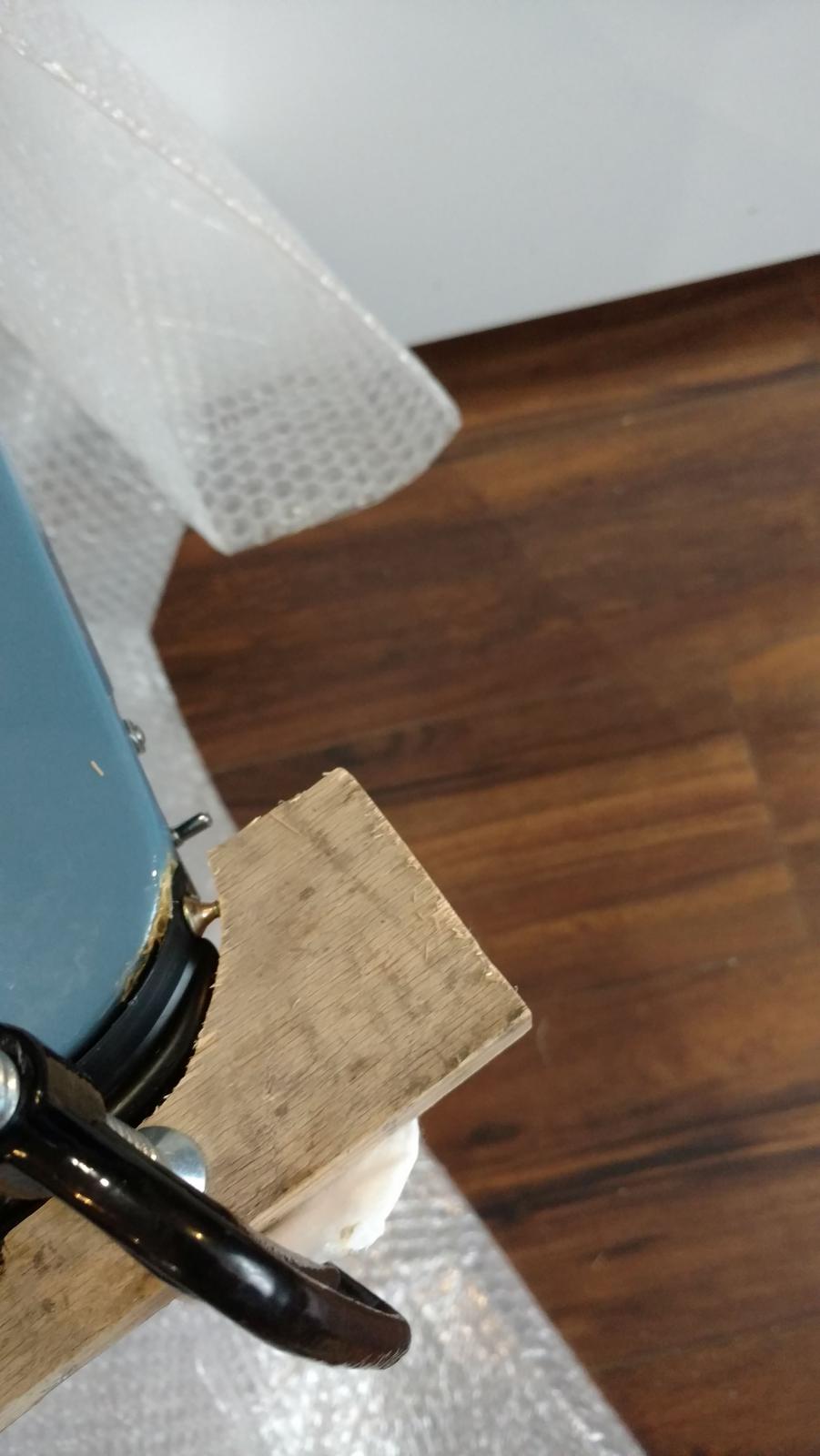

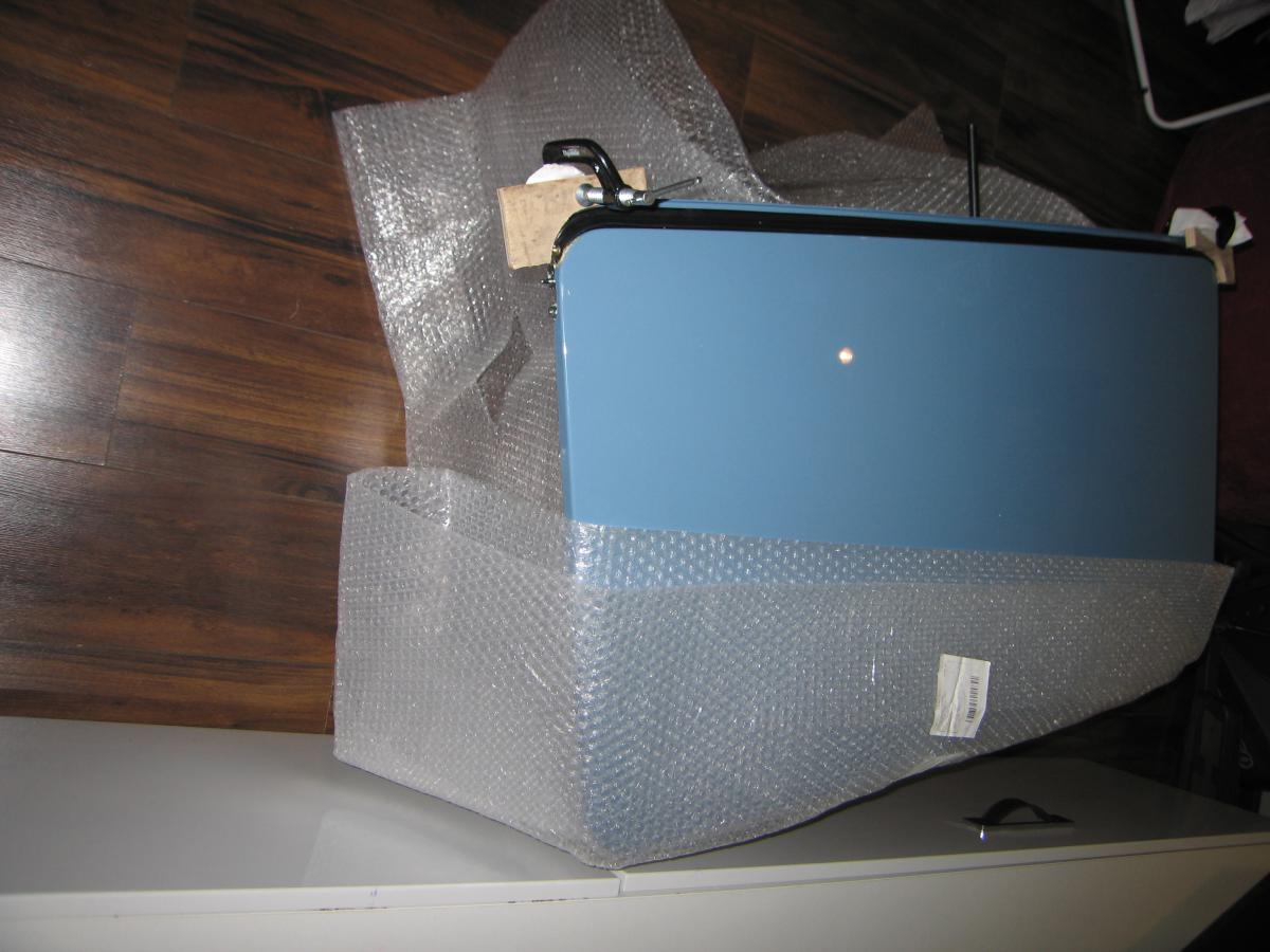

Всем привет. Автомобиль был отмыт и отправлен на "доварку" левой стороны кузова, а заодно и люк заменю.)

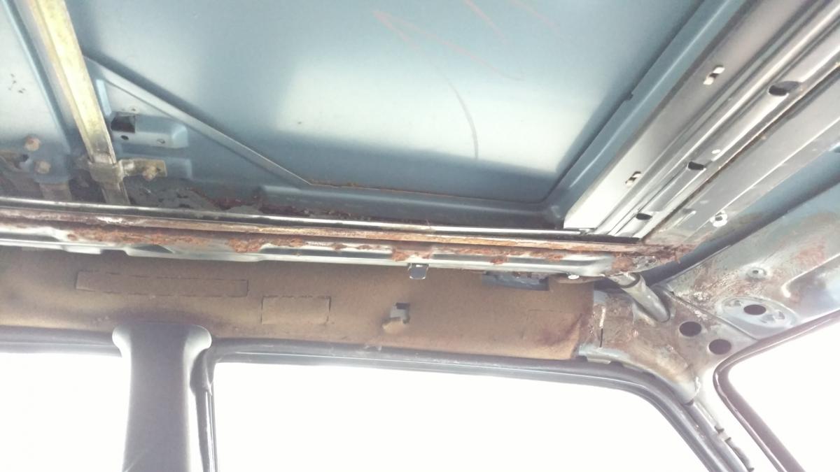

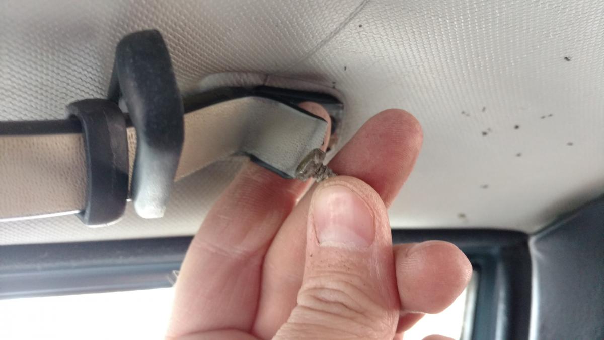

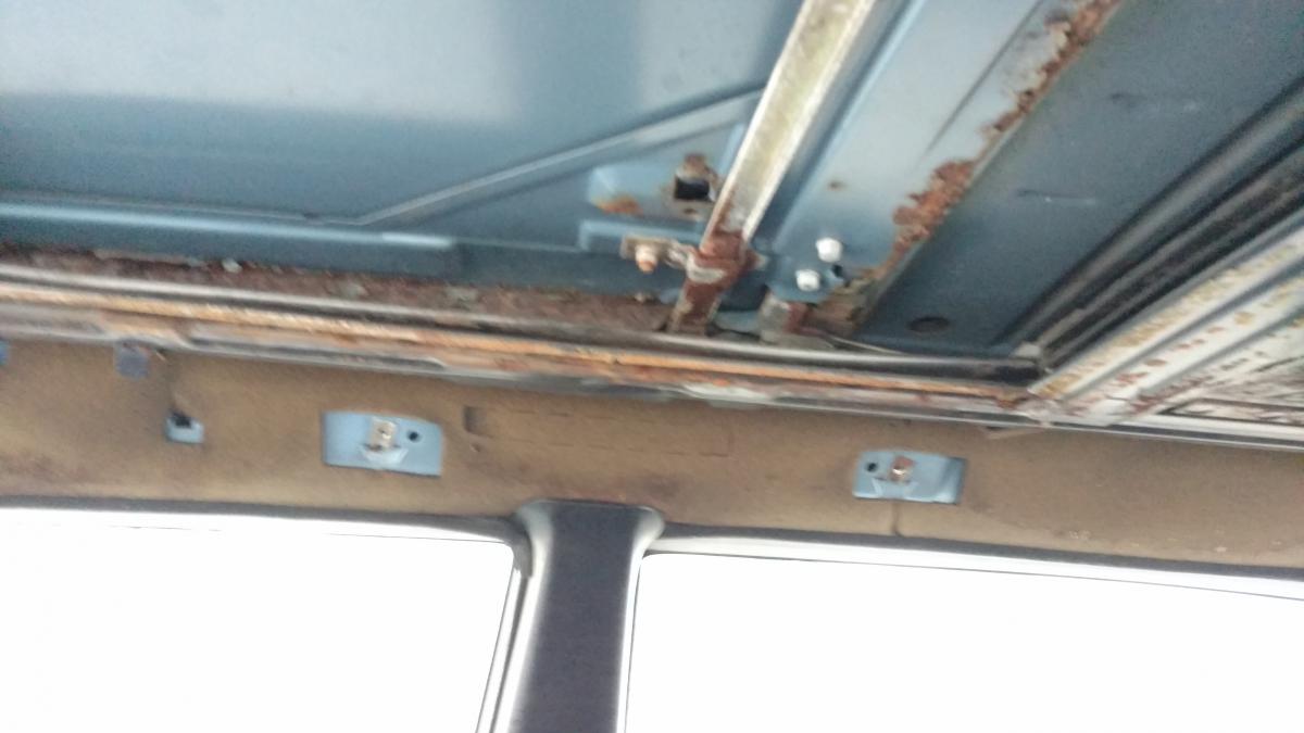

Всем привет. Пора заняться демонтажем родного, механического люка и установить свой електрический и новехенький.)))
Веселенькое это занятие, я вам скажу. Дня два, после этого отмывался))))
Последовательность разбора вполне логична и везде описана. Есть лишь одно но))) В моем случае все сгнило напрочь)))
Снял солнцезащитные козырьки.
Снял бленду
Бленда и козырьки были в отличном состоянии. Все отмыл, полирнул, запаковал и продал за недорого "клубню".
Уехали уже в Воронеж. Надеюсь, что "клубень" доволен.

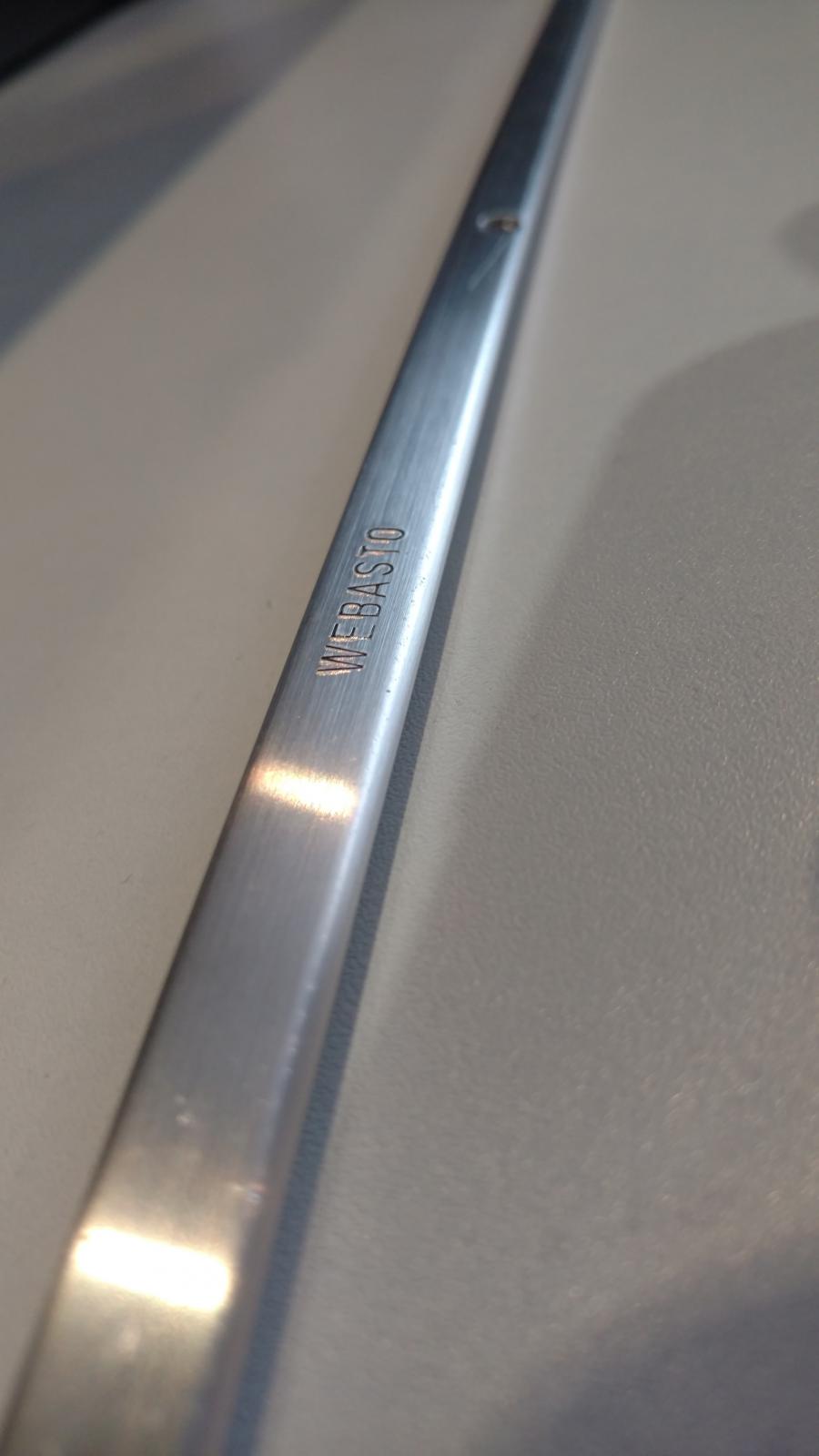

Аллюминиевую планку снял и уже отполировал. Она готова к установке на свое место.

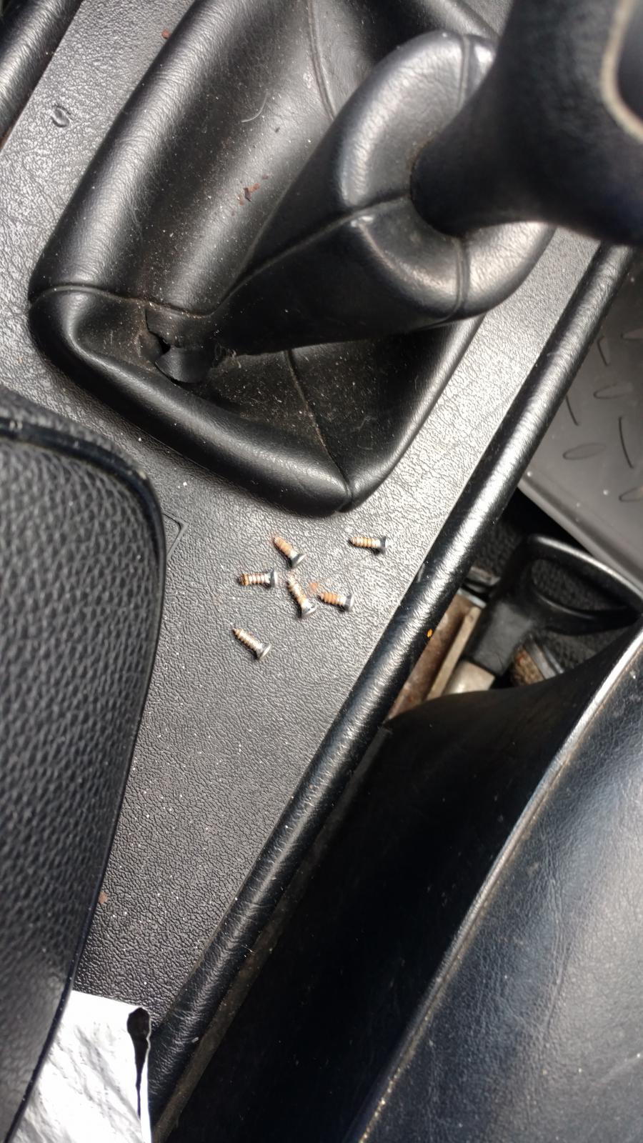

Болтики не теряем, а фигень уже начала сыпаться(
Снял зеркало. Его тупо нужно сдергивать и пытаться поймать планку))
Всякие фонарики))
Разбираем все и вся))

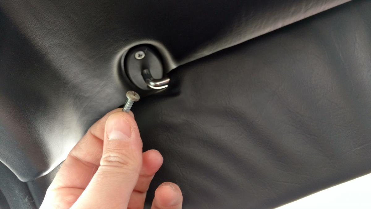

Ручки
Не теряем всякие фигени))

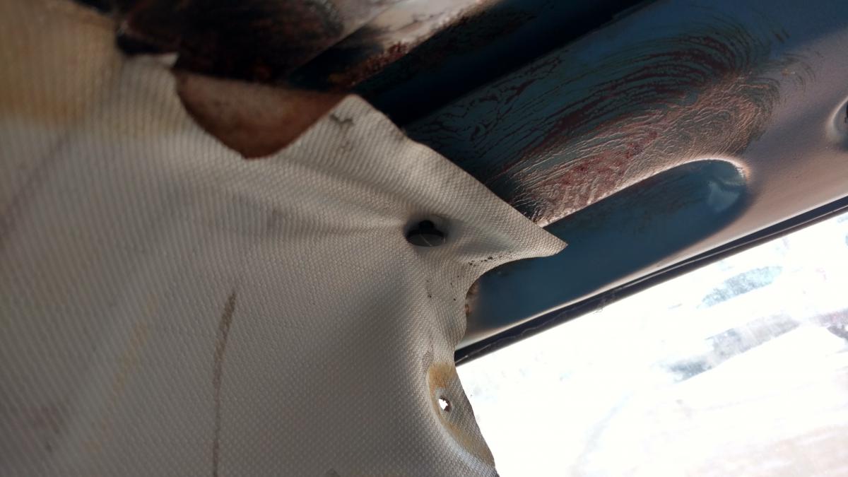

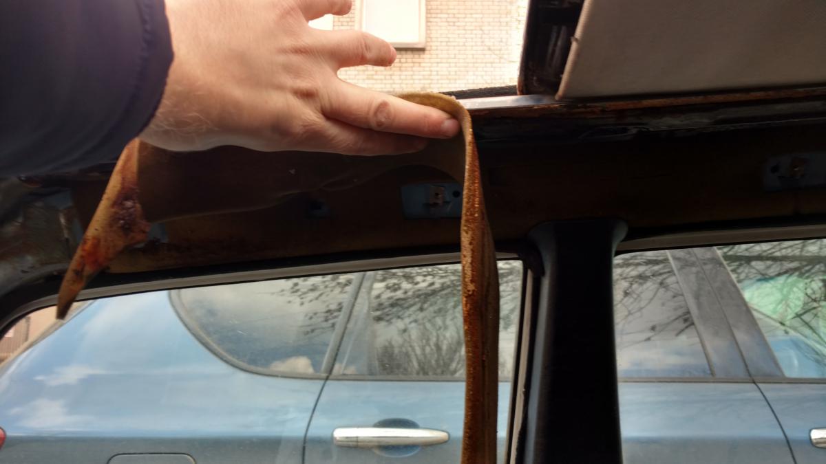

Мне обивку снять целой не удалось. Всю ее разодрал. Она вся пришкварилась от гнили.
Снял весь поролон аккуратно. Потом по ним вырежу нечто похожее.
Крышка люка

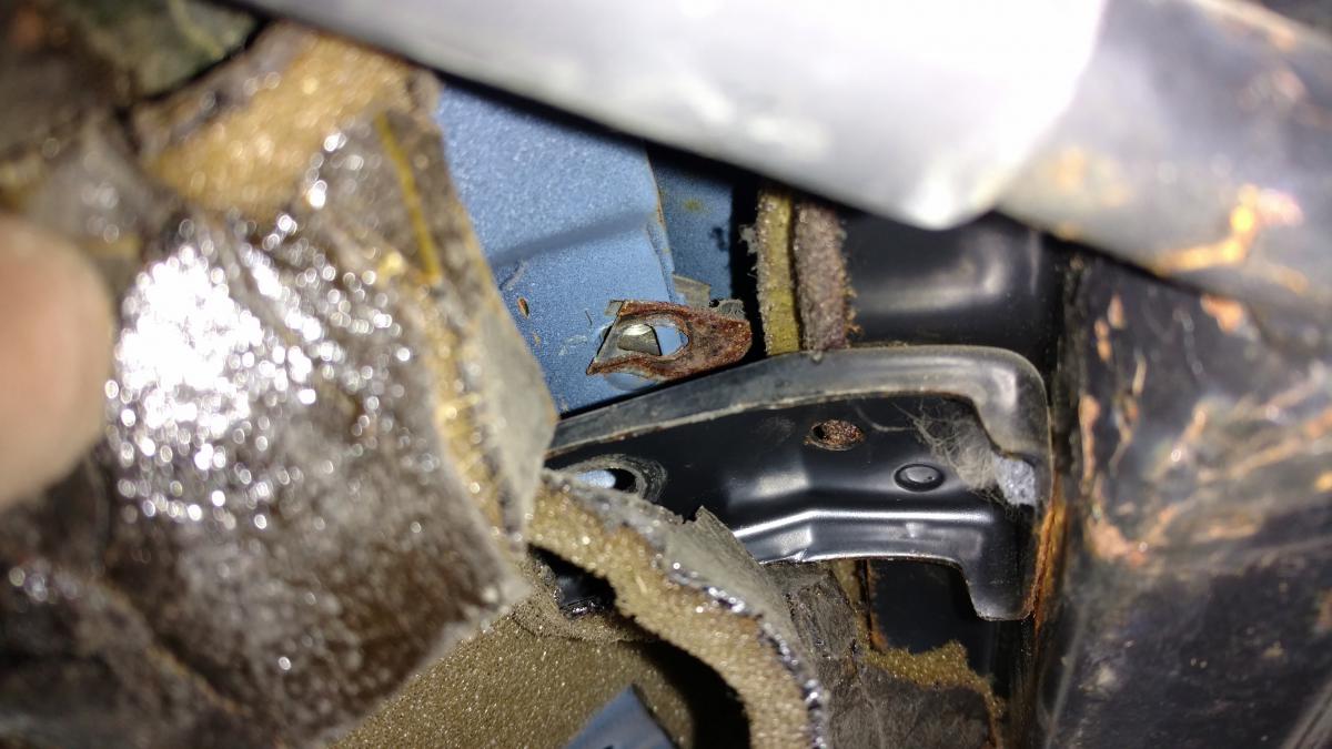

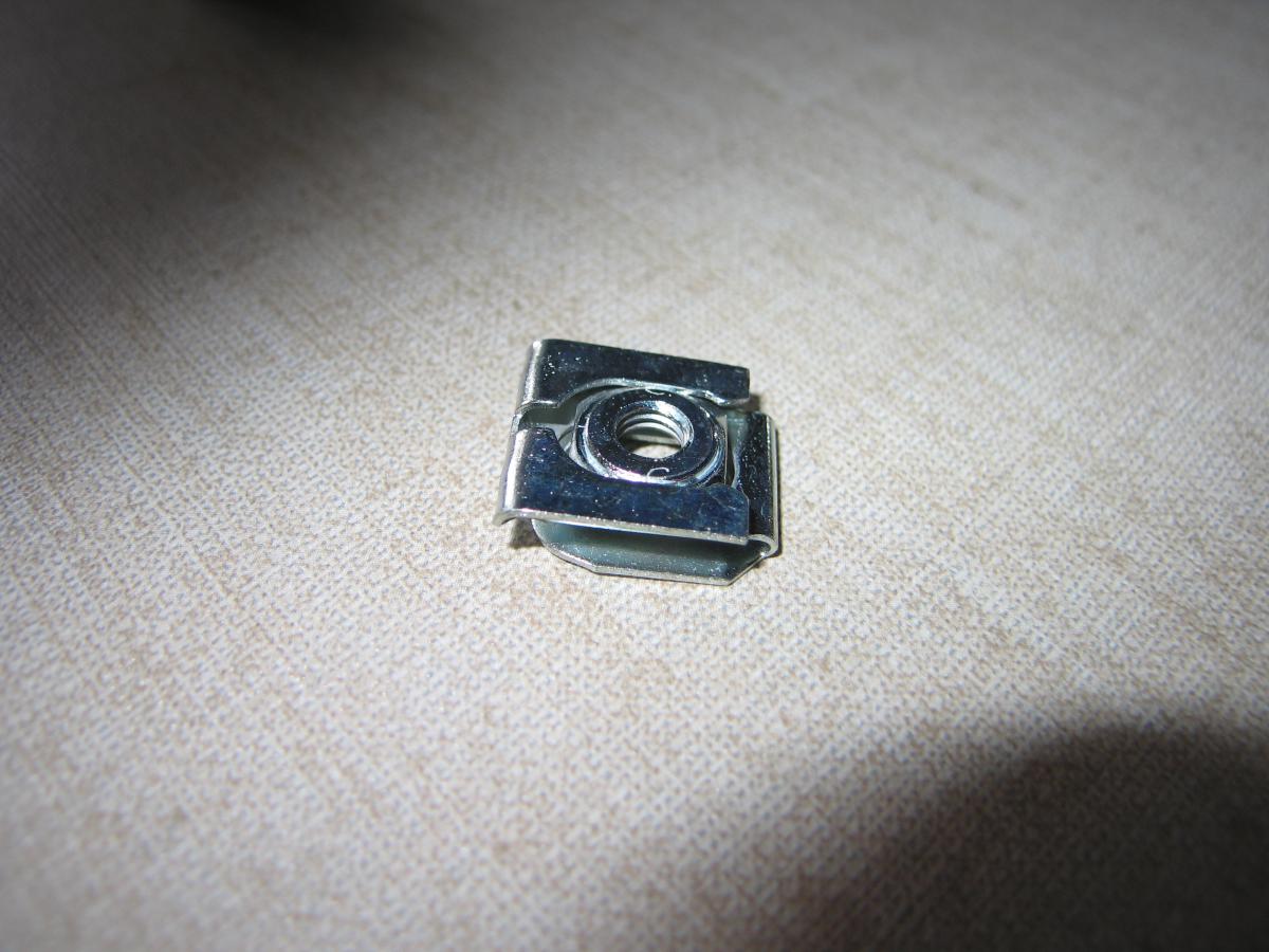

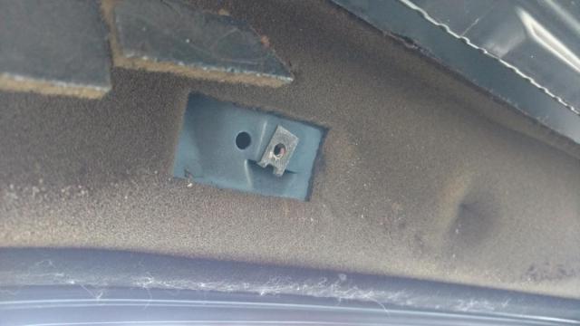

Наделал фоток крепежей. Это вообще ключевая штука. Нужно максимально много делать фоток и особенно крепежа.
На этом держатся ручки
На этом держится планка крыши. Кстати, на корыте с электролюком, их нет.
Крепления задних крепежей корыта, приспособлены для шурупов, а не для саморезов.

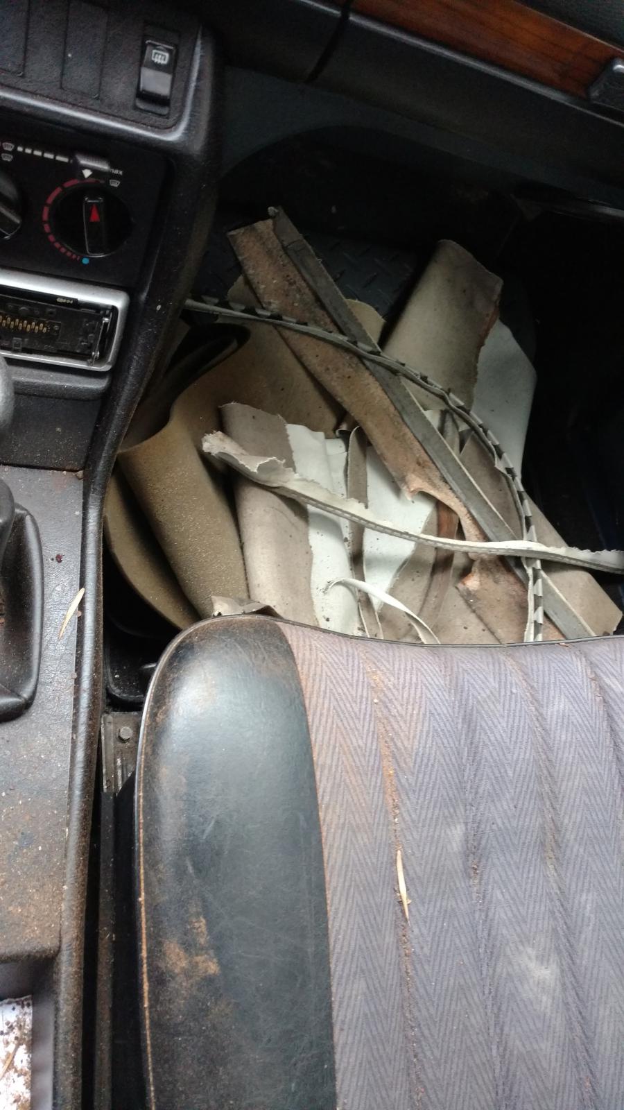

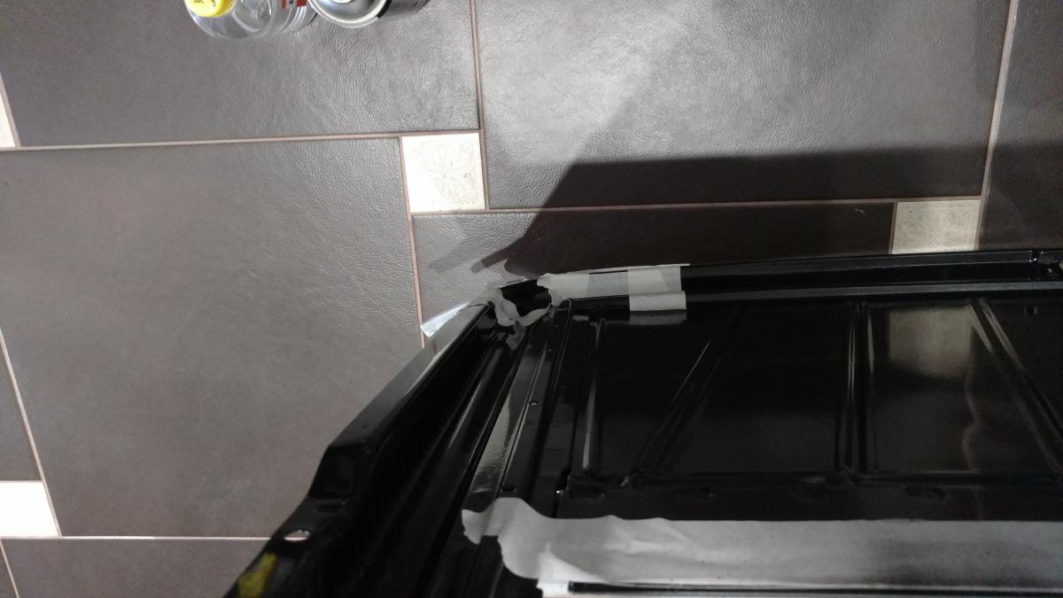

Далее без комментариев. Тут лишь печалькО.

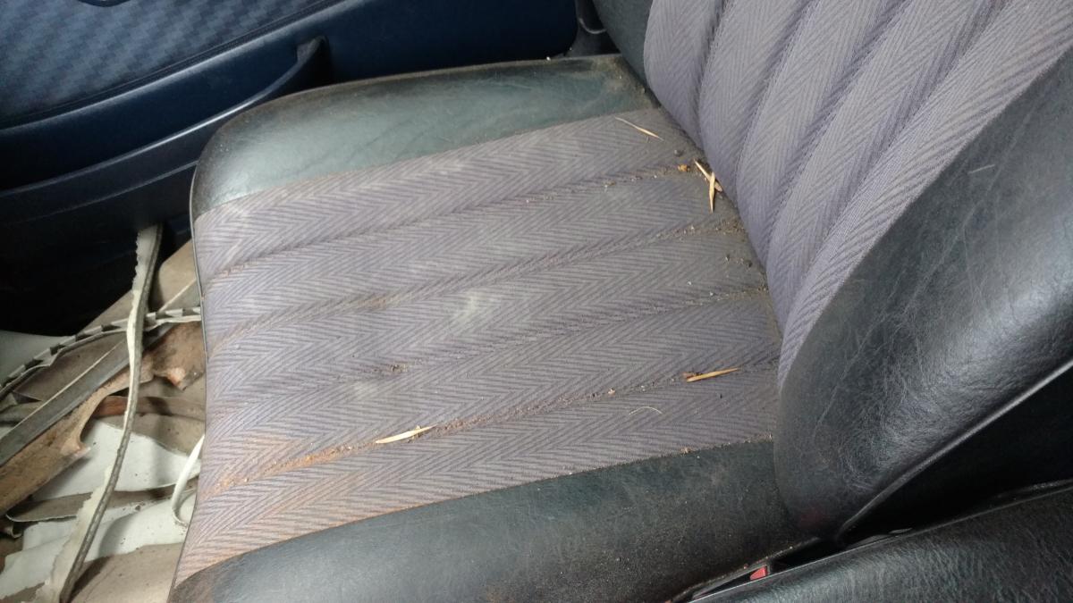

В начале текста я говорил, что дня 2 отмывался от всякой гадости.)) Вот чего было в салоне, а соответственно эти "каки" летели и на меня(((
Продолжение следует........
