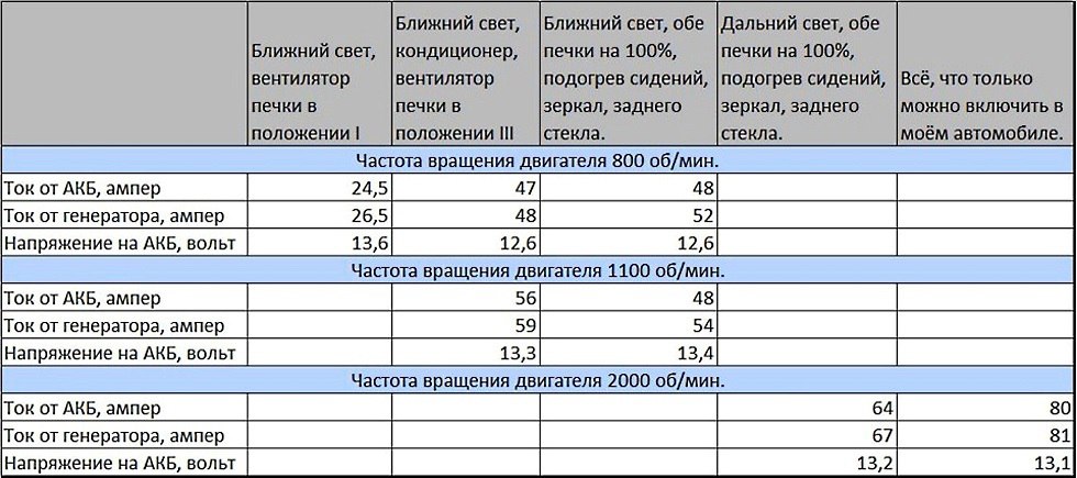

В таблице можно посмотреть примерные значения силы тока, которые показывает генератор при различной нагрузке.
Полная фигня! Твоя таблица показывает температуру на Марсе.  Никакой привязки ни к генератору ни к стартеру ни к АКБ....
