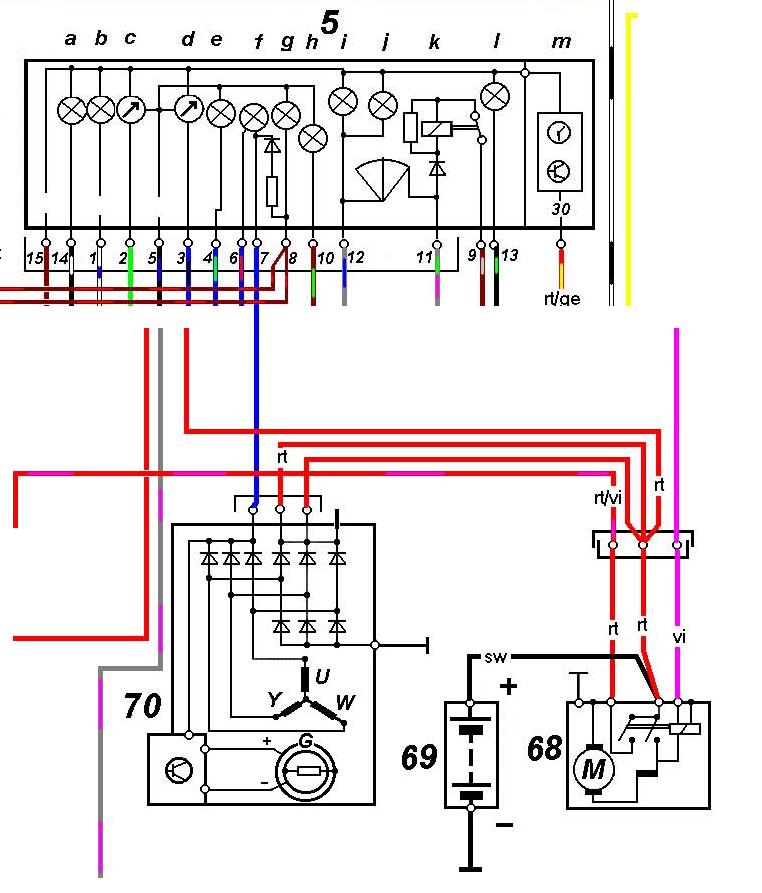

Напишу здесь.
В один прекрасный момент загорелась красная лампа-нет зарядки.
Обнаружено, что при установке моста на клемы патрона лампы "Нет зарядки" (лампа "сидит" на проводах 6-7) появляется возбуждение на контакте 7 12,34В. При снятии моста с лампы возбуждение пропадет. Массу на генератор кидал на прямую с аккумулятора. Изменений никаких. Приборку ставил на другую машину- работает. С рабочей машины ставил генератор и приборку-не работает. Где собака порылась?
