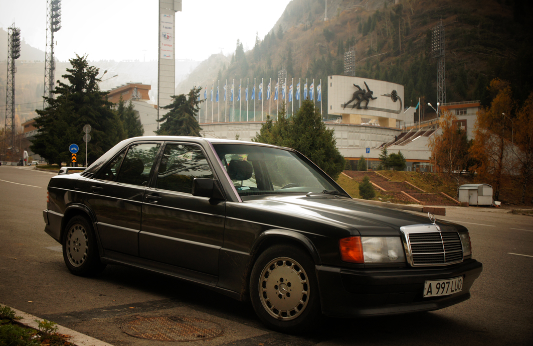

Отправлено 25 October 2011 - 11:43
Поскольку, ничего не ломается, использую мотор на полную катушку. Используя последние, наверное, погожие деньки прохватил пару раз по горной дороге. Перепад высот от 800 метров на уровнем моря город, до 2200 метров - Чимбулак.
DSC07657.jpg DSC07661.JPG DSC07662.JPG DSC07669.JPG DSC07671.JPG DSC07675.jpg

красив!
