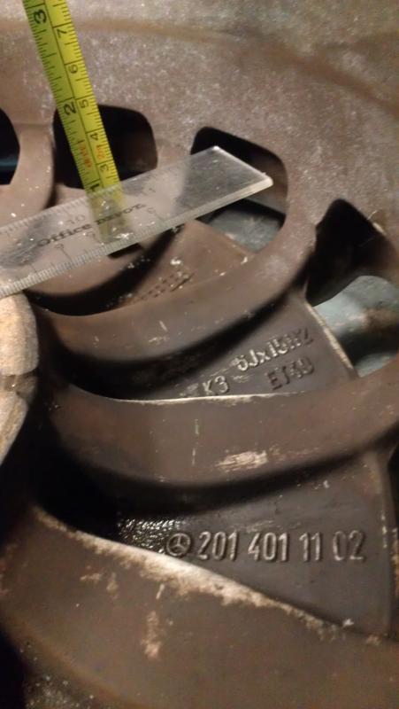

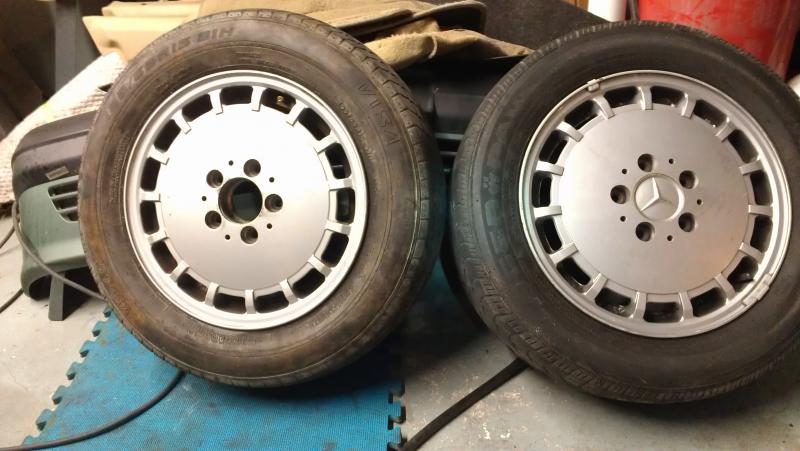

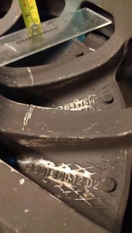

Сообщение отредактировал Dr. Diesel: 26 January 2012 - 20:52

и как это понимать??? вроде номер на 201 начинается??? одни назад, другие на перед
Сообщение отредактировал deni$: 26 January 2012 - 21:22
Насколько я понимаю, одни для "маленьких" тормозных дисков и скоб (толщина 11 мм), а другие для "больших" тормозных дисков и скоб (толщина 22 мм). Или так же, но, допустим, когда появились модели с "большими" тормозами, на все модели начали устанавливать одинаковые диски. Как на моделях с "большими" тормозами.
Кстати, крупные царапины на одном из дисков появились после того, как один американский джентльмен установил на свой 190 Е (2.3 US-Ausf.) тормозные диски и скобы от 190 Е 2.3.
