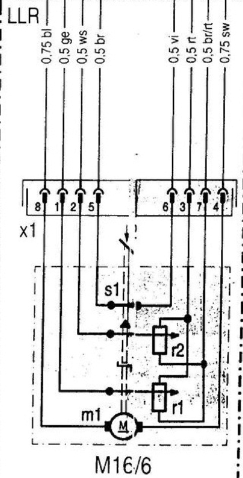

На дроссель идет 8 проводов, 2 из них с большим сечением 0.75 ( у меня черный и голубой), вот они и идут на питание двигателя ДЗ. Разъем ДЗ вскрывал или нет? там могут быть косяки из за изоляции. разъем после вскрытия

у тебя чёрный и голубой - это 4 и 8 контакты штеккера?

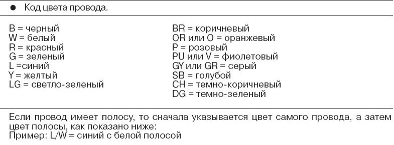

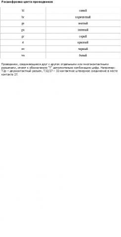

Да, вот схемка
