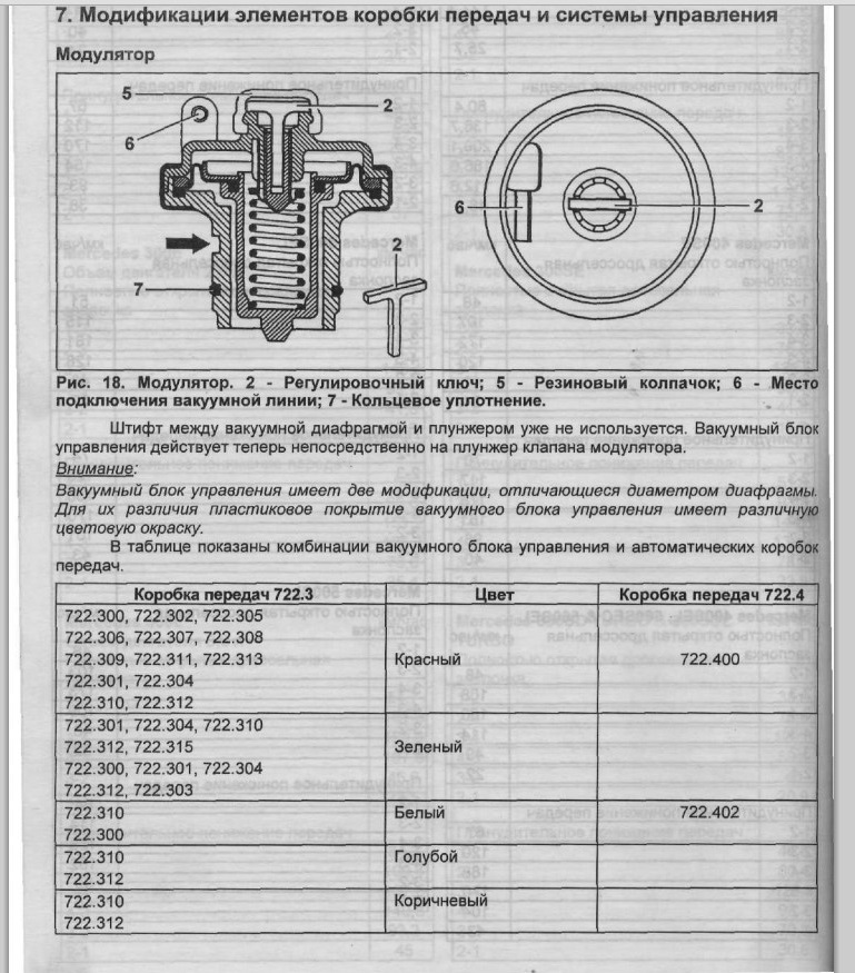

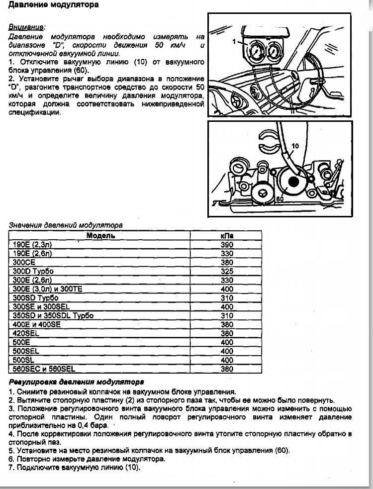

Был заменен мотор когда то давно с 2.8(110) на 3.0 дизель(617). Коробка осталась бензиновая 722.300.
Вопрос, какой модулятор должен стоять на кпп дизельной?
Вопрос 2 если поменять мозги от 722.321 будет ли работать как положено?
Есть ощущение не правильной работы коробки, т.к. коробка бензиновая.
Или может подскажете как правильно "адаптировать" работу коробки с двигателем?

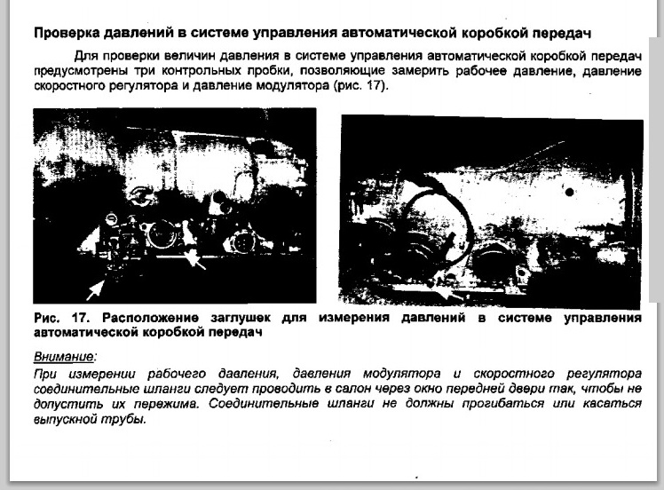

я даже не знаю что тебе посоветовать сначала настрой трос клапана он на коробке с права,там где-то возле впуск коллектора есть гайка ослабь или натяни чтобы трос был не в натяг потом с модулятором займись там в 1 пробке давление большое под 10 атмосфер так что аккуратней
P.S я для измерение ниппель от камеры в дырку вкручивал и в насос так и мерил
а с правильной настройкой кпп думаю не получится так как моторы разные
если хочешь книгу про акпп скачай там человек писал в Сообщение #3982
