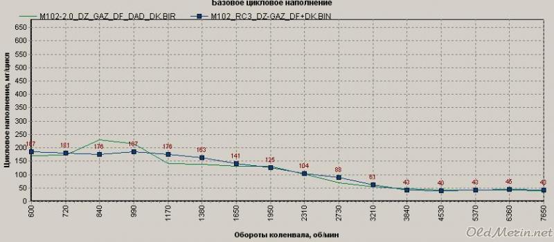

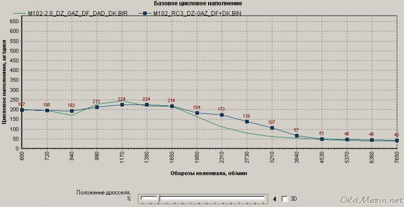

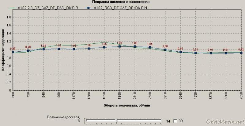

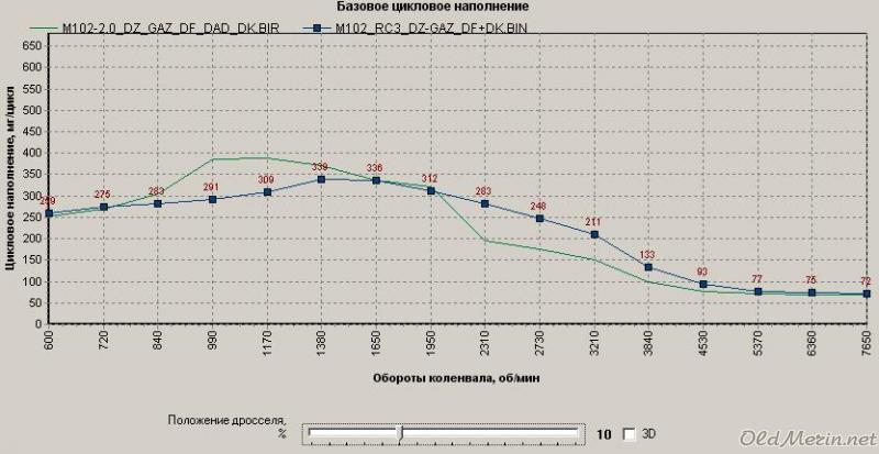

Опа я нащел что у тя богатит))) Мой косяк))) катал то я по ДК а не ШДК вот сравнил щас ДК и ШДК графики при малом дросселе))) видимо тебе надо ездить с ДК )))
Это БЦН.
Зеленым ето ДК а синим ето ШДК.
Картинку случайно отрезал))) там 2% дросселя.
Это ПЦН.
Не стал кучу всего скринить кину тока 14% дросселя.
Как вам такая разница)))) кто не помню но кто то с форума как то говорил что разница не может быть большой между откаткой по ДК и ШДК.
Почувствуйте разницу))))
