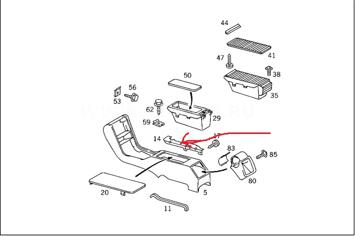

,,,,Pan230 У меня то-же такая фигня, в колени дует холодный а в низу под сиденьем дует горячим, по моему в задний воздуховод поступает только холодный воздух и с горячим воздухом он не как не связывается,,,, Я решил проблему просто,; под подлокотником есть трос, который закрывает в ручную заслонку в верхней части воздуховода и он соединён с заслонкой которая дует холодным воздухом в колени,,, Так вот, я просто натянул хорошо этот тросик так что-бы в задней части ( где колени ) было на зиму просто закрыто, а в летний период, открываю, и идёт от туда холодный воздух,,, как-то так,,,, image.aspx_prev_s_imagename_B68260000001.jpg
Все понял. Спасибо за совет. Как потеплеет немного попробую залезу погляжу. А то взял его не давно думал что накрылось.

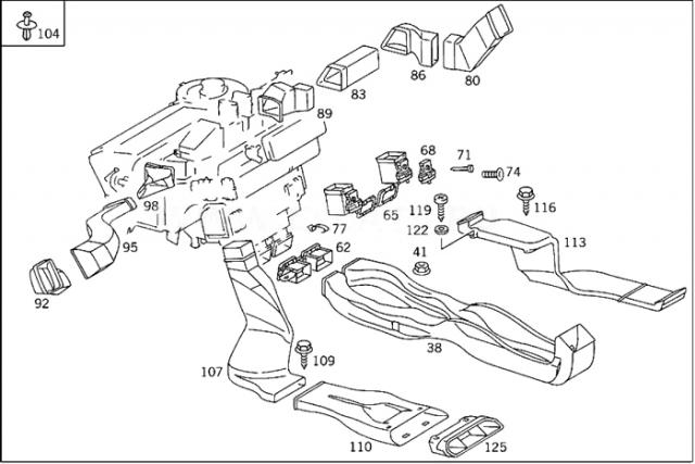

Нужен патрубок воздуховода который с права рукоятки КПП проходит. Может у кого завалялся? Или номерок есть у кого этого девайся?
Патрубак под номером 113. У меня его ликвидировали из за установки блокировки кпп. Хочу вернуть все в оригинал. Этот патрубак должен служить для обдува ног заднего правого пассажира. Если я не ошибаюсь, то это он.
