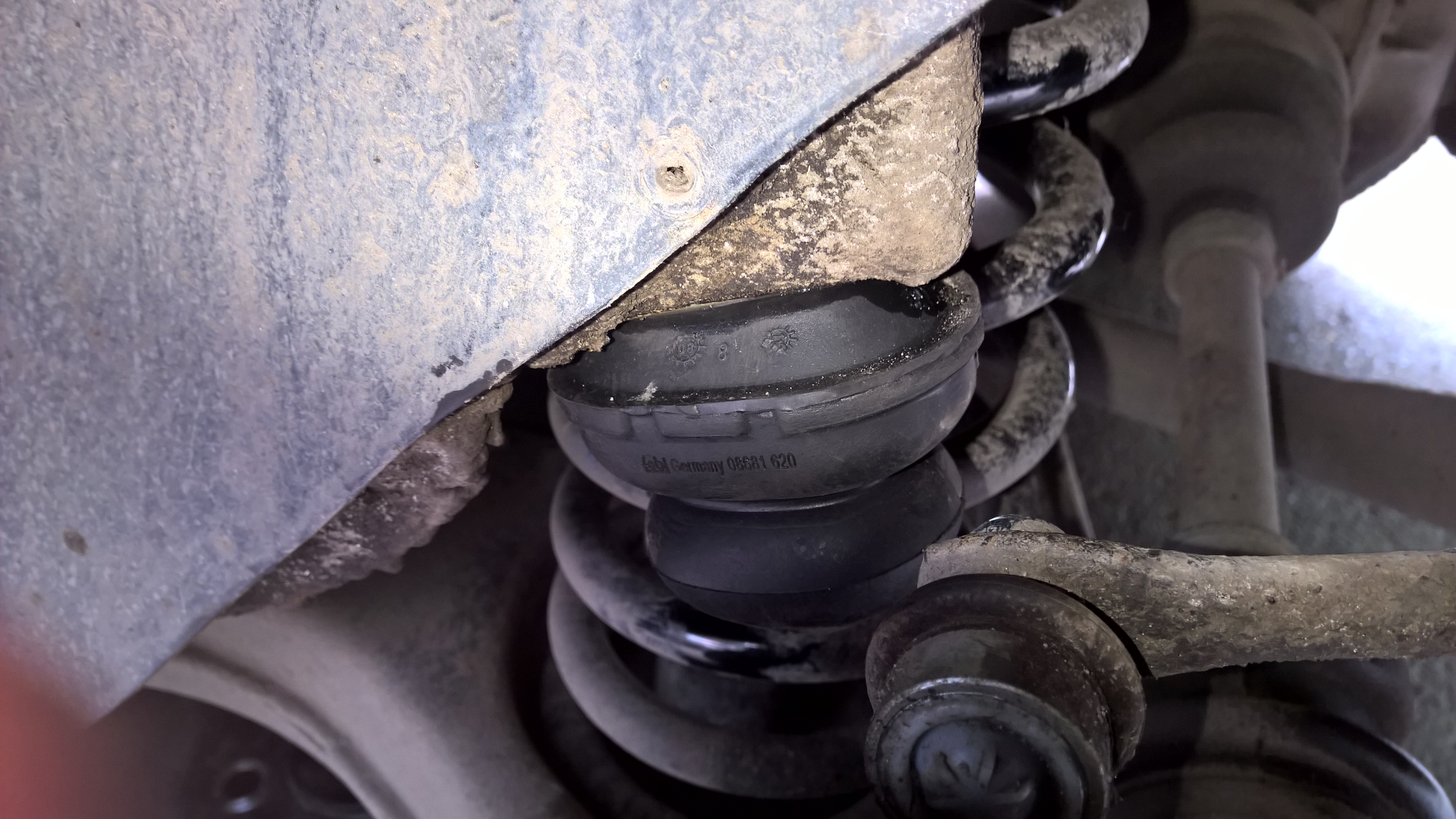

:rolleyes: Заодно поставил второй отбойник.

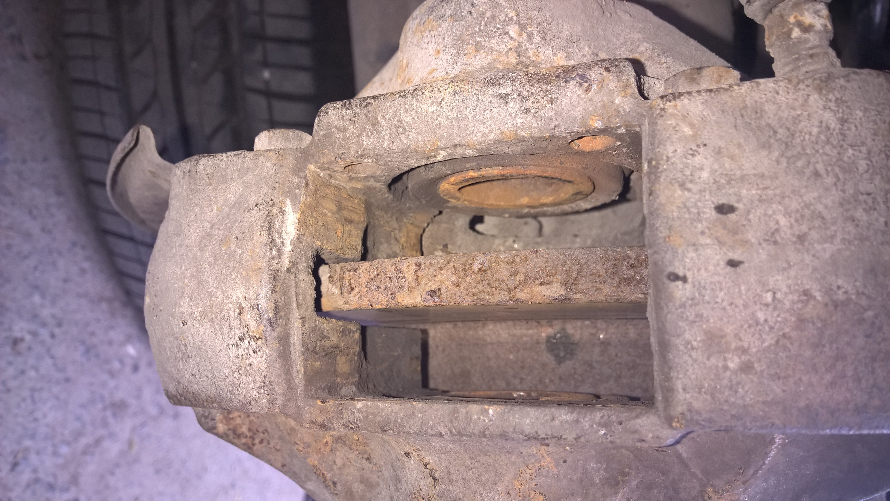

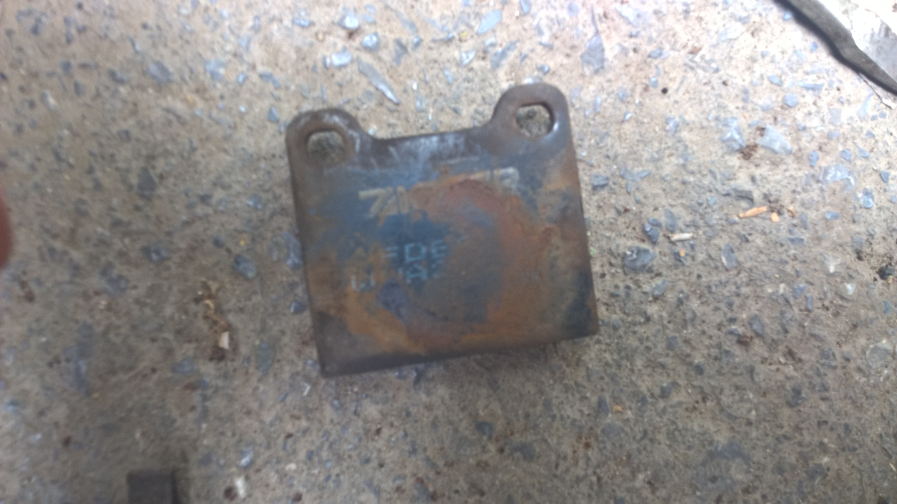

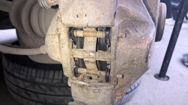

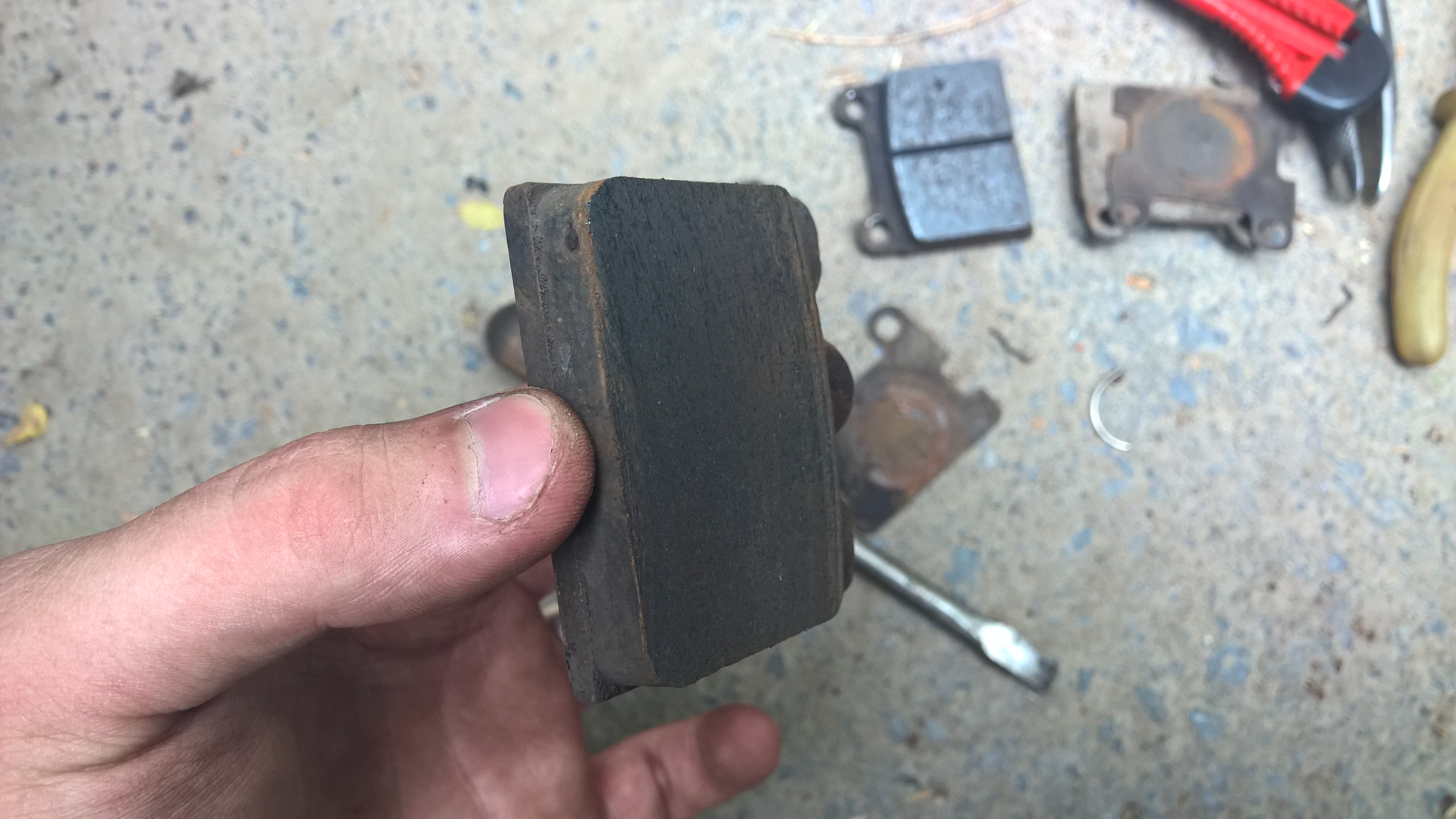

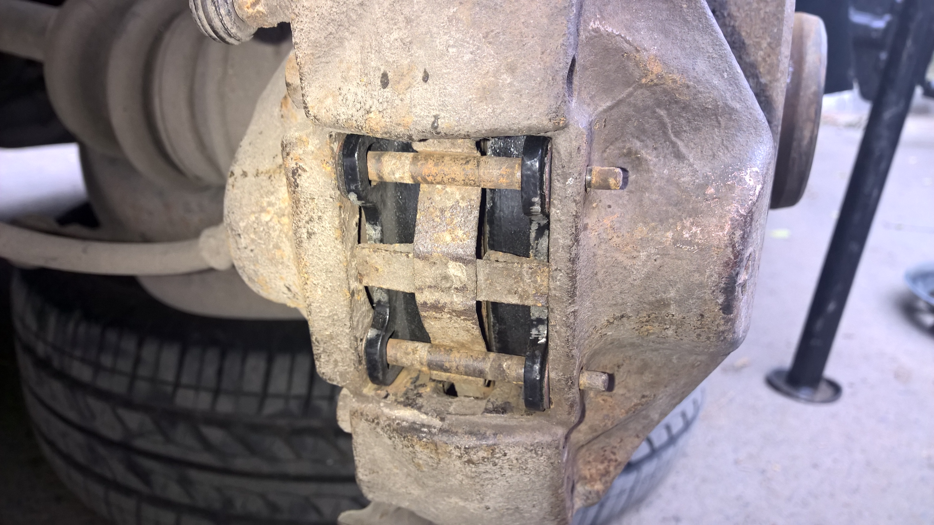

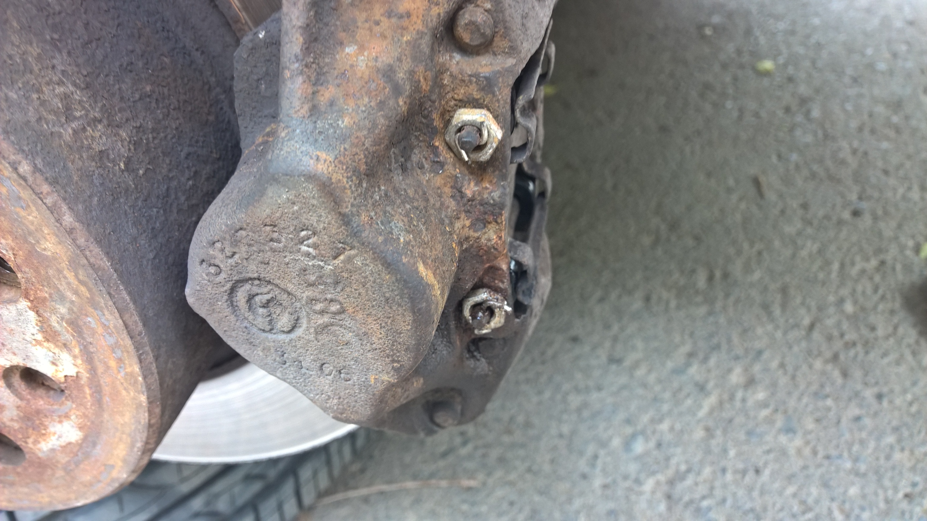

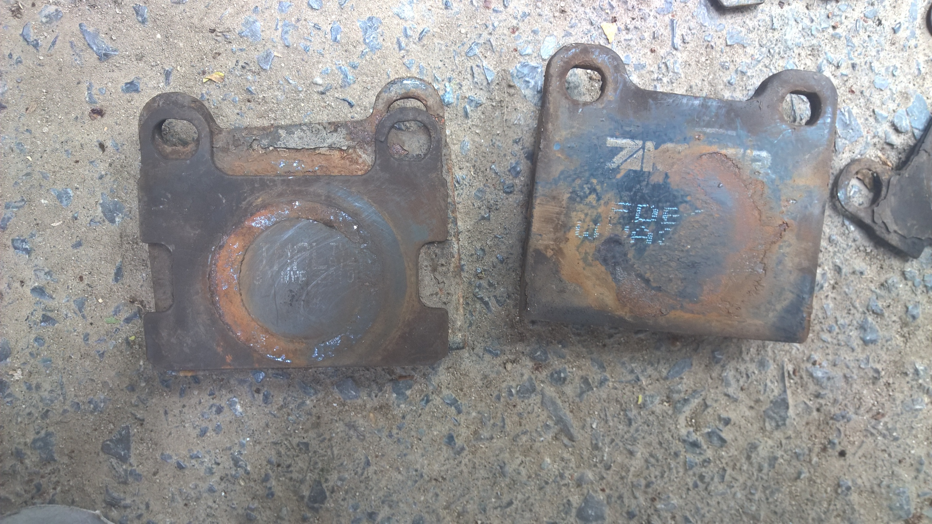

Справа. Оказались опять другие колодки :???: Что спереди были разные, что сзади. Бывший владелец как их менял, непонятно :confused:
Слева источены сильно, справа почти новые но другой фирмы, Zigger. Поршни сжимаются так же хорошо.

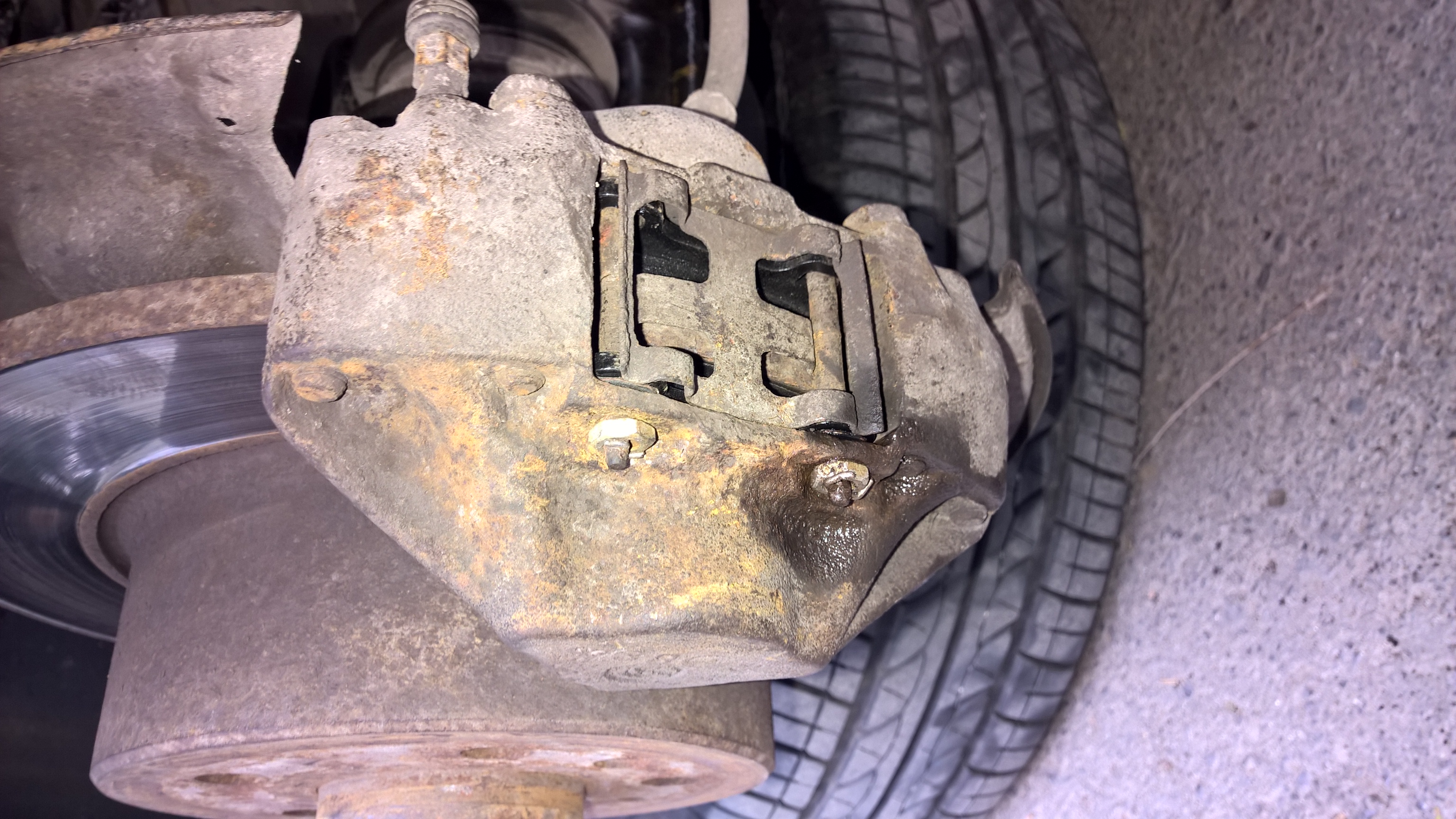

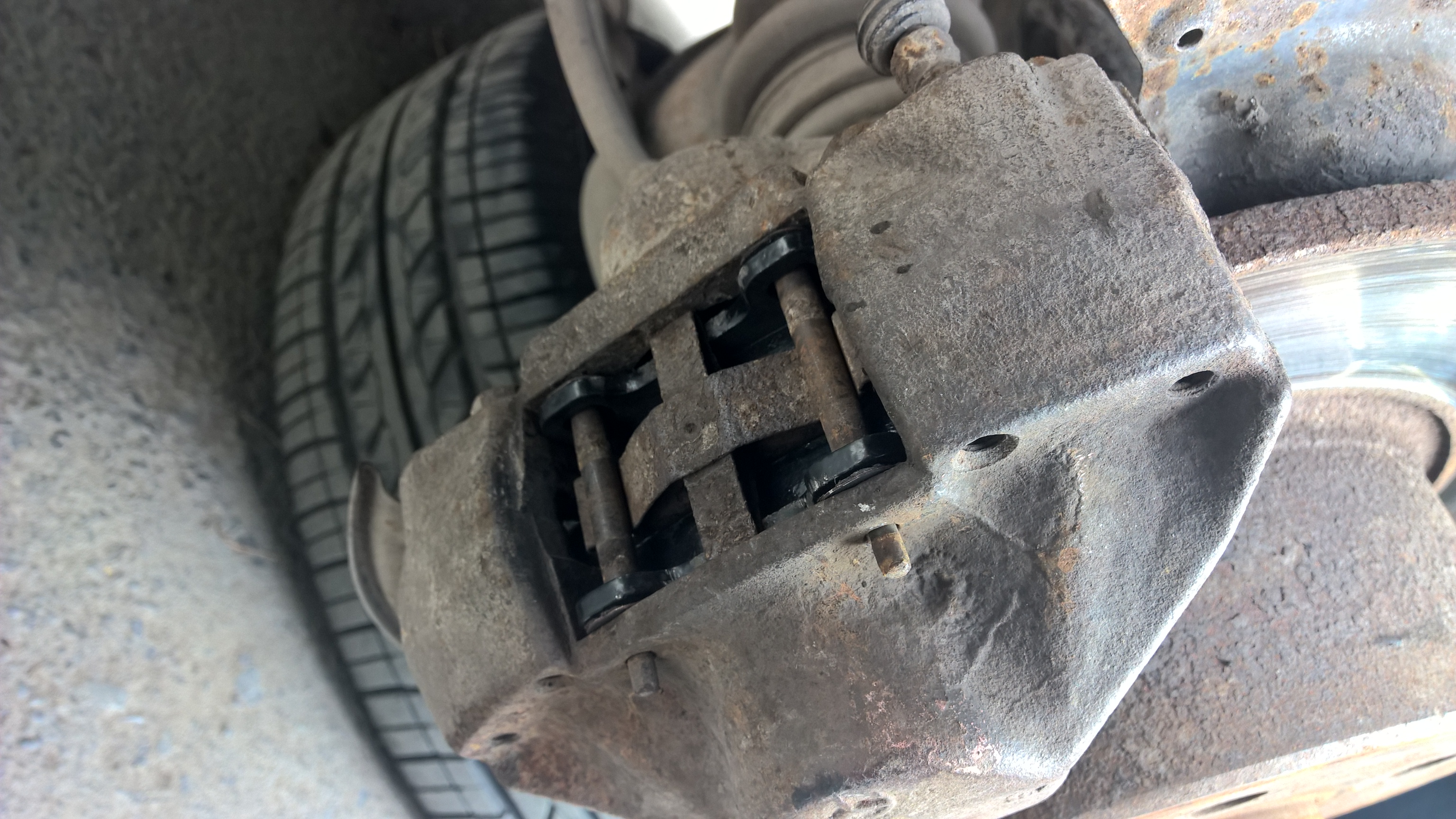

Кстати на всех дисках попарно равномерный износ! Но блин суппорта и сзади разные. Хорошо, что тормозят хорошо, иначе я бы их все поменял. А так пока работают отлично, пусть стоят. Кстати в правом суппорте гремели колодки на кочках. При замене обнаружил, что скоба болтается и колодки тоже. Новые впритирку влезли, даже подстукивать пришлось, скобу подогнул. Собрал, ничего не болтается!
Теперь все колодки по феншую! :biggrin:

колодки должны ходить свободно, но без люфта. то что встали в натяг - это плохо. Скорее всего надо шлифануть направляющие поверхности и на колодках, и на суппортах.
