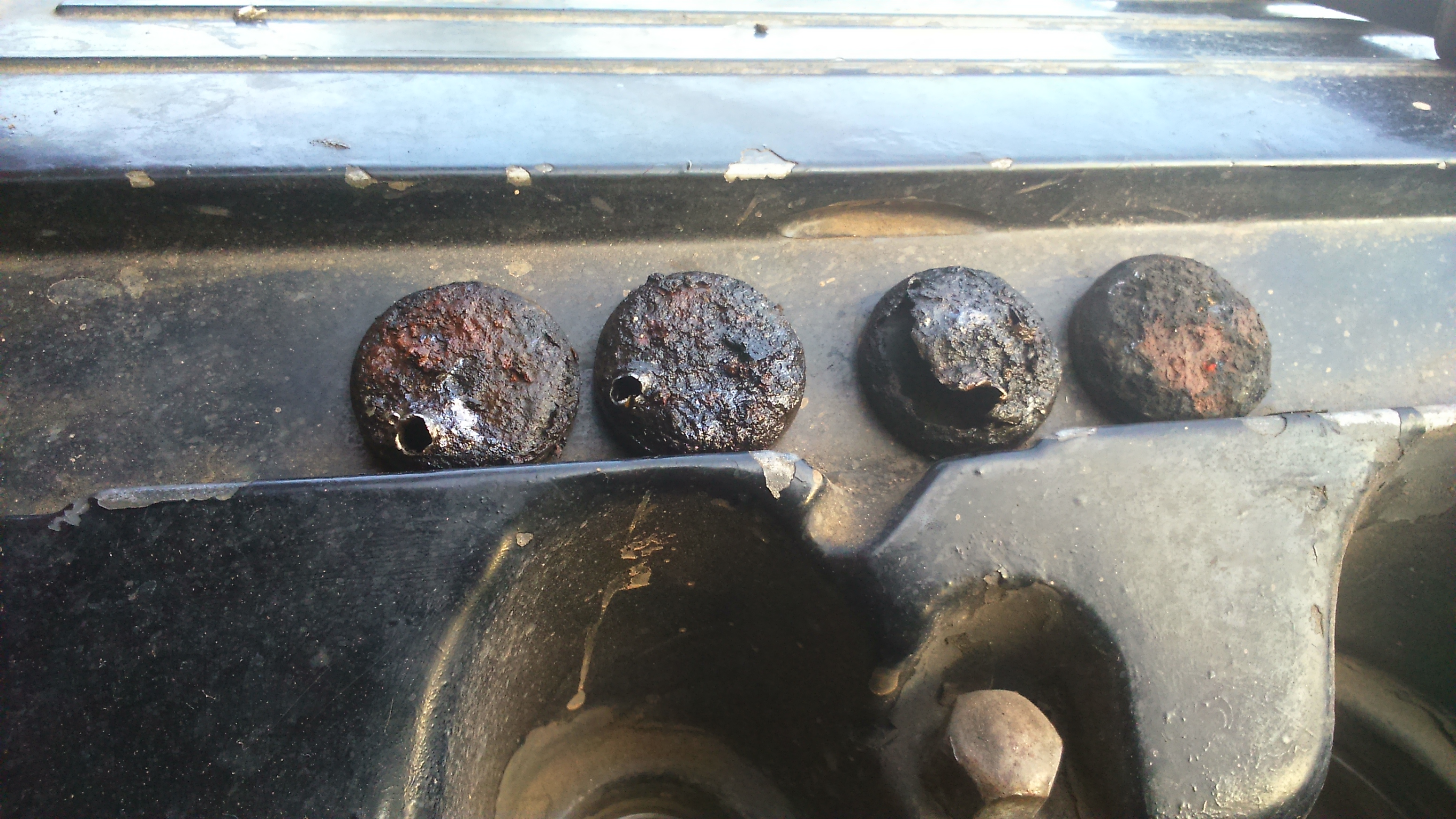

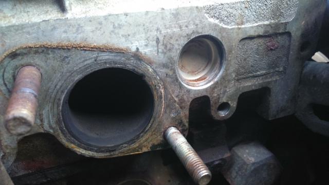

вот они ссчки.
советую аккуратнее выковыривать старые чтобы не покоцать посадочные места в головке. сдаётся одно покоцал... после запрессовки новых заглушек водичку видел. но посмотрим. как говорят сантехники - можт само засрёт :mrgreen: :mrgreen:

#402 ОФФЛАЙН   250Dилетант
250Dилетант
    постоялец
  • Cообщений: 1036
  • Город:Псков
    W124, 250D, 1988
Отправлено 05 July 2015 - 20:45
даже не думал, что эти заглушки в такое гАвно превращаются

#403 СЕЙЧАС НА ФОРУМЕ   JH
JH
  • Cообщений: 4322
  • Город:Воронеж-->Краснодар
    W201.126
Отправлено 06 July 2015 - 03:15
ну, если на воде ездить, то ничего удивительного нет...

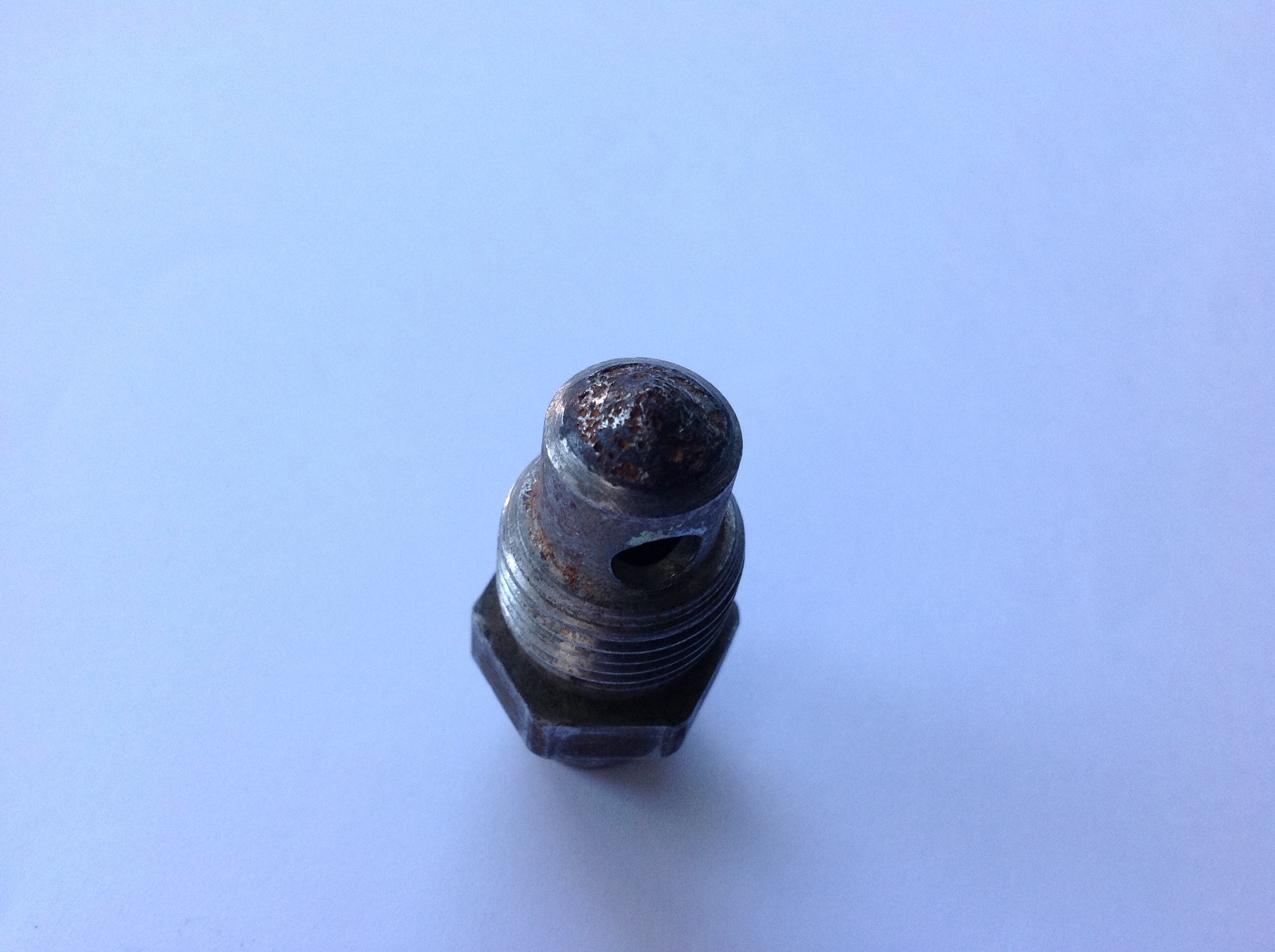

#404 ОФФЛАЙН   250Dилетант
250Dилетант
    постоялец
  • Cообщений: 1036
  • Город:Псков
    W124, 250D, 1988
Отправлено 06 July 2015 - 20:12
интересно, вот такое только от воды бывает или от антифриза тоже:
пробка слива ОЖ с ОМ602

#405 ОФФЛАЙН   ГриДобри
ГриДобри
  • Cообщений: 1710
  • Город:Саратов
    W123 230E
Отправлено 08 July 2015 - 22:51
представьте себе. ВСЕ новые заглушки побежали. что же не так сделал :confused:
мужики мне на блоке заглушки меняли и всё сухо... вот и подумал что всё просто.
может посадочные места не почистил.
вобщем хз. залил герметика и поехал дальше.
главное теперь новые не стрельнёт в самый интересный момент. как на блоке прогнила насквозь аж струёй в одночасье выхлестнуло всю охлаждайку.

#408 СЕЙЧАС НА ФОРУМЕ   JH
JH
  • Cообщений: 4322
    W201.126
Отправлено 09 July 2015 - 10:23
G11 антифриз положено менять каждые 2 года, потом антикоррозийная присадка разлагается и ты ездишь на этиленгликоле и воде, всё ржавеет
