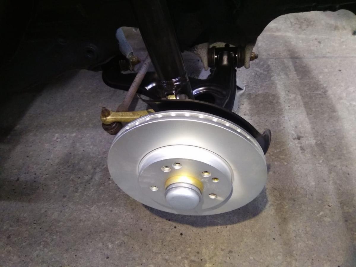

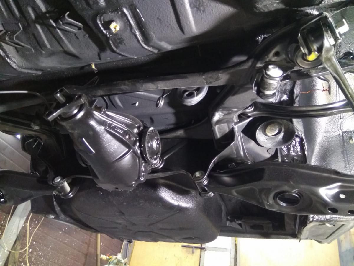

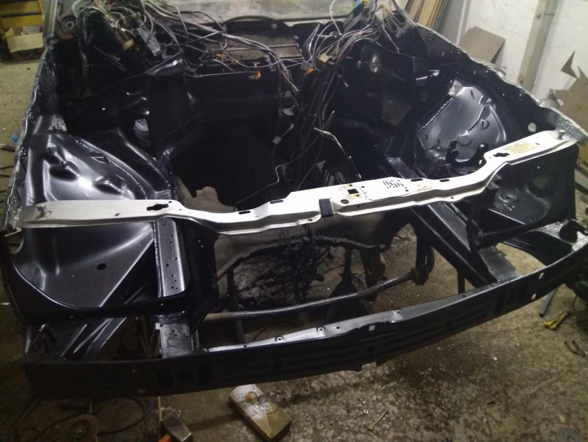

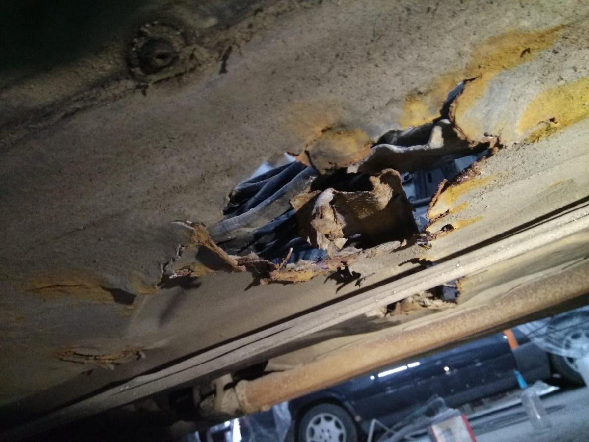

Всем привет!
Наконец-то закончены работы по моему 124му! :)
хочу выразить благодарность Максиму за терпение, щепетильность и отличное качество работ, всем рекомендую!
Прикладываю несколько фото до и после :))

Можно только поздравить с завершением и порадоваться за вас обоих. Лично с мастером не знаком, но готовая работа приезжала - порадовала. Устранил только несколько мелких недочетов с антикором снизу: при большом объеме работ в пределах погрешности абсолютно. На 123 кузове этой работы мало не бывает, скорее не все обладают терпением дойти до финиша)))
