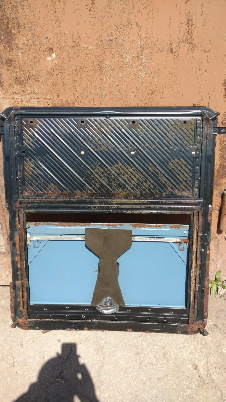

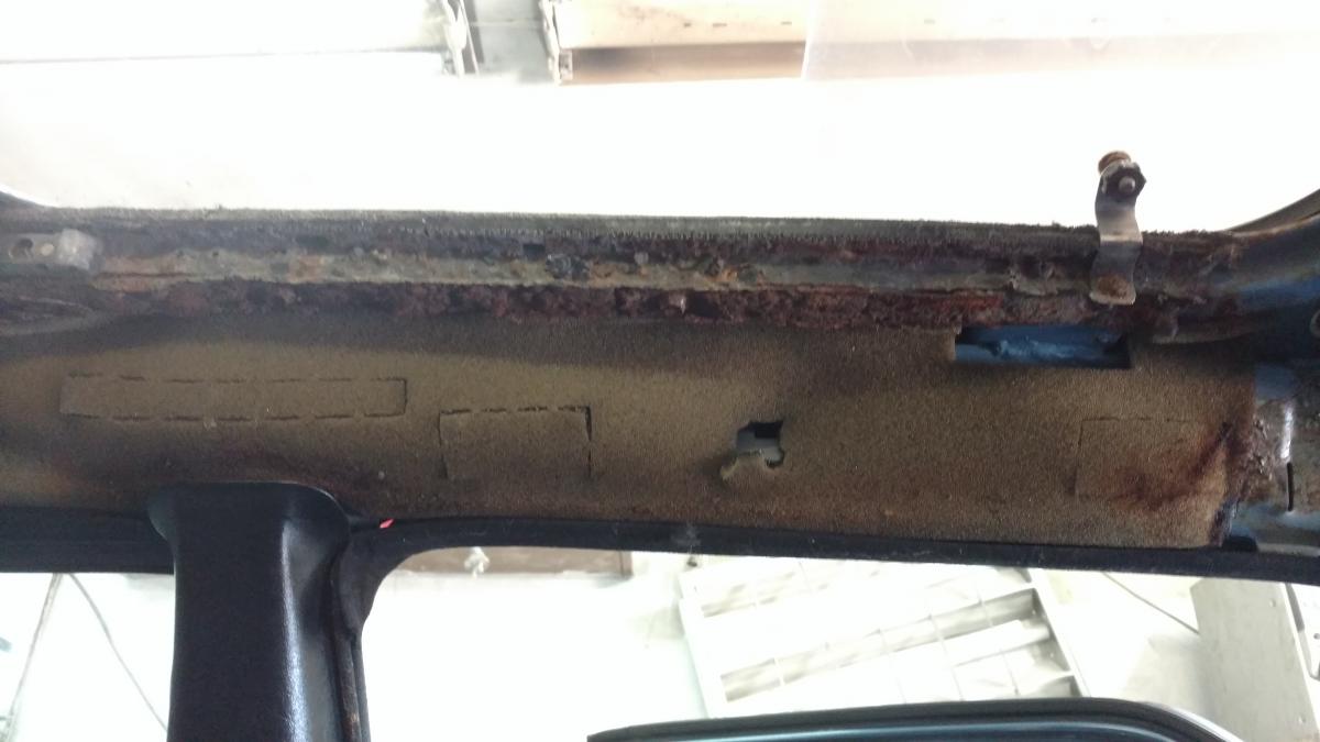

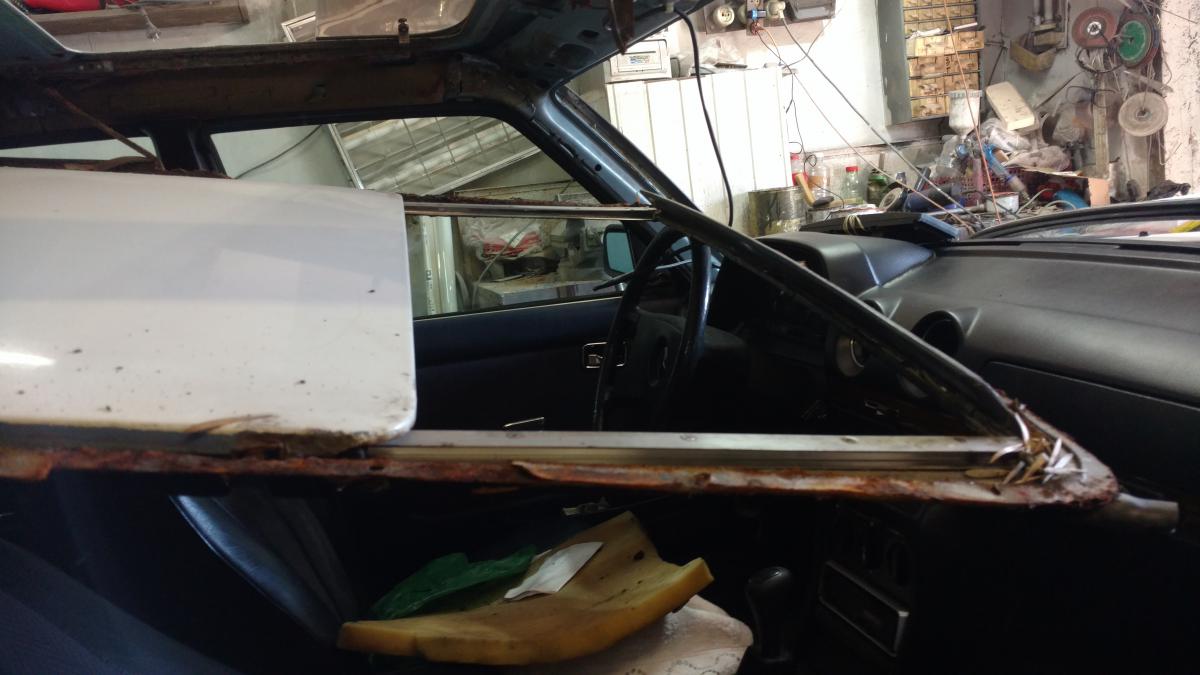

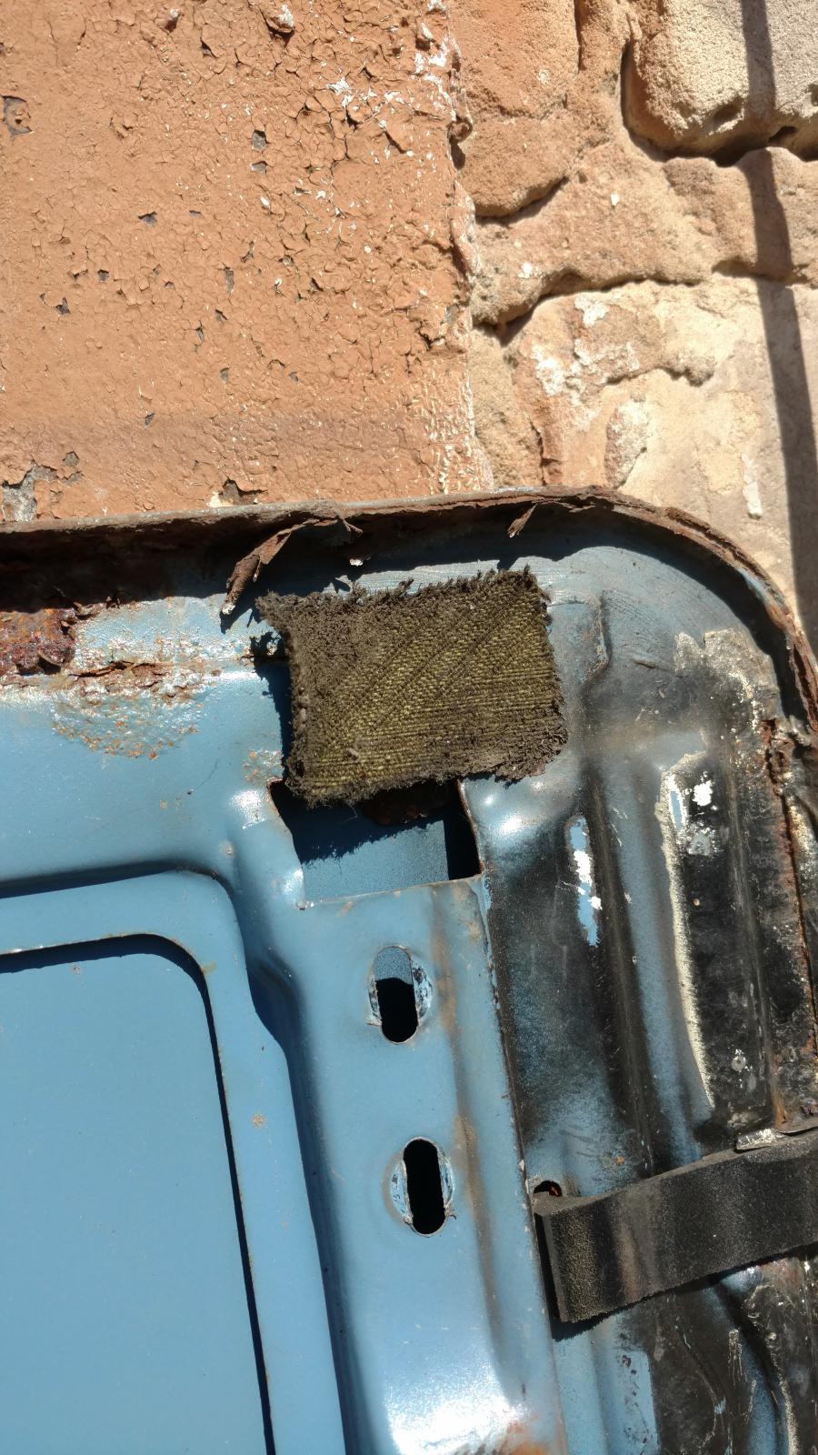

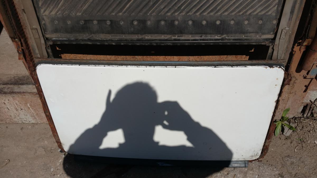

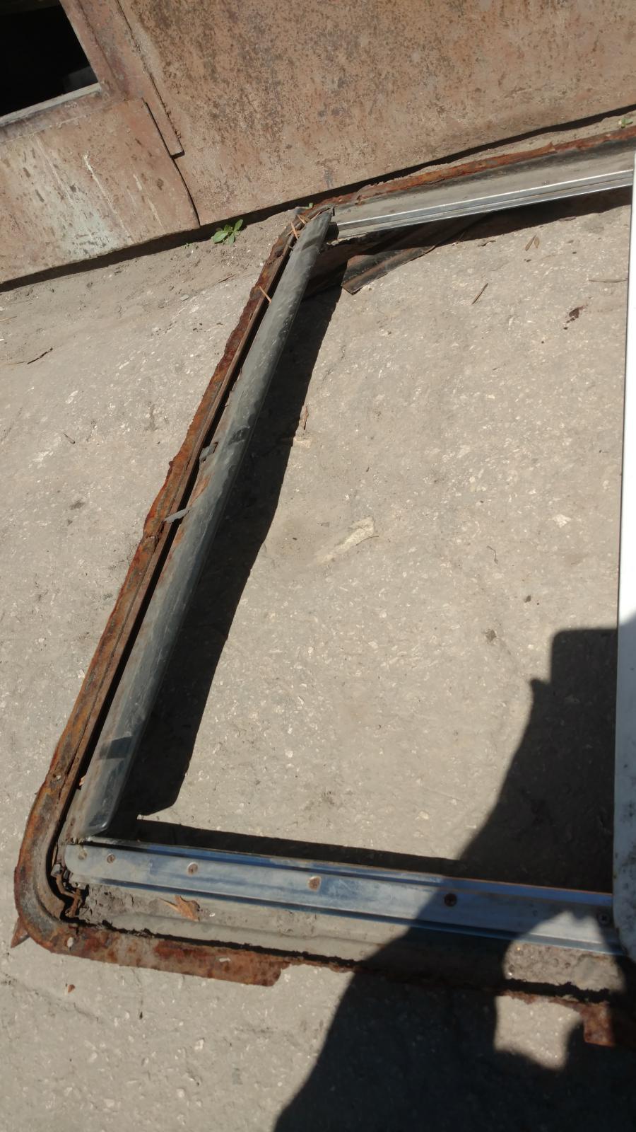

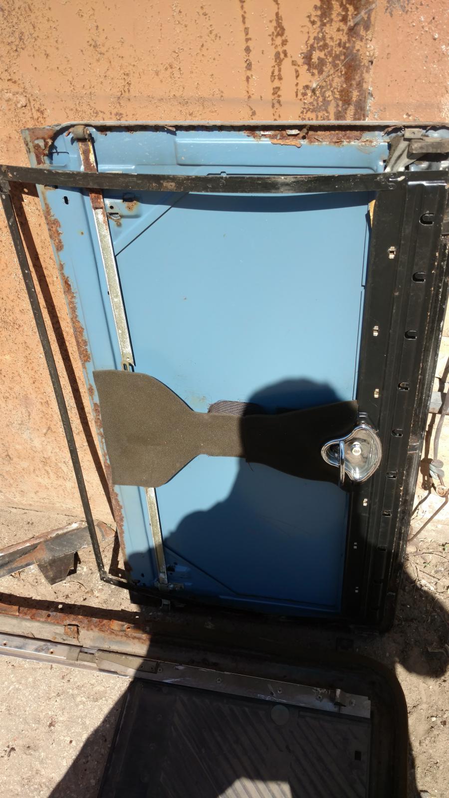

Всем привет. Это все еще я, со своими гнилыми железками.

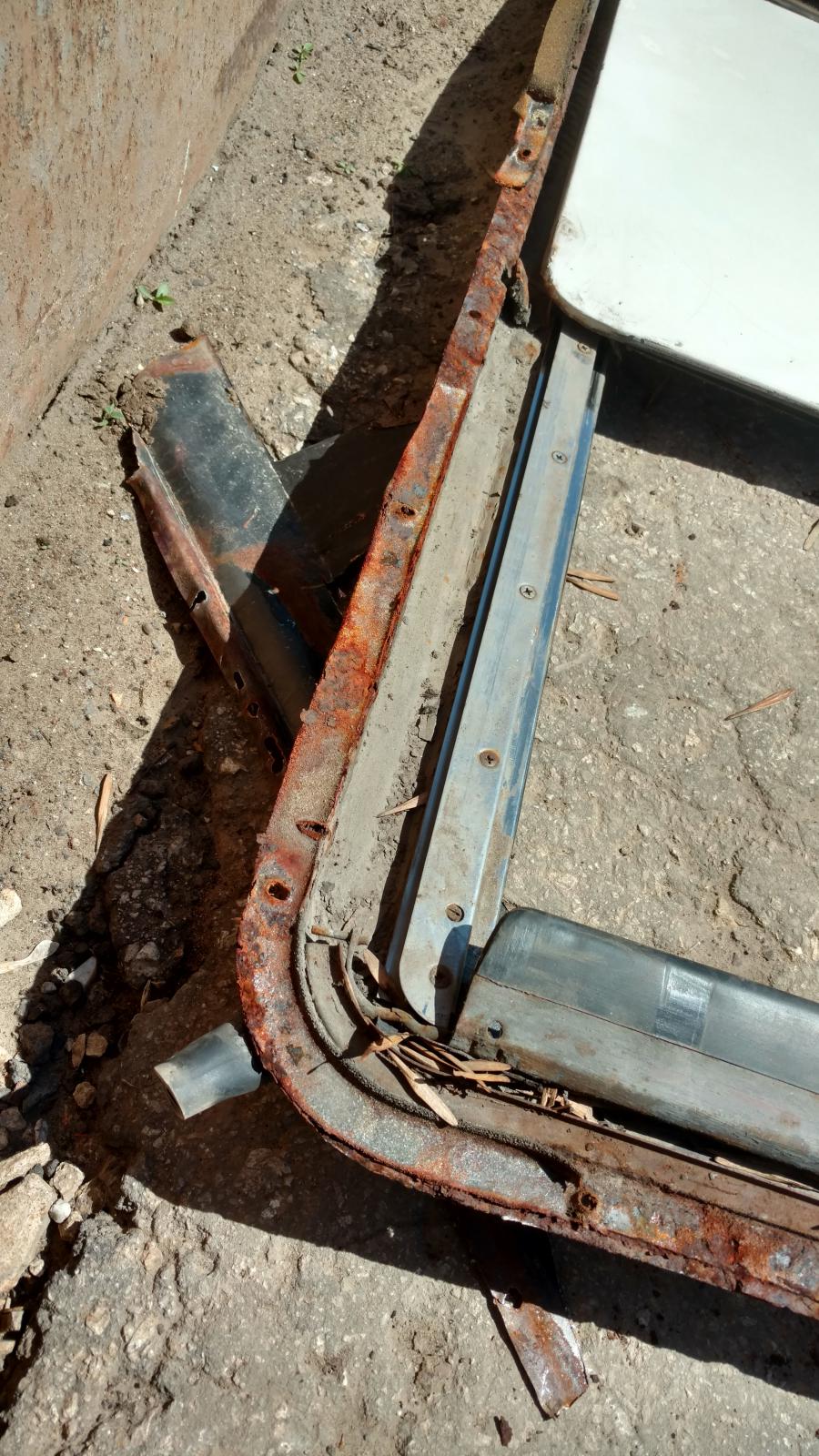

Спустя кучу времени, я все таки снял родное корыто люка.
Это было еще то веселье. У 4 саморезов подгнили головки и их было невозможно открутить. Пришлось высверливать, а это еще то веселье.

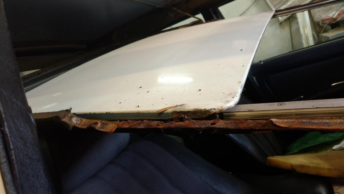

Встречайте! Вот виновник торжества…
Думаю, что по фото уже все видно)))).

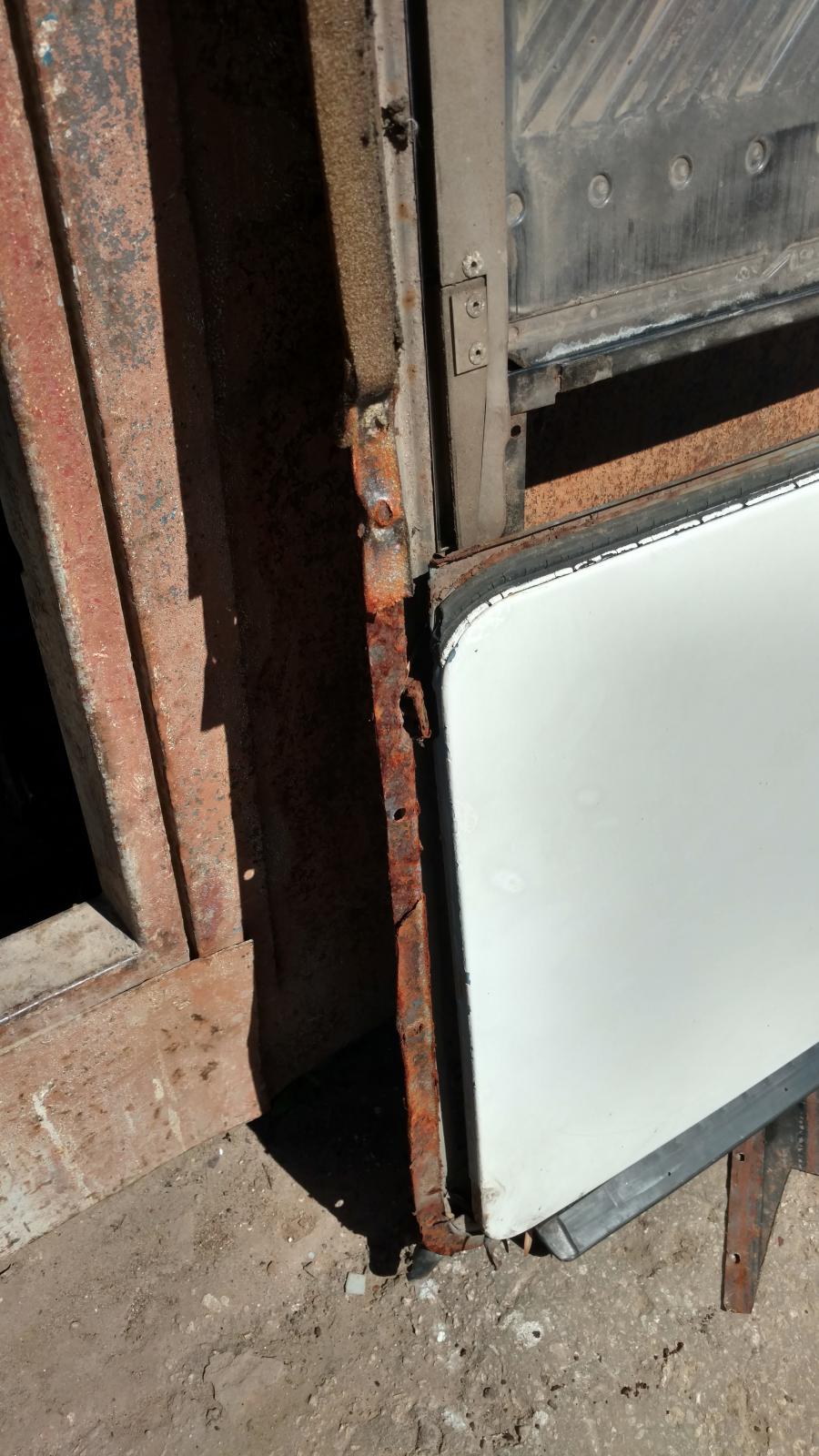

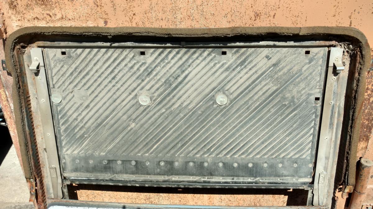

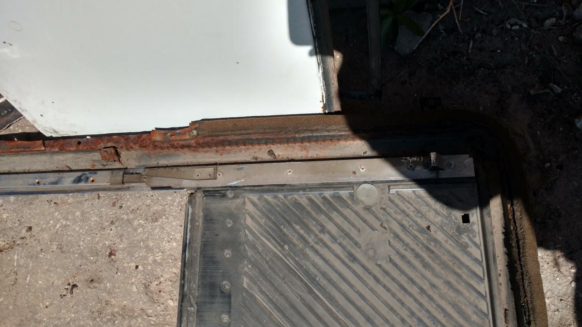

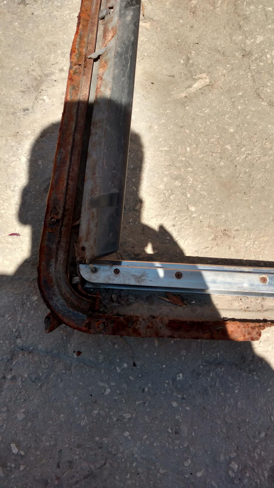

Осматриваемся. С левой стороны планкам "каюк".

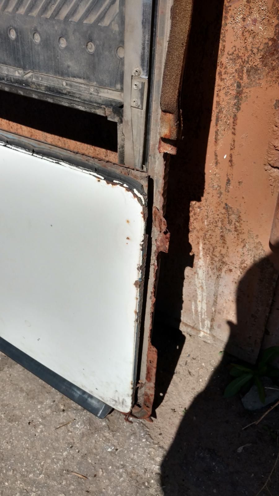

С правой стороны — аналогично.

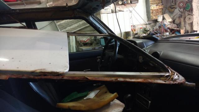

Осматриваем корыто и сам люк, на предмет чего либо оставить про запас.)

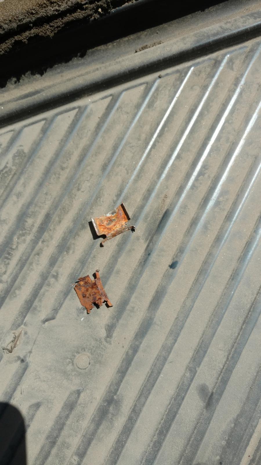

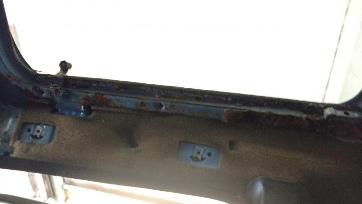

В районе всех сливных отверстий образовались дыры.

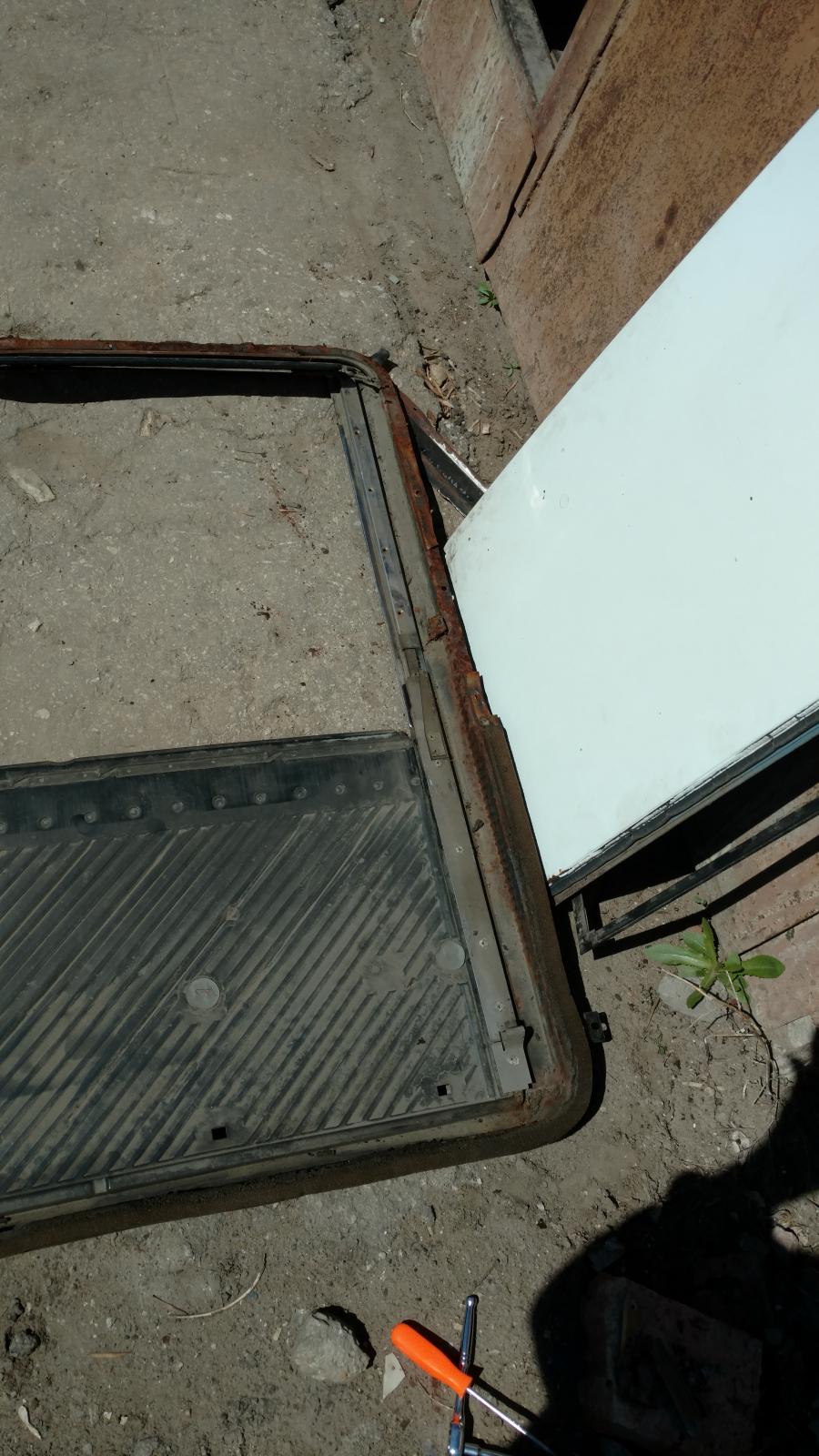

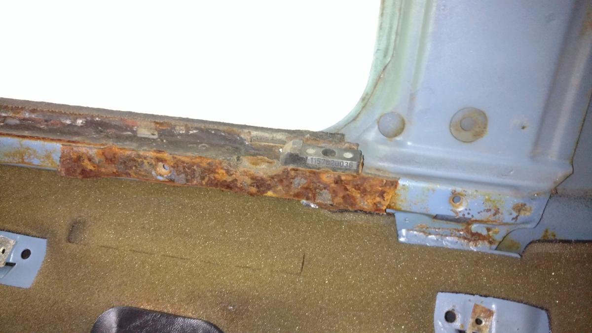

Периметр корыта прогнил и остатки корыта остались "пришкваренными" к крыше.
Разбираем все и вся. Смотрим крышку люка и т.д
Крышке люка тоже К…еЦ.
В итоге живого осталось очень мало. Часть крепежей, планки и собственно все. Все, что осталось живым, будет восстановлено на днях и убрано в дальний угол. Вдруг еще какой "псих" надумает сее чудо-девайс отремонтировать/восстановить? Будем помогать.)

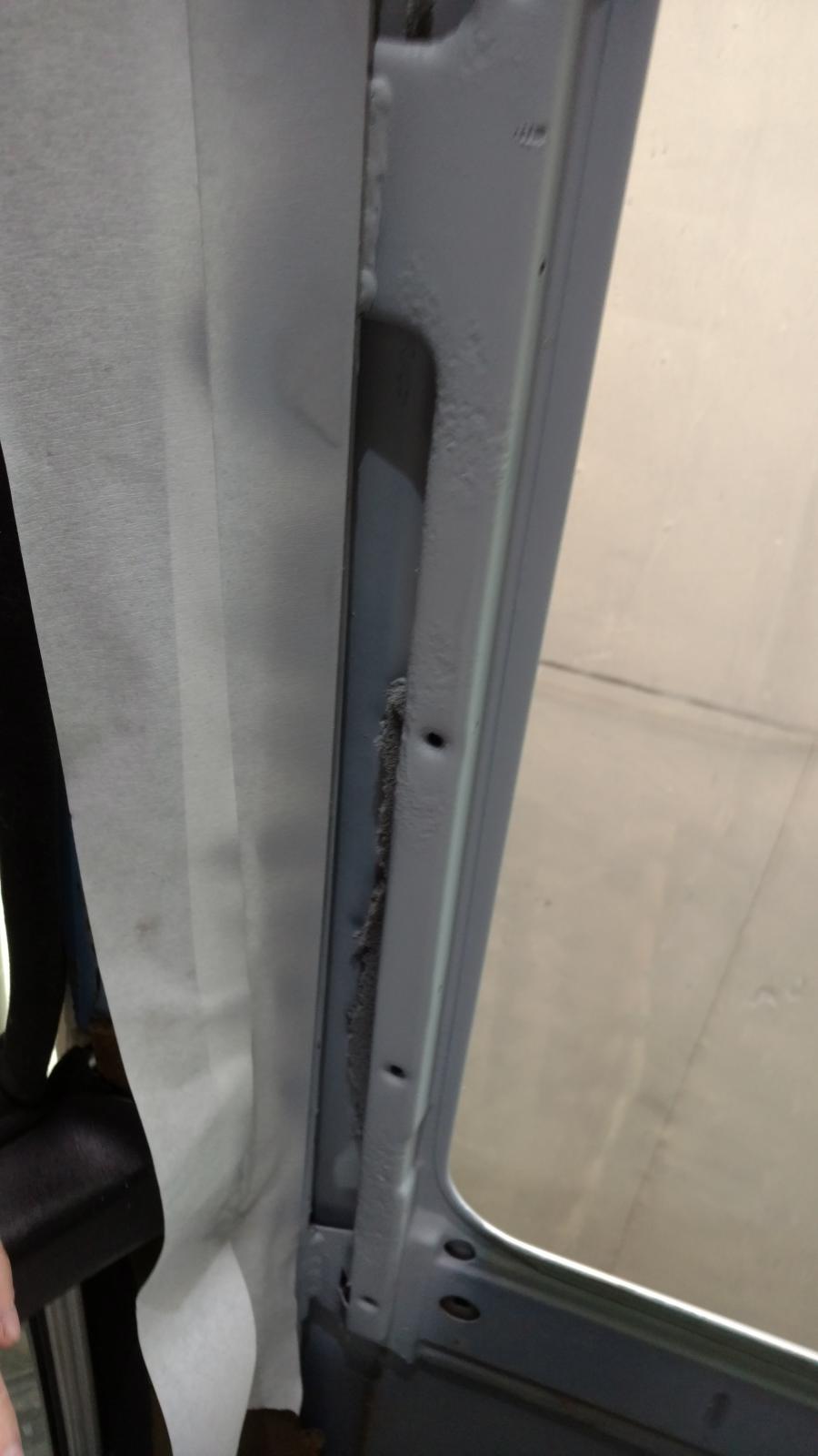

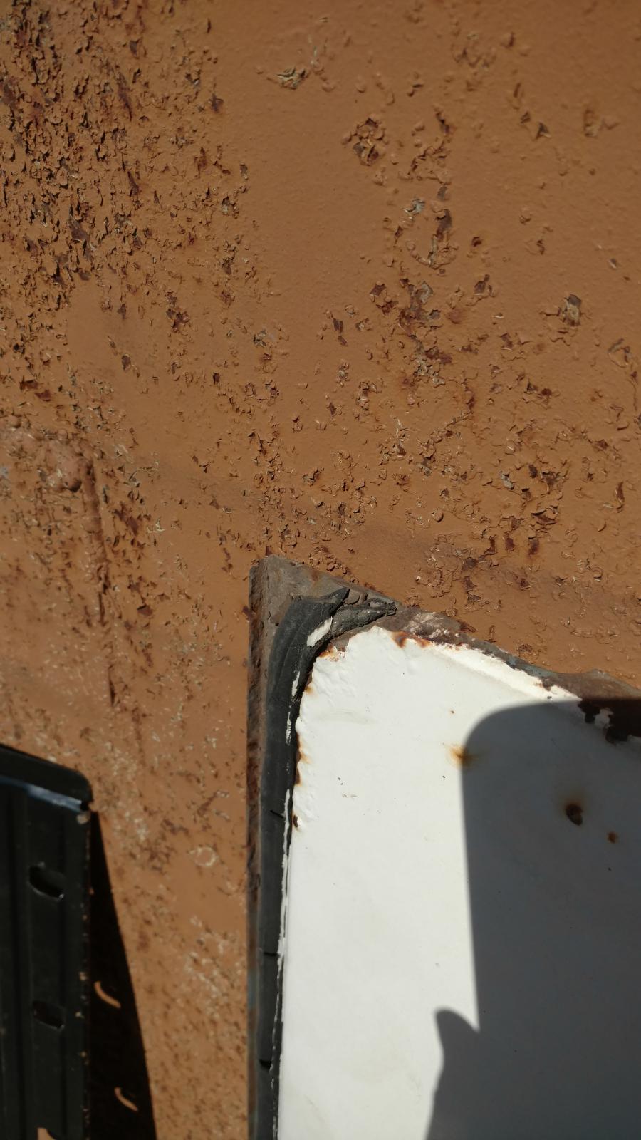

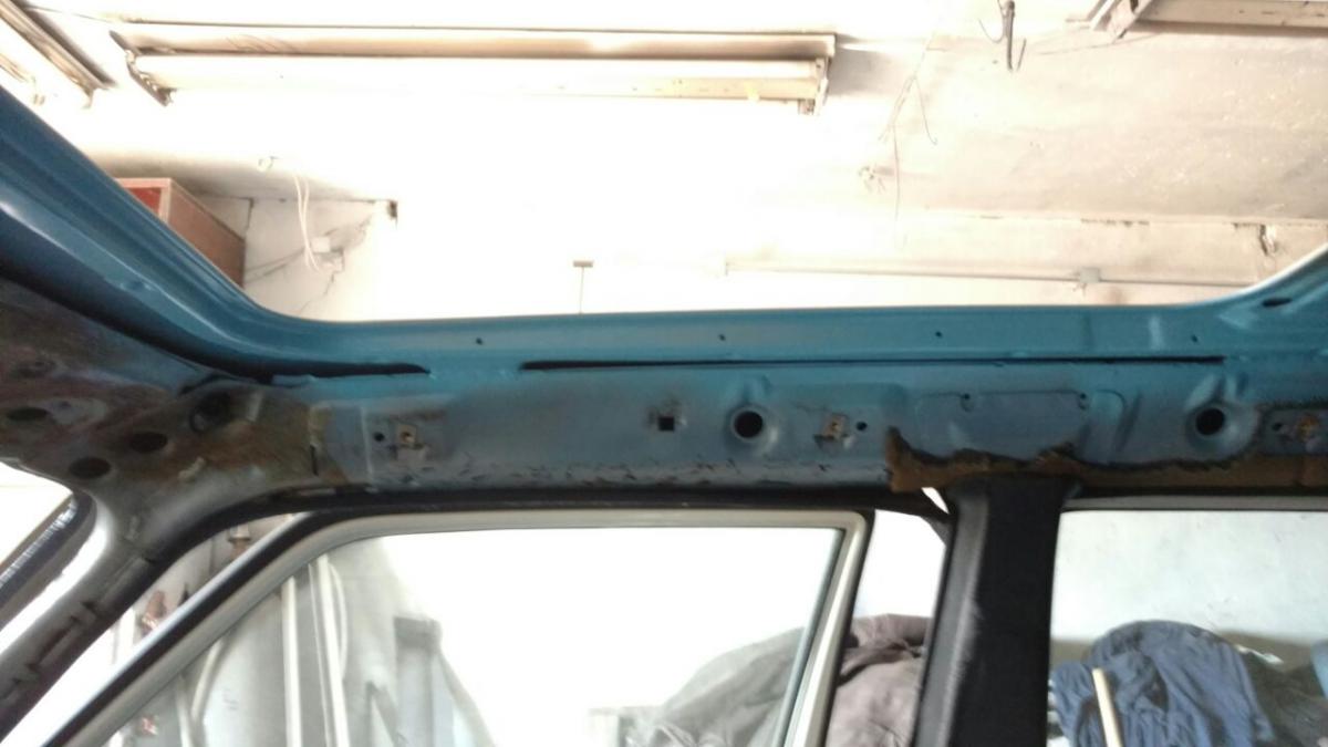

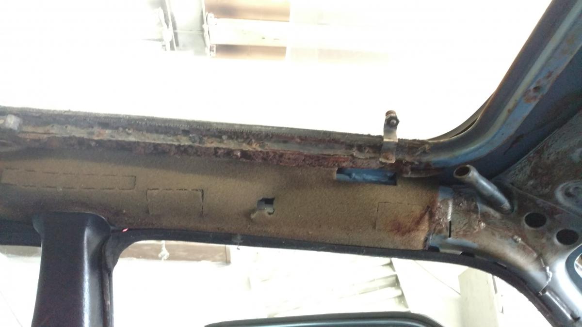

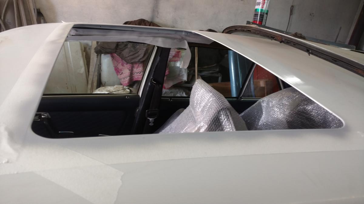

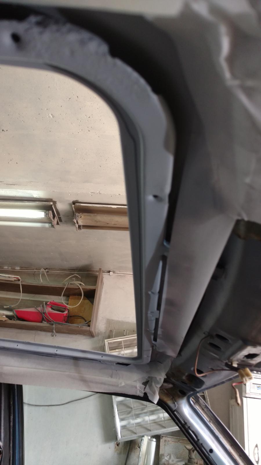

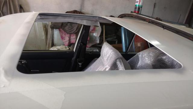

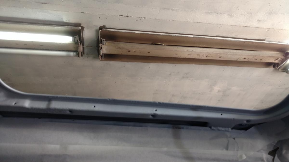

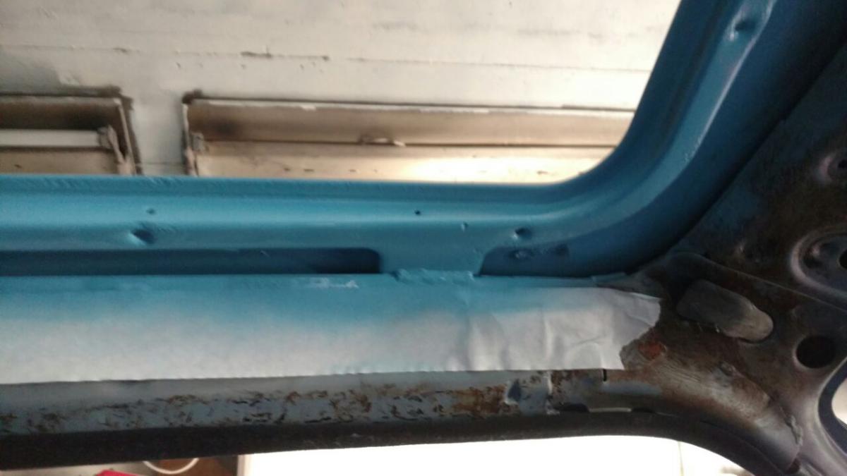

Поскольку май у нас оставляет желать лучшего, то пользуясь относительно хорошим и теплым деньком, решил все подготовить к установке восстановленного люка.

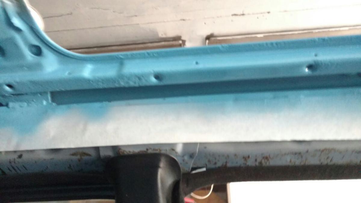

Вся ржавчина и гниль на крыше была зачищена железными щетками/насадками на дрель. К сожалению пришлось удалить шумку, но установлю что то новое и современное. Надо почитать, но пока не к спеху. Если кто поделится информацией, буду очень рад.)

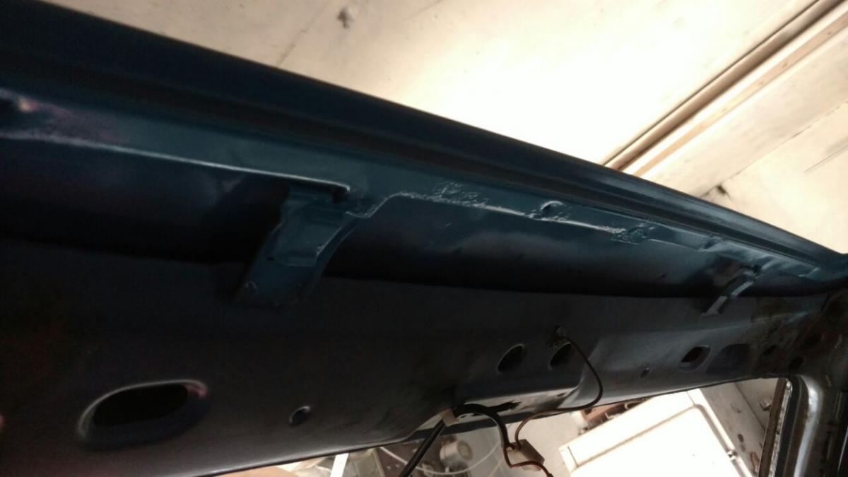

Далее несколько раз я прошелся цинкарем и грунтанул в несколько слоев.
Потом покрасил в несколько слоев краской. Цвет, кажется "Адриатика".))))) Там один фиг, чем красить. Ничего видно не будет, но хотелось хотя бы приблизительно чем то похожим)))(Я планирую вернуть родной цвет автомобилю, под названием "голубой сапфир")
Получилось вполне сносно).
Вот собственно и все. Такая вот веселенькая, утренняя запись. Все готово к установке и надеюсь, что сегодня/завтра, люк будет установлен.

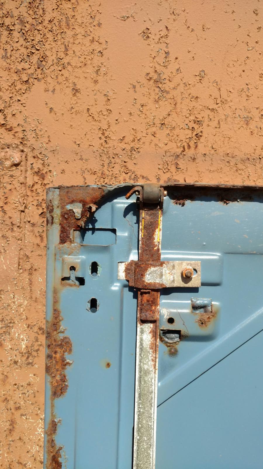

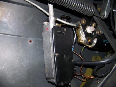

Всем привет. Может кто просветить по кронштейну для моторчика люка? Который в багажнике. Я думал, что они одинаковые, а ни фига. На всякий случай отрезал кронштейн от донора их сравнивал. На машине с мехлюком, моторчик становится впритык к пружине и даже несколько задевает. На авто с электролюком он несколько иной и дырка для привода.  Подскажите плиз, что да как. Завтра планирую все поставить на места.
Не дырка, а отверстие )))

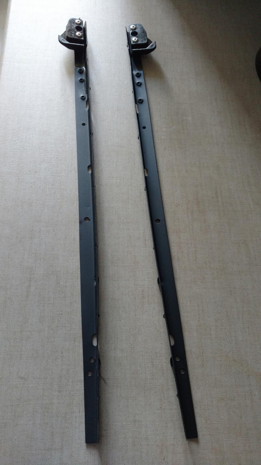

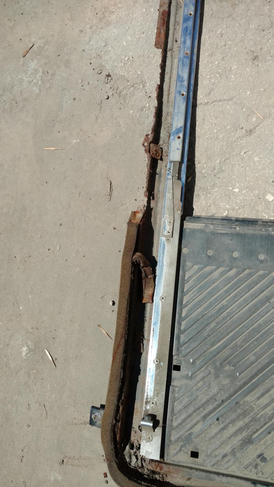

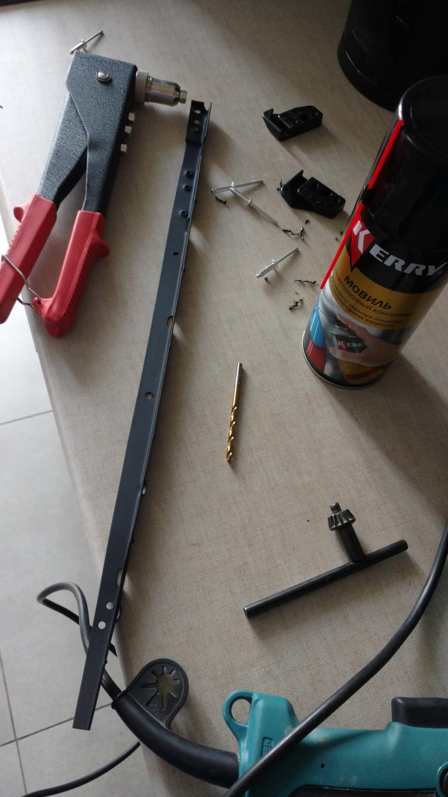

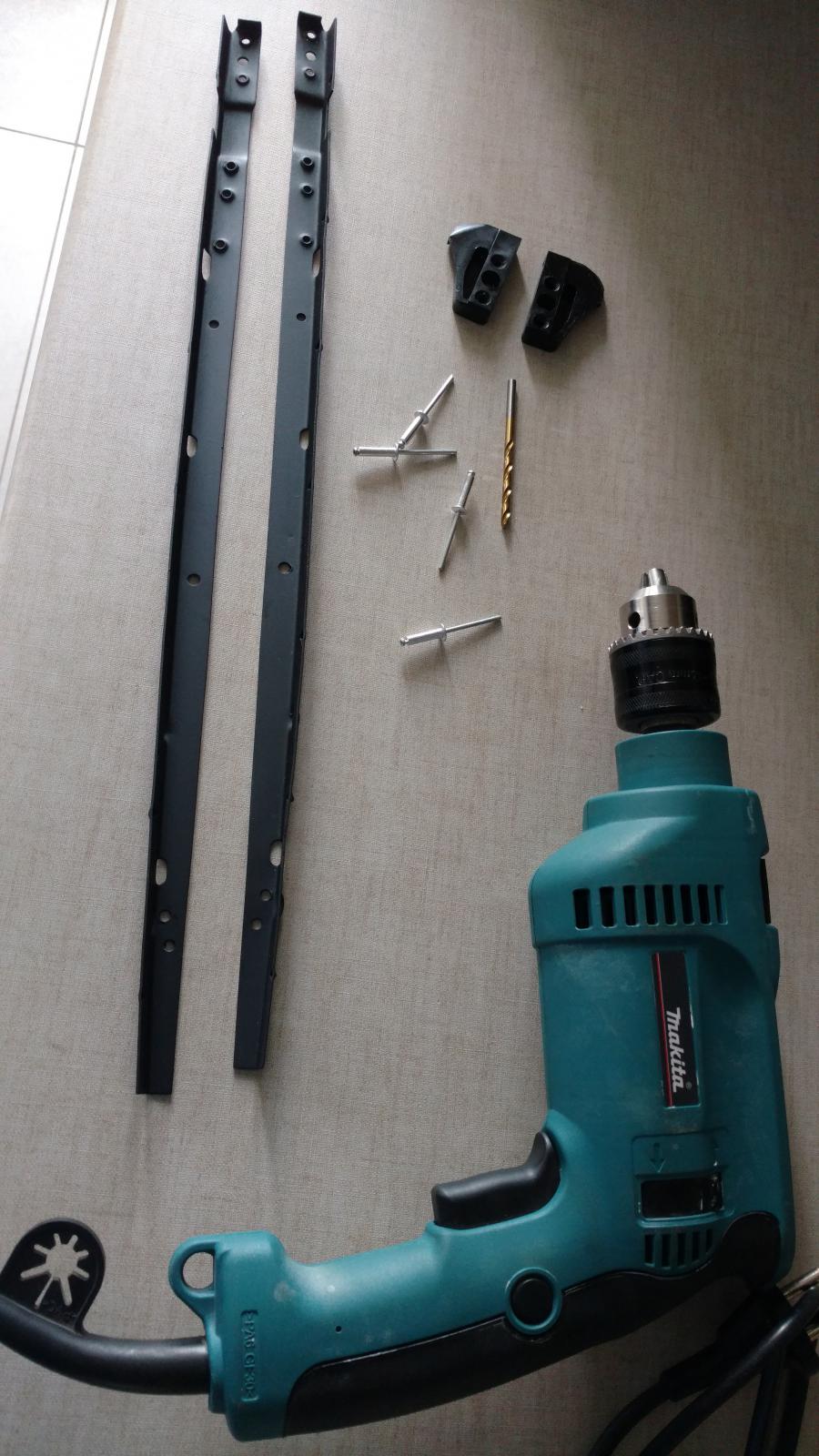

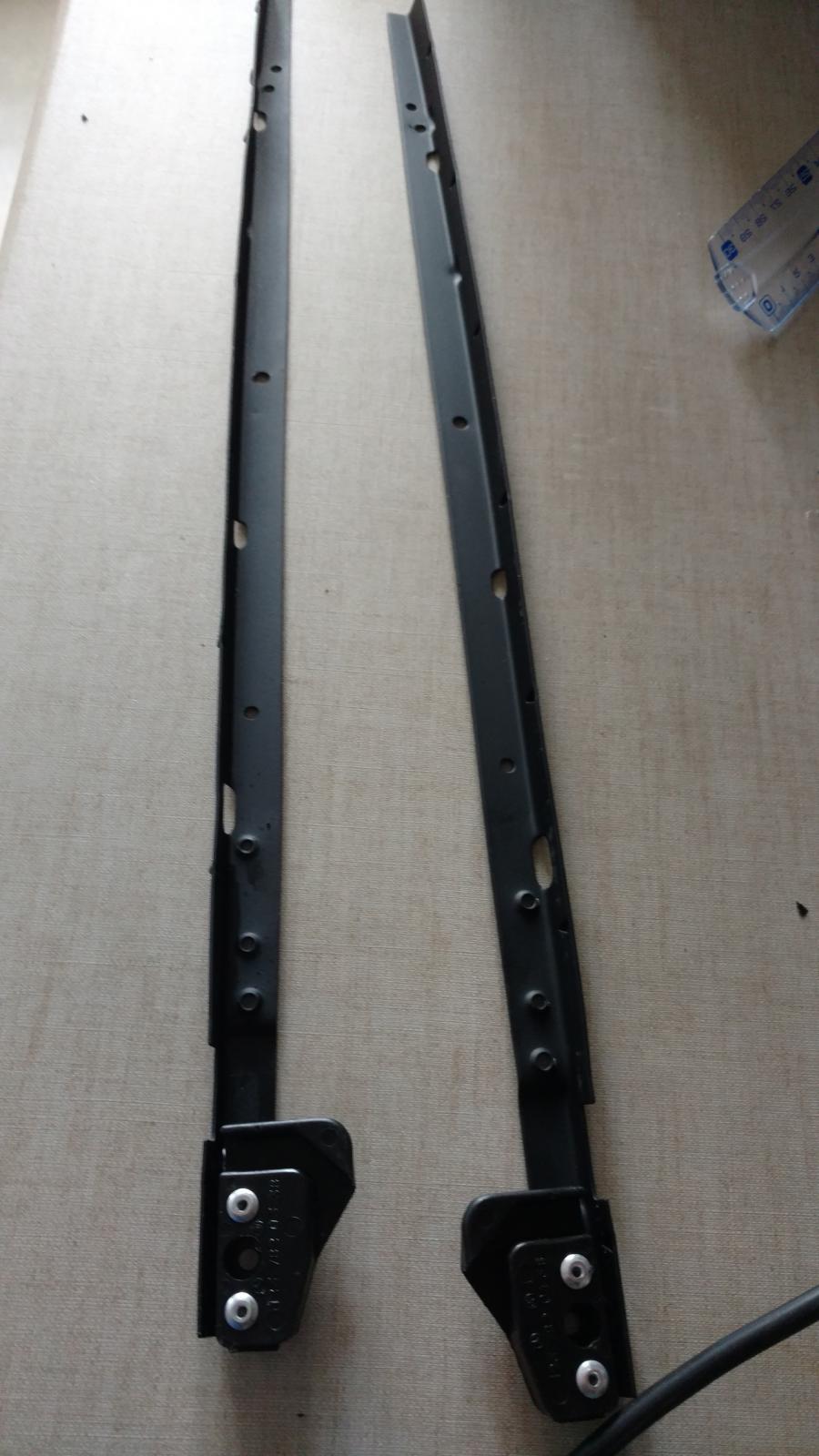

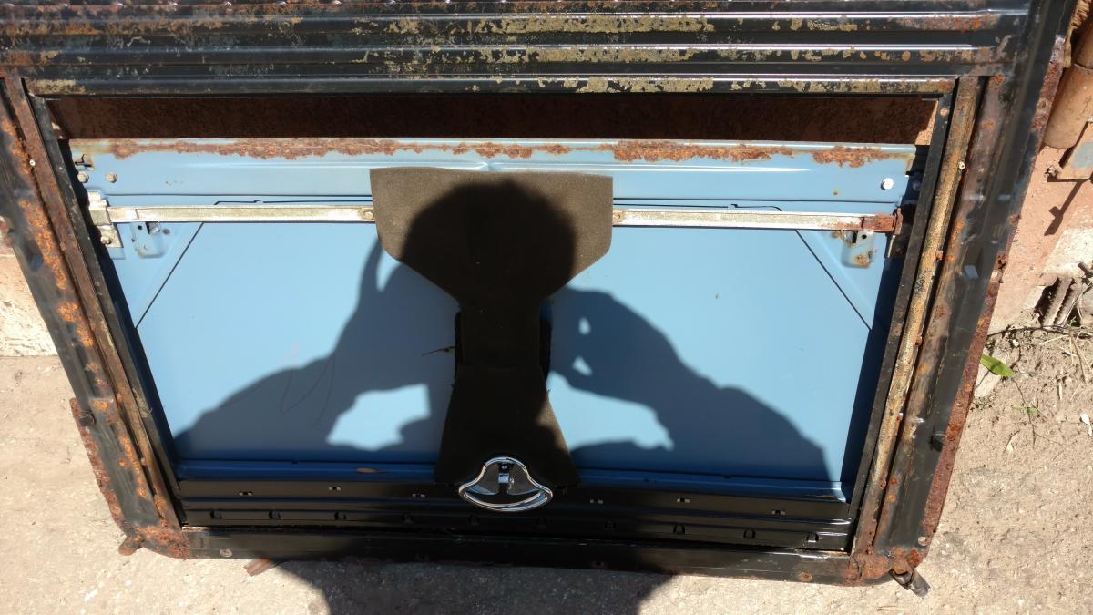

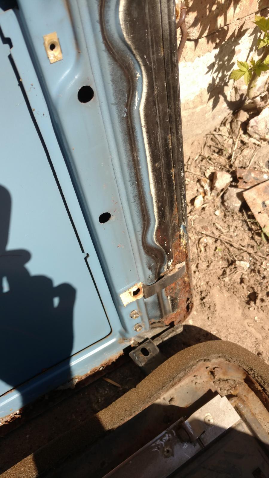

Совсем забыл рассказать про планки с опорами, которые крепятся по бокам отверстия люка.
Напомню, что они были полностью разобраны,зачищены и покрашены. Упоры крепились на заклепках. Я их высверлил и заказал новые. Стоят они 3 копейки, но потом посмотрел на них и оказалось не все так просто. Для них нужна оснастка и т.д. Короче заклепки поставил самые обыкновенные.
Немного фото процесса)))
В месте прилегания упоров и заклепок, обработал мовилем. Почему? Когда снял с донора и снял упоры, то под ними была ржа.
Обратите внимание, что упоры у механического люка и электролюка, разные.
Ладно, надо собираться в гараж, для "поковыряться")))
Вообще на 123-м было 2вида мотора для люка: рестрайл и дристайл, которые отличались и по конструкции и по креплению, и тросы были разные. И, странно, почему и зачем у тебя стоит мотор на машине с механич люком??
Рестайл: http://m.ebay.com/it...650e%7Ciid%3A14
Дристайл: http://m.ebay.com/it...e0c57%7Ciid%3A7
http://www.ebay.de/i...J4AAOSwOgdYwS65
Как крепится дристайл - не знаю
Спасибо. Не. В моем мотора конечно же не стоит. Я же электролюк переставляю с донора на свой авто, но на моем авто был механический люк. Я посмотрел в багажник , на предмет того, а одинаковые ли крепления электромотора в доноре и моем авто? Есть ли вообще какое либо крепление в моем авто? Оказалось, что крепления разные, вот и возникли эти вопросы. Моторчик с дристайла вообще удивил. Спасибо за ссылку с фото. Я такой даже в глага не видел(

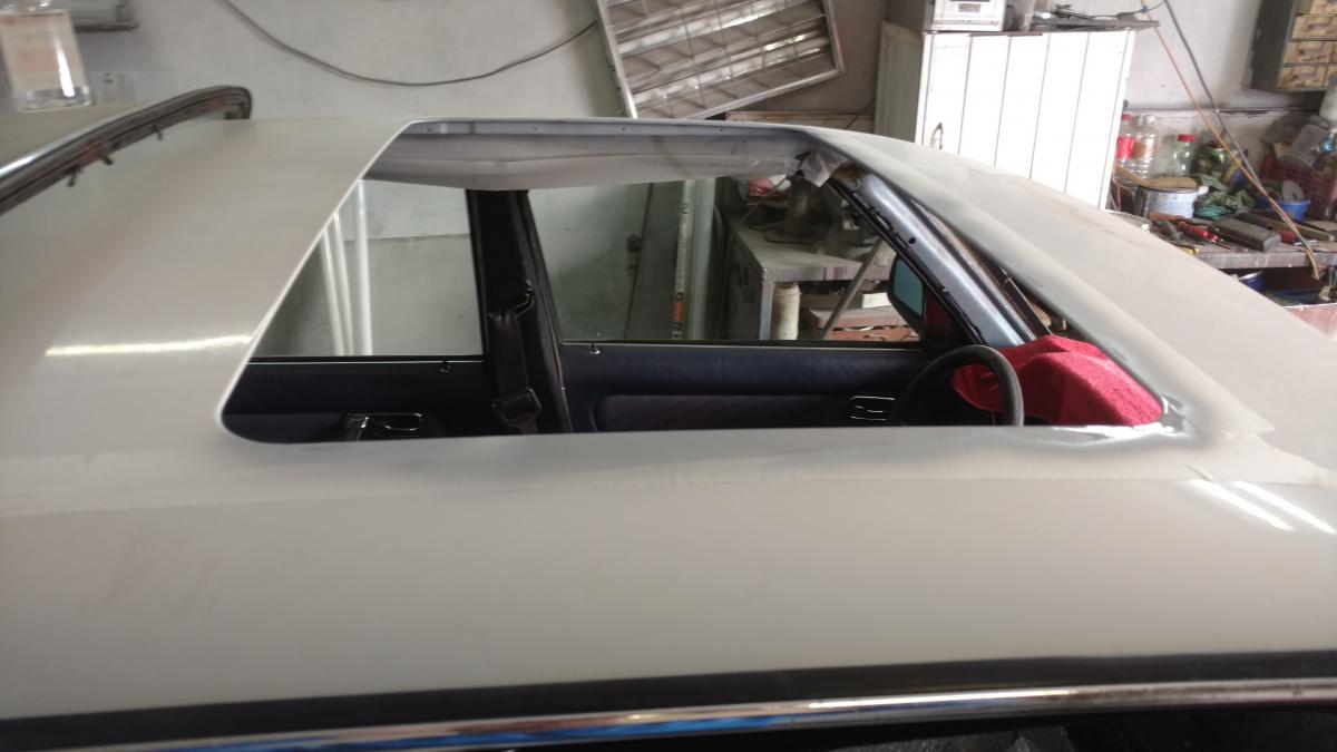

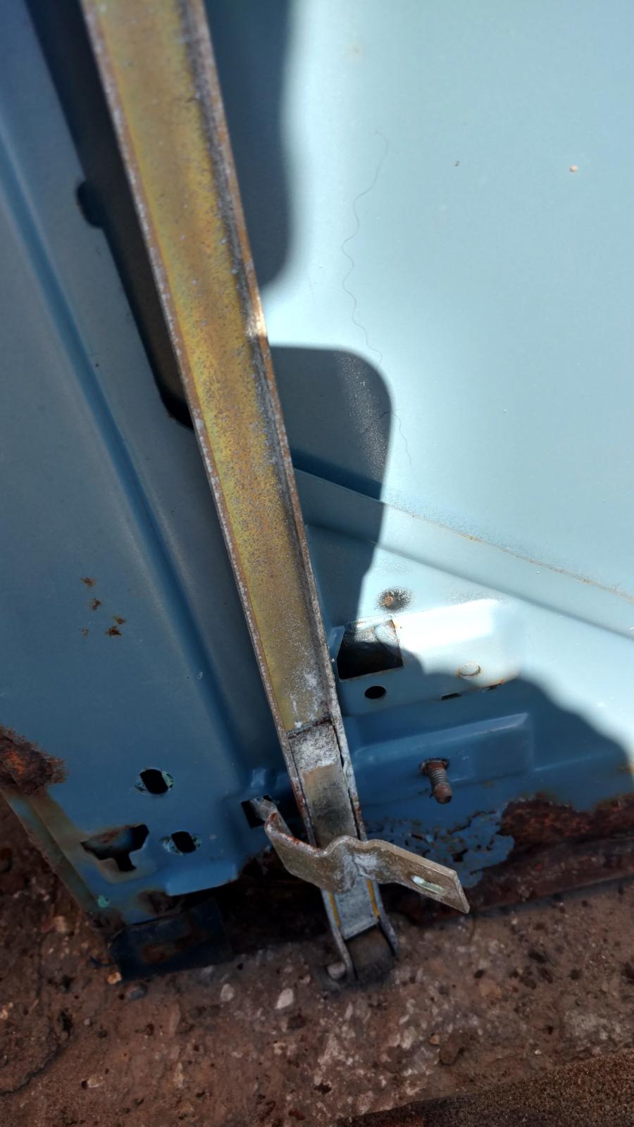

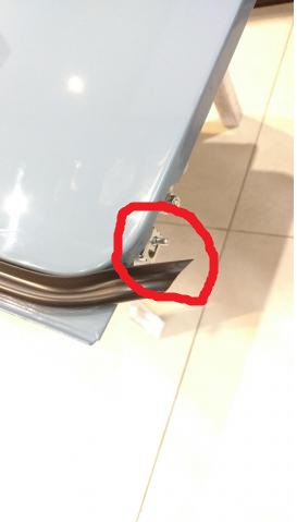

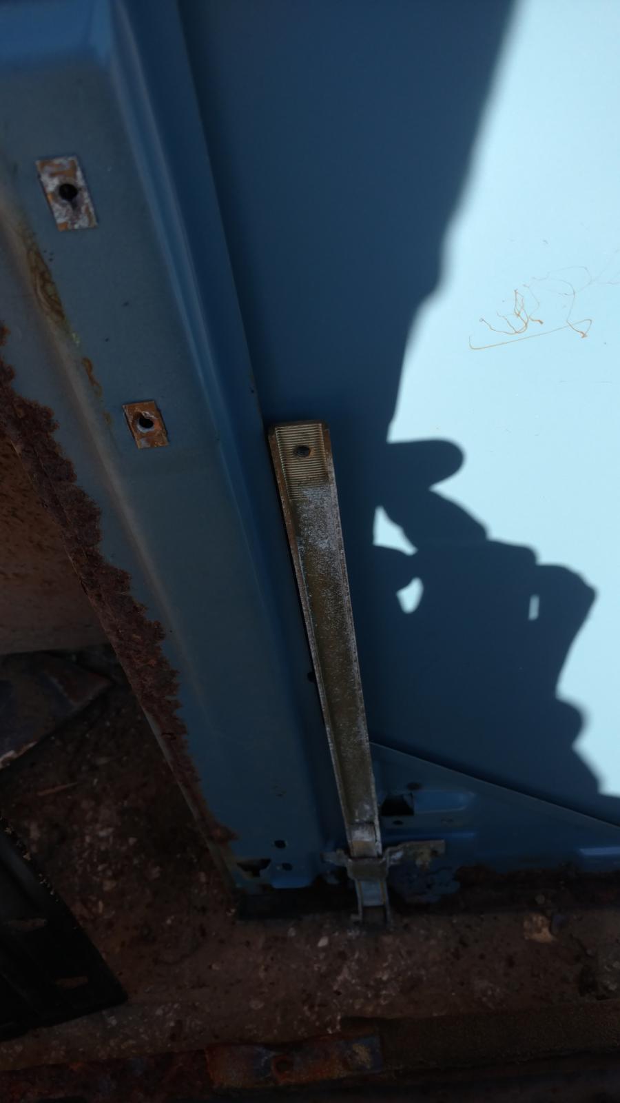

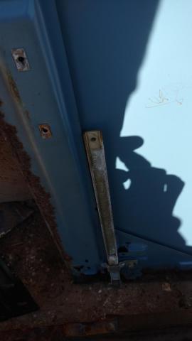

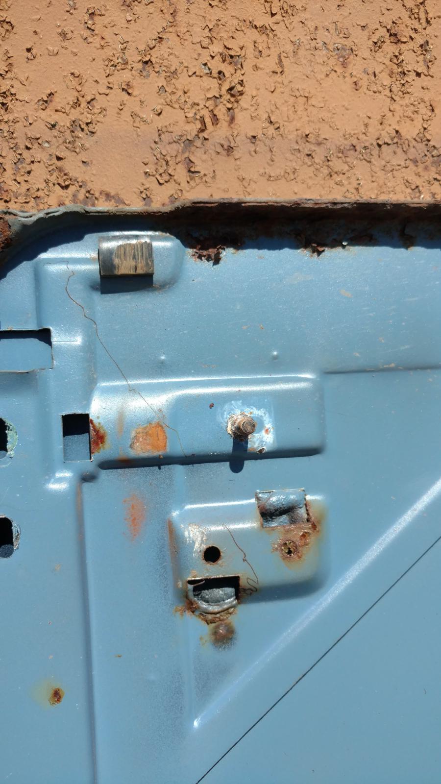

Всем привет. Подскажите плиз по поводу этого регулировочного винта. Что то я не понимаю на фига он нужен и чего он делает.
W123 250 123.921 МКПП/АКПП 1978 г   https://www.drive2.r...rcedes/1692865/
Mazda 3 2015, вся на понтаХ), но все-равно - Г....О.
#413 ОФФЛАЙН   budulay
budulay
  • Cообщений: 265
  • Город:москва, сокол
    W123, 230ce, 1982
Отправлено 28 May 2017 - 18:42
Я так понимаю, он закручивается просто до упора, чтобы нельзя было вытолкнуть люк руками (головой) изнутри, а также фиксируется за счет него в крайнем (закрытом) положении. Только его закручивать, когда люк уже стоит☝️
Она там типа двигается)). Можно в любом положении ее тупо закрутить?
Этот винт работает как ограничитель.Он работает в паре с пластиковыми направляющими,которые ты приклепал вытяжными заклепками.
Эти заклепки я бы поменял на обычные,впотай,как и стояли с завода.
Нашел, кстати, рестайл.
Дристайл можно посмотреть у коллеги Pruban78 в теме в районе 40 страницы
По поводу заклепок уже понял. "В рот им пароход". Лучше бы замутил оснастку и приклепал их, так как не оригинальные пришлось подтачивать. Вот Немцы! Все да мулиметра просчитано.
Про винты ничего не понял(
Задвинешь винты вперед - спереди между крышей и люком зазор будет больше чем сзади.
Задвинешь назад - наоборот.
Нужно выбрать золотую середину.
Как-то так.)
Как-то так.)
О! Спасибо.), но логика Немецких действий непонятна. Буду изучать)))
