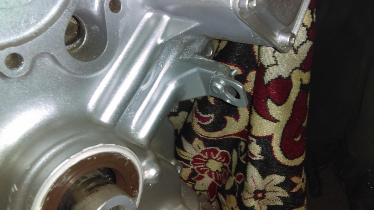

Начал сборку-разборку. контрактника, отдраял, слегка покрасил. Поменял сальники коленвала передний и задний.
Снимаю навеску со своего мотора. После сьема переднего шкива увидел некий датчик IMAG1707.jpg , который стоит на кронштейне блока IMAG1705.jpg IMAG1706.jpg . Он считывает инфу со штифта шкива. Провод от него идет к разьему на левом брызговике IMAG1708.jpg
Что это за датчик, зачем он нужен и какая его работа? Как проверить его работоспособность?

Мерсовское оборудование есть? --полагаю, ччто нет. Вот и забудь про него.  В букваре все описано для чего он используется.

Он вроде для диагностики.

т.е. ето разьем для диагностики. А датчик какую функцию выполняет?
Хорошо, когда букварь есть. А что делать, когда его нет??

Для определения угла зажигания --но тебе его один хрен не получится определить ибо как я понял у тебя нету мерсовского оборудования для диагностики --поэтому забей. А мерить уставший мотор стробоскопом --который априори врет изначально, уж лучше на слух и по работе выставить.
Когда нет, то сходить до книжного магазина и купить там букварь на бумажном носителе в формате А4, если интернетом туго.
