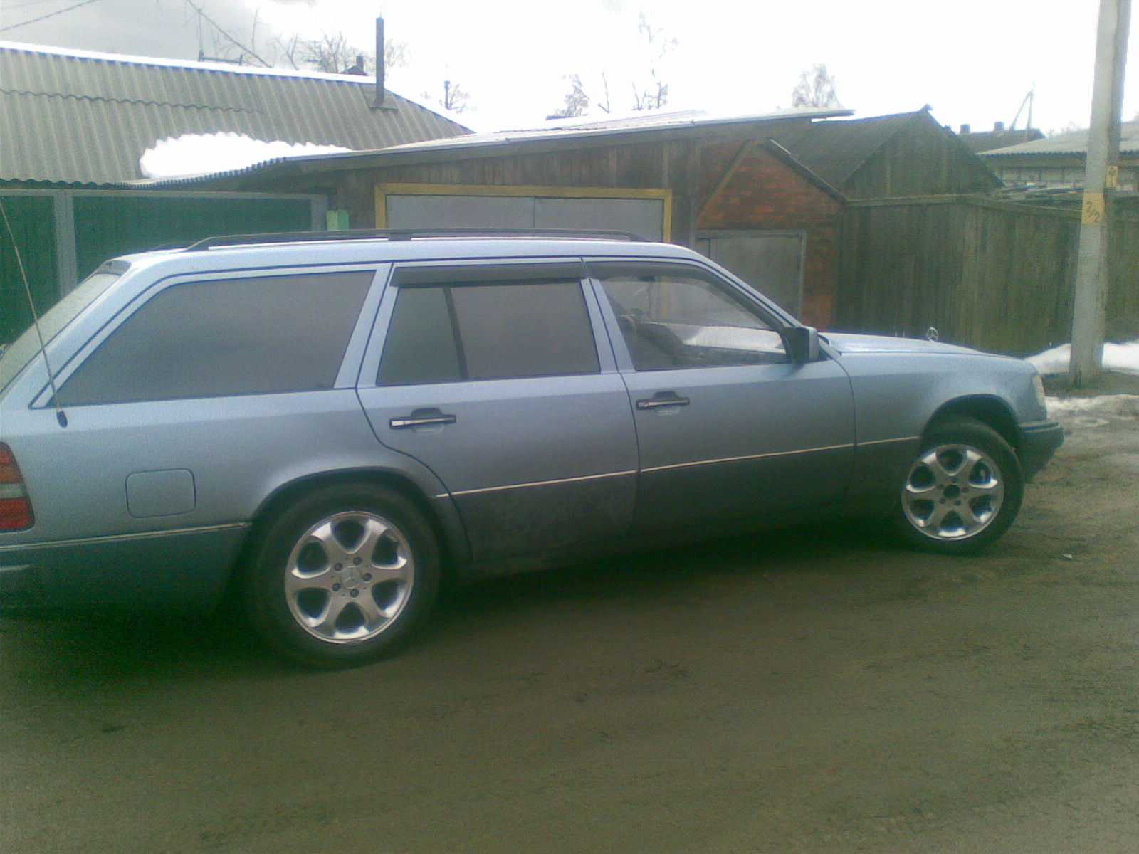

Отправлено 18 March 2012 - 08:42
продают комплект r16 7.5j et41 с резиной 225\55 хочу поставить на 124T подвеска не задратая, но и не убитая. пружины стандартные, но почти новые. на зад думаю встанут без проблем, а на перед может поставить, к примеру 225\50 или 215\55????
Mercedes Benz E220 кузов 124T
Двигатель 111.962
AКПП
1994 год
WDB1241851F189553
#412 ОФФЛАЙН   nova
nova
  • Cообщений: 2820
  • Город:Вильнюс, Литва
Отправлено 18 March 2012 - 09:55
205/55 16 и на перед, и на зад

#418 ОФФЛАЙН   faust_gsm
faust_gsm
  • Cообщений: 121
  • Город:Беларусь, Жлобин
    W124, e220, 1994
Отправлено 21 March 2012 - 20:13
узковато наверное на 7,5j 205 резина. вообщем поставил 225/55 на зад и 225/50 на перед____000.jpg
