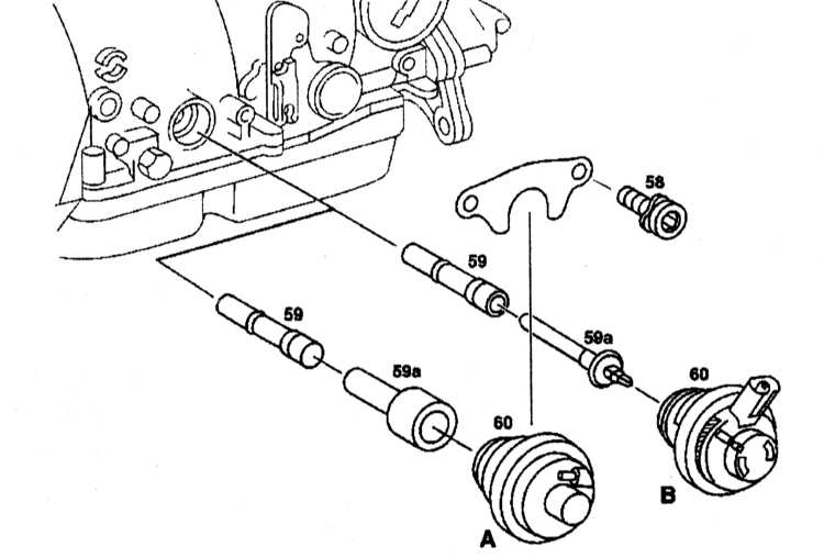

Не получается снять вакуумный регулятор АКПП 722.4, стопорной скобы и болтов нет.
Может есть какая-нибудь особенность снятия (прокрутить, в определенном месте отжать... или специальные приспособления)?
E300TD S124 1994 г.в. Двигатель 603.960. АКПП 722.415.
