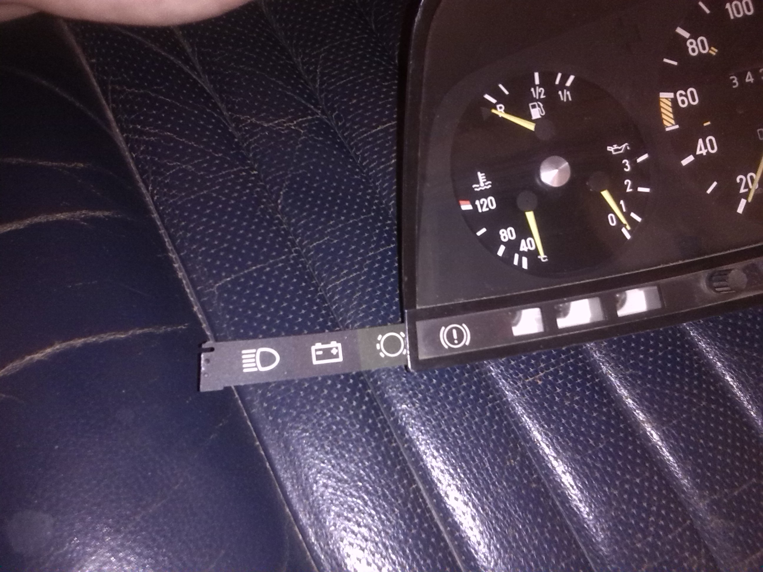

Дань,у тебя дизельная панель приборов,есть фото патрона контрольной лампы накала свечей?(это что у тебя под часами должно размещаться,насколько помню)
как там провода к патрону подходят и как сам патрон устроен?
Дядь Леш,коварный вопрос, на приборке 123х голограммы для контрольных лампочек вытаскиваются вбок!,а на 126х такая же система?
да, на всех классических Мерседесах так.
Обычный маленький патрончик пластиковый, в него лампочка воткнута, патрон втыкается в дырку приборки. Провод насколько я помню идет не из приборки, обычный двухконтактный.

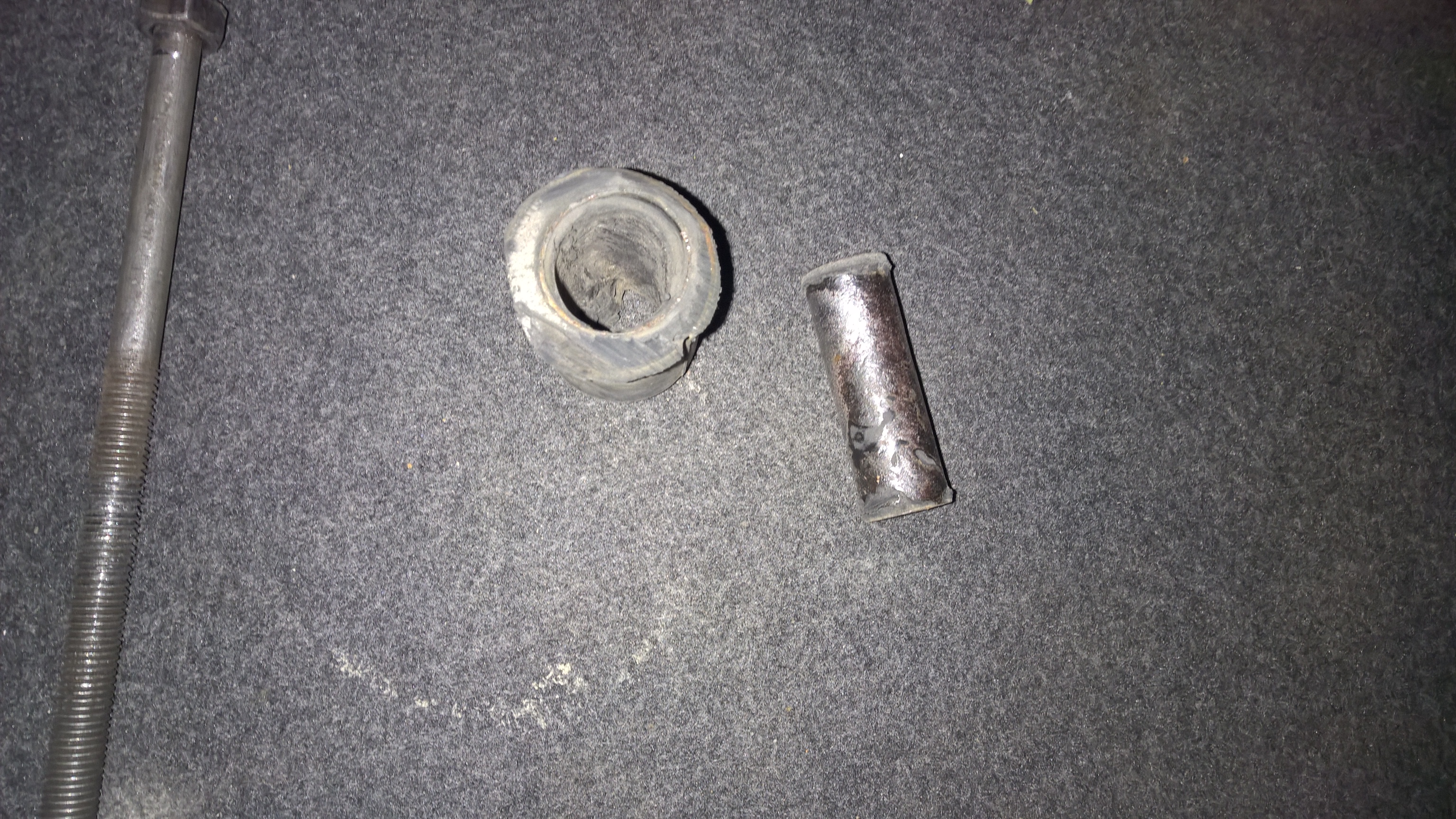

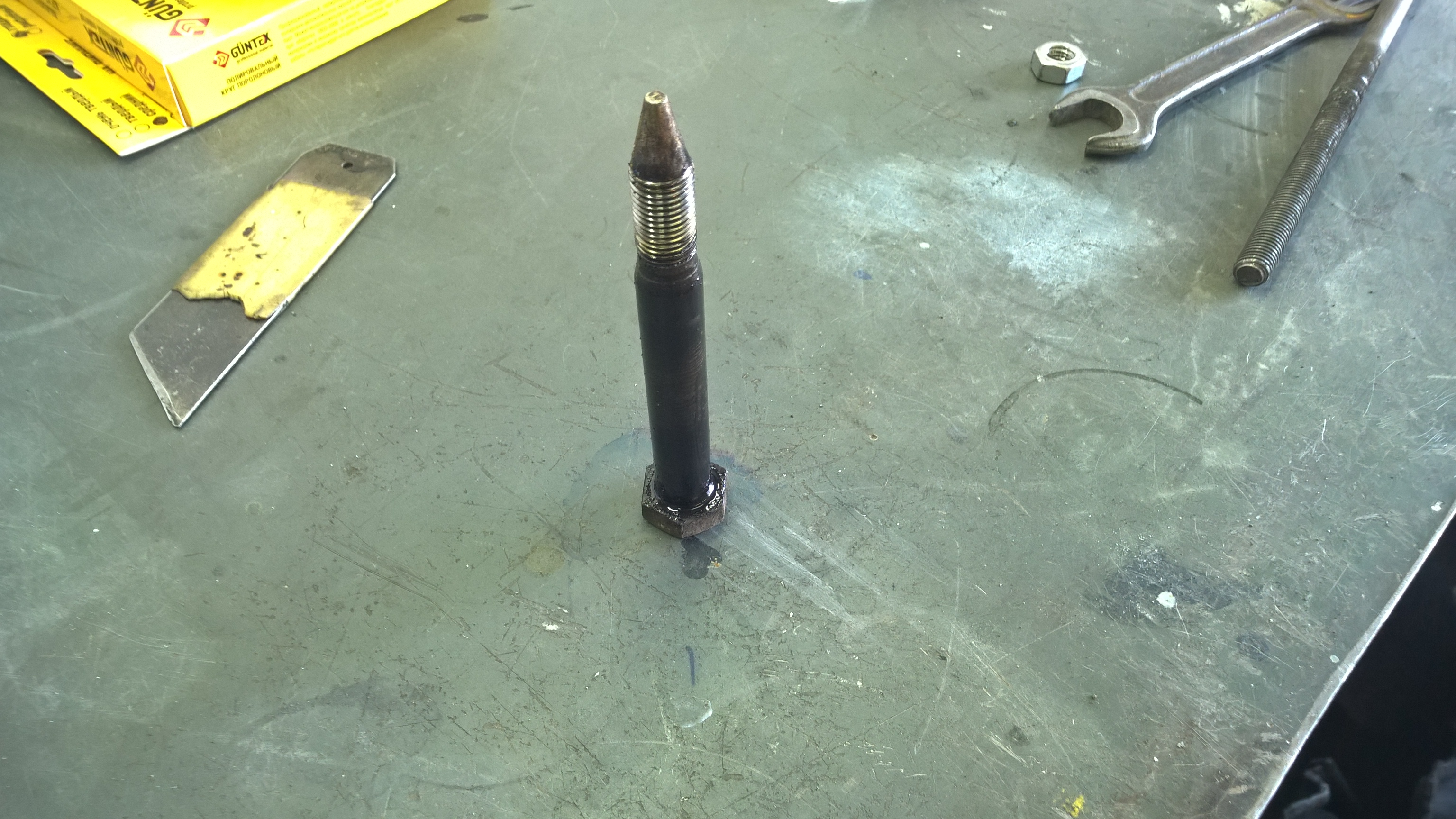

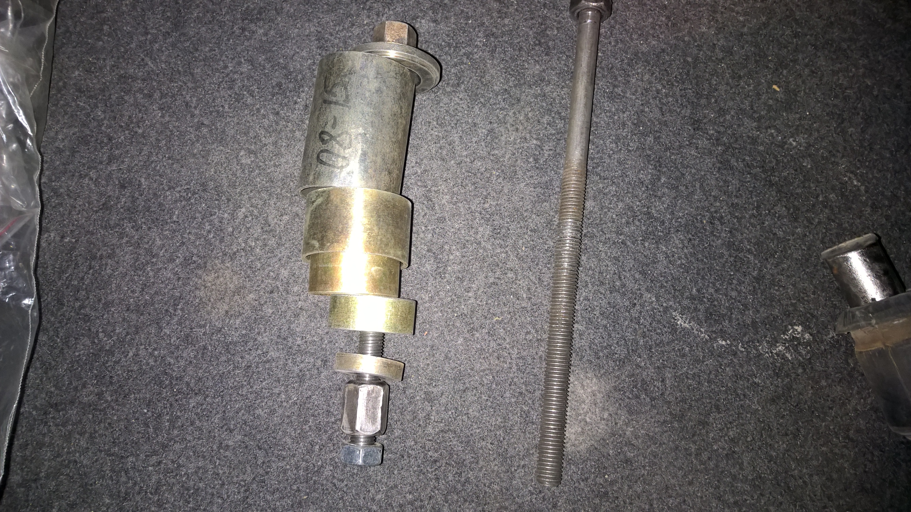

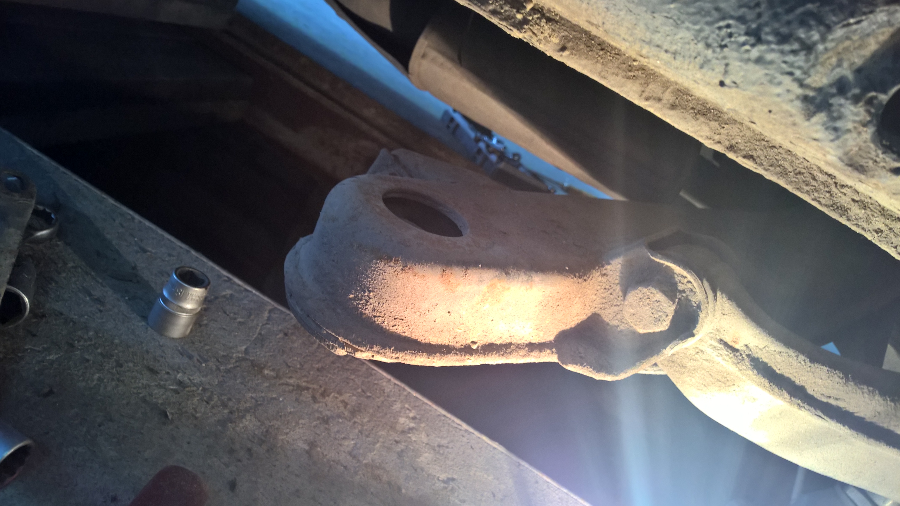

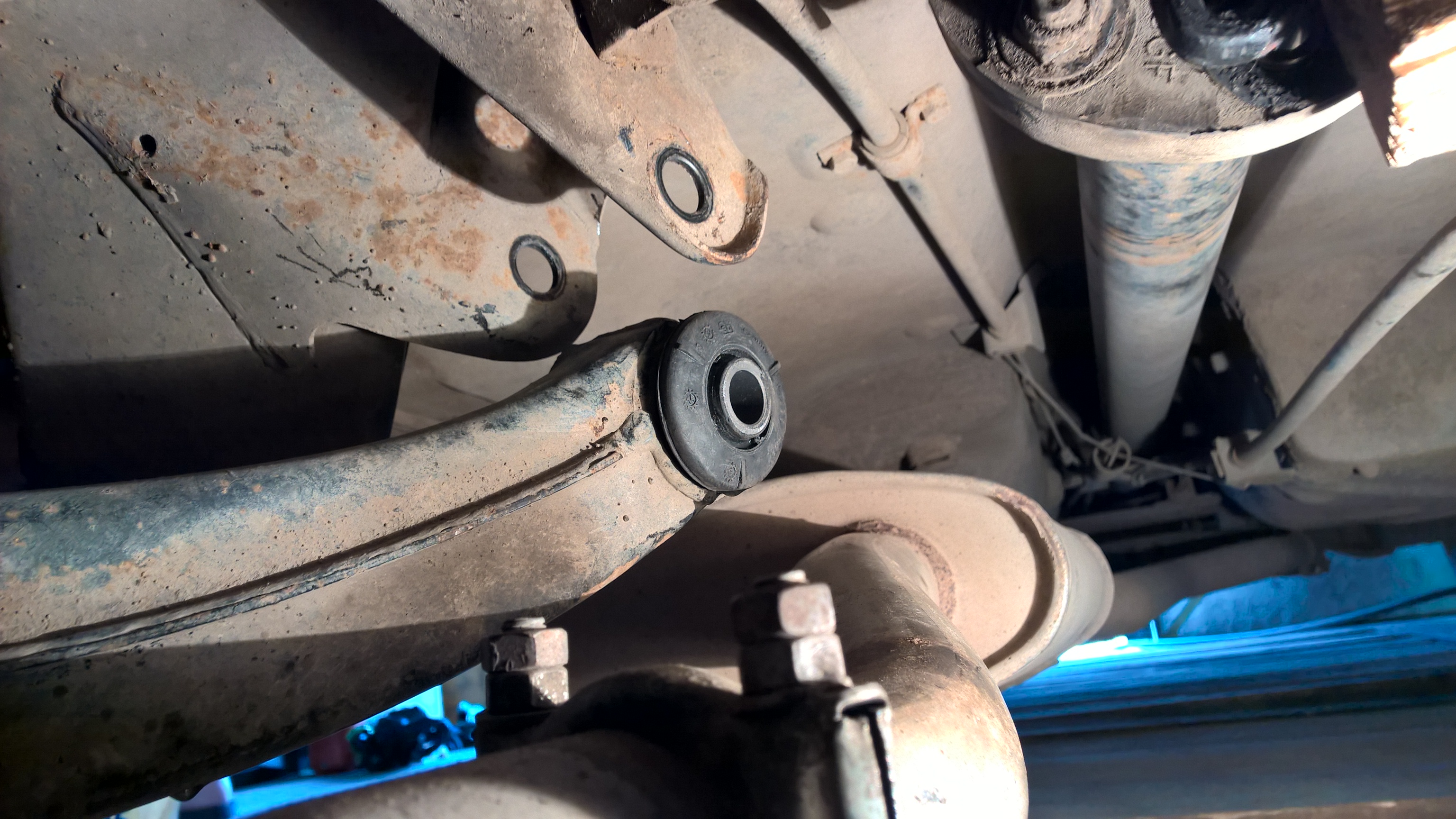

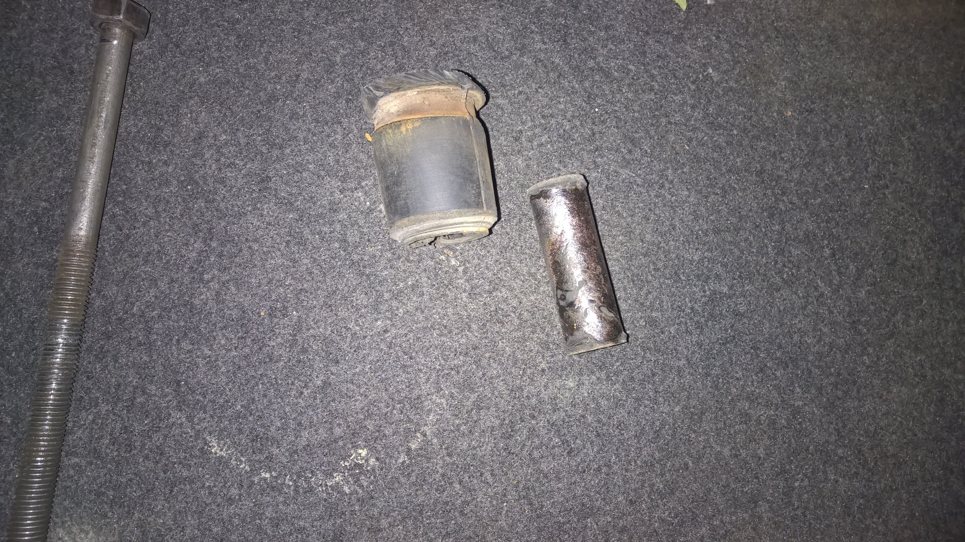

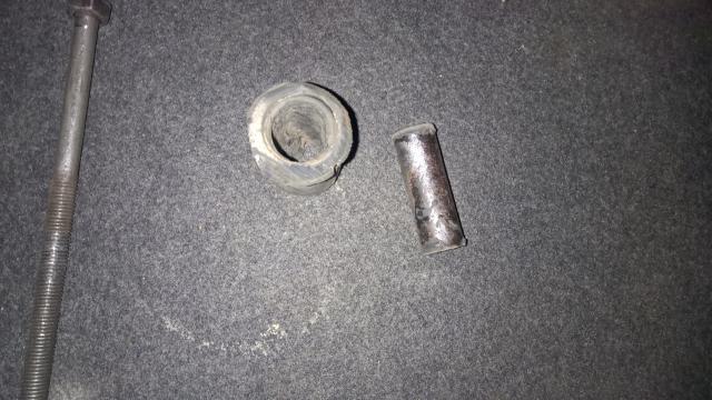

Был в области. Заехал на обратном пути к Демьяну. Давно хотел делать, да все некогда и негде...Заменили саленблоки в заднем левом рычаге, короче где стучало на кочках. Заранее был куплен съемник саленблоков (специально брал у знакомого кусок рычага, новый саленблок). Болт оказался сырой совсем, не осилил даже пол саленблока, резьба капут! Демьян подарил нормальный болт! Спасибо Дима! :applause:
Саленблок наружний, под косынкой который, оказался убитый, как и ожидалось, гуляло будь здоров! Внутреннюю втулку саленблока вынул пальцами, просто болталась внутри! И болт подрамника, который часто у многих прикипает и рвет подушку. У меня все открутилось шикарно и закрутилось так же сказочно. Болты оказались в масле, за машиной правильно ухаживали :rolleyes: Особо некогда было фотографии делать, думаю и так все знают как их менять.

Делал это я сам впервые! До этого лишь видел как знакомый меняет наружний саленблок.

Но вот внутренний для меня был сложнее, ибо много телодвижений с ним: открутить кардан с муфтой и сжать его, опустить выхлопную, ибо все это дело мешает достать болт рычага! Внутренний саленблок оказался еще живой, хотя резина лопнула между внешней и внутренней обоймой, посему решил махнуть сразу. Фотки нет, выкинули без меня его). Зато новый сфотографировал.
Болты рычага протянуты под нагрузкой!
Поставил феби, посмотрим сколько отходят. Порвутся - поставлю оригинал!
А главное, теперь не стучит!)

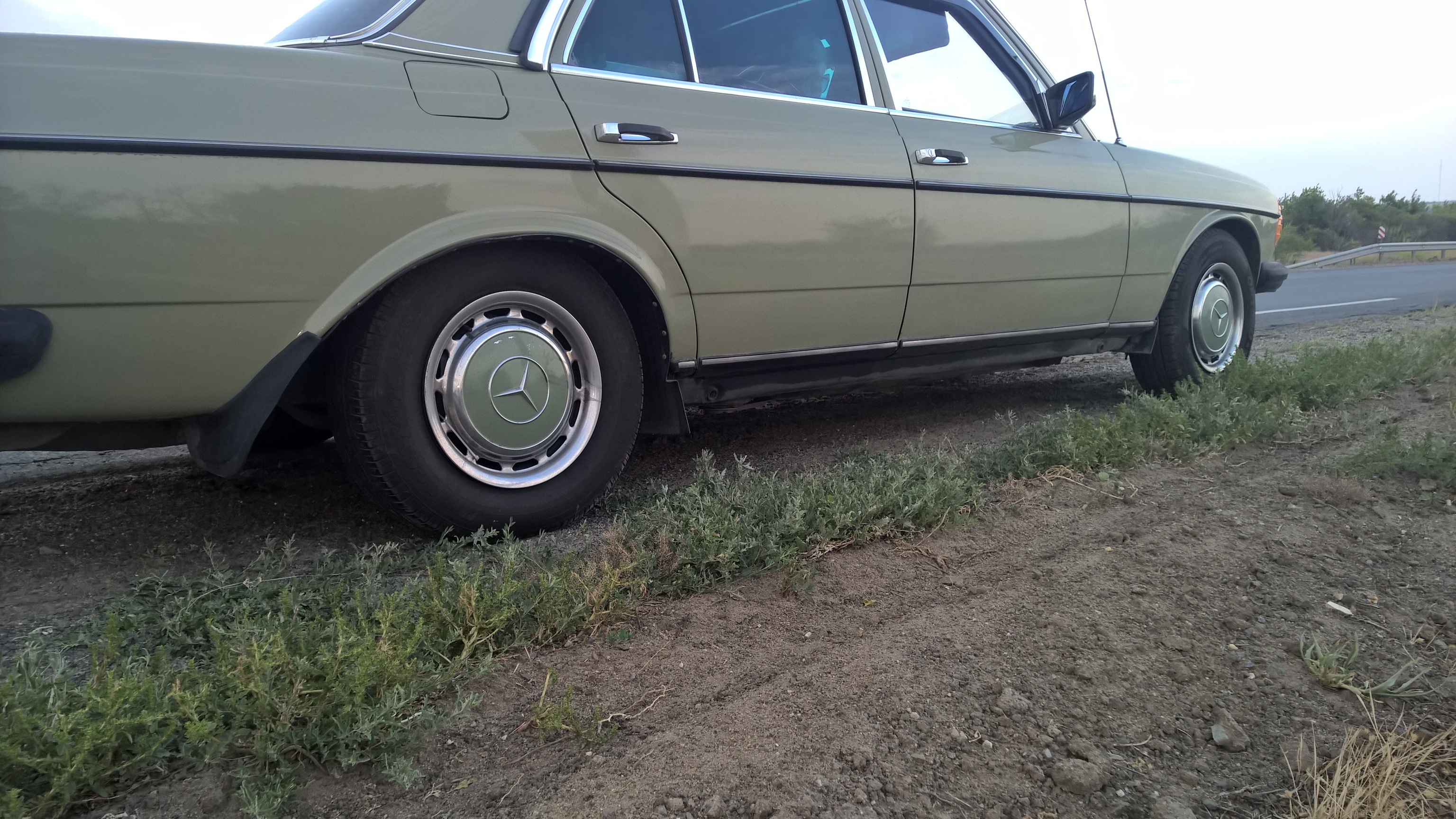

Отправлено 13 July 2015 - 02:24
А вот оригинальные пружины под немалой нагрузкой! Сзади два человека, полный багажник вещей!

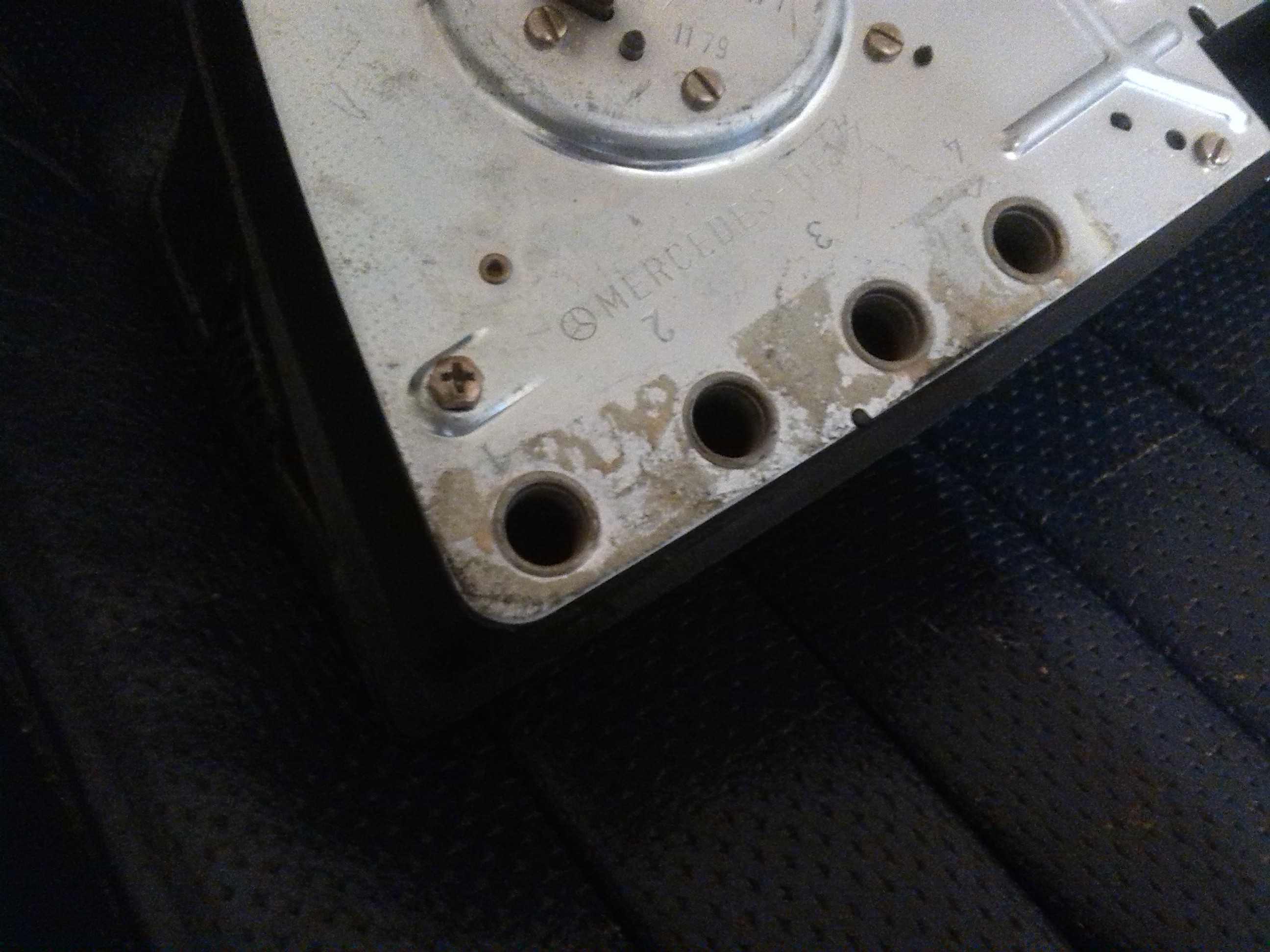

Еще нашел тахометр! Оригинальный для 123го и дизельный! :rolleyes:
