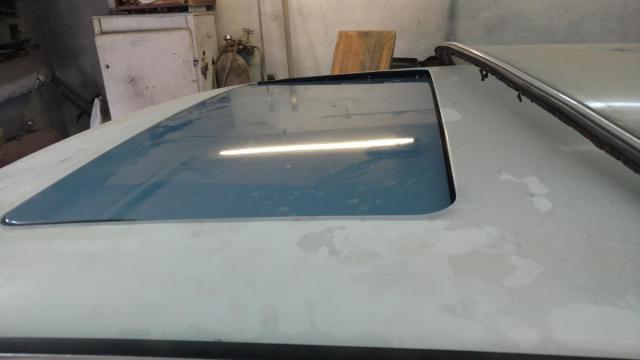

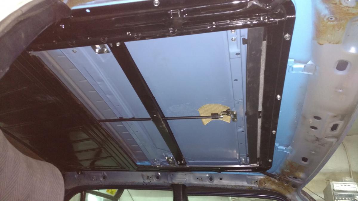

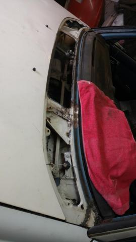

Всем привет. Я все еще жив и даже здоров.))) Все в процессе и практически ничего не останавливалось.
Люк практически собран, остались буквально мелочи: установить моторчик и трубку с приводом.(Она немного мята и нужно аккуратно ее вытянуть.)
По окончании будет последняя запись об этом. Думаю, что там будет о чем всем рассказать. Почему? Потому что мы задолбались его засовывать на место. Возможно мы тупые, а может нам просто не повезло. Для того, что бы больше никто так не мучился, в последней записи про люк все расскажу.
Проблема в том, что во время моей возни с люком, мы продолжили восстанавливать кузов по правой стороне, так как левую сторону победили в прошлом году и конечно же были проблемы с передней частью(.
Итак, продолжу.

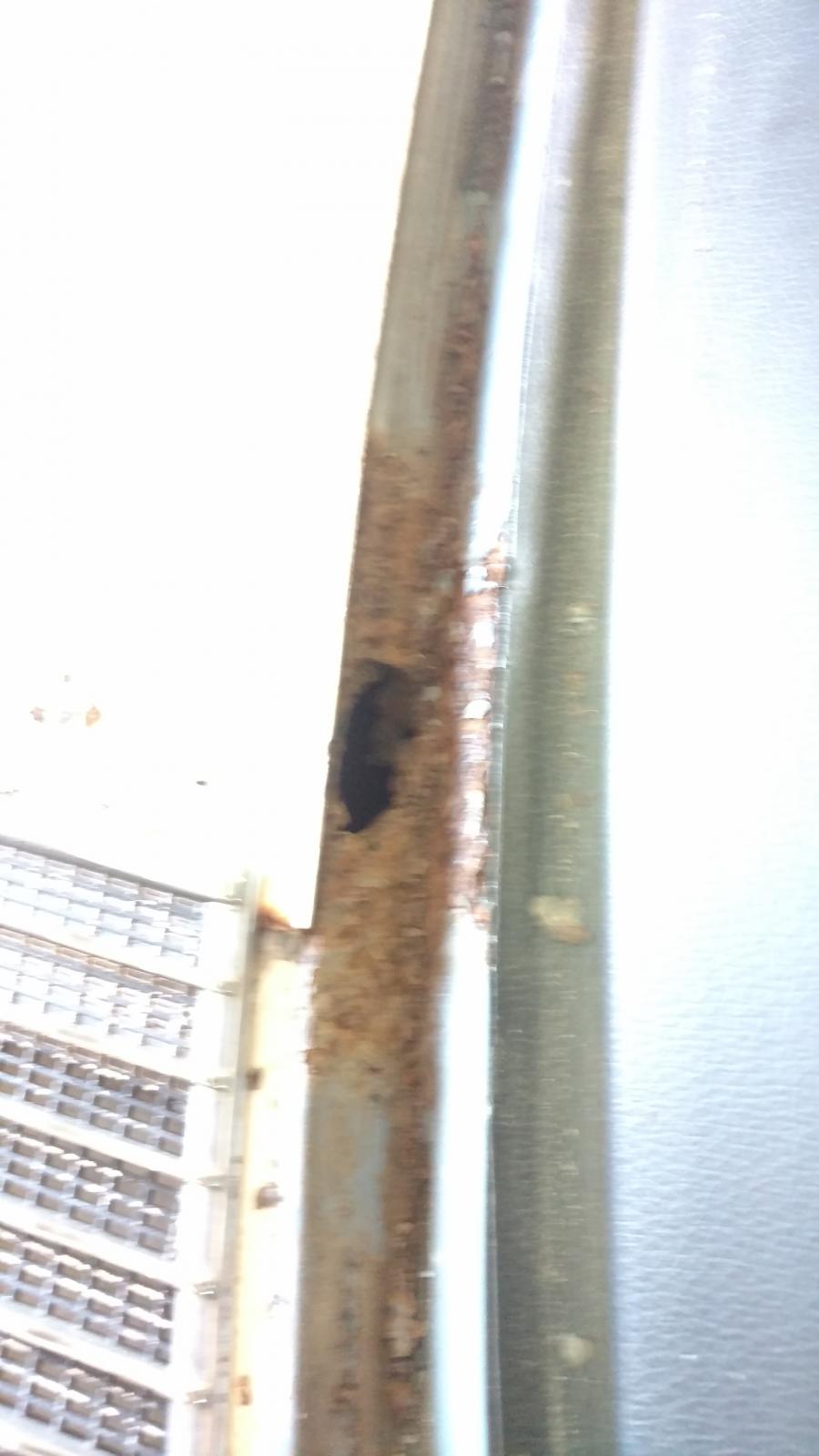

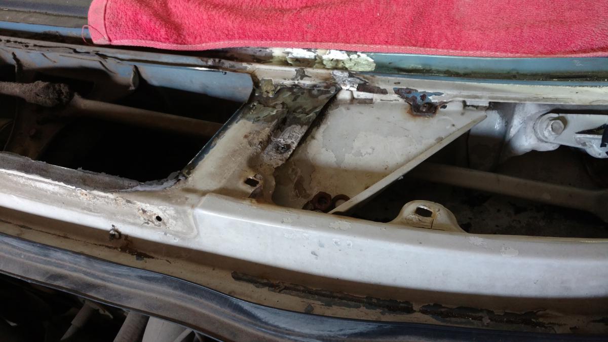

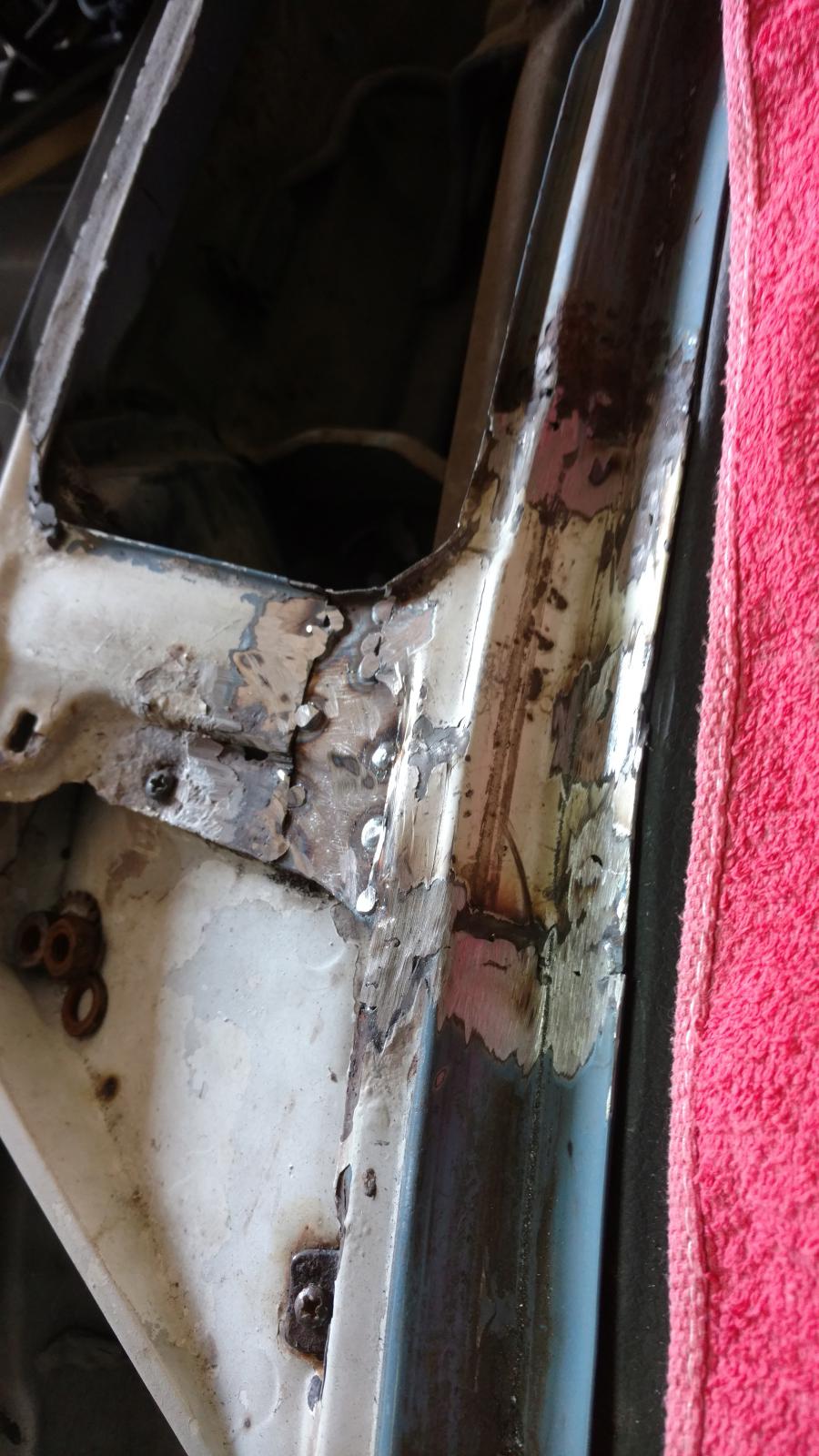

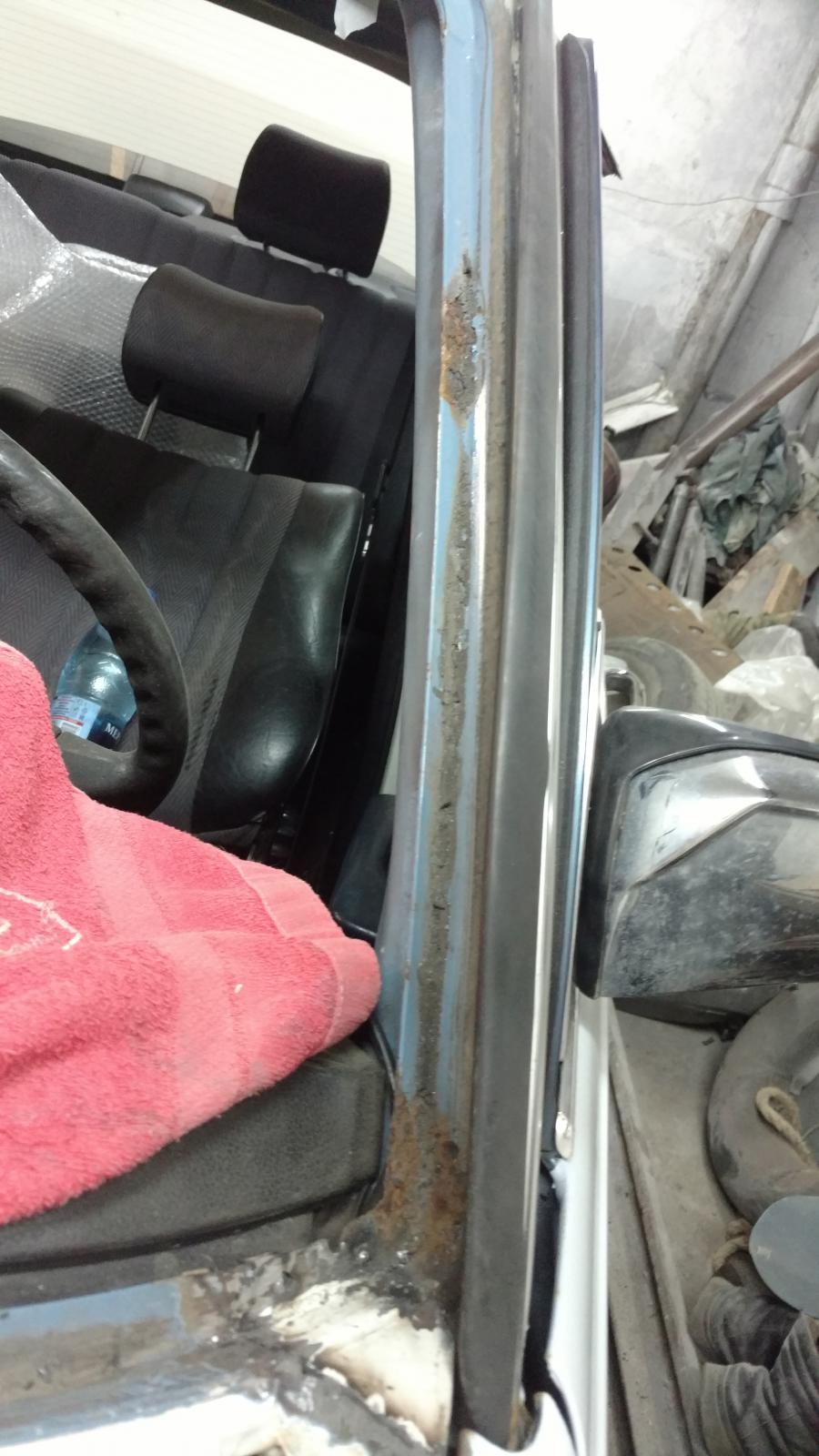

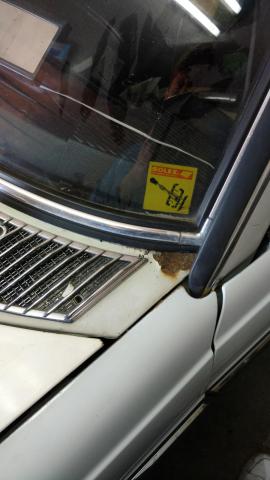

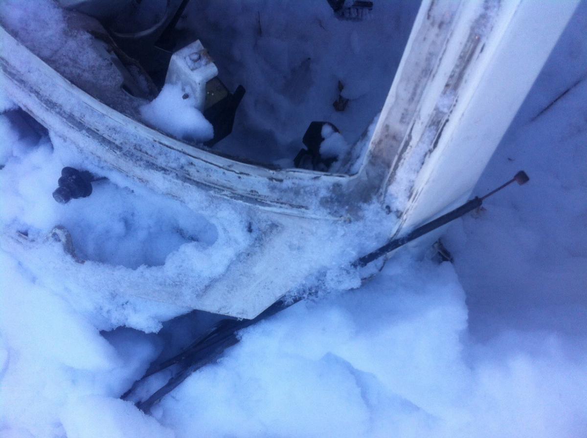

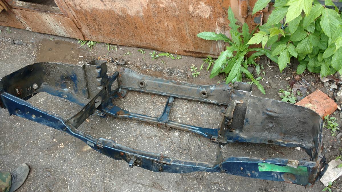

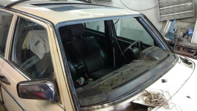

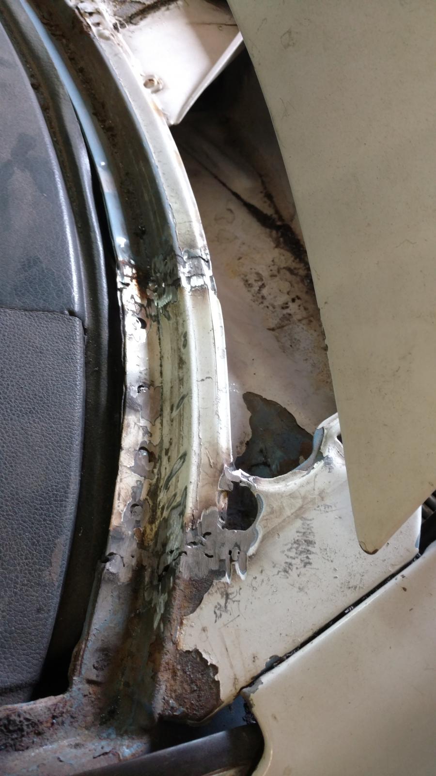

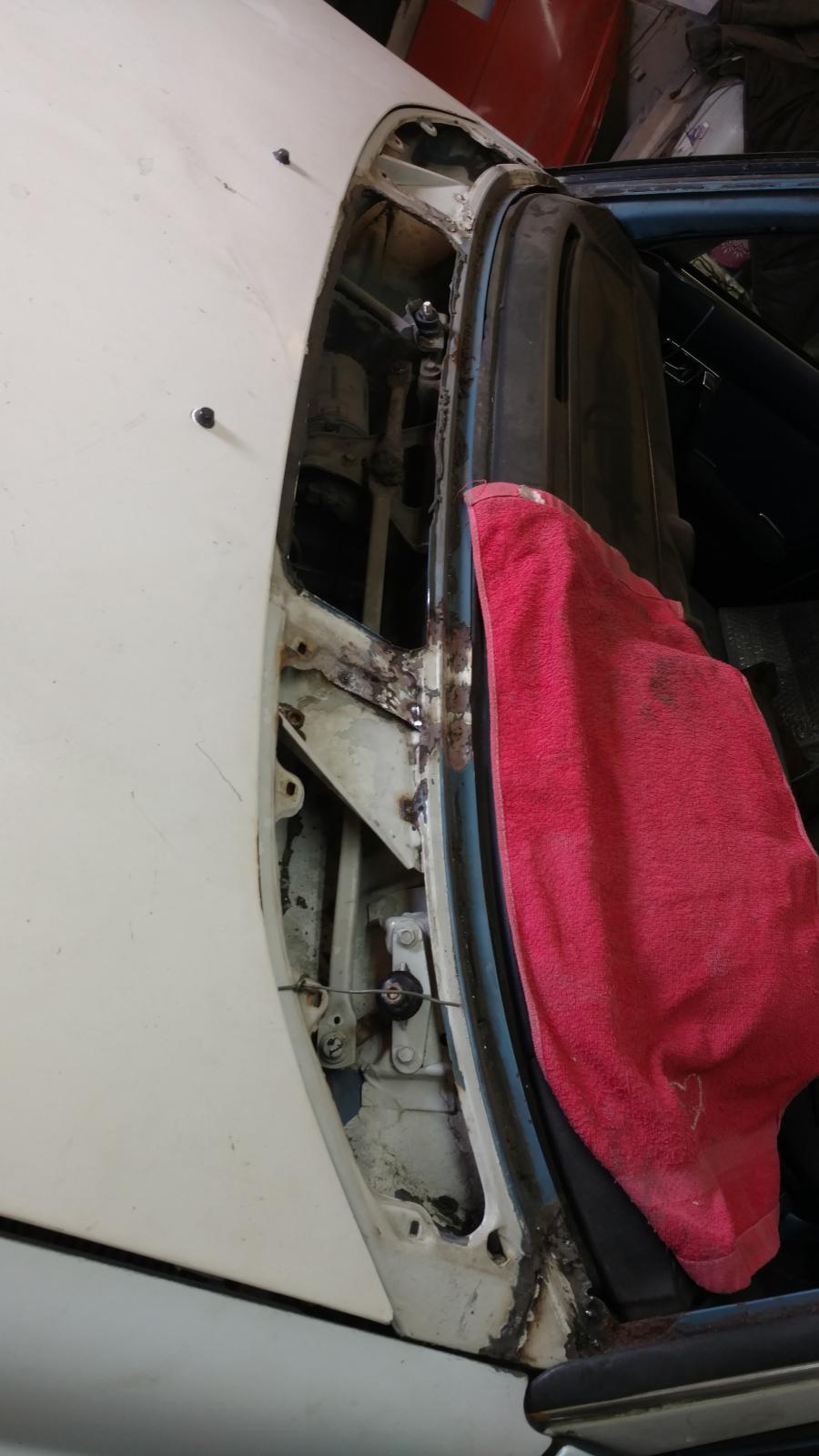

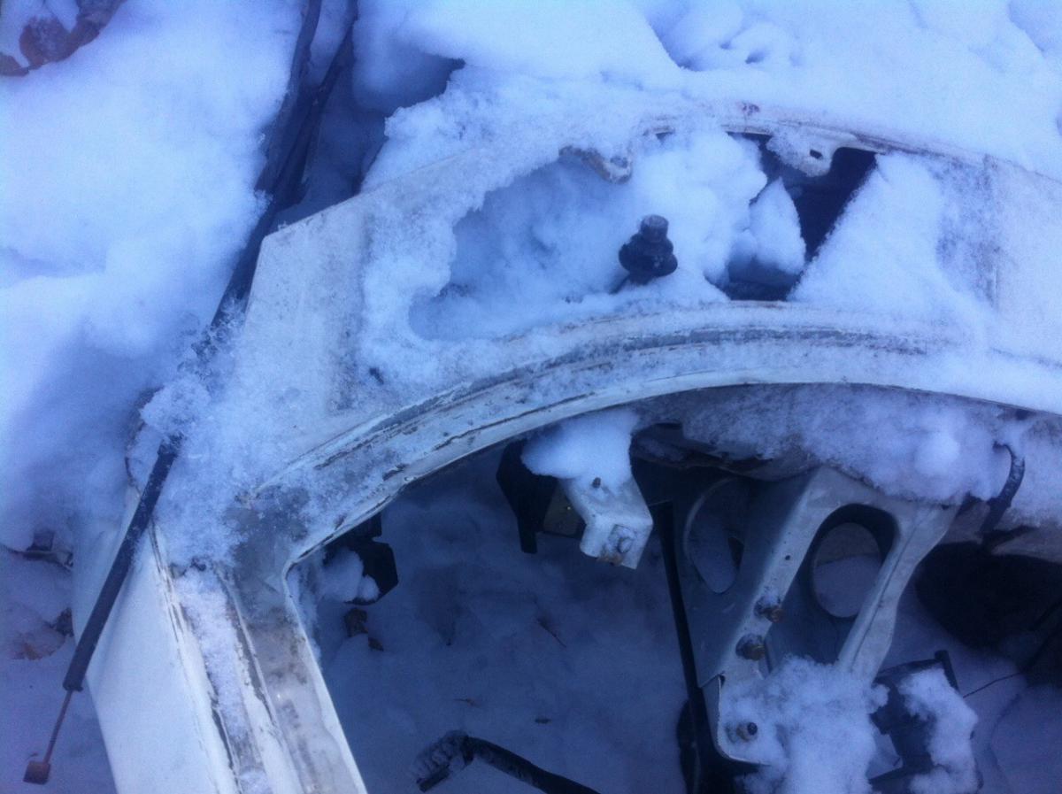

Еще в конце зимы, мы решили первым делом отремонтировать рамку лобового стекла, так как там лил дождь во внутрь авто))))). Периодически заводились лягушки и громко квакали под седлом))).
Написал клубню в Томск о такой проблеме и обозначил видимые места, которые будут подвержены ремонту.
Отправил Сереге такую фоткЕ

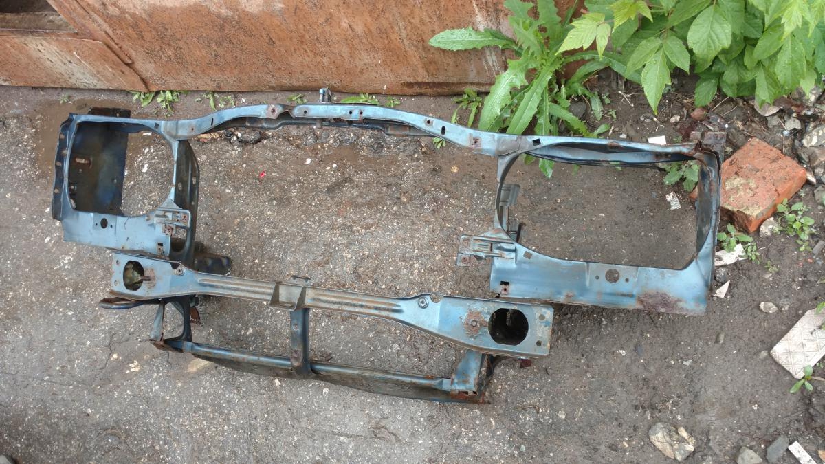

У него был в заначке достойный кузовок.
Решили выпилить несколько донорских органов для ремонта и уже через несколько дней посылка была у меня
Фото посылки еще в Томске
Там конечно было еще много всяких вкусностей, но об этом буду рассказывать в процессе ремонта.
Один из донорских органов уже у меня
Немного фотографий проблемных мест в районе рамки лобового стекла:
Конечно же перед ремонтом, мы заехали на ПомыЦЦо.
Через несколько дней был уже такой аДДДДД, но все уже на своих местах.
Немного фотографий процесса

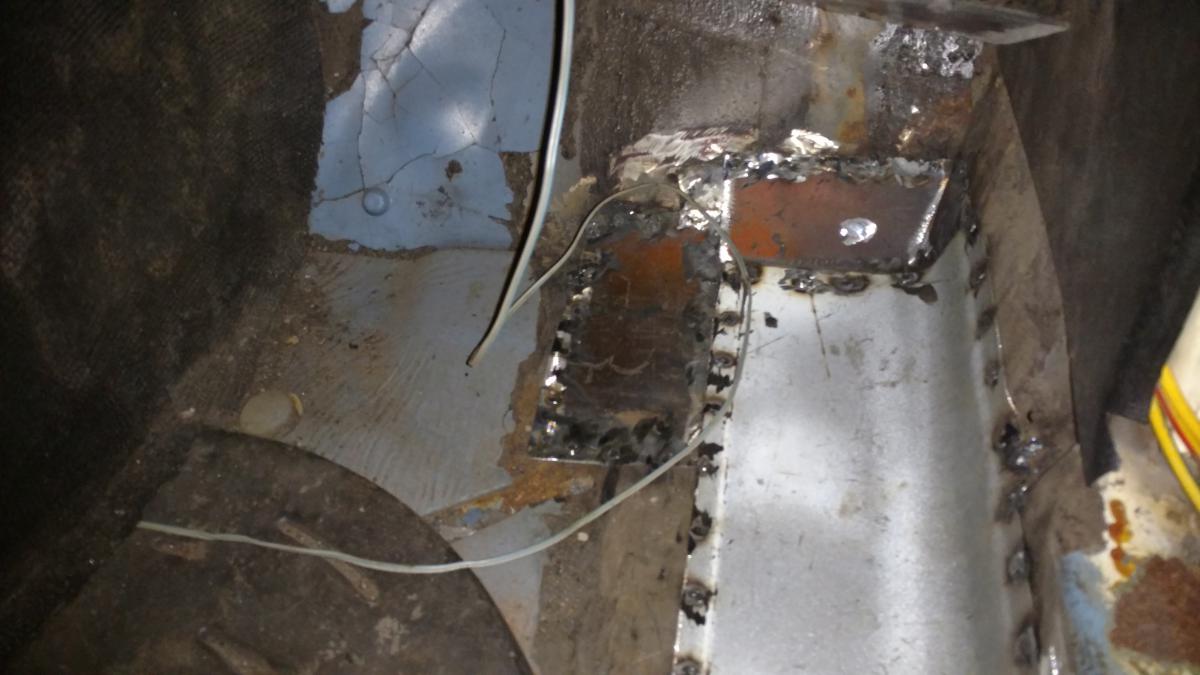

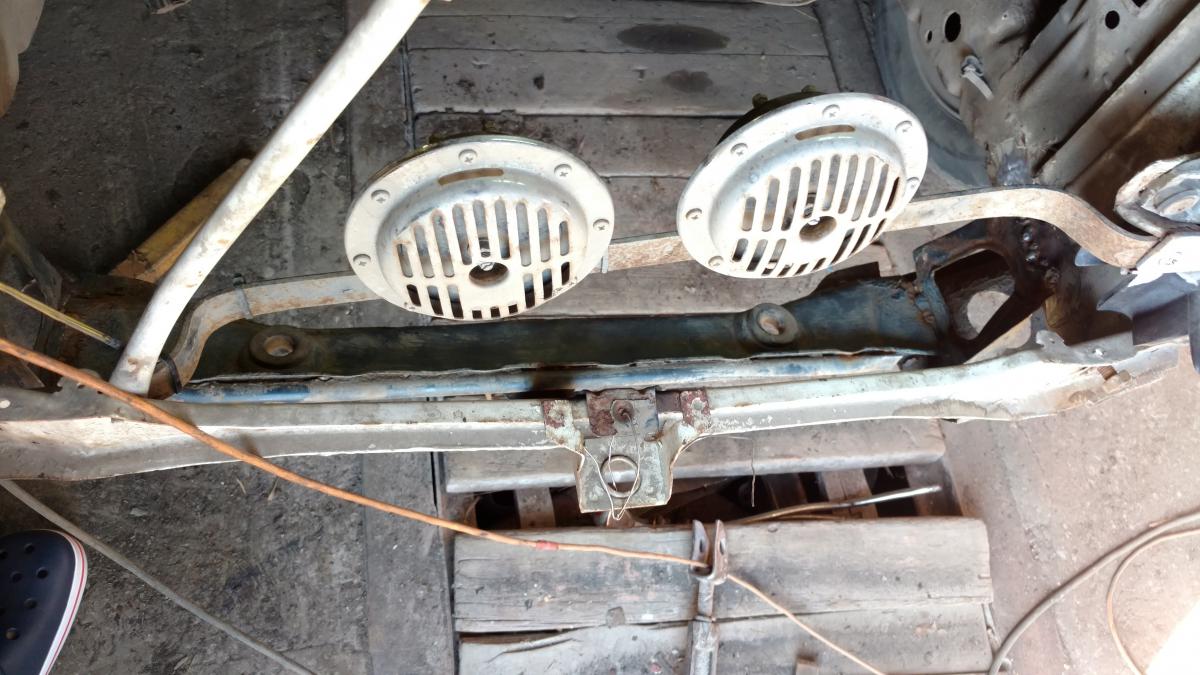

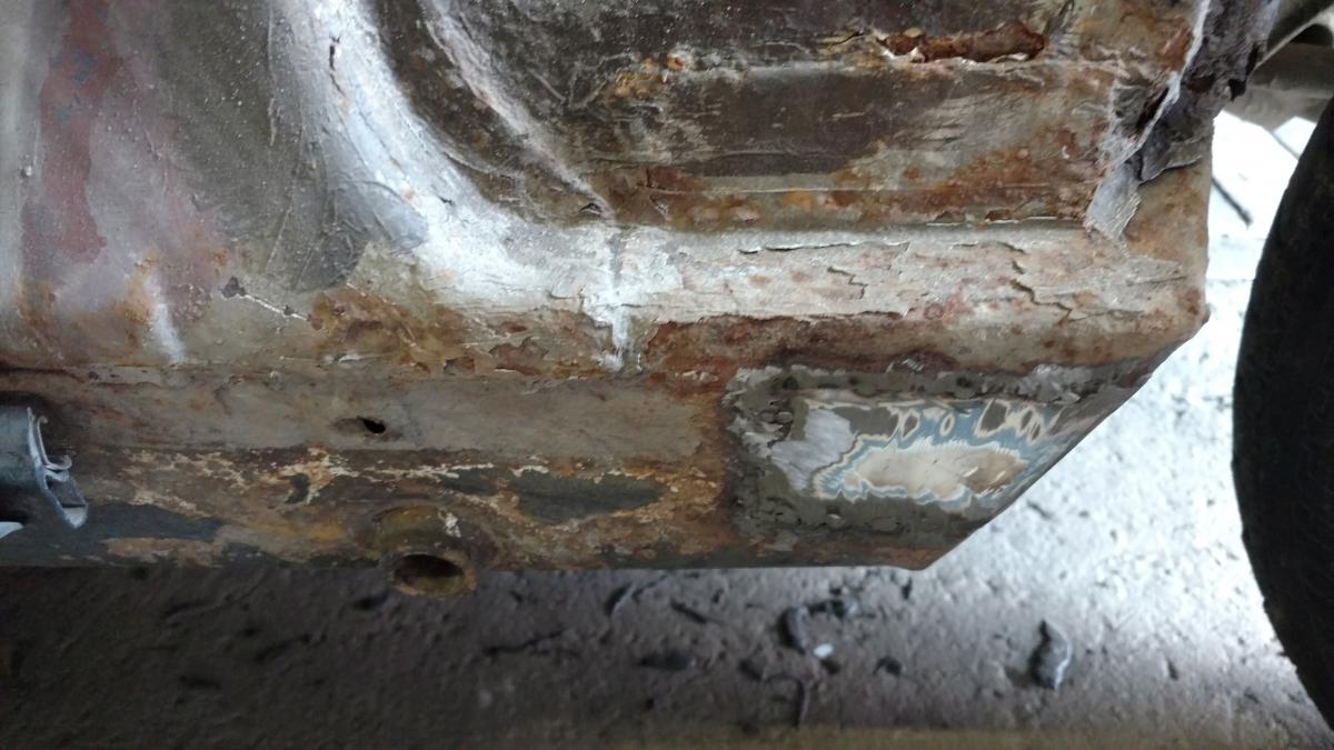

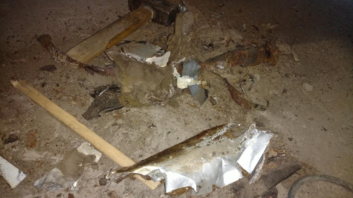

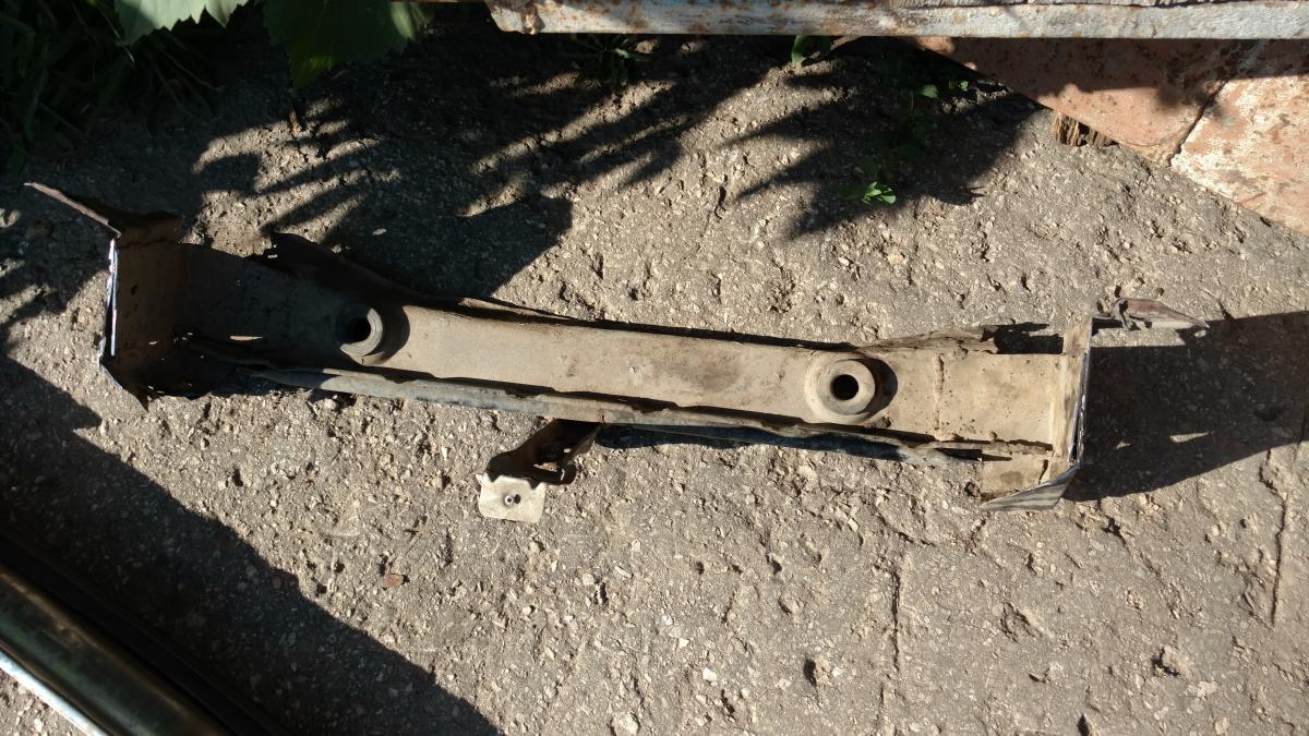

Всем привет. Продолжаем ковырять автомобиль. Находим все новые и новые проблемные места. Пытаемся это все привести в порядок. На этот раз вспомнил про пробитый ранее радиатор.))) Он тогда развалился по причине того, что нижняя панель телевизора сгнила и от трения и нагрузки, он лопнул.
Тогда мы подварили эту панель и был куплен новый радиатор, но это не правильно.
Решили все исправить, тем более был донор.
Вырезали, кусок потрепанного жизнью металла!
Сбегал к донору и издевательски вырезал всю панель. Мало ли! Вдруг еще чего понадобится)))))
Вполне живая панель, была)))))
Далее режем, варим.
Получилось нормально. Все почистим, замажем, покрасим и будет еще 100 лет катать, при достойном присмотре.

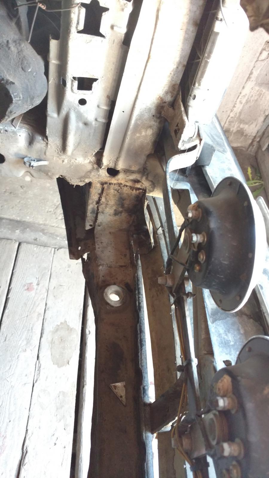

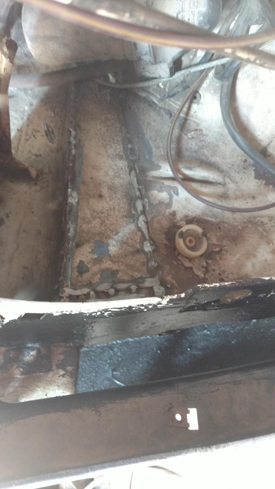

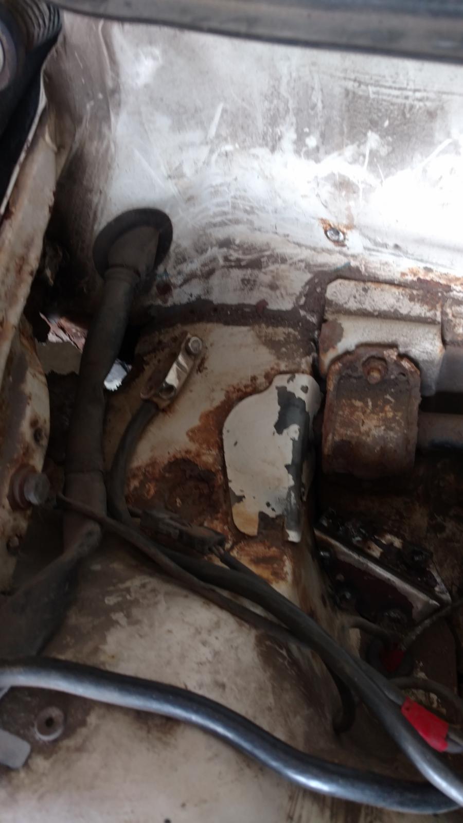

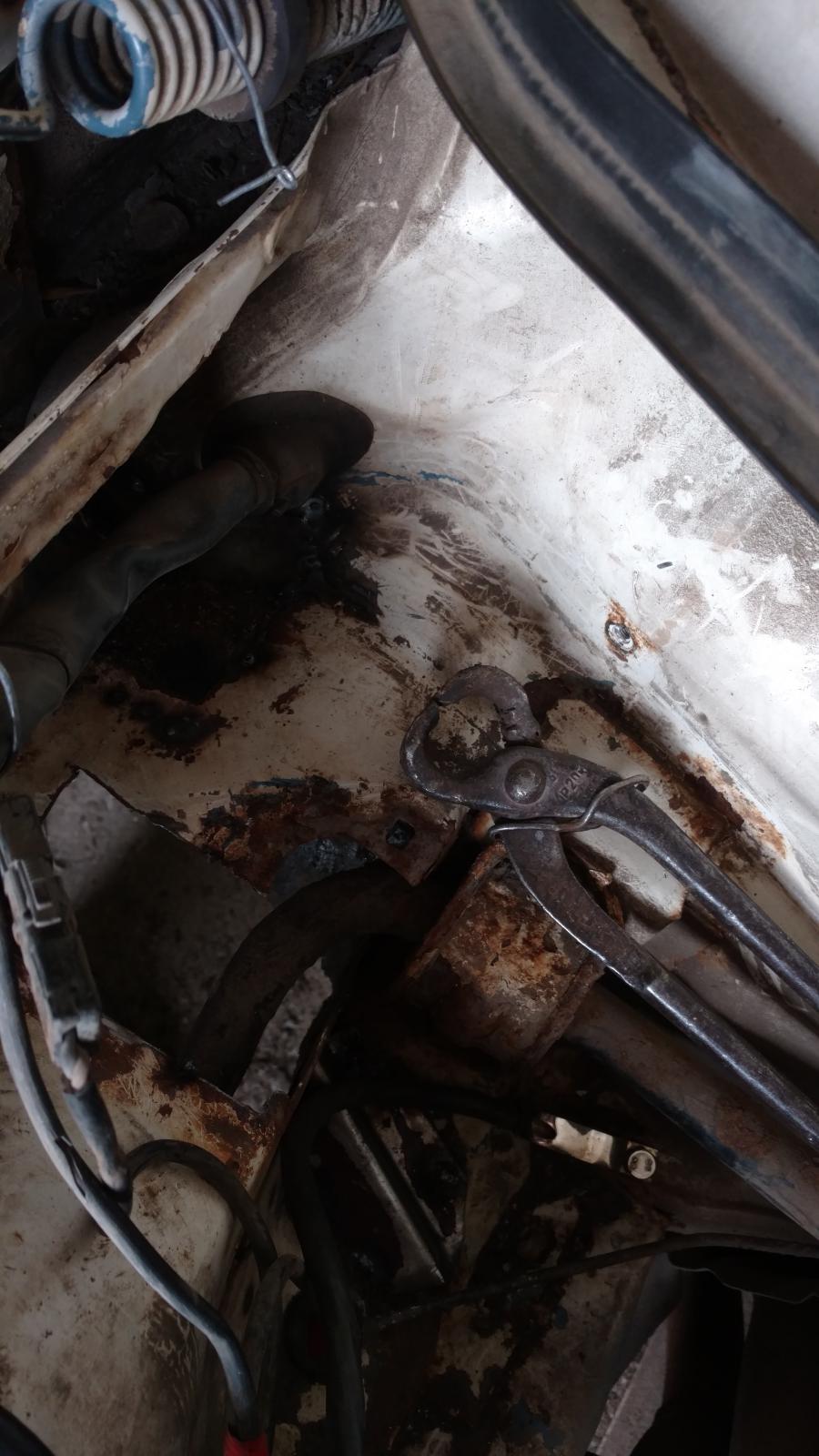

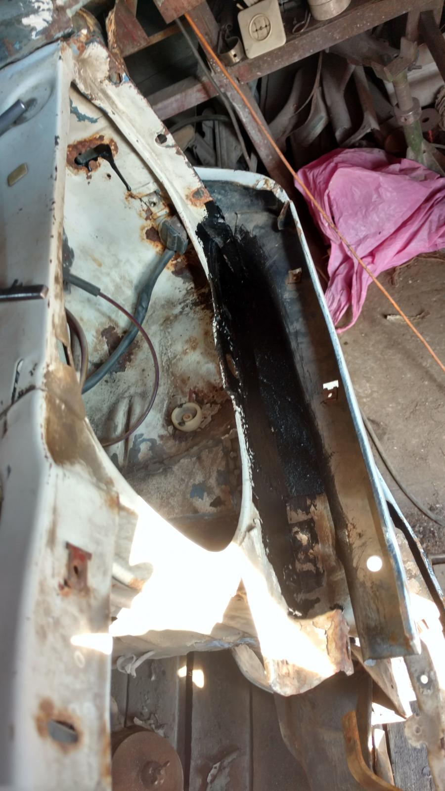

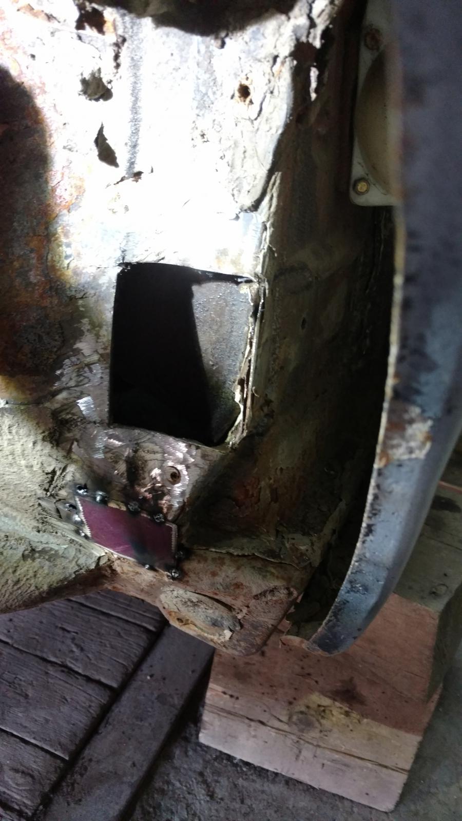

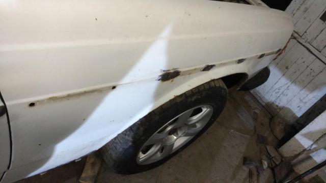

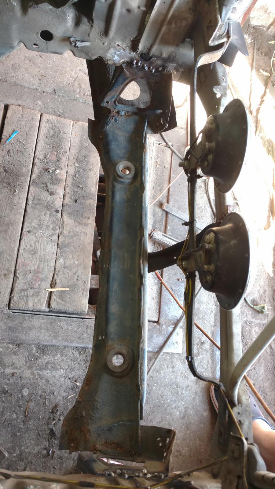

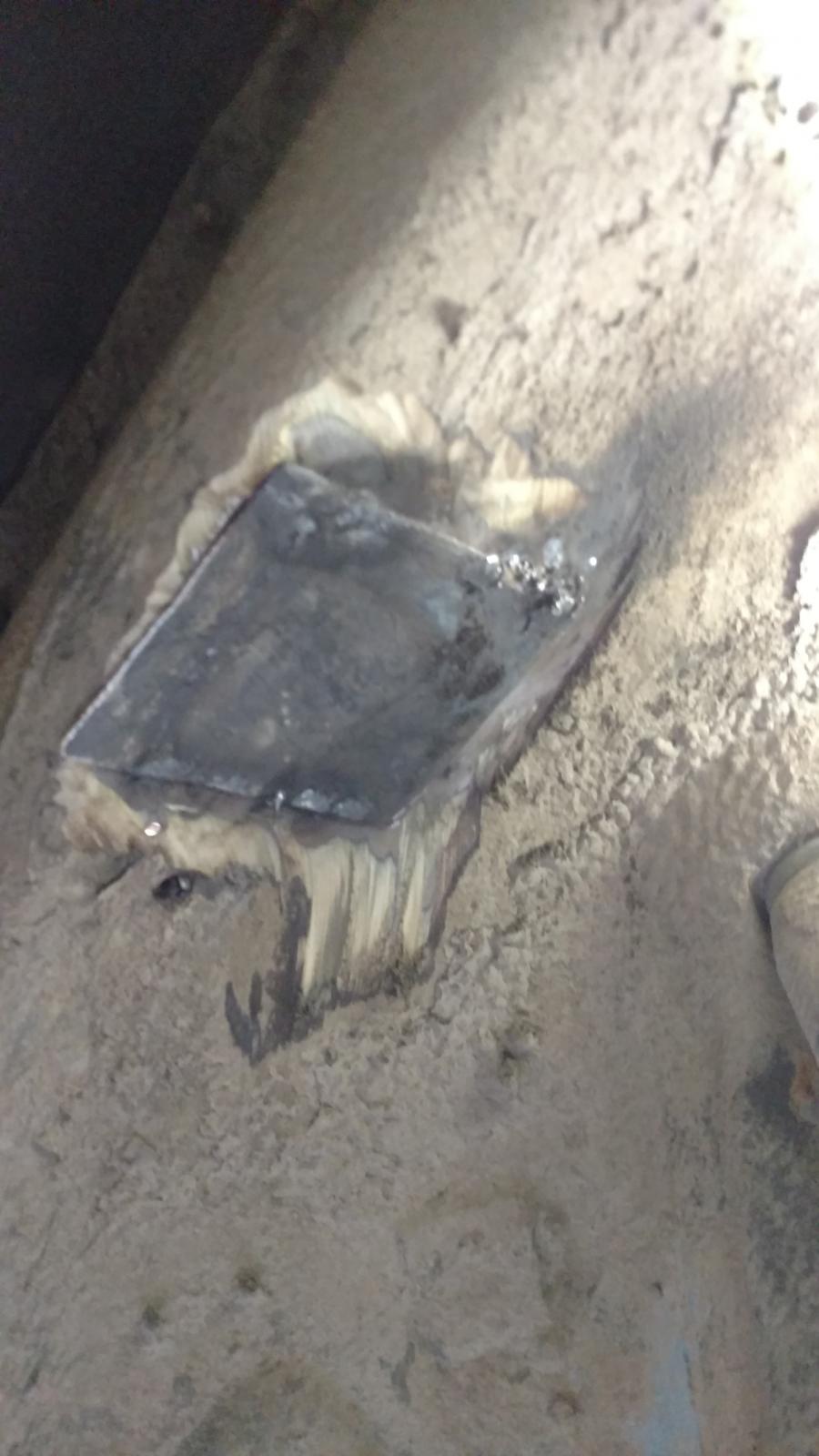

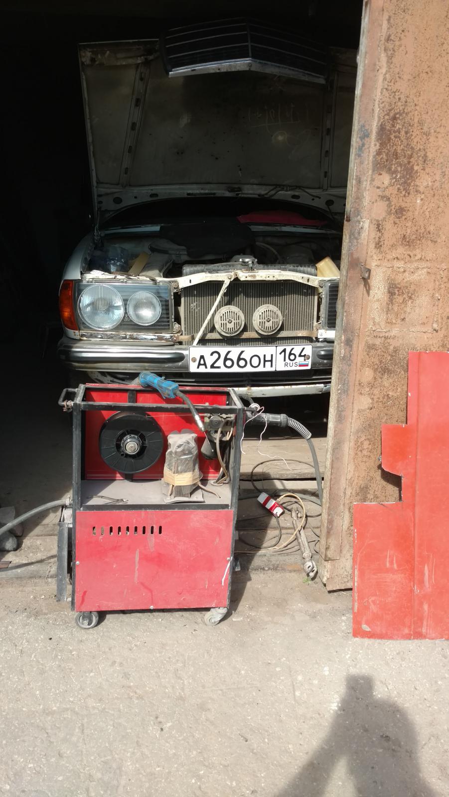

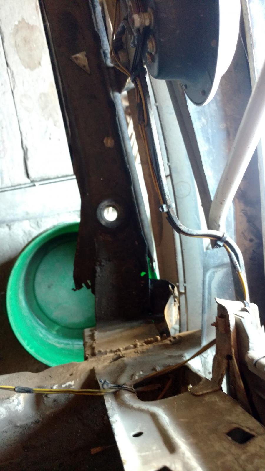

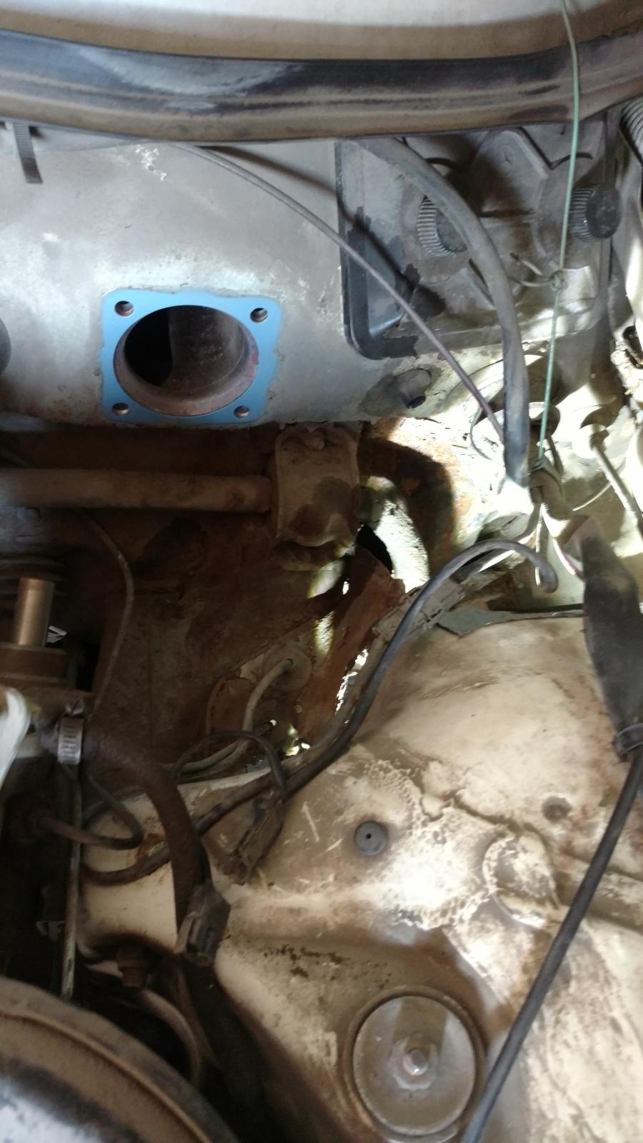

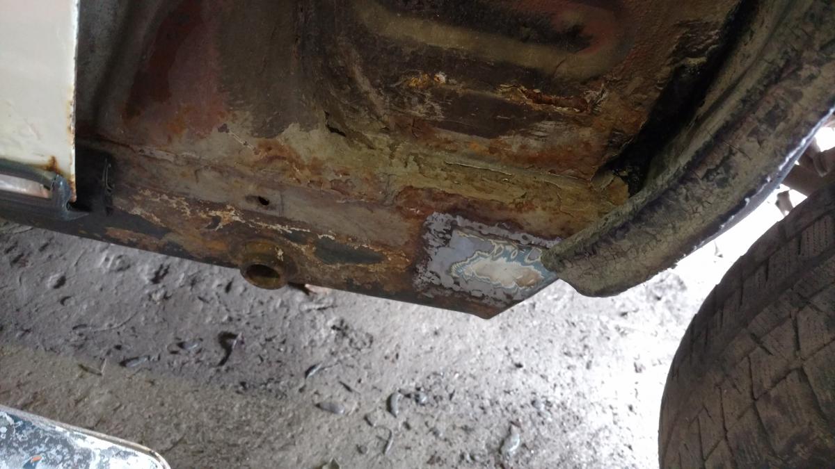

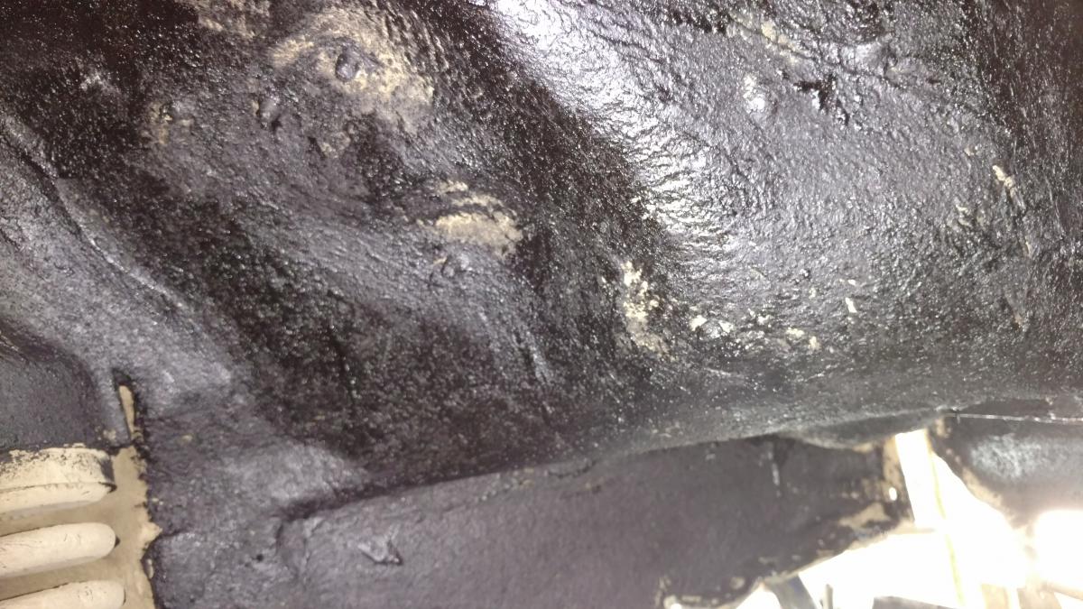

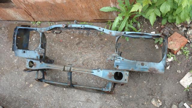

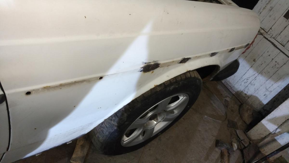

Всем привет. Восстановили правое переднее крыло и все, что под ним. Откровенно говоря не ожидал, что там будет подобная "печалько". Делать нечего, нужно восстанавливать. В настоящий момент решили восстановить без "лоска и марафета", а через годик-два, поставлю новые внутренние брызговики и найду хорошие полы.
Начали с самого крыла. Оно в достойном состоянии и буквально ржавчину счистили и немного подправили геометрию.
Поковыряли под крылом(
Поработали)

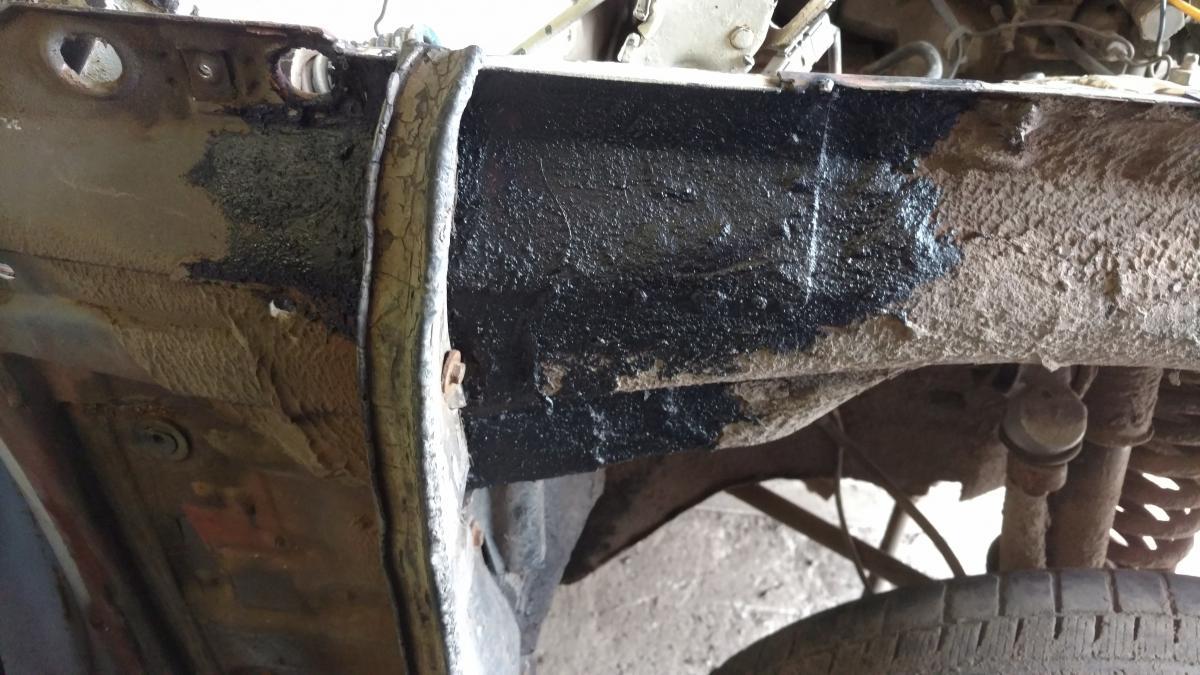

Сняли подставку под аккумулятор.
Немного повырезали(
Жесткач
Еще неприятности
Поработали

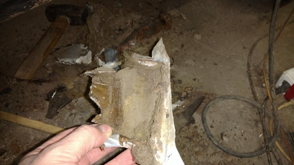

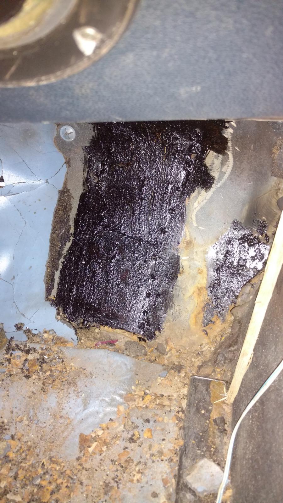

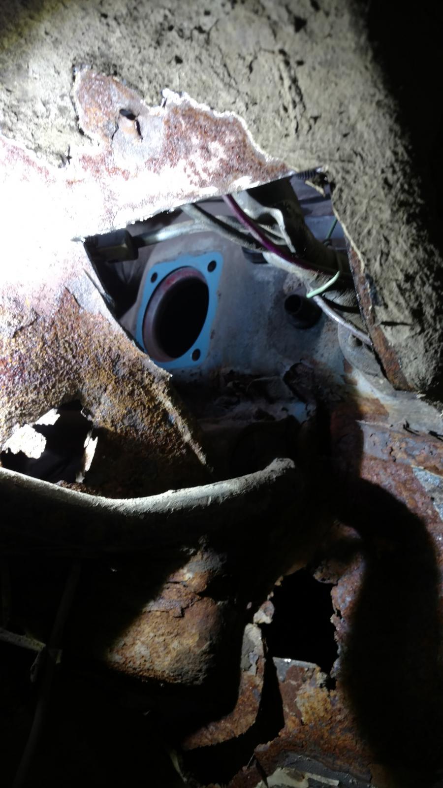

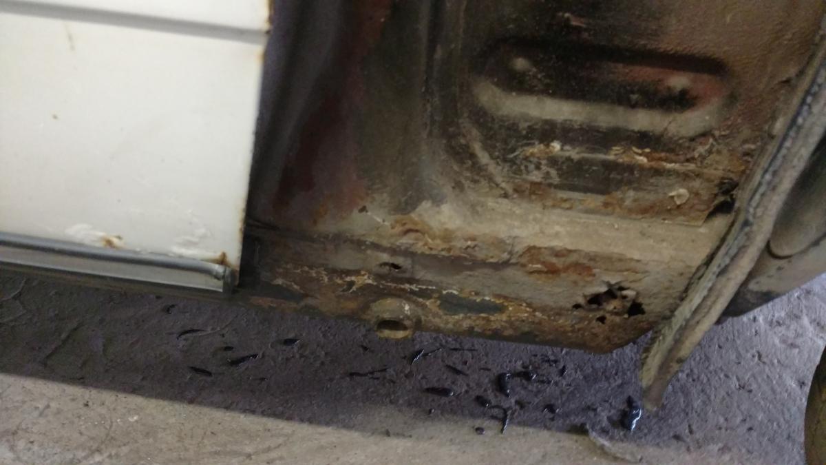

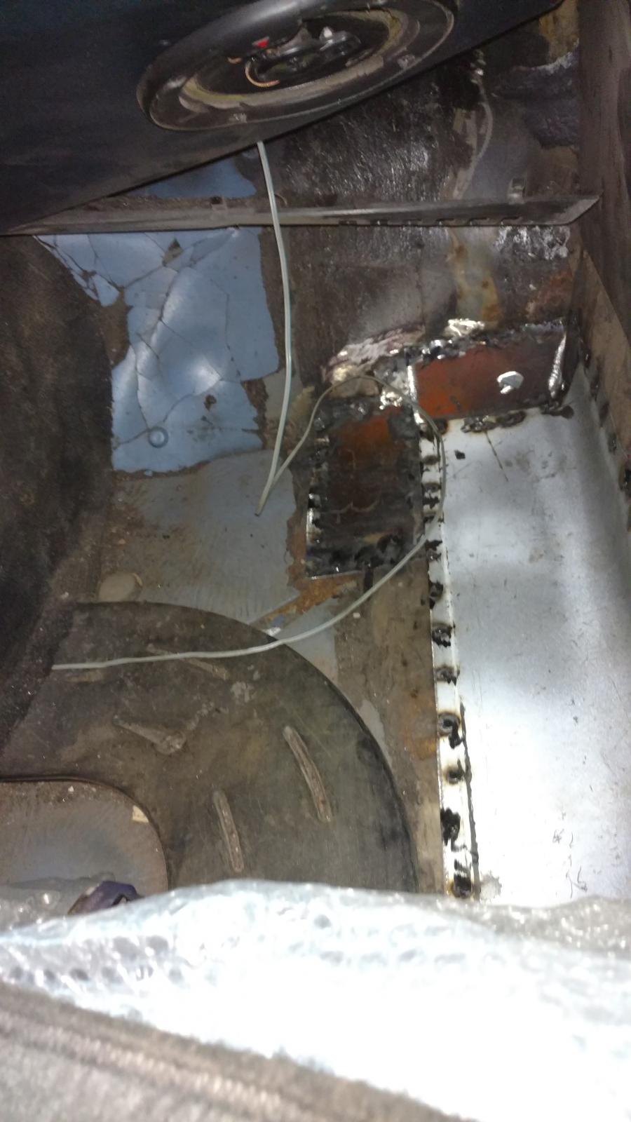

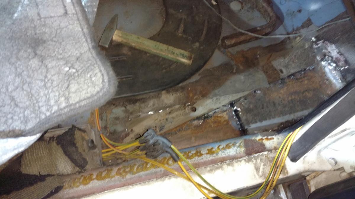

Поковыряли внутри арки и перебросились на пол пассажира впереди.(
Обнаружили следы суперклаcсного "Московского ремонта". Если в регионе тачка из Москвы, то почему то кузовщики наблюдают подобную картину)))))
Из этогй "ГаДостИ", состоял пол. Даже и не знаю, как это обозвать. Далее резали и кроили.

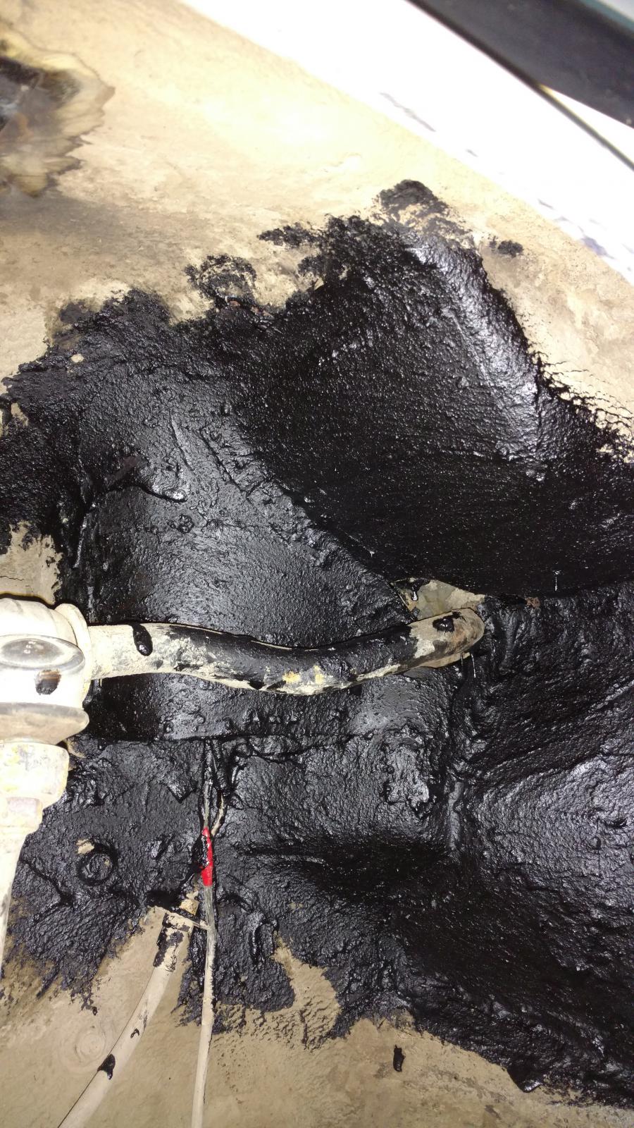

Все обработали мастикой. Думаю, что на год-два, точно хватит, а далее заменю кузовные элементы. Я не хочу такое огромное количество латок)))). Хочу вначале собрать все в кучу, а далее будет проще, но возможно я не прав.
Авто в процессе.)

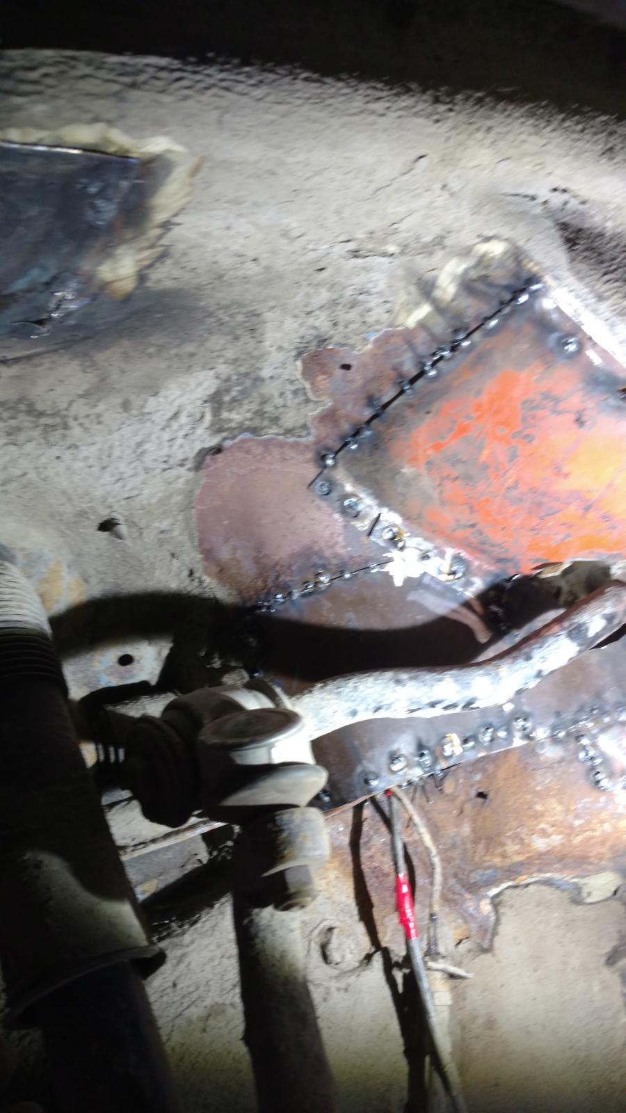

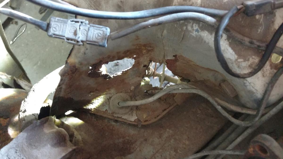

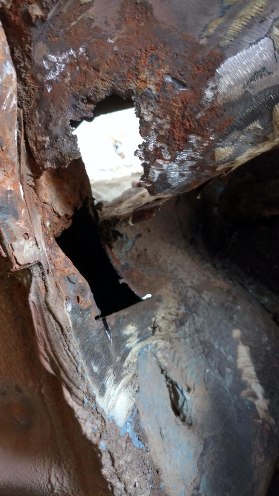

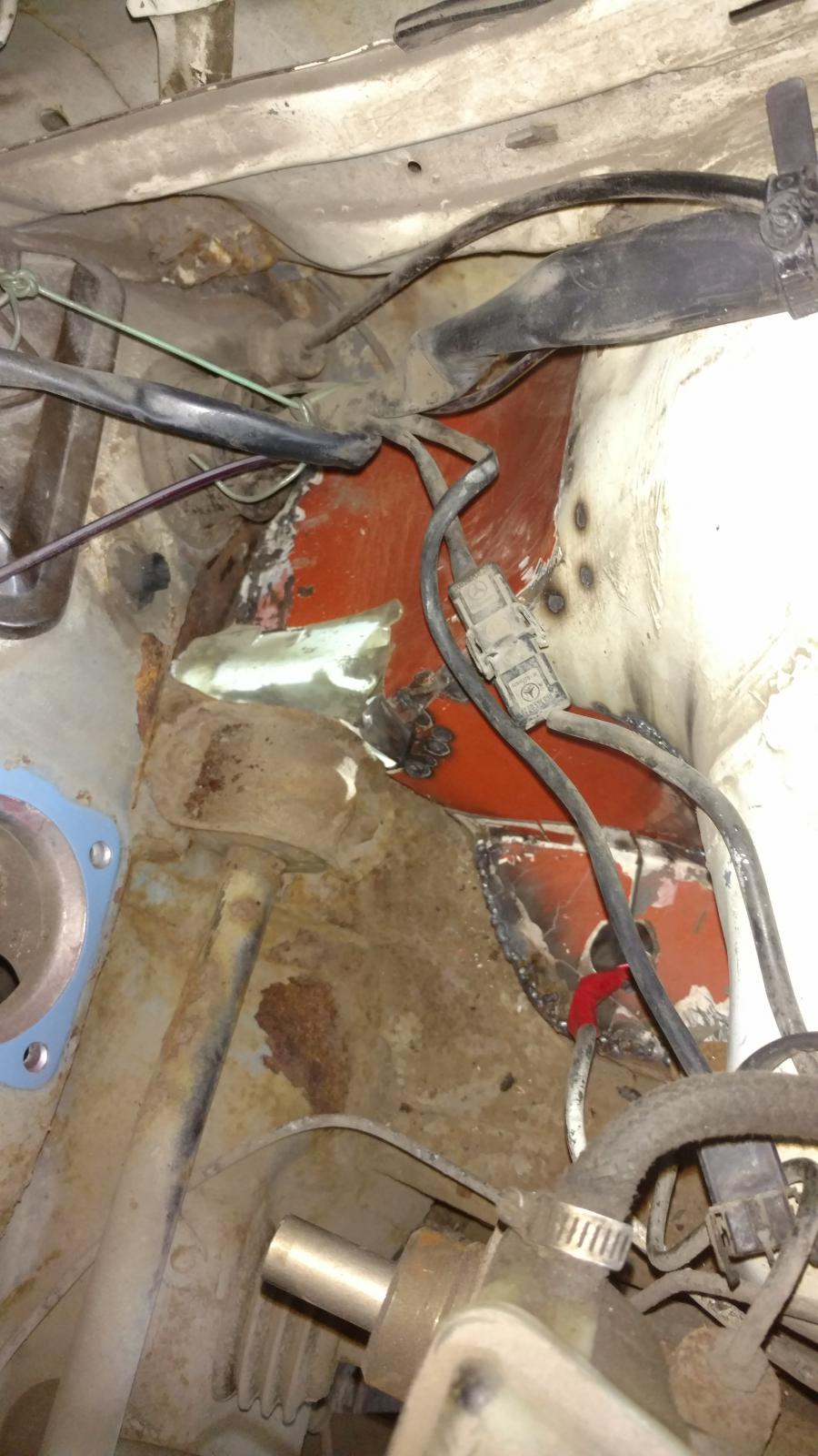

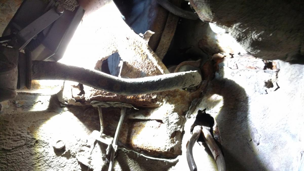

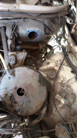

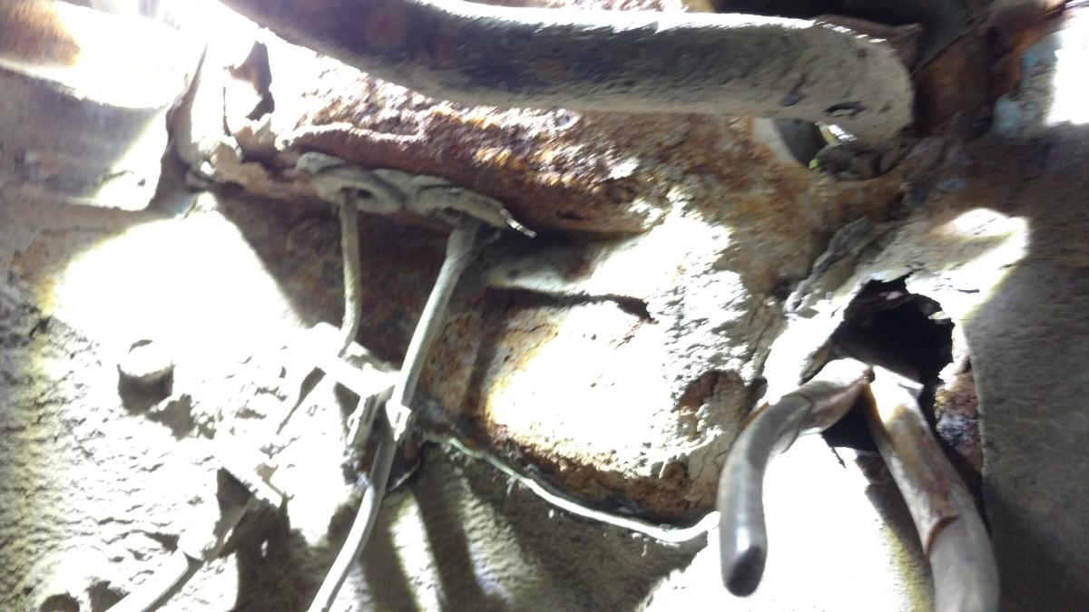

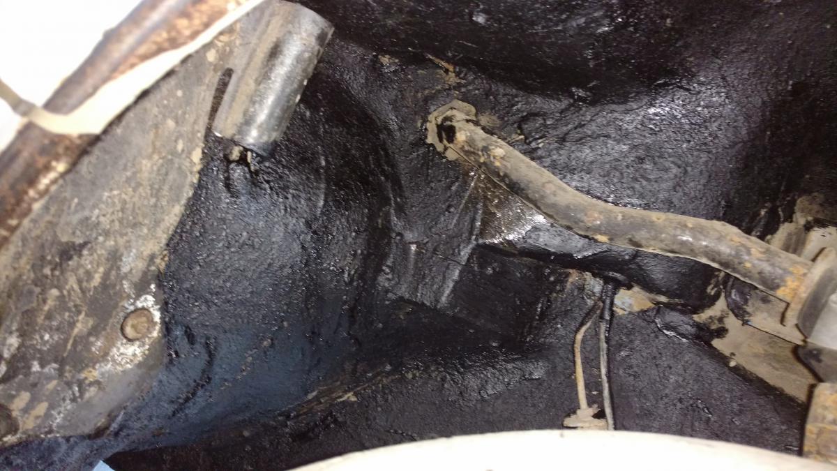

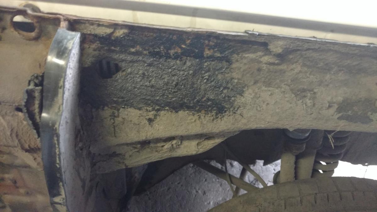

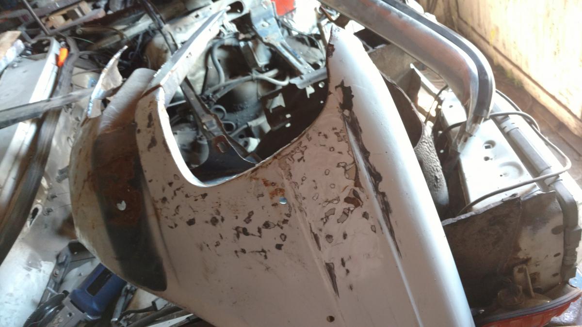

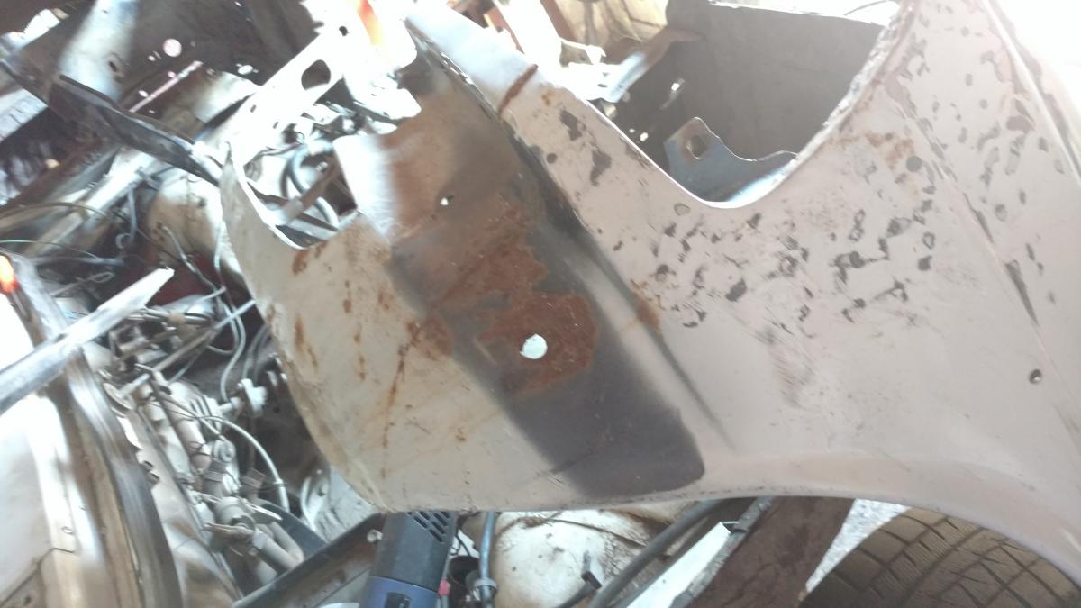

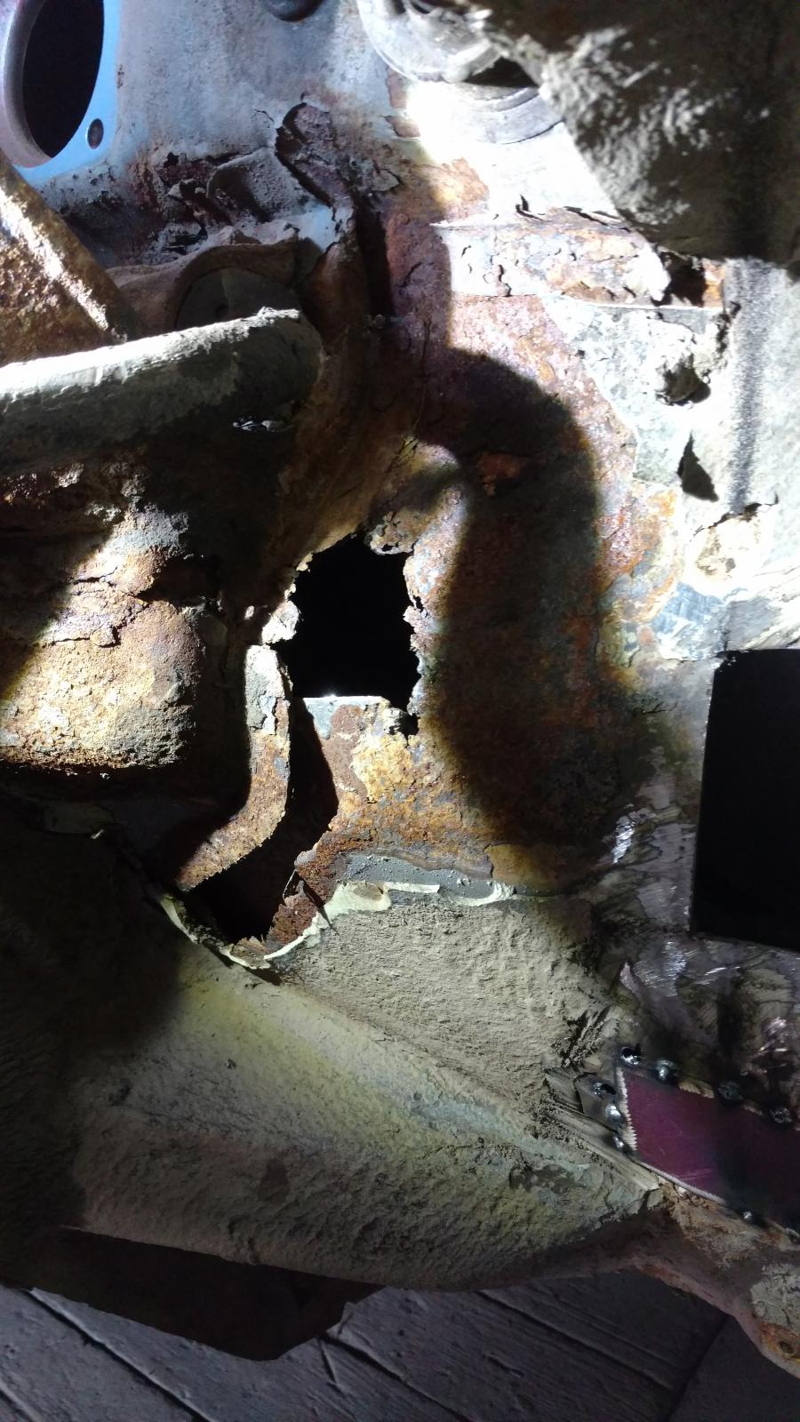

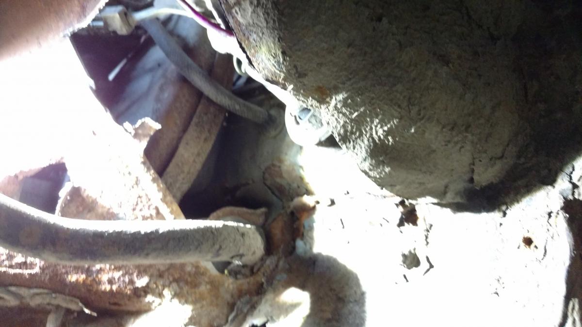

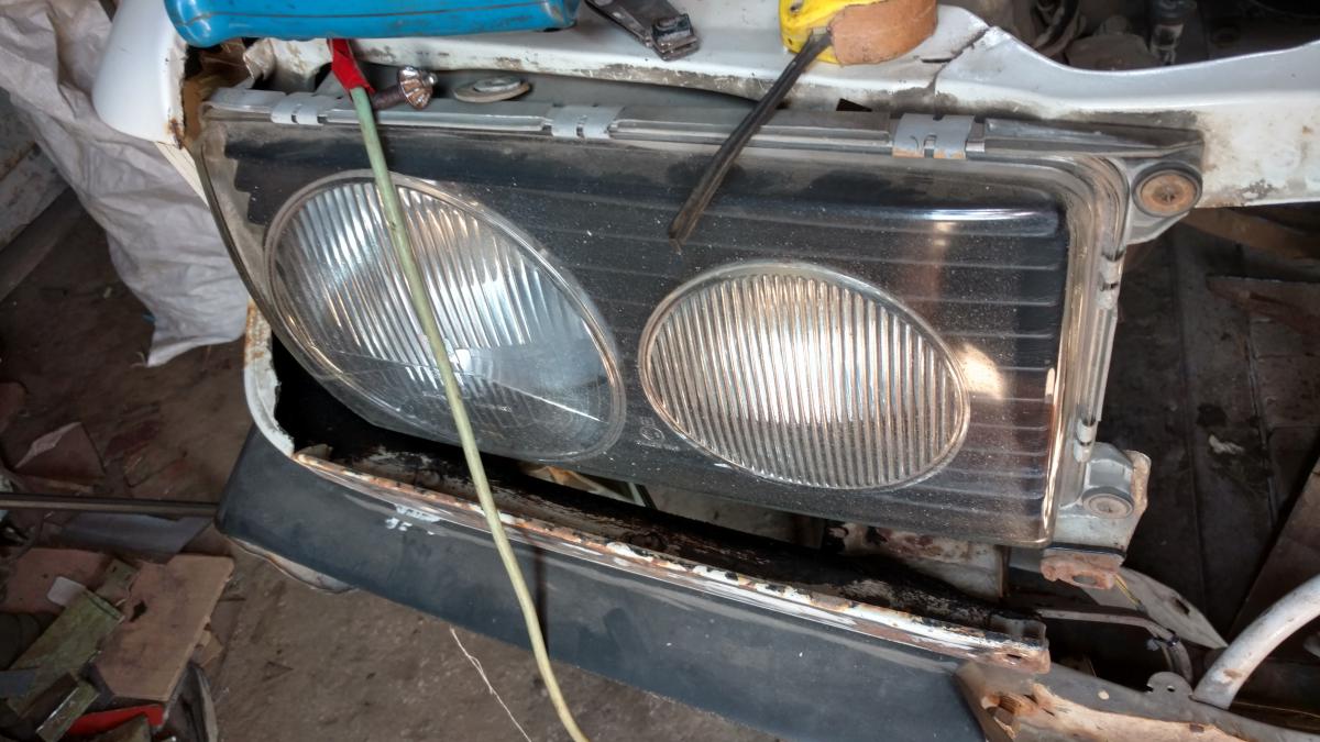

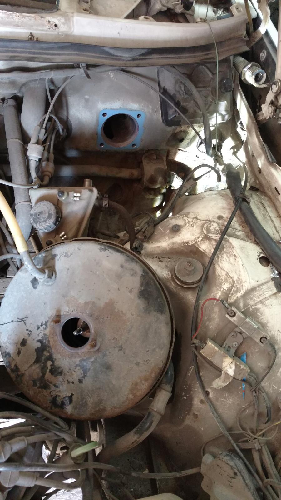

Всем привет. Добрался до левого переднего крыла, а там очередная "печалько". Там к сожалению на долго поселился "пушистый зверек". Теперь уже можно сказать с полной уверенностью, что оба внутренних крыла(брызговика) будут заменены на новые. Ориентировочно планирую их заменить следующей зимой. Правый брызговик уже почти найден. - Серега! Продашь мне?), а левый начинаю искать.
Немного ужасающих фото:
Полный кабзДэЦ
Пришлось снять вакуумник, так как нереально мешал(
Просто фото "Титаника".

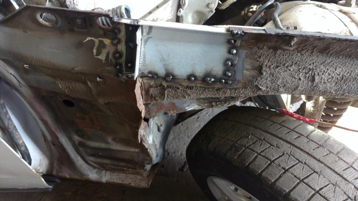

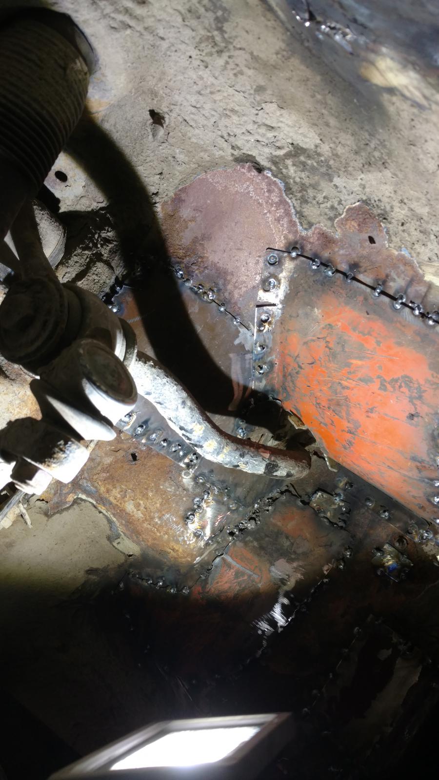

Начали вваривать латки(((. Дело это конечно неблагодарное, но в настоящий момент другого варианта просто нет.
Очередная жуть
Начинает вырисовываться дядьКо "Франкенштейнннн".
Еще нашел место с дырами(((
Крыло оказалось вполне нормальным, но пришлось рихтануть)))
Помазал чуток всякой гадостью.(
Вот такие вот печали, но будем ковырять далее. В любом случае этот автомобиль будет доведен но хорошего состояния. Я никуда не тороплюсь))).
