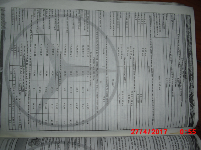

А износ равномерный ? ты по разным углам мерял шейку и по всей ширине?
А следующий ремонтный размер с какихх цыфирь начинается от куда и до куда?
Прежде чем что либо говорить, надо-бы сносить вал на диаггностику и проверить на биение и на элипсность --вот тогда станет все ясно.

Да под разными углами. Нет перепада визуального и пальпирующегося между шейкой под вкладышами и частью шейки, которая не попадает под вкладыши.

Вопрос такой: Эта шейка самая последняя на КВ?
Бррр, Вот тебе ответ.
Судя по букварю, см.фото, где начинается допуски при обработке.
В общем если я правильно понял по своему вечернему состоянию от работы, то оставляй так и не парься, у тебя первый ремонтный размер исхходя из твоих цыфр, бери все новое и ставь, тебе просто на 1-ну тысячную прослабили вал, не думаю что так критично будет.

Ага. Сами ремонторазмеры до соток указаны в книге. Интересно почему... В ВИСе до тысячных. Вал ещё не точеный. Тот пример, это я так, то что вспомнил для примера. Там нормальный размер.

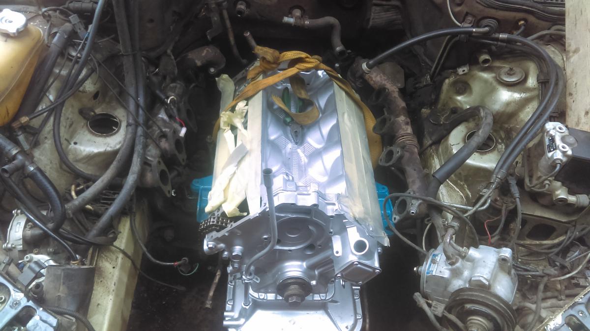

Снял еле дрыгатель! Есть печальки:
1. При сьеме двигателя все-таки не отошел гидротрансформатор и полилось откуда-то масло (или с АКПП или с ГДТ).
2. после демонтажа все-таки отсоеденил ГДТ от коленвала, но - как проверить уровень масла в ГДТ и как его пополнить).
3. Его теперь могу надеть на первичный вал АКПП свободно и заштопорить?
1. Ну таки предупреждали-же, что воткни с низу болт, чтобы ГТД не спрыгивал.
2. Если речь за масло --то ничего страшного, дольешь его как только все соберешь.
3. Нет не можешь! Вот теперь тебе точно АКПП Снимать придется, чтобы напялить ГТД и ничего не сломать!

Штопорил! Штопор выпал - заганял болт длинный плотно он выпал оч быстро.
А почему не смогу надеть гидротрансформатор на первичный вал АКПП в моем случае, когда АКПП задрана вверх на кузове, а гдт у меня в руках?

Потому как шестеренки в ГТД болтаются, и тебе надо будет одеть считай на 3-и вала АКПП. 2-а вала ты видишь из АКПП, а вот 3-и это насос в самой акпп с 2-мя усиками, а на ГТД то что сальник вал обжимает и есть прорези --вот ими и надо еще суметь попасть с насос.
Поверь, если не хочешь проблем, то снимай АКПП . ставь в вертикальное положение, далее одеваешь на ГТД что-то типа веревок за ухи монтажные, крест\\накрест, и вот тут секес начинается. Держа на веревках ГТД, одеваешь еггго  На 1-й вал без проблем все влетает. далее надо немного покрутить ГТД, чтобы совпали шлицы в ГТД и на валу АКПП, как только они совпадут --ГТД практически в ровень упадет  на вал, все эето время держи в руках и в свободное падение ГТД не отпусках, все потихоньку. Как только ГТД оделся на 2-й вал, и они буквально чуть ниже уровня колокола, теперь совсем секес, надо теперь одеть внешними шлицами ГТД ( их 2шт о них я писал уже) на писуны маслонасоса в самой АКПП. ---Иногда сразу все запрыгивает, но было у меня так, что я чуть-ли не час не мог попасть на этот маслонасос шлицами, А весит этот ГТД писец как, тут и коробку держать и ГТД еще на веревкахх в рукахх болтается, в общем жесть. Далее  В этот момент как ГТД оделся на насос, ГТД упадет во внутрь АКПП еще около 5см, если мерить от пипки\центра ГТД. то там будет около 2см-3см от плоскости посадочной колокола АКПП расстояние\\пустота.
Короче, надеюсь ты понял, переписывать не буду, уже затрахался описывать этот процесс, кто видел из клиентов все это, как происходит да почему такая работа по замене АКПП  стоит денег, да еще в потугах мне подсабить и быстрее закончить на долгго не выдерживали, вроде все просто, а на деле атассс.

Ииииииииии...... Секас удался! Пустановил- сначала на один вал, потом на другой - а дальше чуть покрутив влево-вправо - на насос вошел! !!!!
И +1 час - двигатель на месте!!!!!!!

На насос точно оделся? А то иногда бывает смутное впечатление, что он оделся. По расстоянию от общей плоскости колоколо и до пипки ГТД точно такое , которое написал ? ГТД по виду должен когда оденется, прям в самой глубине сидеть, проверить еще можно так: В низу на колоколе АКПП, есть дырень для стопора, куда ты болт загонял, вот когда ГТД правильно сел именно на маслонасос --болт это можно чуть-ли не вертикально вставлять.
Просто если недодел, то когда Все соберешь и будешь заводить ДВС, Может придти кирдык Маслонасосу и ибо шлицы его посрезает и все полетит в АКПП, со всеми вытекающими последствиями.
