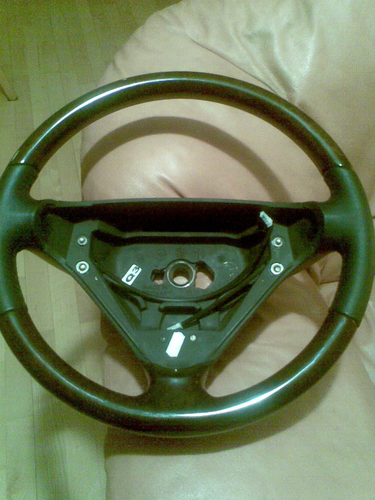

Предлагают такой руль. Как думаете, лучше первого?
И может кто-то подскажет, как проводу от кнопок переходят на рулевую колонку??????? Есть у кого-то фото тыльной стороны руля???
может не стоит ставить такой руль...он не впишется в интерьер...
там не провода,а шлейф закручен...

Ну руль, конечно, хочу четырёхцпицевый.

он не встанет на рулевую колонку

Почему?

потому что конструкция разная
тебе подоёдут рули от W116, W126, W124 ,W140(до94-95 года по-моему), старого гелика.
это всё.

Если руки приложить, встанет! У меня такой встал.

Не говорите глупостей товарищ администратор...
Васче без переделог встанет любой руль до ИЮНЯ 93-ГО ГОДА , т.е 124 , 129 , 140-го образца и без аэрбэга . Рули с аэрбэгом и с машин 93- , надо чуть переделать , т.е. прикрутить к ним старую контактную группу с медными кольцами и 2-мя дорожками .

А можно фоту этого руля, установленного уже на 123-й??

ты пишешь то же самое, и при этом мои слова называешь глупостью. Не хорошо.
Остальные рули встанут или нет, я не в курсе так как сам не переделывал.
Написал о том что подойдёт без переделок.

Да переделка грандиозная ...со своего старого руля отвинтить контактное кольцо на 2-х винтиках и прикрутить на новый .

я ещё раз повторю, что написал то же самое про применимость рулей до 93 года, кольца не переставлял, не знаю.
и называть глупостью то, что я пишу как минимум, не уважительно. Тем более что написано всё верно. Это понятно?

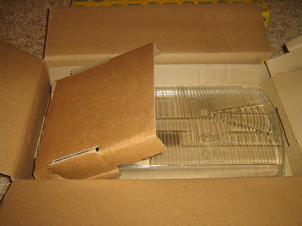

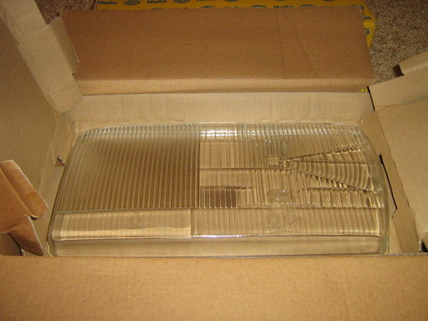

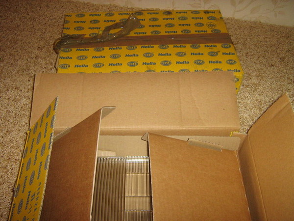

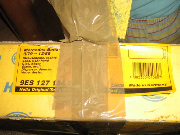

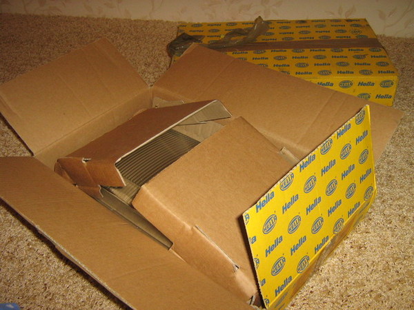

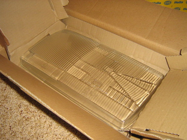

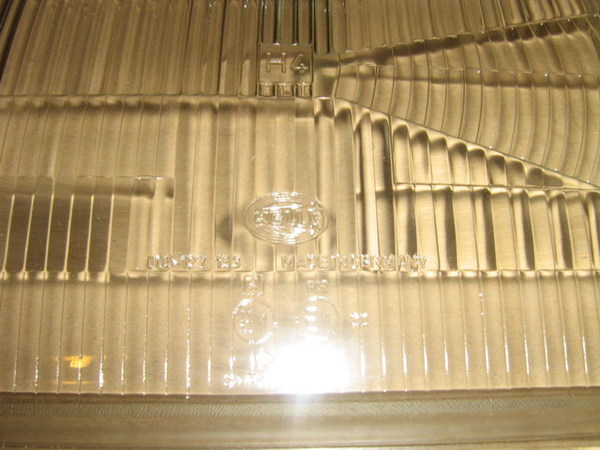

Итак, купил я оригинальные стёкла на фары. Вот подыскиваю сейчас биксенон. И заодно буду пластик внутри фар красить чёрным.

Биксенон это интересно, тоже есть мысли поставить себе. Но пока в основном вопросы.
Будут результаты - пиши, оч. интересно.

Ну а какие там вопросы!? Взял поставил - и всё! :applause:
