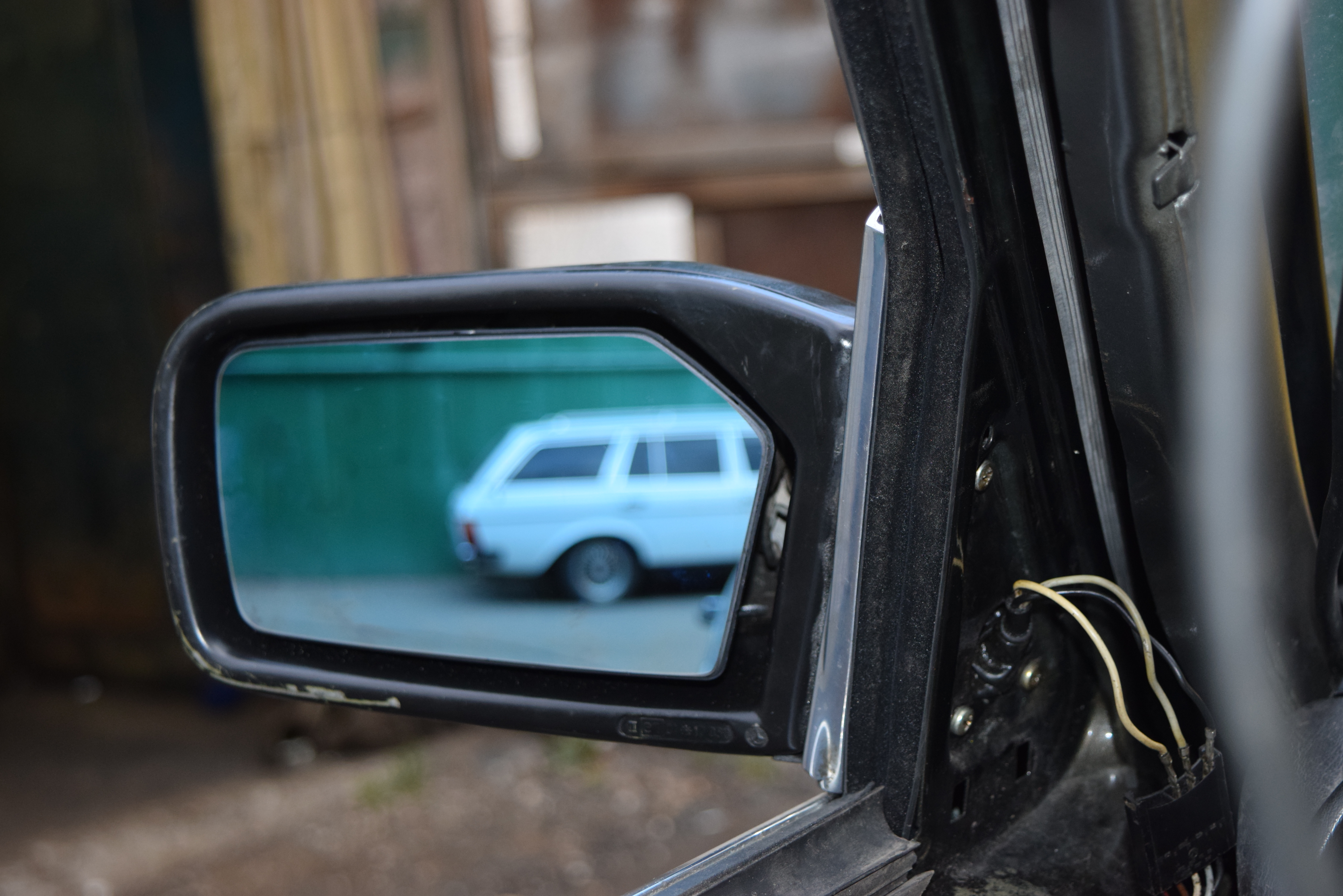

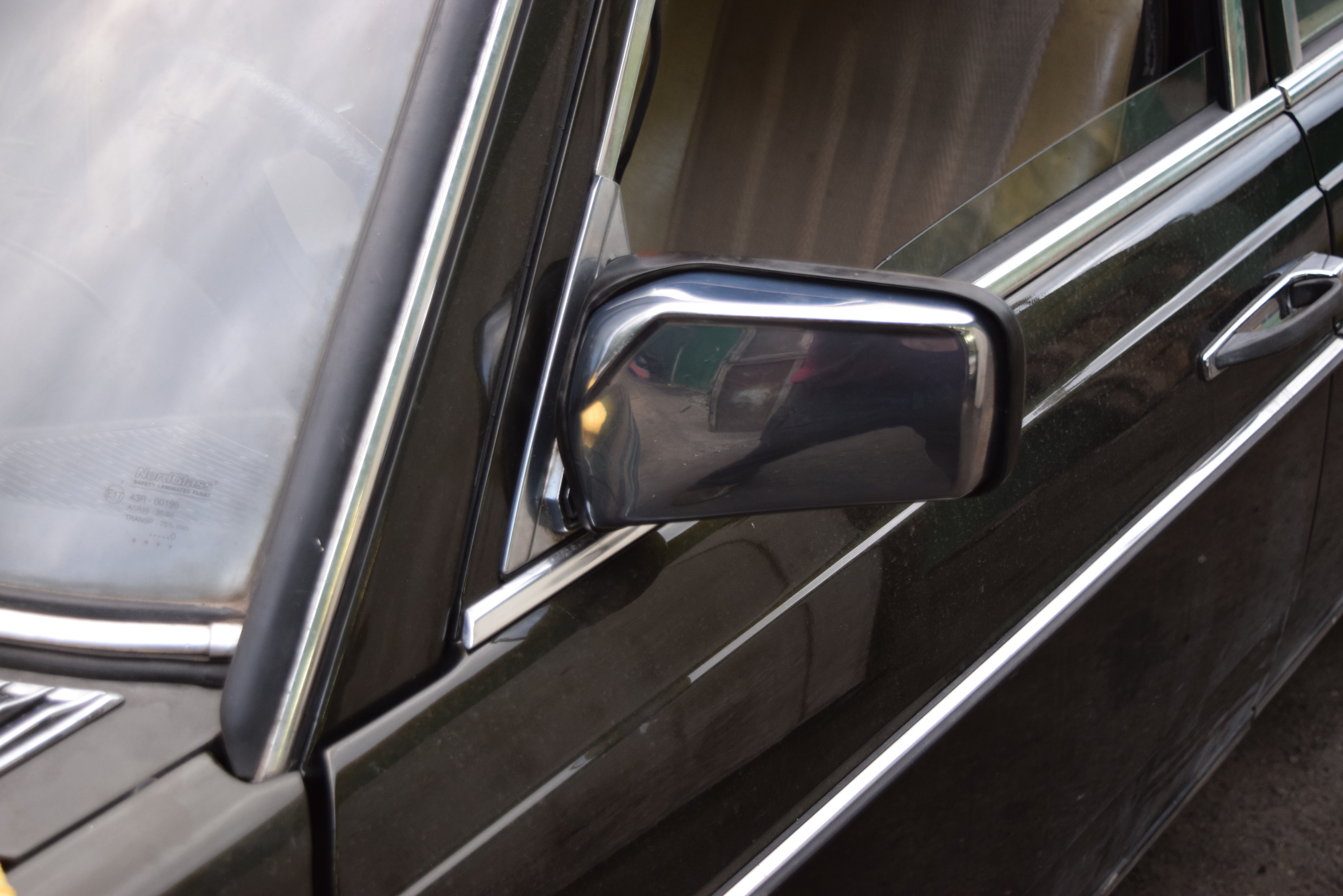

буквально на минутку вчера подошли к машине. протащили кондейную проводку и собрали левое электрозеркало.
чуть позже будут фотки по переделке джойстика от 124-го, что бы он не смотрелся инородно в 123-м...

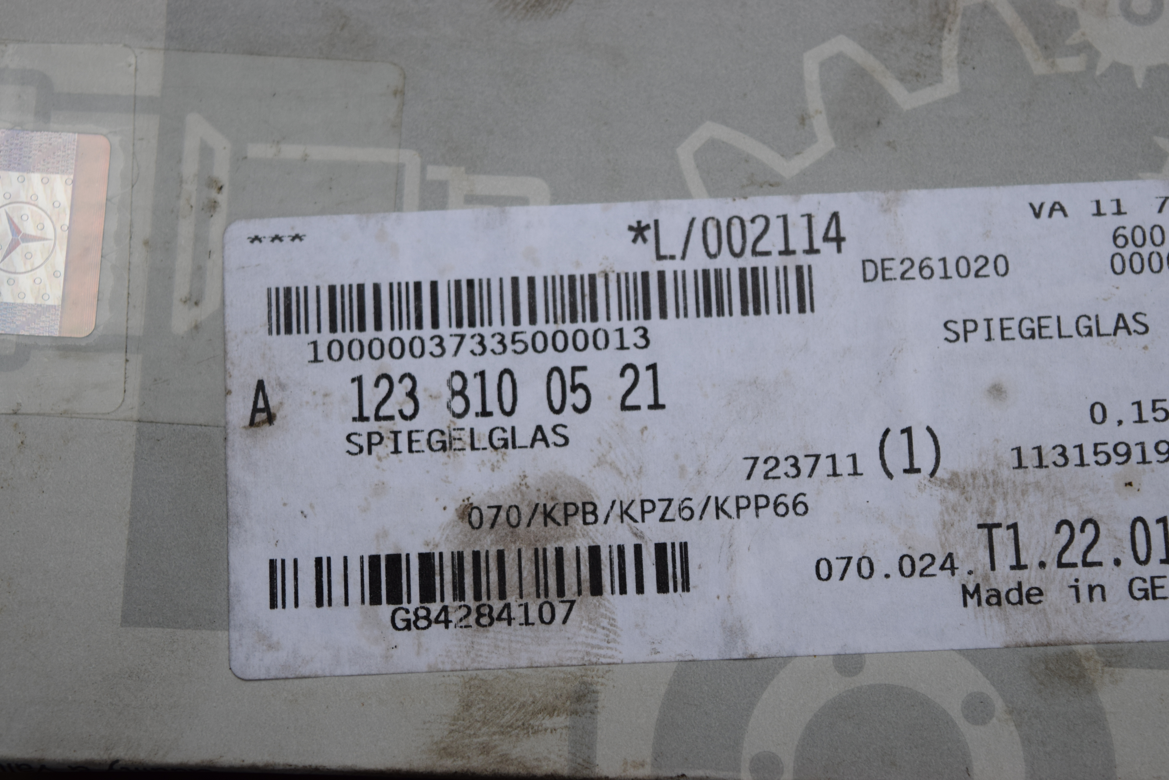

вдруг кому пригодится, номер зеркального элемента без подогрева:
