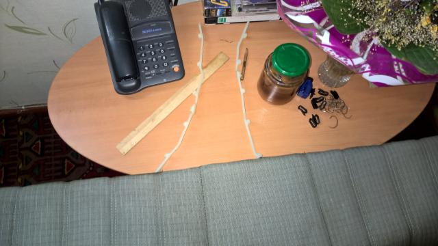

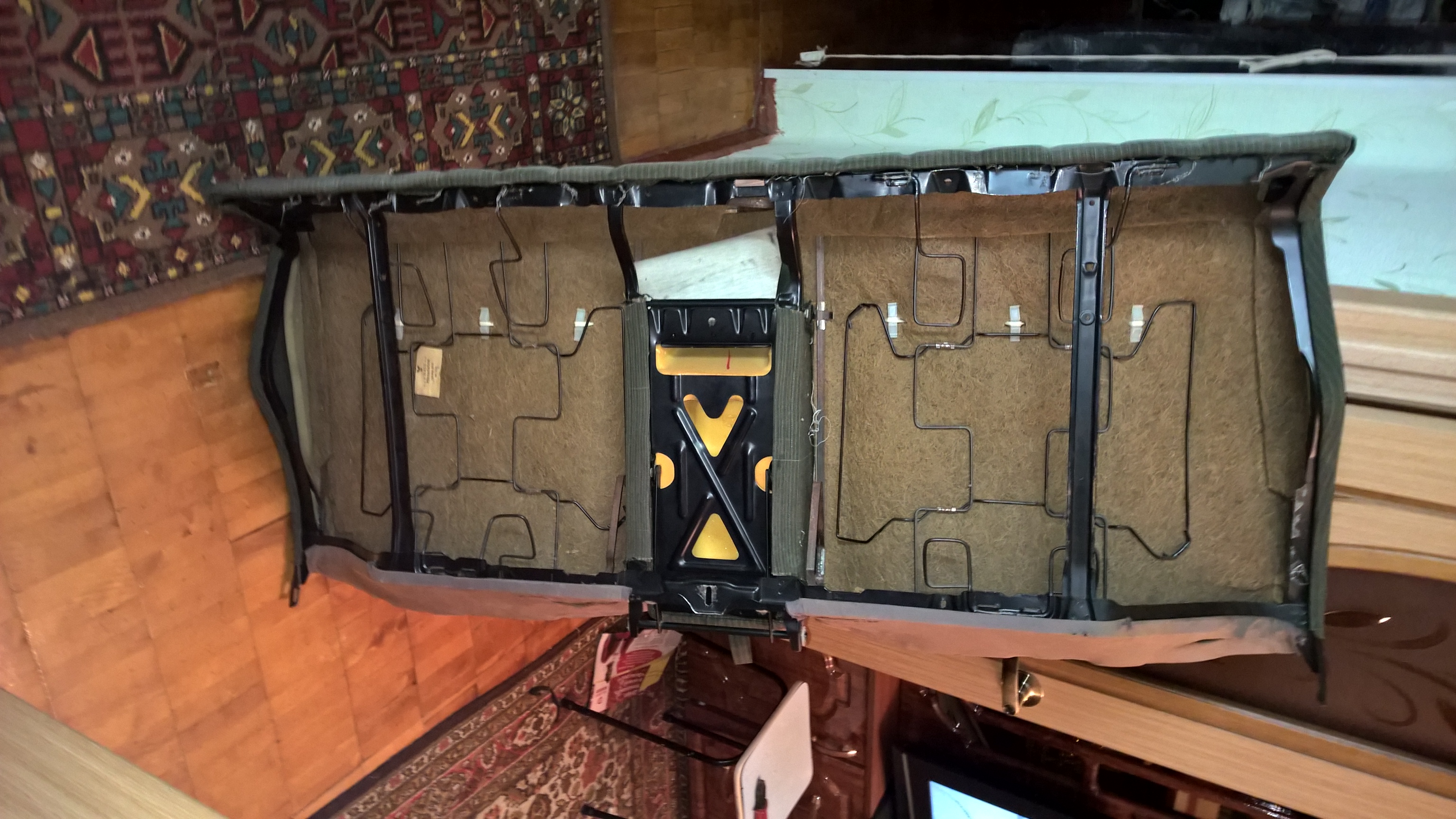

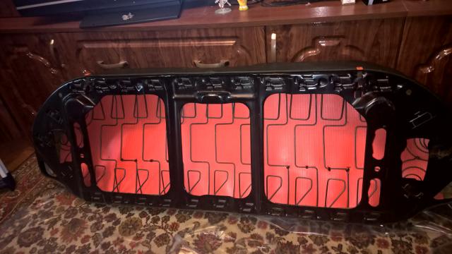

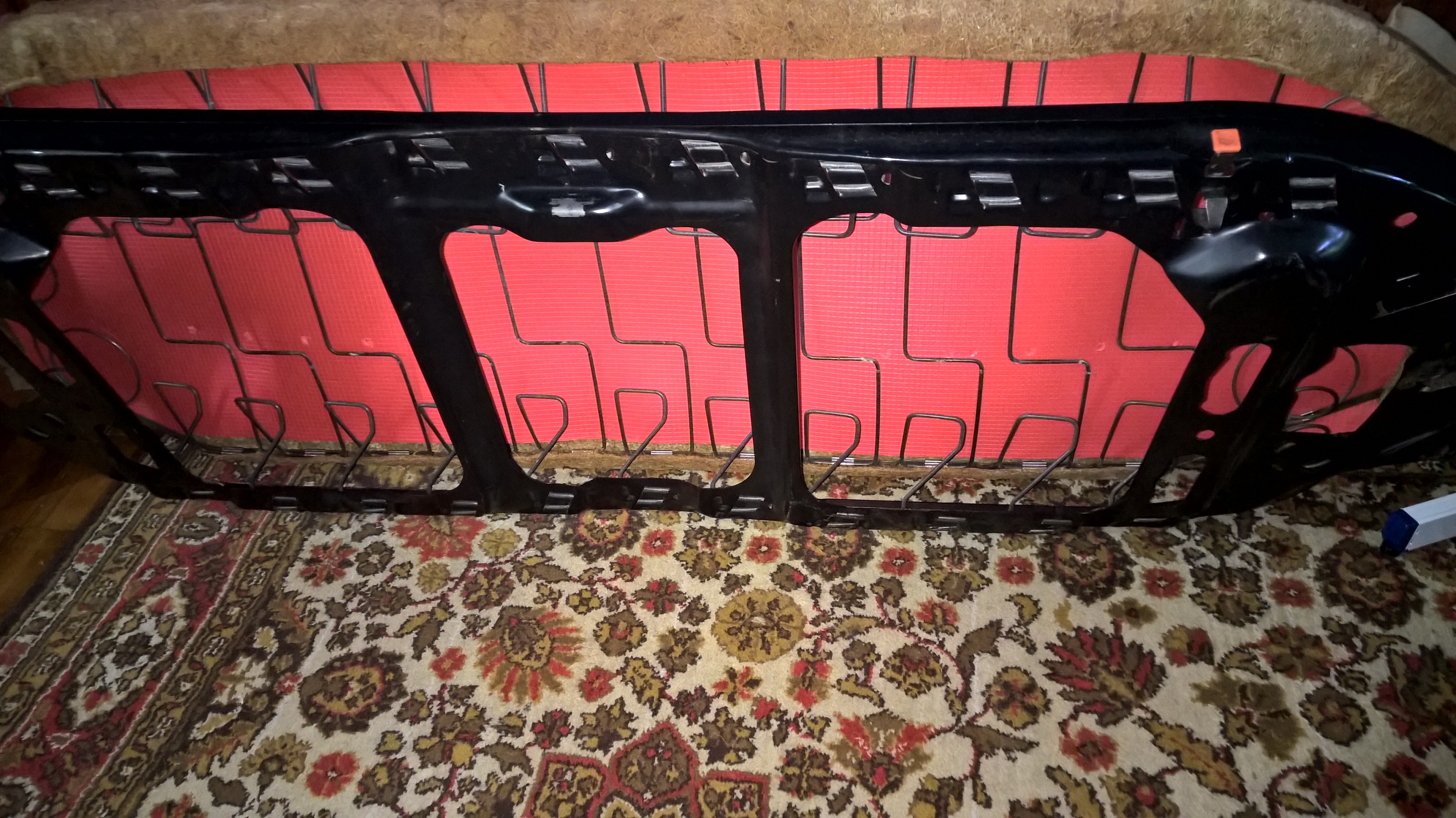

Последние три дня плотно занимался задним диваном и спинкой. Кокос спинки оказался рассыпающимся, спина прям утопала в спинке, не очень удобно. В итоге был найден целый кокос, совсем плотный, волокна все склеены между собой. Мой был словно его не клеили совсем...клей почему-то вообще отсутствовал. Донорская спинка отличалась от моей. Строение спинки моего дивана было с углублением, то есть пружины загнуты по бокам и петли обивки были на длинных загнутых держателях (фото)! Донорская спинка была ровная и обивка была на небольших плоских держателях. Так же номера кокосов отличались.
Верхняя часть спинки выгорела с годами, с этим ничего не сделать уже..если найду целую обивку, заморочусь и заменю.

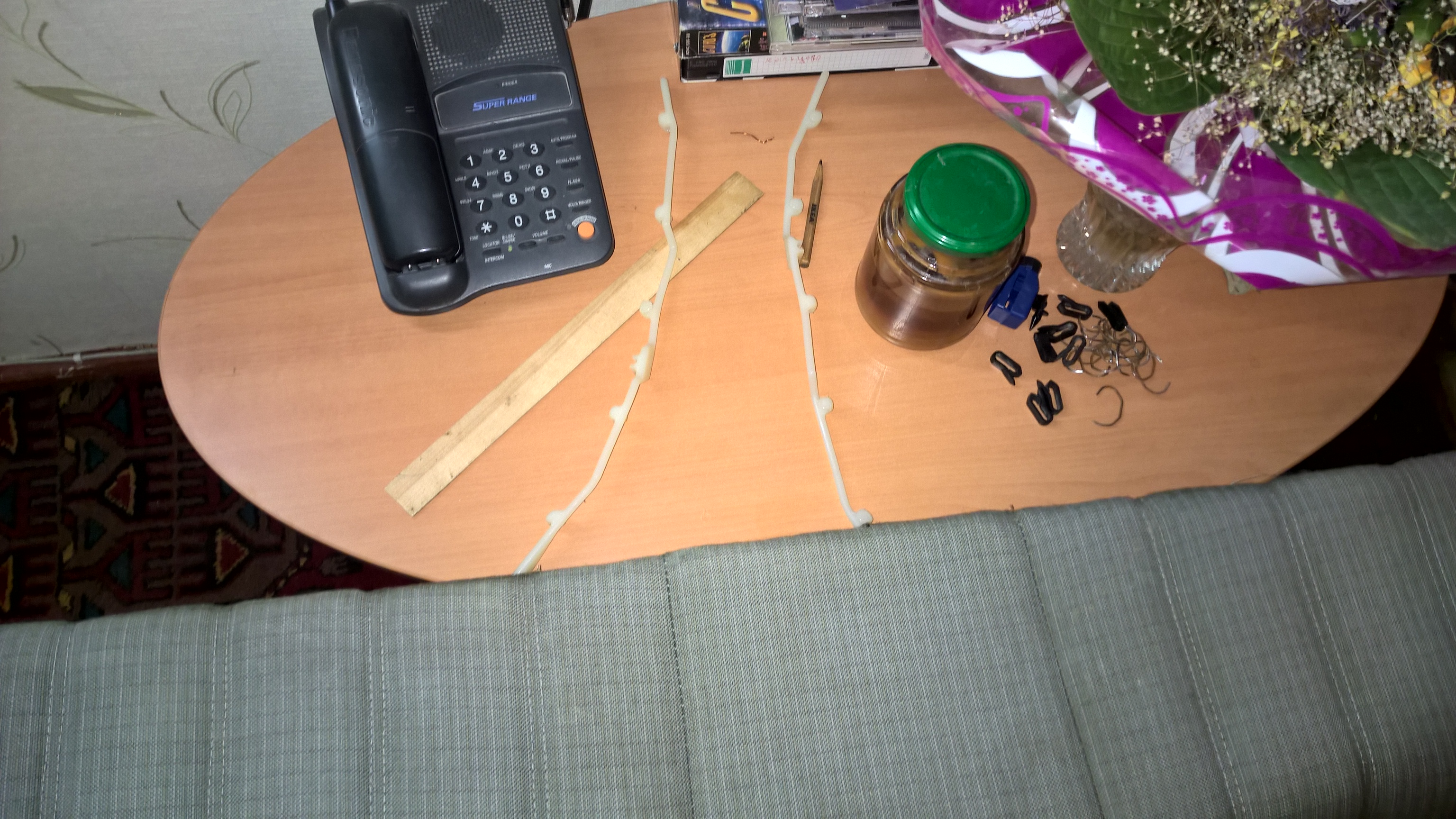

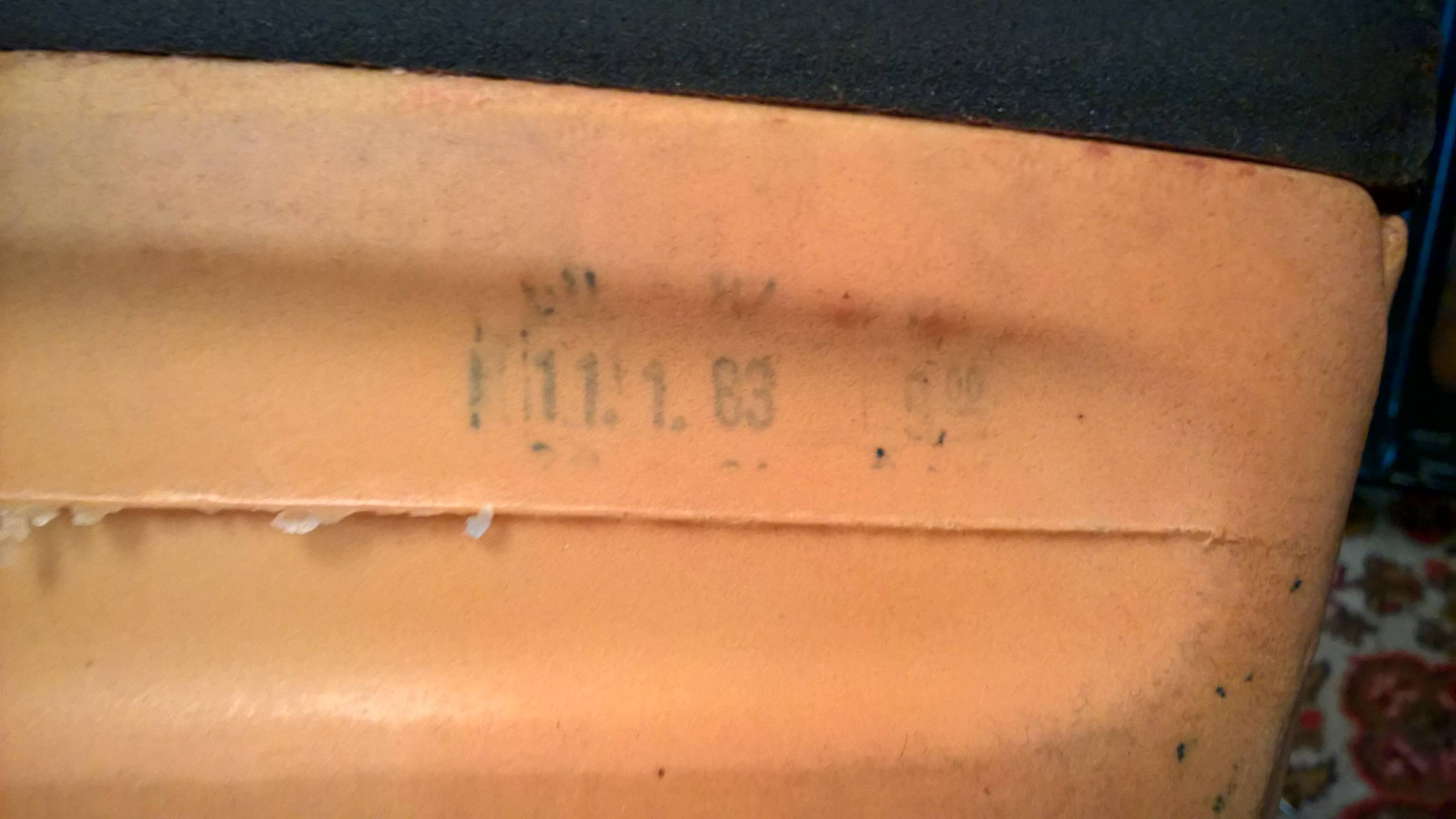

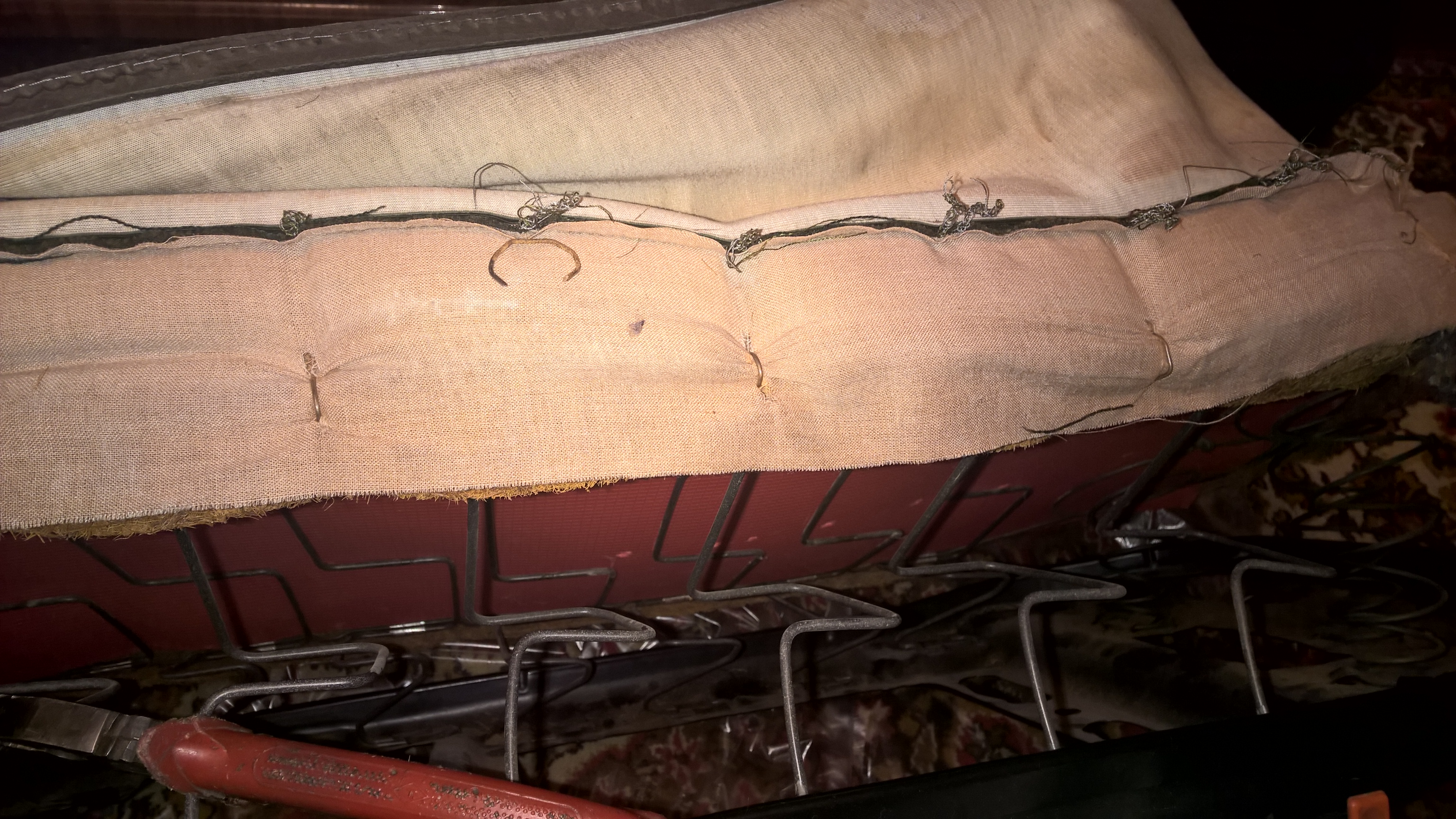

Постирал обивки. Некоторые разводы отстирать не удалось. Мыл мягкой щеткой с мылом. Жесткой нельзя - повредятся волокна ткани, а ей как никак более 30лет! Подлокотник тоже снял и обивку выстирал. Год выпуска подлокотника на фото есть :rolleyes:
Из обивок вынимал все полоски ватина. Вынуть не проблема, а вот продеть обратно...времени занимает много! В помощь толстая длинная медная проволока, чтобы продеть в карманы, протыкаем полоску ватина, загибаем и тянем аккуратно. И так 14раз что на спинке, что на сиденье. Спинка сложнее, там длина больше и тянуть тяжелее.

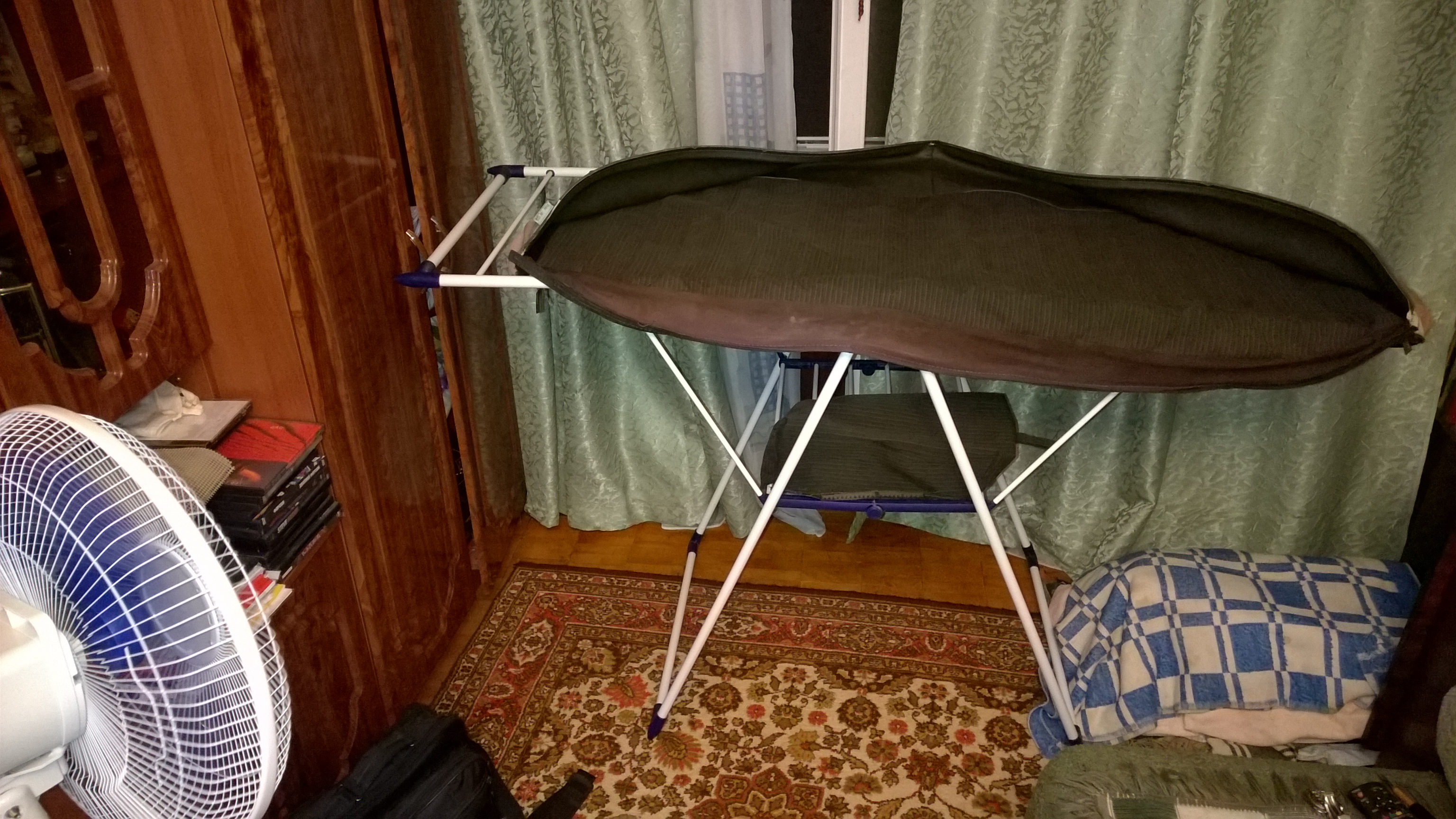

Отправлено 16 July 2015 - 00:44

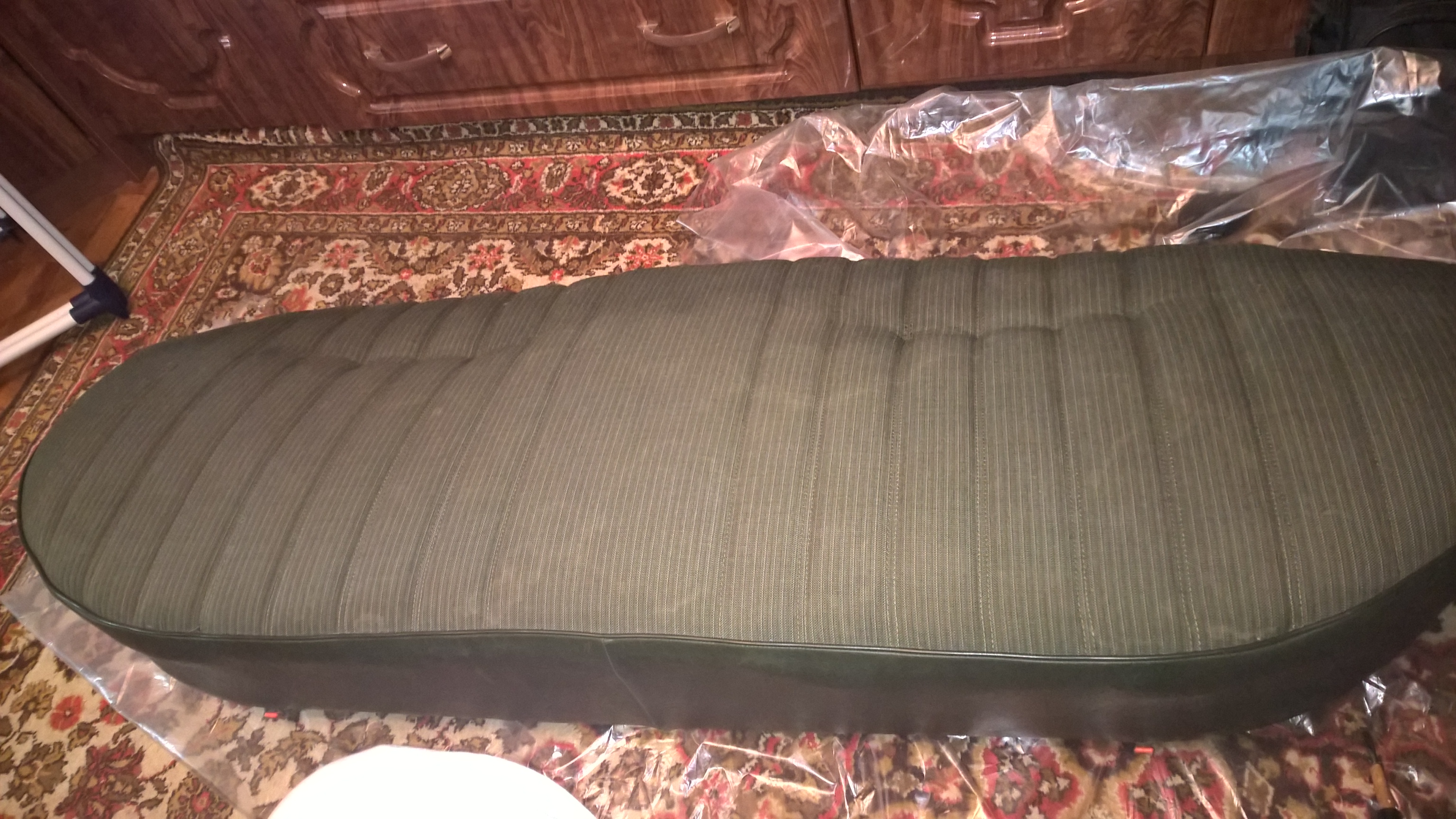

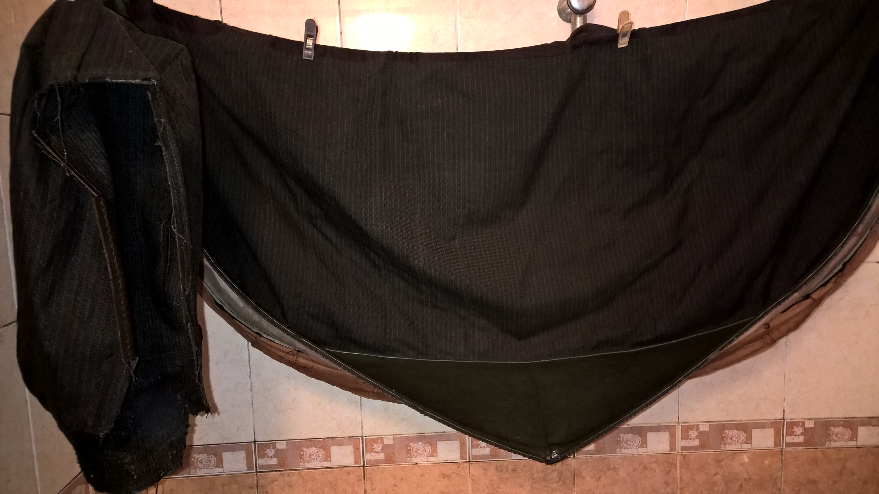

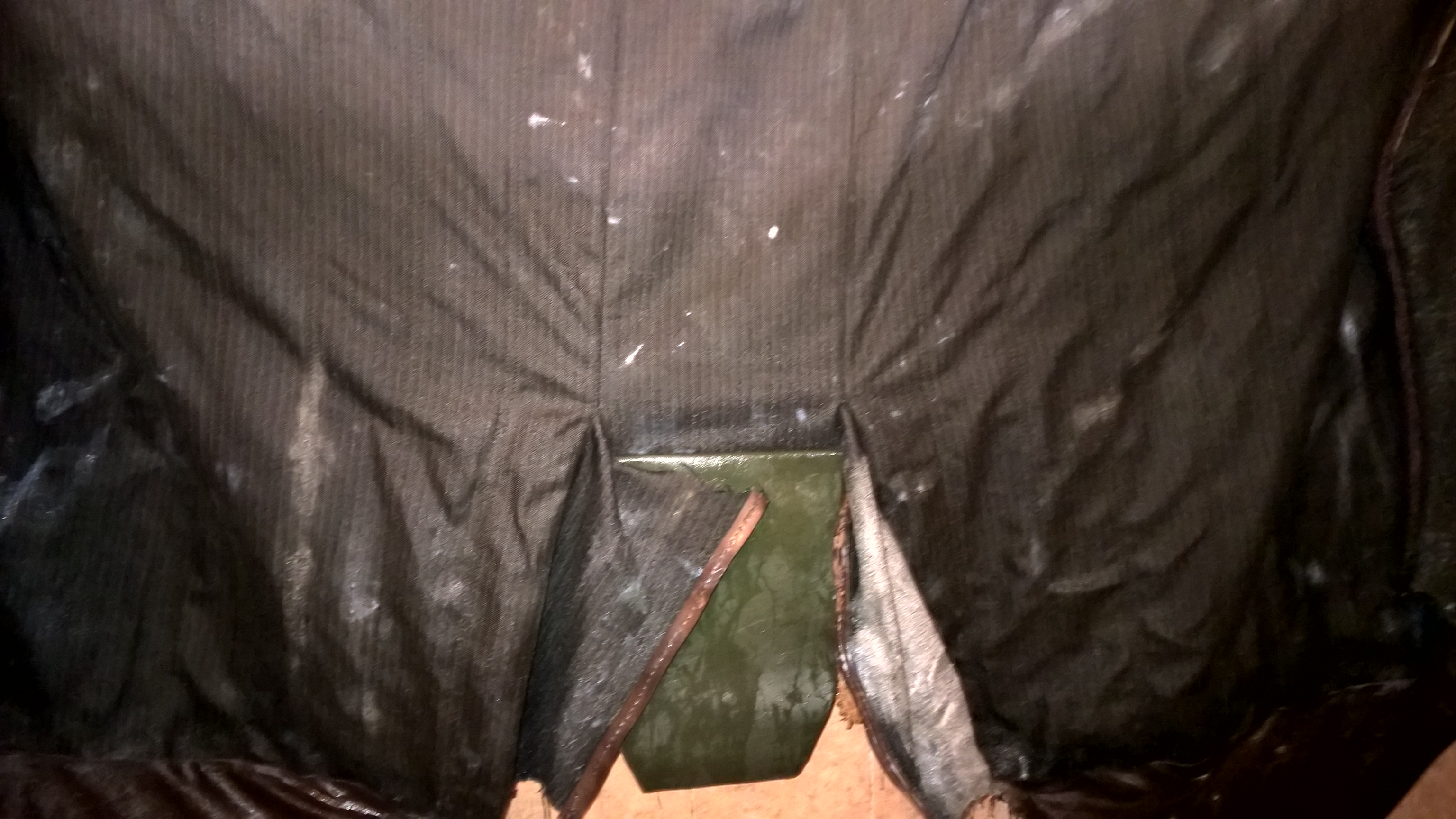

Когда все с обивок стекло, разложил их на сушилке и под вентилятором высохло за час. Пока сохло, занялся ремонтом сиденья. Там кокос был тоже местами продавлен. Проще купить целый кокос с другого дивана? Да! Но опять заморачиваться с пересылкой, да и отпуск кончается, потом некогда будет. В общем для ремонта подстелил между пружинами и кокосом коврик из Спорттоваров, 8мм, по рекомендации одного форумчанина. Вышло очень даже хорошо, стало более упруго и крепко.
Вынимать и вставлять железные скобы по периметру сиденья то еще развлечение...
А вот собирать спинку оказалось самым сложным. Ткань коричневая в двух местах была порвана, она является средней частью между тканью обивки и картонным бортом. Наклеил латки, даже шить не пришлось, клей хороший, на основе момента, не оторвешь!

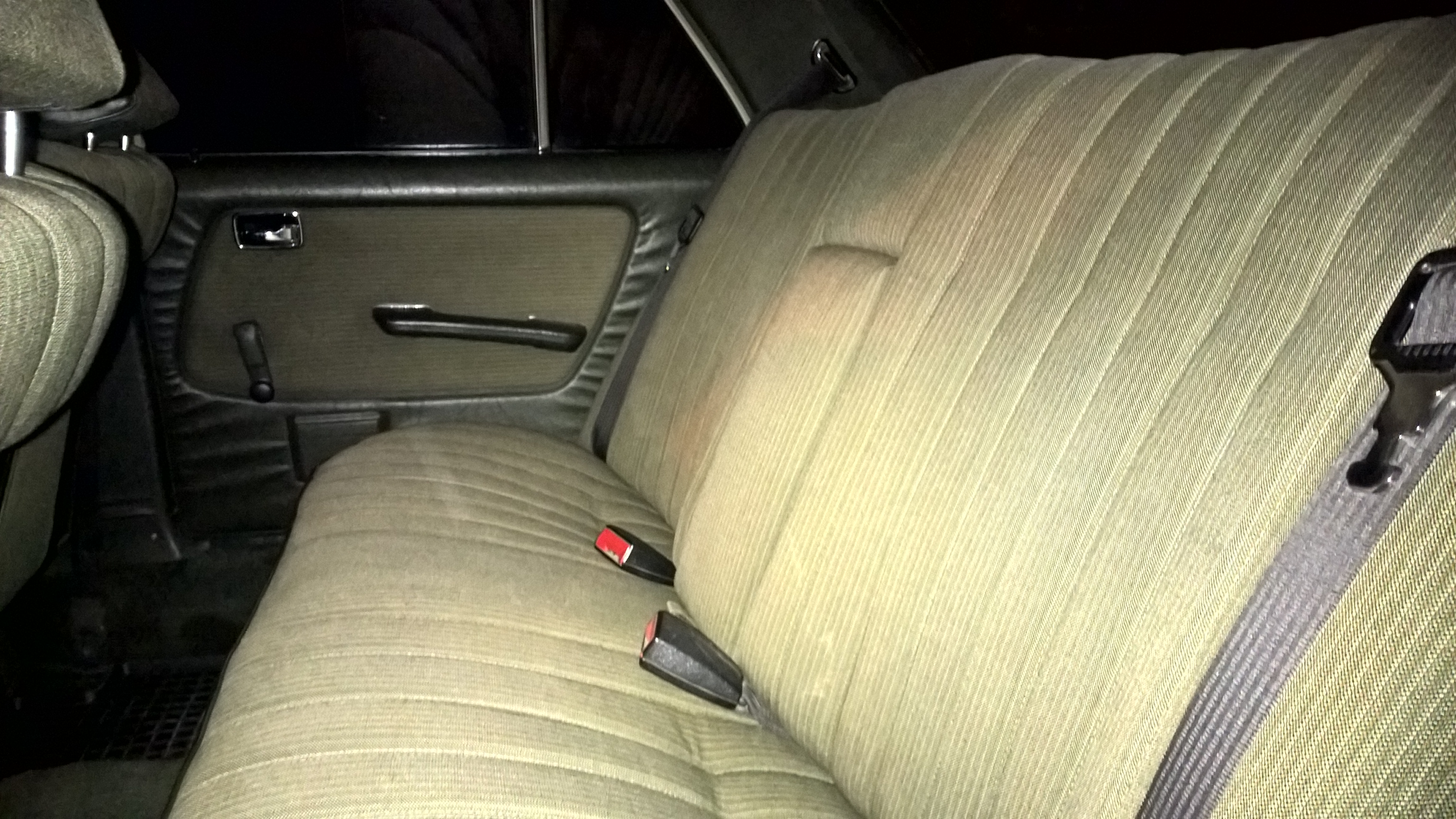

Отправлено 16 July 2015 - 00:47

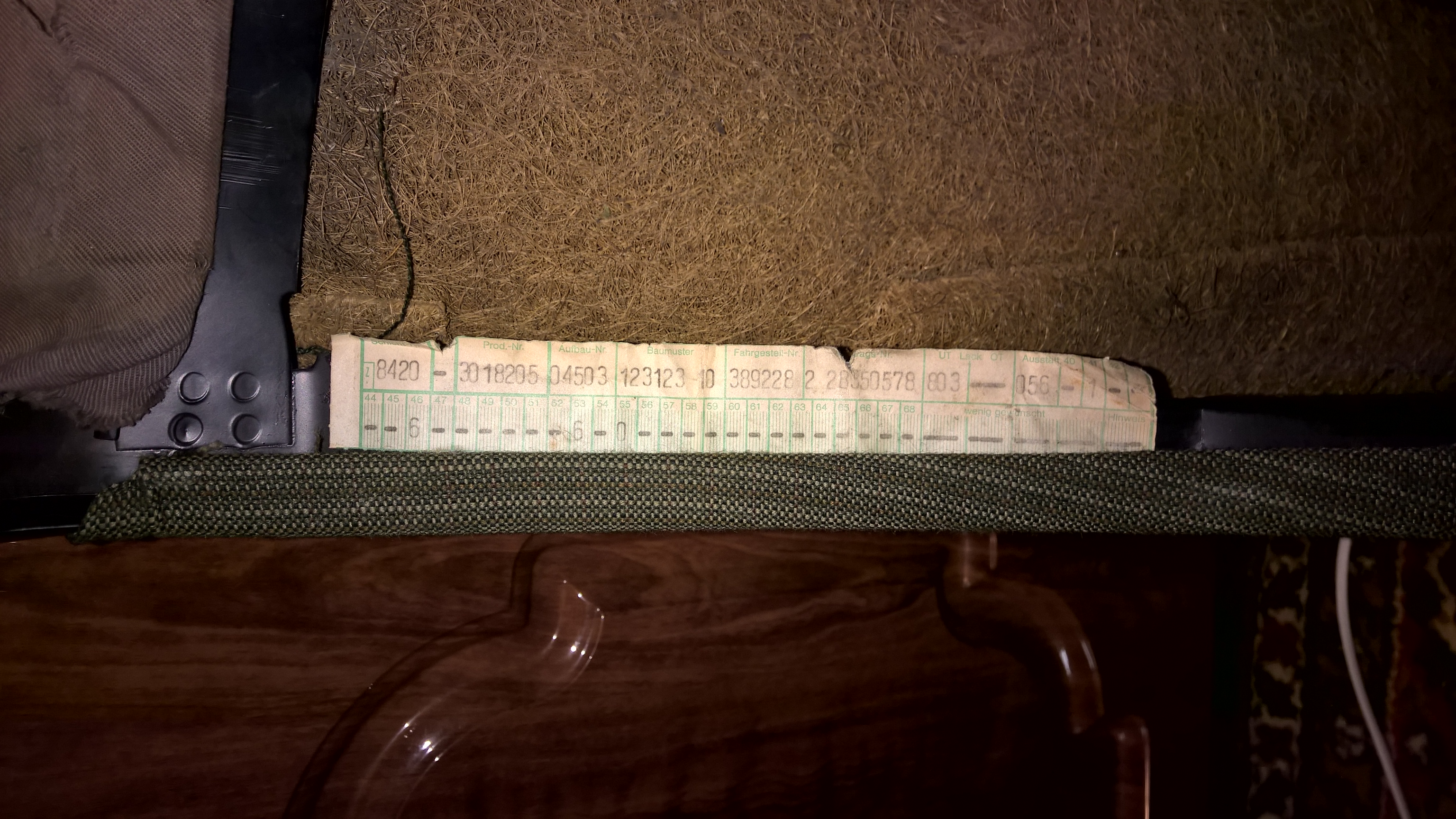

Ну и по фен шую, родную наклеечку с вин номером обратно на раму спинки! :rolleyes:
А вот готовый диван. На фото видны какие то разводы...странно, но вживую практически ничего нет!

Отправлено 16 July 2015 - 00:50

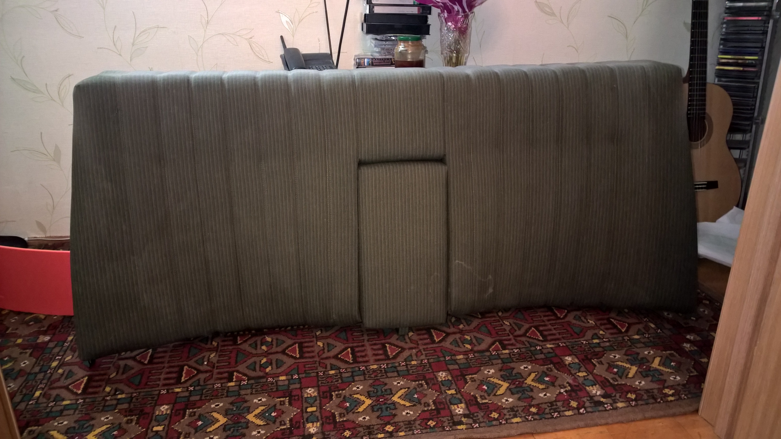

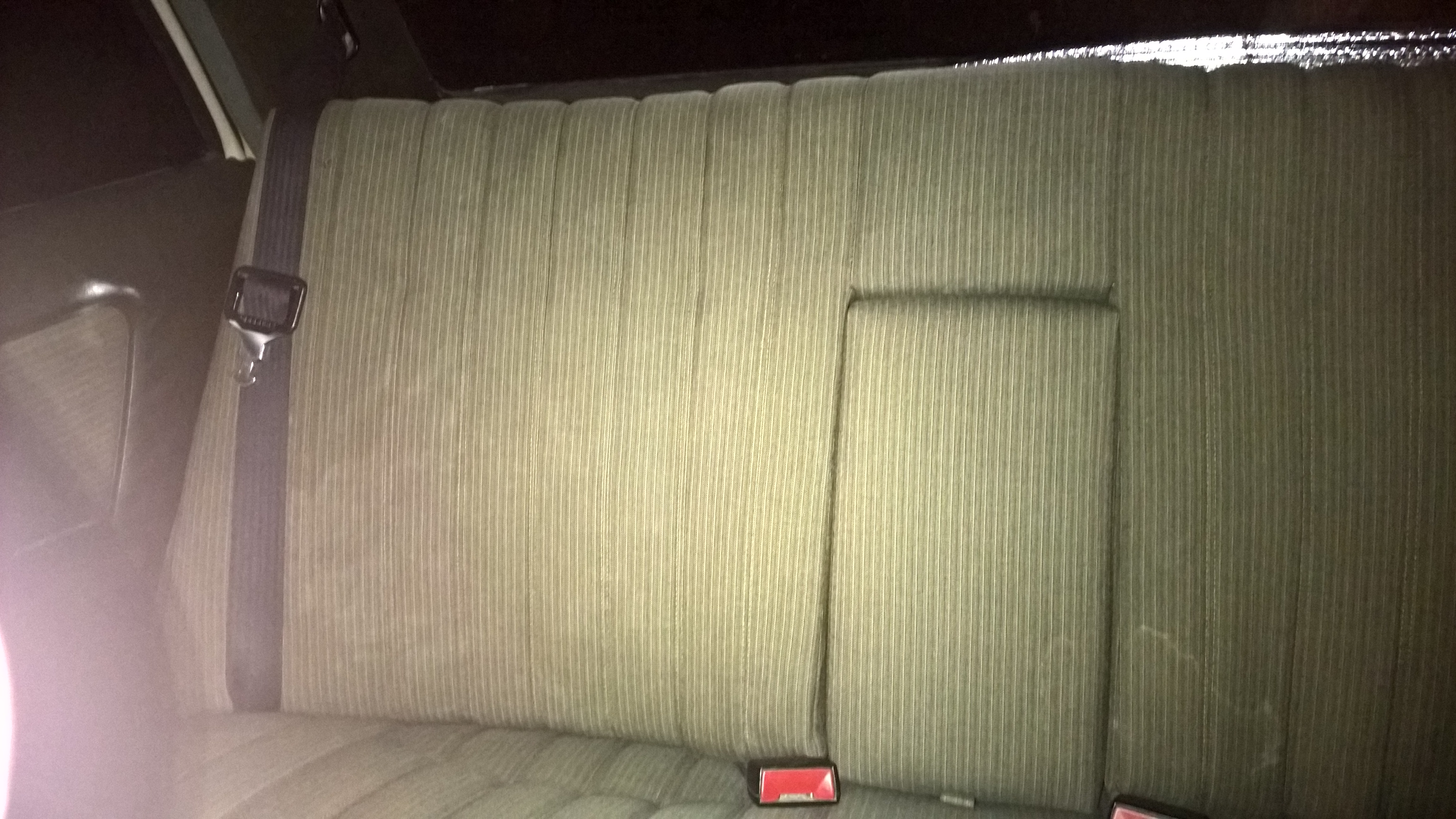

Сегодня все установил обратно. Сидеть намного приятнее и удобнее. Не проваливаешься. Даже из машины легче выходить, так как сиденье стало пожестче.
Бюджет ремонта заднего дивана: 500р кокос и 420р коврик, работа - бесценно :biggrin:

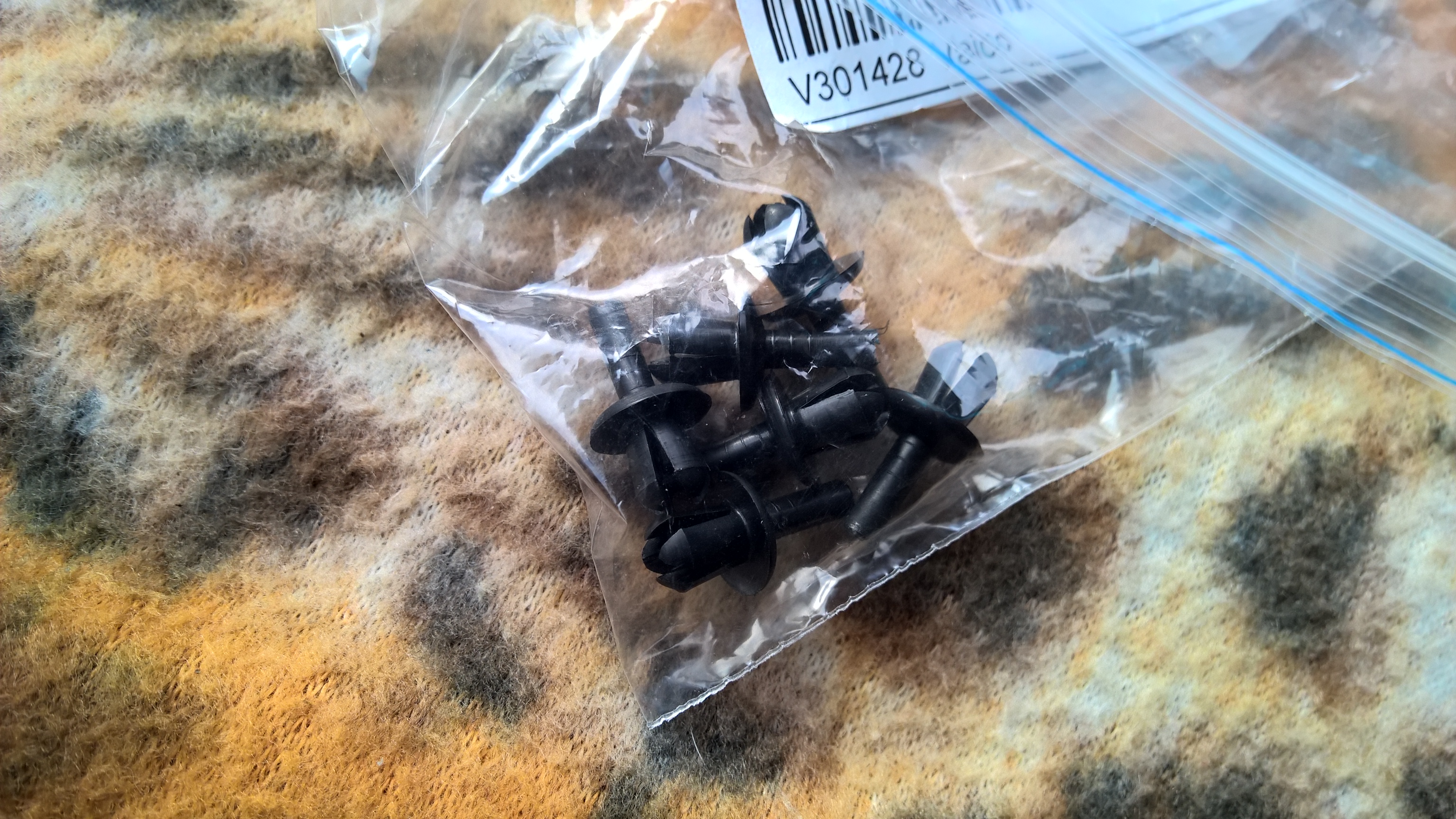

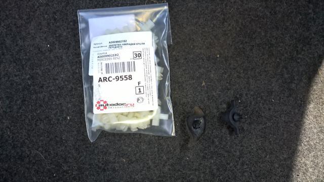

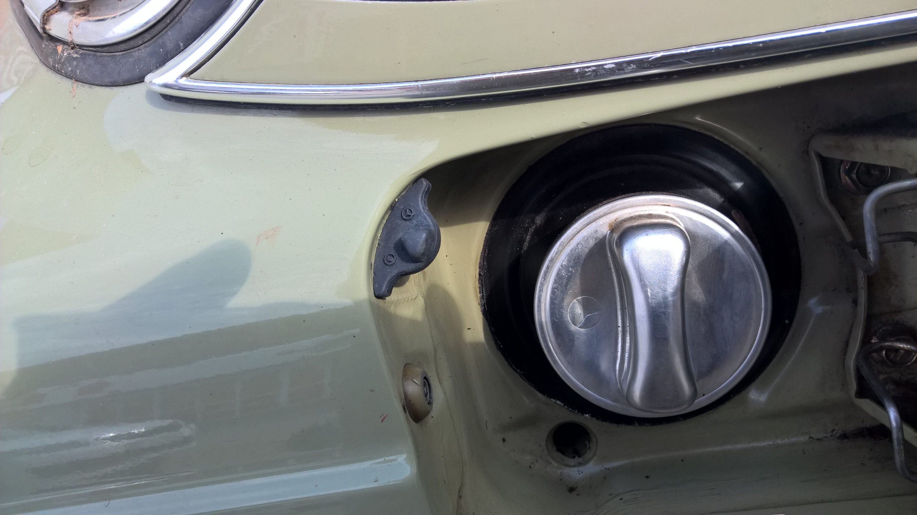

Так же сегодня забрал из экзиста и автодока пистончики и резиновый упор лючка бака, мой размяк от старости. Упор правда пришлось немного подрезать, ибо лючок сильно выступал за пределы кузова.
Черные пистончики держат кабель-каналы под передними коврами, они по 26р, взял 6штук. Белые пистончики прямоугольные с чопиками держат длинные резинки порогов и молдинги нижние всех дверей. Они всего лишь по 10р! Взял сразу 30штук. Заказать можно любое кол-во.

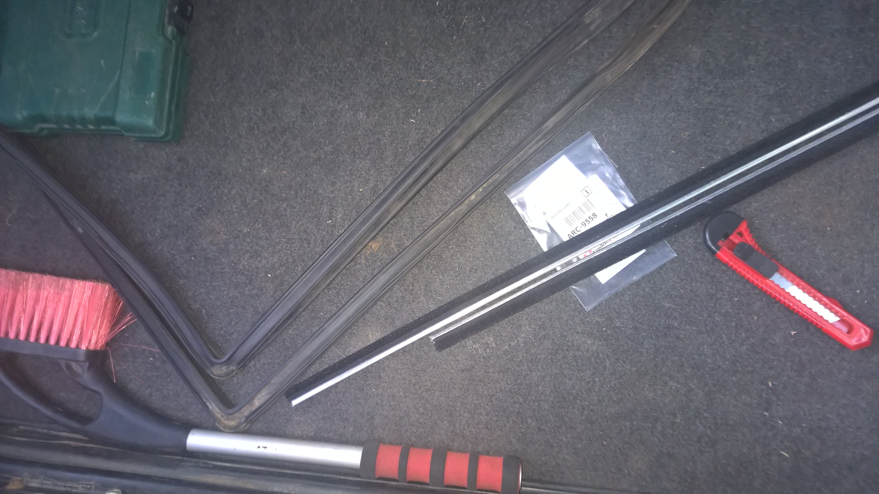

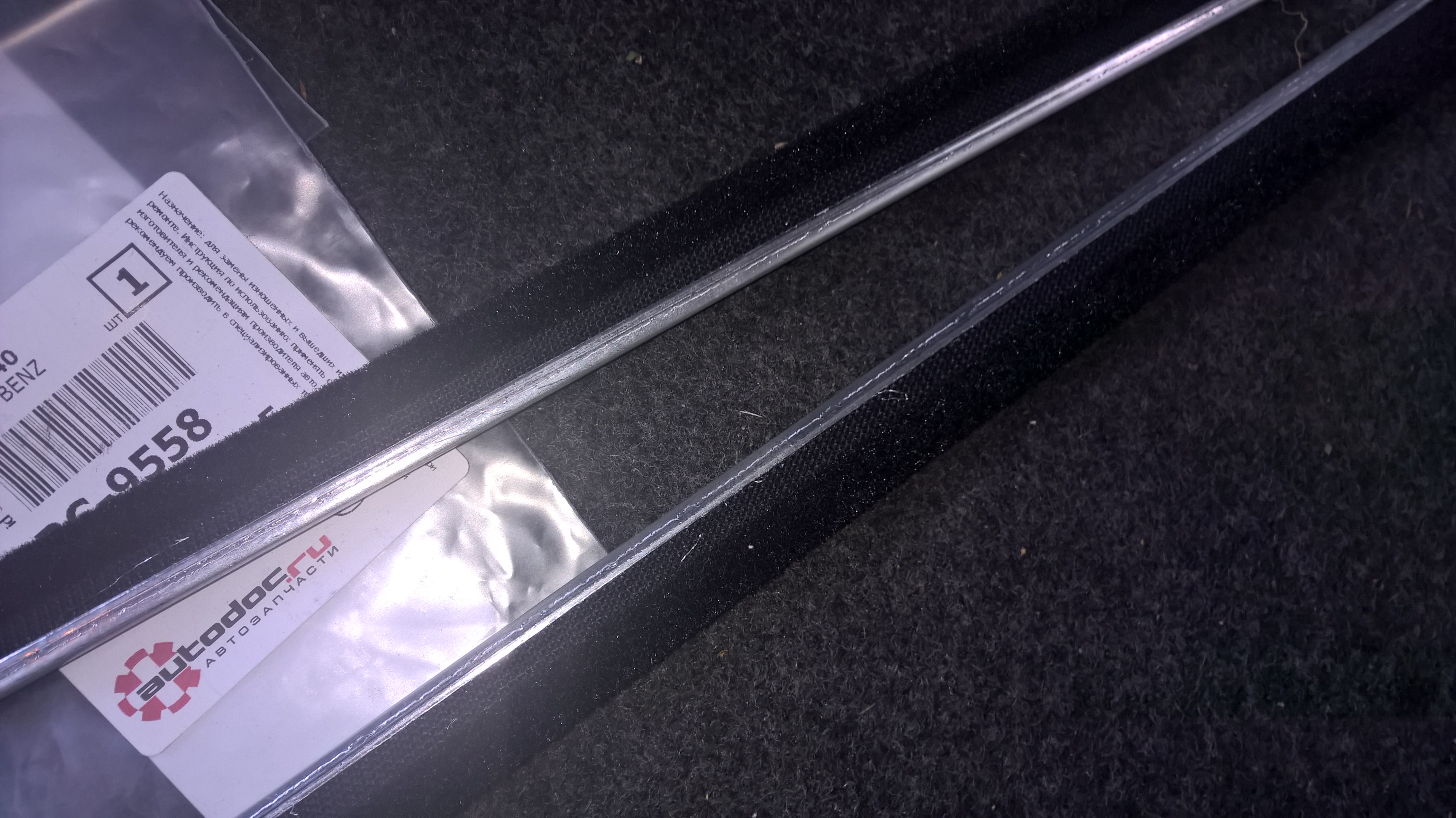

Денек сегодня был нелегкий...Еле воткнул бархотки люка! Без танца с бубном не обошлось! Металл родной бархотки намного уже, почти в два раза. Поэтому пришлось придумывать как поставить новую, ибо если ее ставить на посадочное место меж двух выемок, которые ее удерживают (планка, которая держит бархотку), то торчит она писец просто как, 10мм не меньше! Пришлось эти риски, или выемки, чтоб ихъ, сровнять, то бишь плоскогубками придавить. А дальше я долбался максимально утопить бархотки, ибо крышка люка нифига не садилась, пришлось ссначала крышку люка возвращать, а потом при помощи молотка подбивать бархотки глубже. В итоге сначала чуть ручку люка не сломал, люк не поднимался, бархотки давили, потом хрен опустишь - держат :slobber: Опять молотком и о чудо, я сумел закрыть крышку люка! Туго еще как, но сумел, вроде даже разработалось немного....
Но рано радоваться! Я не аккуратно вынимал крышку люка и обломил пластиковые салазки :moderator: :bangheat: Блеать! Теперь ищу салазки и потом снова мудохаться разбирать :bangheat: Я просто баран :bangheat:
Алексею Шеремету спасибо за терпение и советы! :applause:

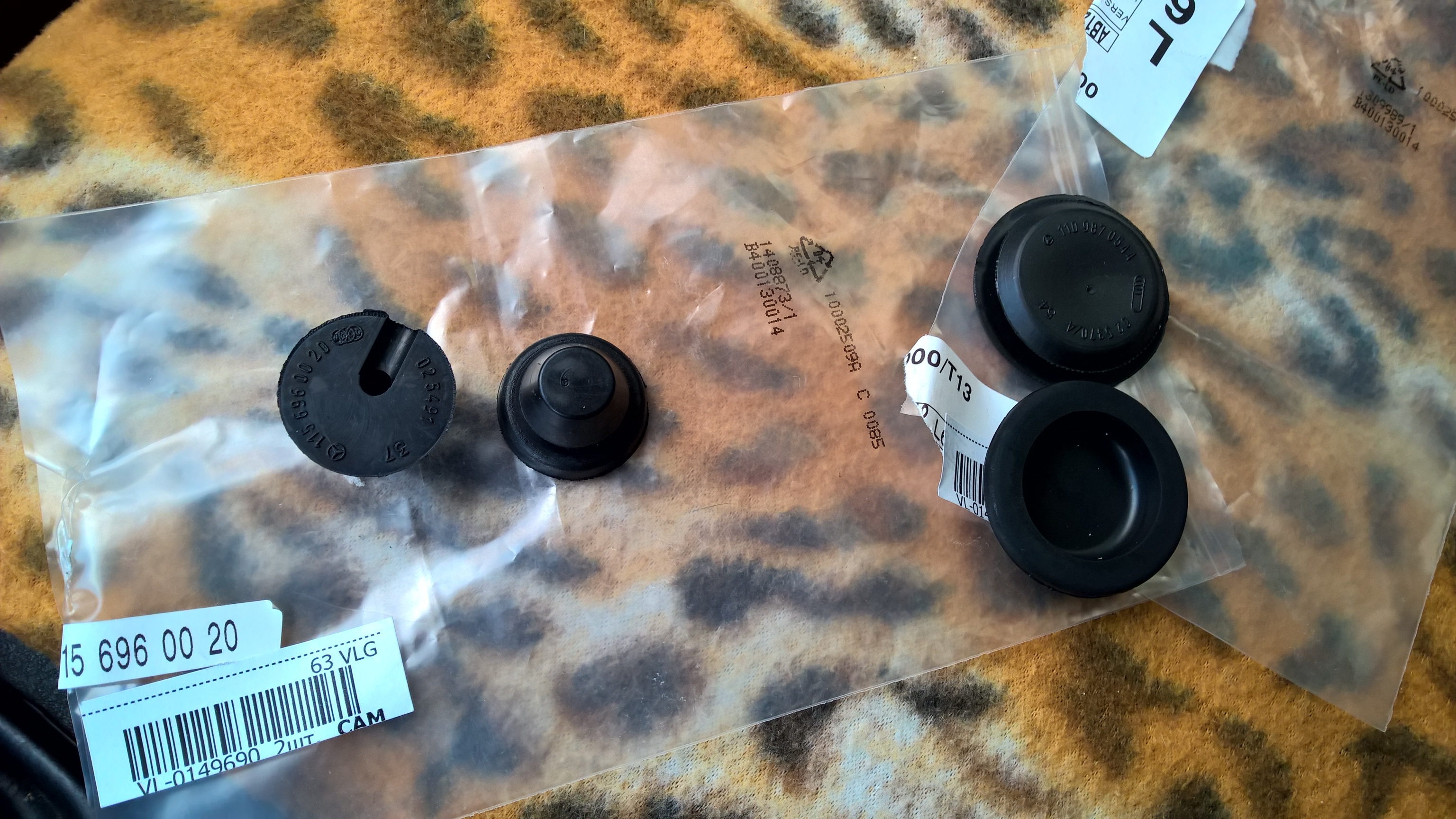

Однако сегодня получил оставшиеся резиночки: заглушки в пороги а так же резиновые чопики в кузов под потолком, в них будет втыкаться распорная штанга, которая потолок держит в задней части.

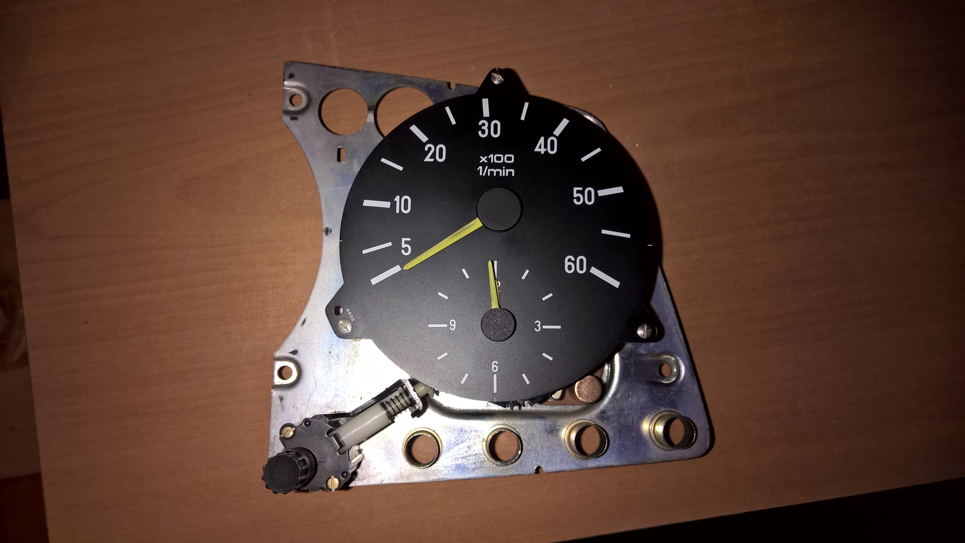

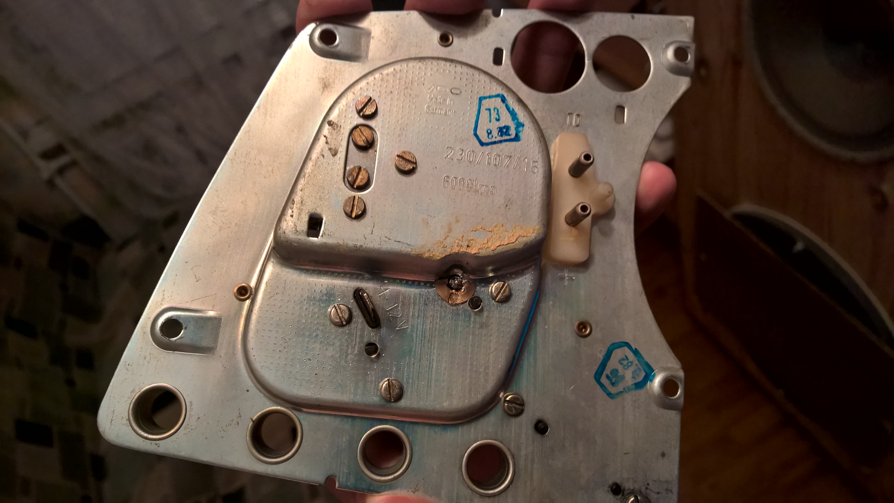

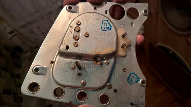

И еще радость! Тахометр прибыл! Часики правда мертвые оказались, но думаю решим...А вот тахометр рабочий, хитрым методом проверил, стрелка скачет! :applause: Александру megalomaniac Спасибо!

а часики то от любого тахометра поставить наверное можно

8 927 539 87 пять два Родион

В часиках вернее всего кондёр высох, я бы для начала его перепаял.
