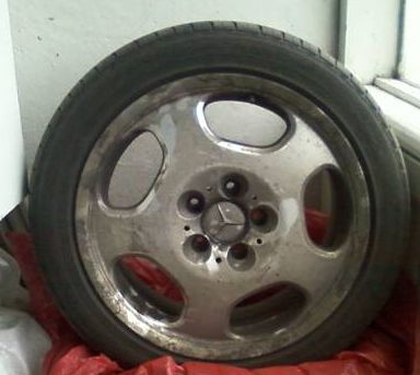

Ребята здравствуйте. подскажите если не трудно кто знает, нашел вот такие диски. вылет и ширину хозяин не знает, стоят на 140 кто может что сказать? хочу понять в каком случае и вобще смогу ли на 124й воткнуть.седан с задними гидроамортами.в объявлении написанно только W140 R17 5*112 резина kumho 235 55 17
Не станет такое ну никак на 124,ни вылет не тот ни тем более ширина и профиль резины!На фотке вроде как лупатый?Вот чтоб стало от 140 нужны проставки минимум 10мм,а коль 235 натянули то диск минимум 8 дюймов шириной и 10мм уже не спасут а большие проставки вынесут колесо на улицу далеко за пределы арки-вот и думай надоть тебе такой гемморой?можт канеш я где и ошибсо и может быть у тя уже подготовленные крылья и подвесон под это дело но в любом случае просто так такое не воткнуть... к сожалению

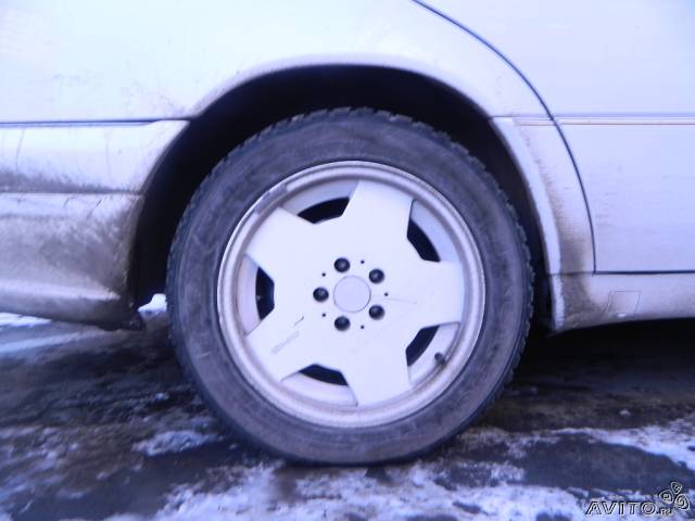

размер какой одеть на эти диски?, стоять будут на 124
диски р17 от 210 оригинал
225x45x17 или 215x45x17
