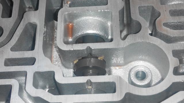

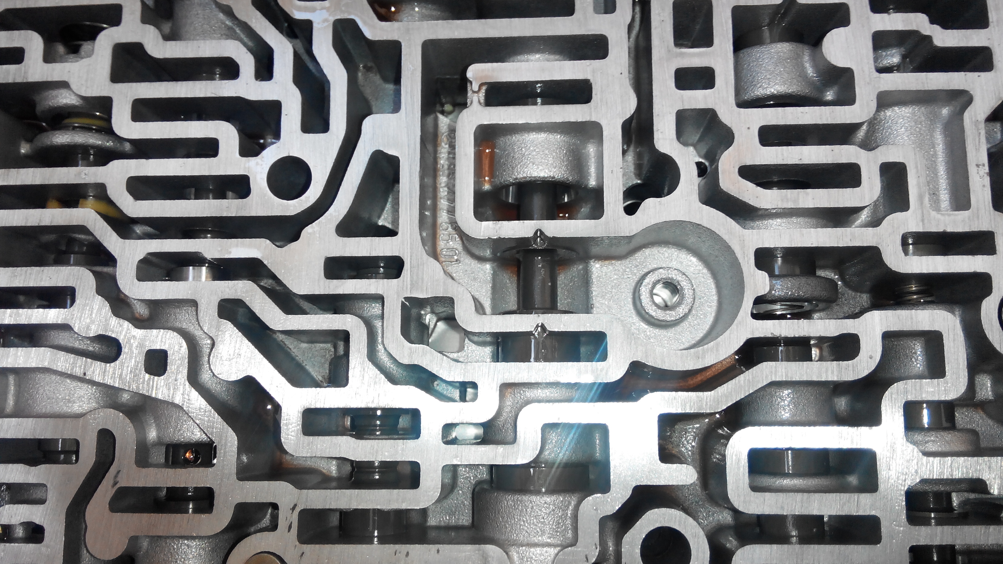

Добрый день!
Возникла проблема с акпп, перестала ехать вообще, отнес гидроблок на промывку, поехала, но буксовала на всех передачах. "Мастер" сказал что лопнула пружина какая-то, он ее заменил, а то что буксует, это капиталка по коробке просится. В итоге нашел подходящий гидроблок для своей акпп 722.433, поставил, машина поехала как прежде. На днях решил посмотреть свой родной гидроблок и вот что я обнаружил:
Под клапаном регулятором рабочего давления какие-то пластиковые частички.
Вытащил клапан, убрал мусор, клапан встал до конца
Вот фото мусора, твердый светлый пластик
Могла ли акпп из-за этого буксовать и откуда этот мусор мог взяться?
Разобрал весь гидроблок больше этого мусора ни где нет, все пластиковые детали в гидроблоке целые, я предполагаю, что натянуло это с акпп, что могло так рассыпаться? Сейчас коробка работает не идеально, но едет.
Да, могла.
Из коробки в гидроблок не натянет через фильтр, если он целый. Скорее всего это остатки рассекателя (маслоотражателя) или кусочки аккумуляторов из гидроблока, они тоже пластмассовые.
Все аккумуляторы проверил, все целые. Разобрал полностью г/б, все клапана подвижны, вытаскивал их промывал. А где стоит маслоотражатель и если он рассыпался, то это как то влияет на работу акпп?

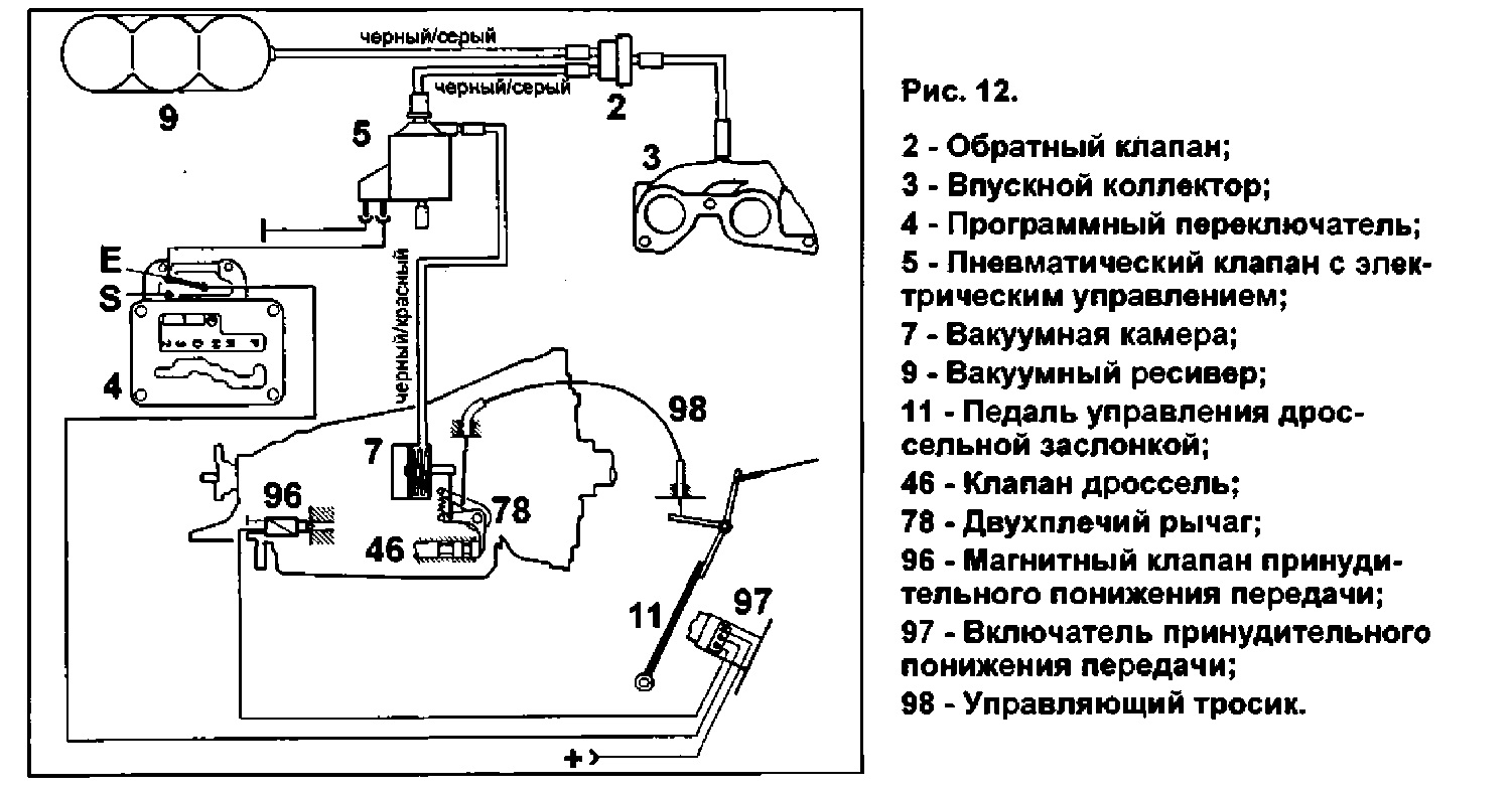

Тротл валв на схеме S-E это номер 46 и в Г/Б тоже номер 46
получается ход клапана зависит от нажатия педали газа через трос акпп. АКПП и двиг стоят оригинальные, судя по номерам. Получается что с родным, что с замененным Г/Б одинаково тормозит при понижении передачи, получается дело в приблуде справа от акпп, куда входит трос. Трос вроде как отрегулирован нормально, акпп отзывается на натягивание-ослабление его, сейчас настроил переключения в районе 2000 оборотов при ниже среднего нажатия на газ.
Уверенность в модуляторе я ни знаю как измерить, давление ни где не меряют у нас, при полном обороте против или по часовой стрелке изменения в качестве переключений не чувствую. Снимал с него вакуум, пробовал ездить, удары на всех переключениях, я сделал вывод, что он работает, а вообще есть новый черный модулятор, могу подкинуть его.
Пружины все целы в Г/Б, поршни аккумуляторов тоже, аккумулятор подпора это позиция 53 по схеме?
Да, это он. Тольлько он не сам по себе ходит, это педаль газа через тросик его двигает. А пистолетик на тросе в режиме Е ограничивает его движение.
Вполне вероятно, именно там, в этом пистолетике и реализуется режим Е
Похоже работает, но один оборот туда-сюда обычно чувствуется. Надо проверить вакуумную линию модулятора, трубки его, померять разоежения вакуумметром.
Проверить зазор В1 можно не снимая коробы, а только поддон и Г/Б?
Нет, 53 работает при переключении передач селектором.
Нужные нам аккумуляторы - 48 и 52. А вообще, там хитрожопая двухэтапная схема переключения 3-2, там завязан елый ряд клапанов в гидроблоке, надо смотреть его весь. В той книге, рисунки из которой выложены, есть ветная схема этого переключения, если что непонятно, выкладывай, разберем.
