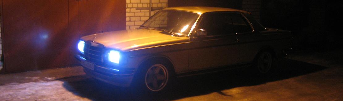

Не думаю что там все так просто :wink:
MBcoupes.BY Join The Club

seldon
Красиво,если не секрет что за ксенон!?

Ну а вопросы такие:
1) Биксенововые лампы под H4 имеют одинаковую длинну или нет? Станут ли они в 123 фары, без переделки задней крышки на фаре?
2) Стальной колпак, который стоит перед лампой в фаре H4, при установке ксенона нужно снимать или нет?
3) Регулировки фар с ксеноном такие же, как и с галогеновыми лампами? Просто были инциденты на других машинах (слепит).
4) Какой по температуре ксенон лучше поставить? Так, чтобы и по дождю и по туману, да и просто ночью.

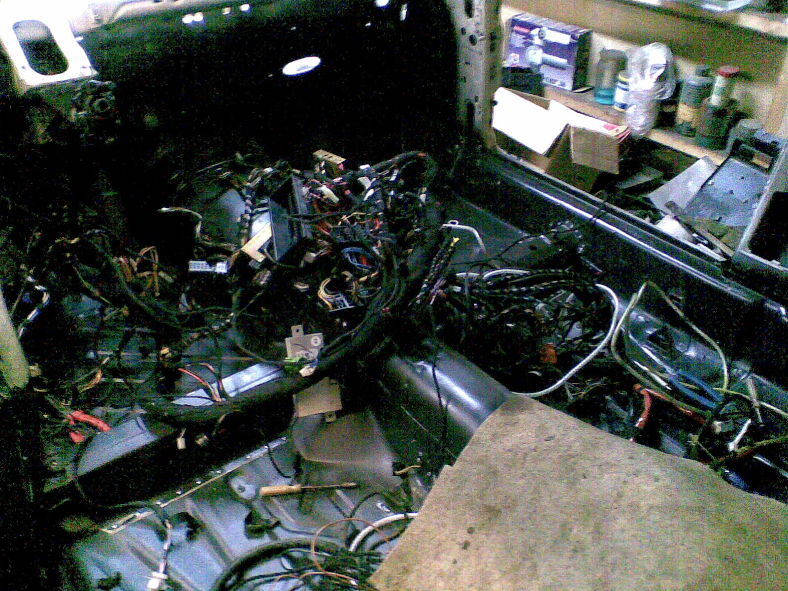

А можно фоту этого руля, установленного уже на 123-й??
Можно, но машина сейчас без торпеды, так что оценить сложно, как это выглядит :smile: Я рулевую колонку всю переделываю, чтобы подрулевой встал современный и спираль. У меня ведь кнопки на руле по штатному задействованы будут. сейчас это выглядит так...
G 500 2001г.
И любимая игрушка W123, в процессе кап. ремонта и установки М113

может я чегото непонимаю , может уже есть другие лампы ????
ксенон - это мой вариант в котором при замене оригинальных , ламп будет работать только ближний свет .
би-ксенон - ксенон с линзой ( ближний дальний свет ) конструкция посложнее и в строить его в фару вw123 ну не знаю ... возможно уже делают
1.Лампы одинаковые, но к ним идет своя проводка от блока розжига , придется мудрить с крышкой.
2.Стальной колпак я не снимал
3 .Такие же в моем случаи
Я не помню какой по температуре стоял у меня

Не дурите, ребята. Ставить ксеноновые лампы в фару, оптический элемент которой для этого не предназначен и не рассчитан - бред. Не уподобляйтесь владельцам ТАЗов №№ 8-10. То что называют биксеноном под стандарт Н4 это китайско-тайваньская лабуда в которой двигается либо сама лампа либо штора под ней. По качеству не выдерживает критики. Если уж невмоготу хочется ксеноновые лампы поставьте оригинальные линзованные блоки от заводских фар изначально сделанных под лампу D2S под прозрачное стекло, и ставьте туда не 6 или 7 тысячный свет а заводской 4,3 тысячи кельвинов. Только такие ламочки стоят около 100 долл. Тогда может что-то увидите ночью да и встречные не будут вас матерно ругать.
