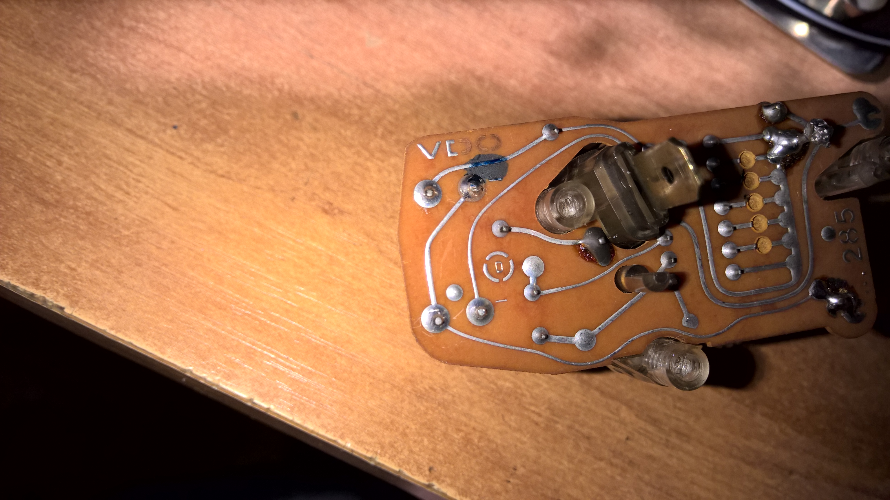

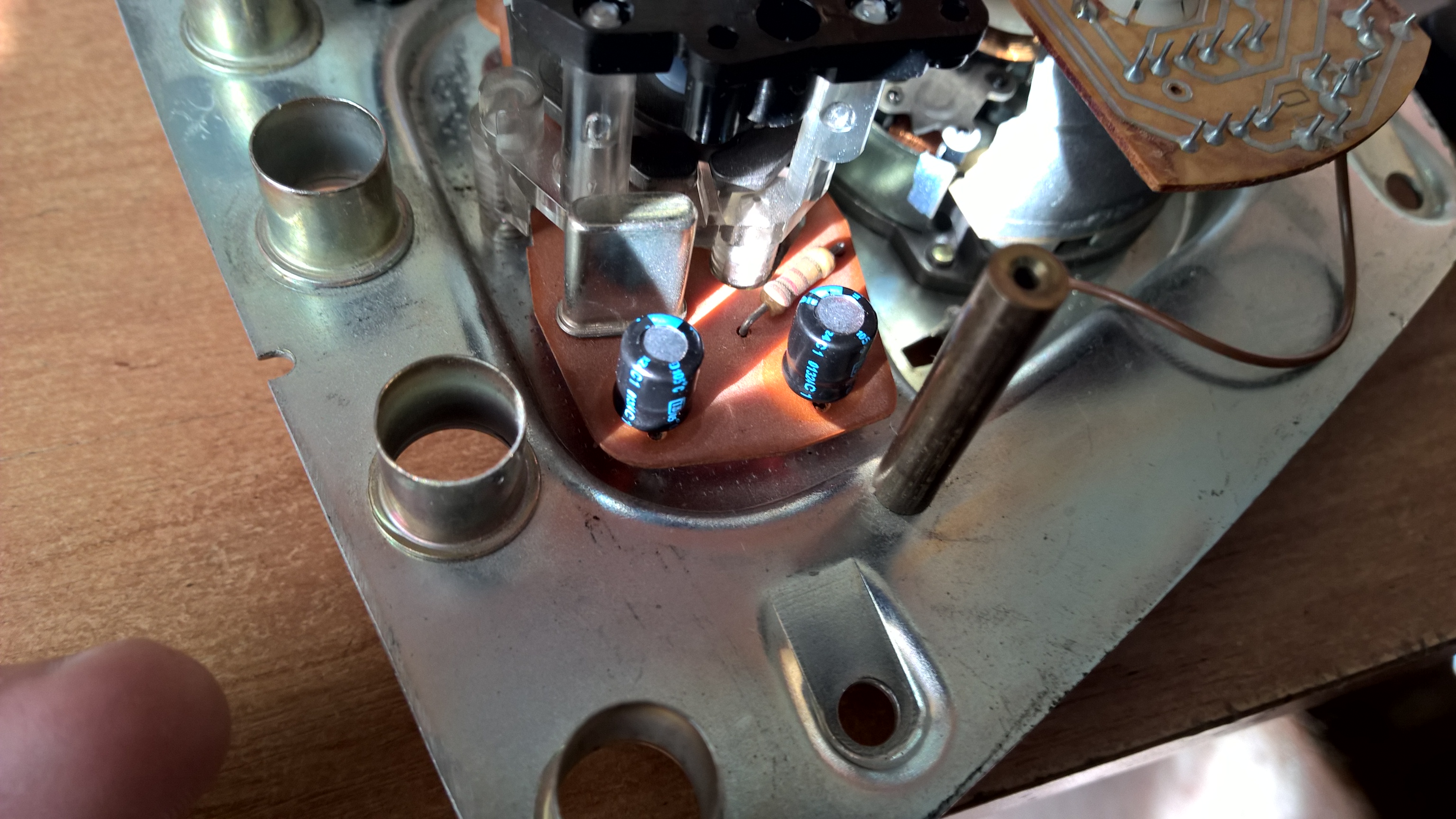

В часиках вернее всего кондёр высох, я бы для начала его перепаял.
да, да, там два кондера могут быть на 100мкФх16В, бери на 100мкФ и можно на 20 или 35 В
#462 ОФФЛАЙН   Jensen_C
Jensen_C
  • Cообщений: 4776
    Пешеход
Отправлено 20 July 2015 - 19:05
Именно так. Сегодня разобрался.
Лежали несколько кондеров на 220мКф 16в. Приложил к плате,где кондеры припаяны, часики пошли. Сьездил в радиотовары,купил новых 100/16. Заменил.

Два часа тикали,не отстают и не спешат. Кондеры по5р.
очень точный ход у этих часов, в ауди у отца такие же , и тоже очень точно идут...

Проверил,точно идут после замены кондеров. Будем надеяться,что не подведут в ответственный момент))

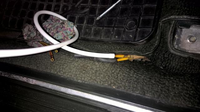

Отправлено 23 July 2015 - 01:37
Сегодня проверял все активаторы. Держат. Проверял шприцом со шлангом. Нацеплял на трубки каждой двери и слегка давил либо вытягивал и смотрел отклонения. Смутил только тройник водительской двери, чето перепускает он похоже... Надо еще более подробно заднюю правую дверь глядеть.
