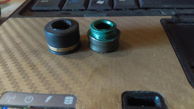

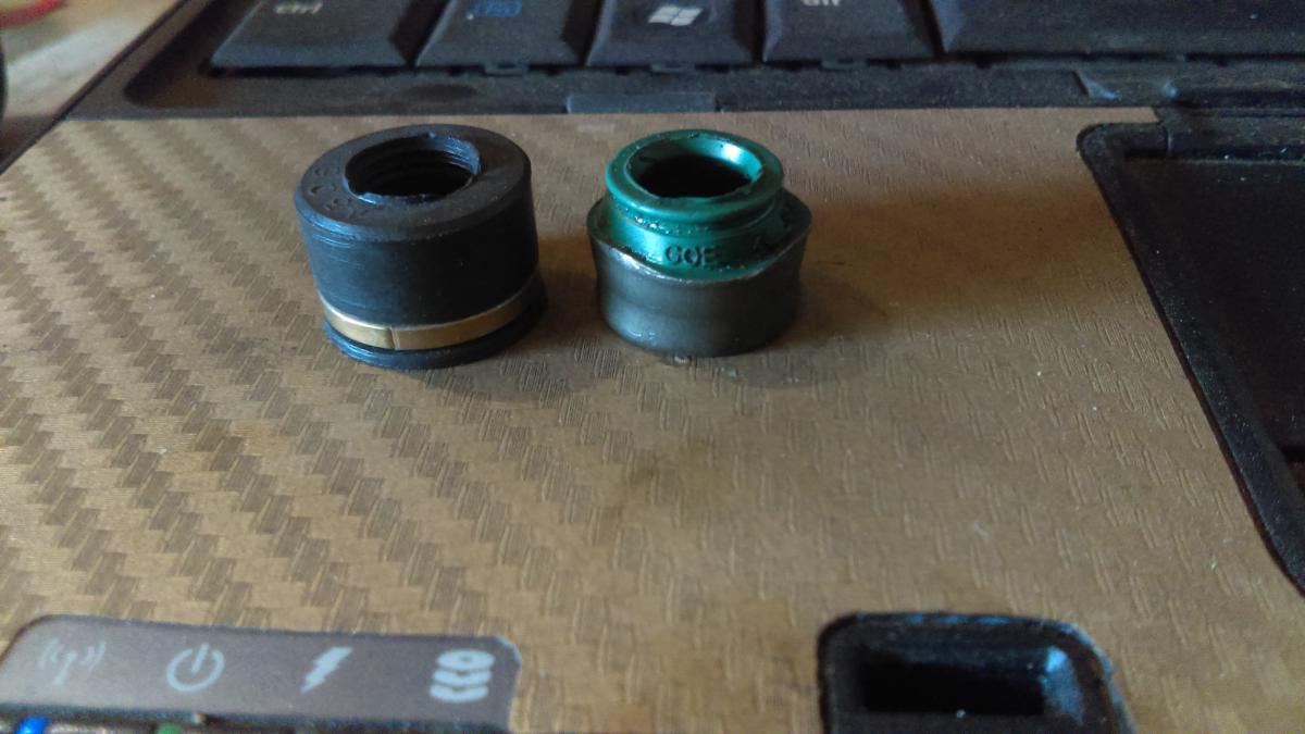

приступил к замене сальников клапанов. Стояли goetzе зеленые. Ставлю вот такие
IMAG1877.jpg .
Левые ставлю, правые стояли.
Поменял на 1-м цилиндре. Стоят старые и не шевелятся.
Надеюсь что поможет.....

А это разве можно назвать сальником ?

это - нет. Но иного на нашем рынке нет. Только 2 этих варианта. Первый не проканал.....
А ты про правый? Я рэйнц взял.и от 110го новые оригиналы лежат. И те и те похожи на гетц по форме.
Я про на фото тот который по левую сторону.
Ты посмотри на качество.  :roof:
Я бы даже время не стал тратить на установку этой пакости.

сколько отходят они - х.з. Но вариантов нет других. Первый не проканал, пробуем второй. Менять сальники клапанов без сьема гбц - легко.
при первой возможности и дельных сальниках - день и все поменяно.

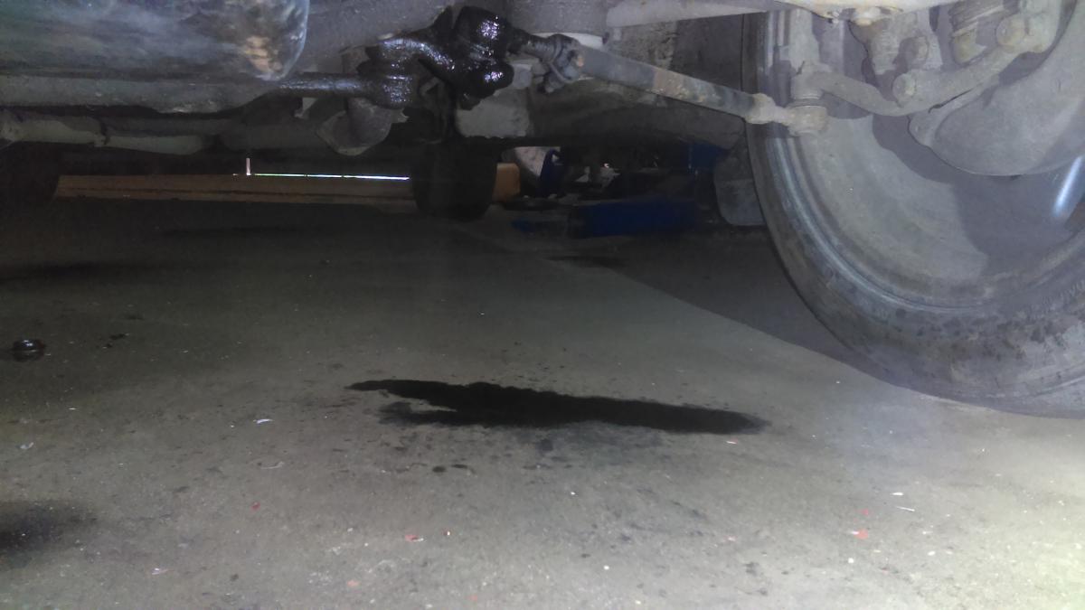

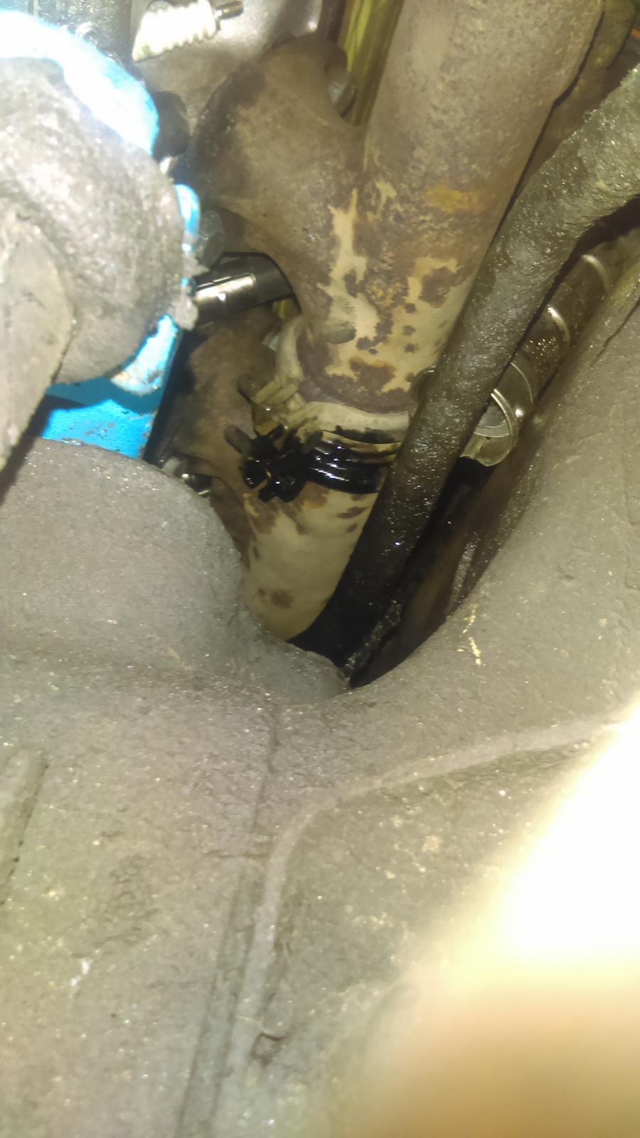

И у меня натекла лужа масла при работе двигателя
с этого места
Аналогичная ситуация с правой гбц.

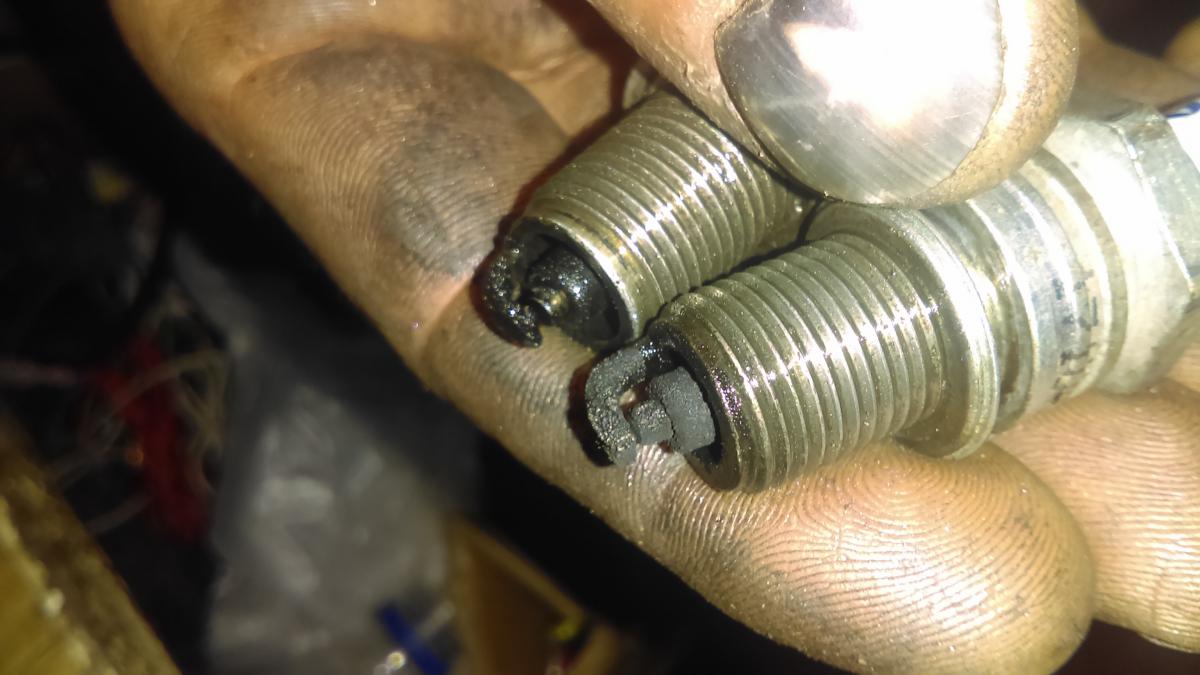

вот такие свечи после прогрева двигателя (около 10 мин. работы на х.х.). Вкручивались идеально чистые, практически новые.
