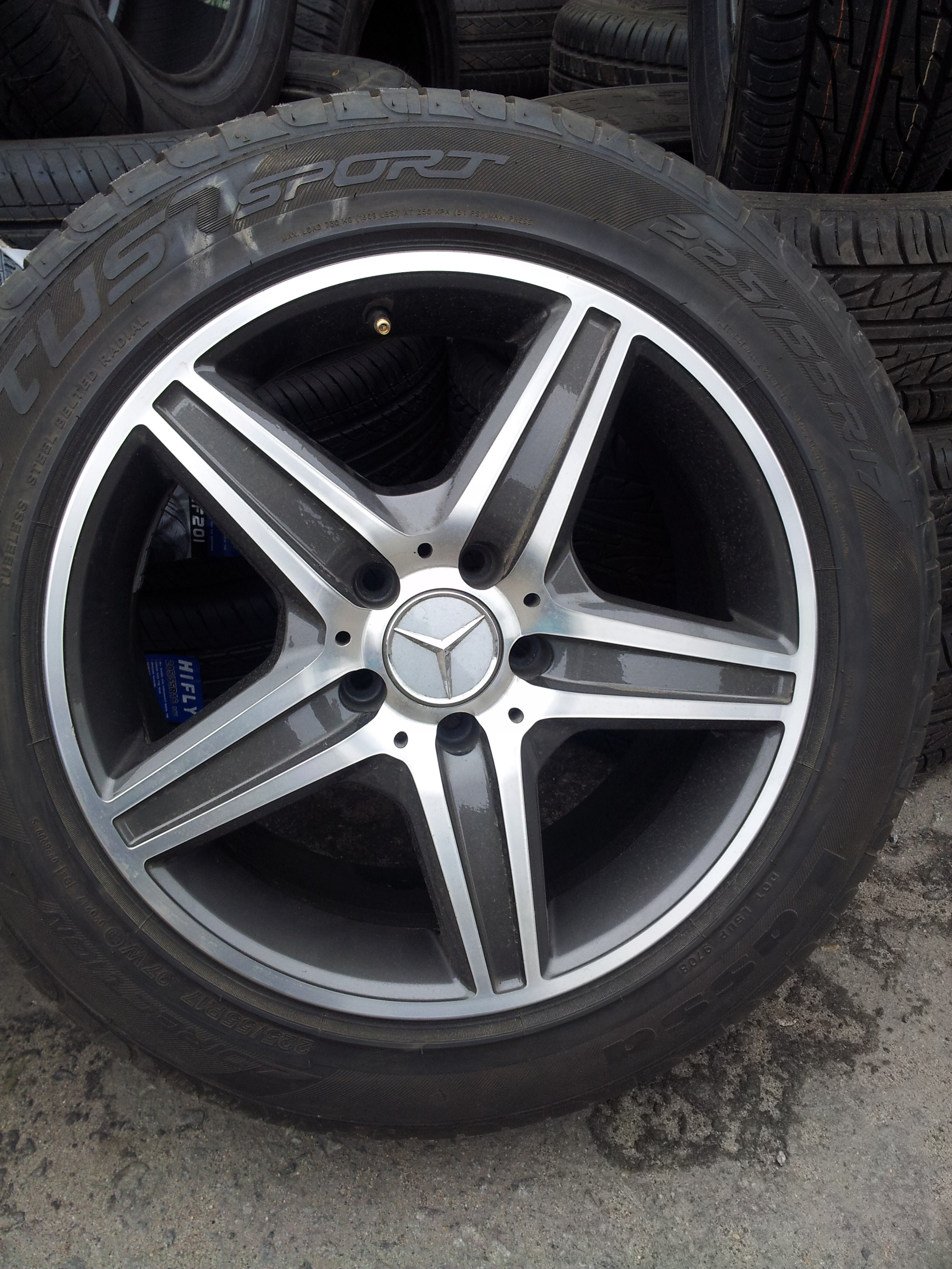

Вот приглянулись мне диски,R 17, ширина 8.Подойдут ли они на 124 без проставок и какого размера резину можно будет поставить?
Спасибо
