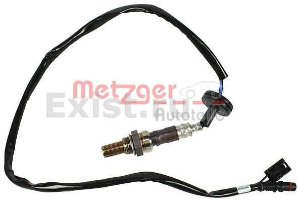

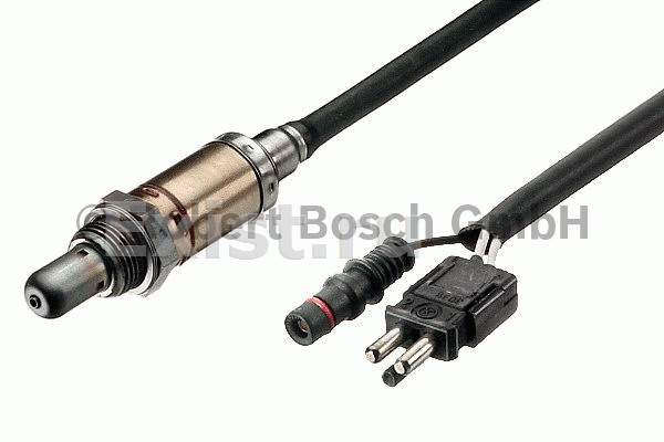

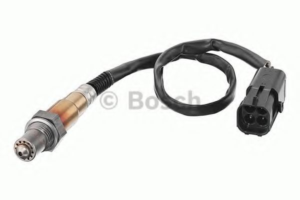

Серега, у лямбды есть номер. списываешь его и пробиваешь применимость... очень сложно понять что ты написал, у тебя лямбды скорее похожи будут что на 103-ем что на 104-ом моторе... а когда дырки только с торца то это 537 зонд бош (у него и обогрев 10 Ом) он вряд ли будет стоять у тебя на 104...
Миша, представь, стоял падла... :bangheat:
Короче я тебя понял. Я по номерам пробиваю, и у меня стоять должны зонды которые нюхают с боков, 3 продольных отверстия.
нижний левый зонд это то что у нас в магазе есть( вазовский) дык вот как он нюхать будет если мимо него все пролетать будет.... :confused:
а нижний правый это по ходу мой родной

тот который с торца нухает он же 537 зонд бош - самый дешевый, я себе такой на 210 ставил, но у меня родные были один в один...
знаю пока только одного чела кто поставил на 104-ый мотор 537 - все работает по параметрам, собственно как и у тебя ..
хотя конечно по уму надо проврерить выхлоп гахзоанализатором на ХХ и на 3000 - если СО в норме то отстать от зонда ;)

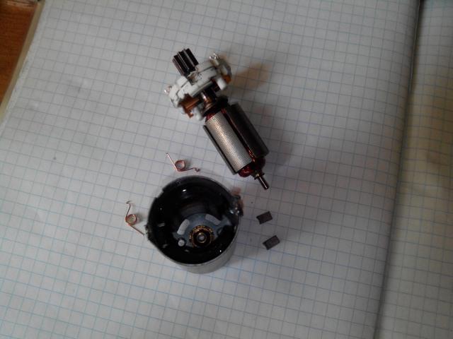

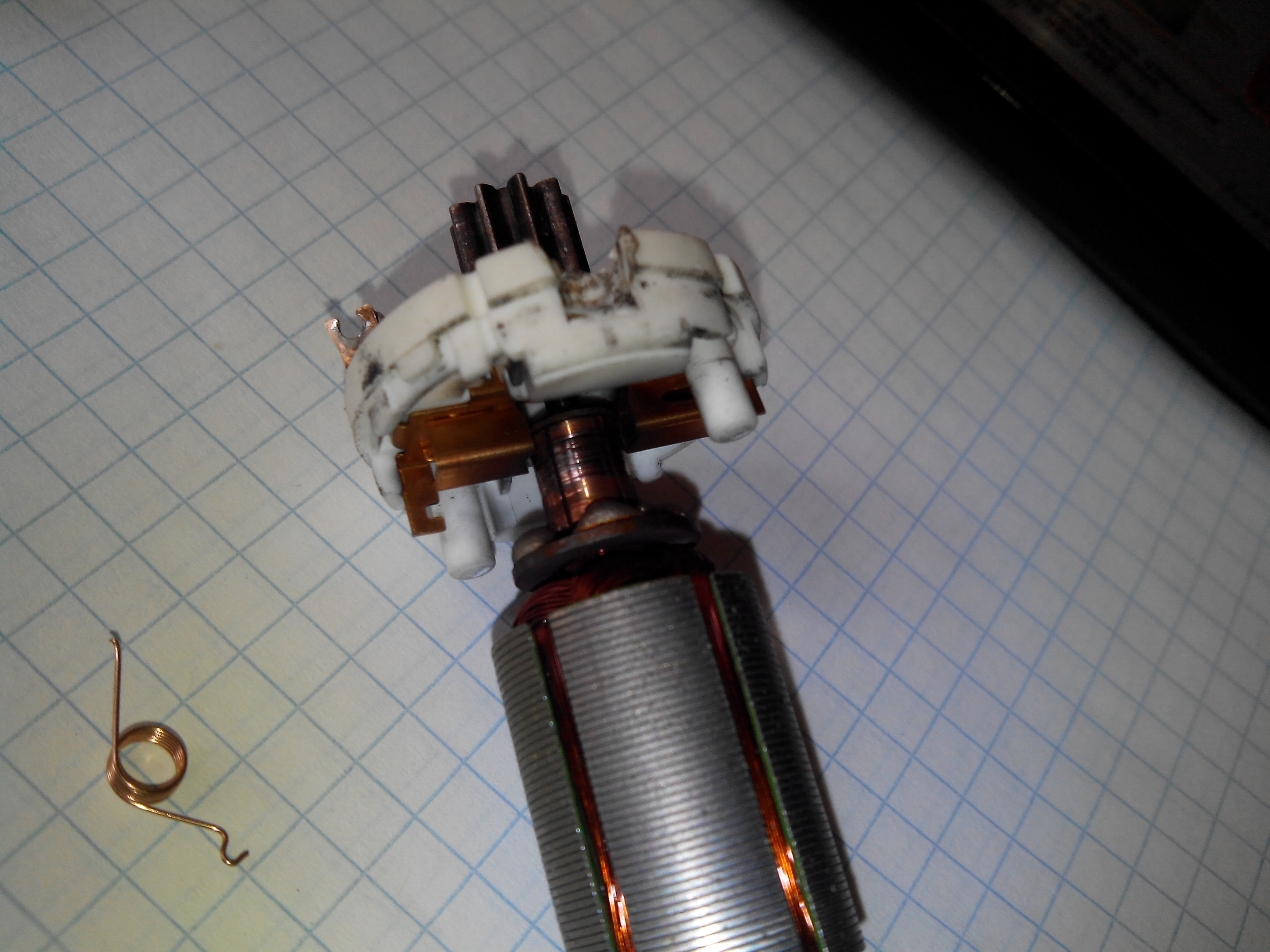

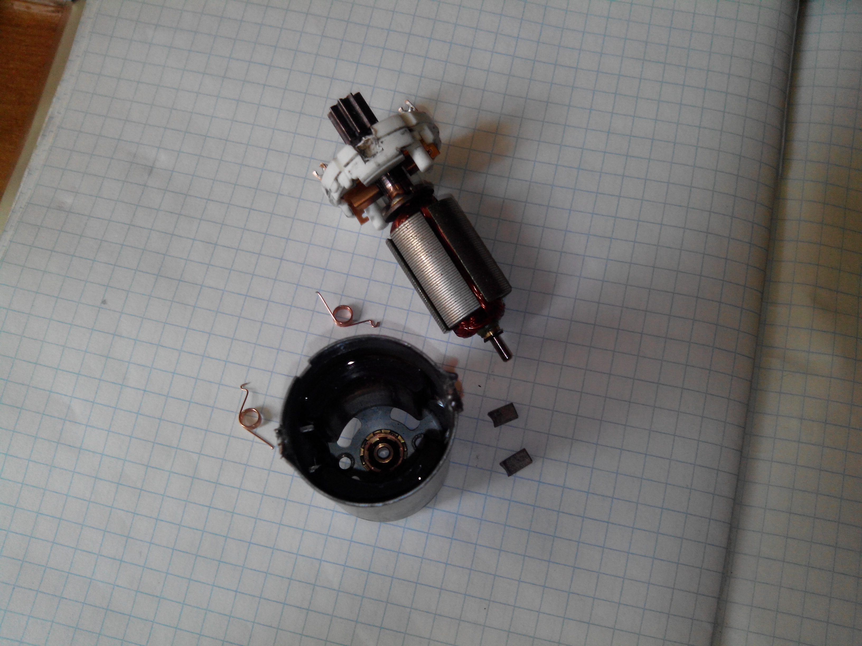

возможно надо вскрывать и смотреть чтоне так... но я как-то не измерял после простоя... т.е. ты можешь просто посмотреть если от 5В заводится заслонка через час два то и ставь обратно... либо если руки прямые - разбирай и смотри что не так, но я не вскрывал никогда...

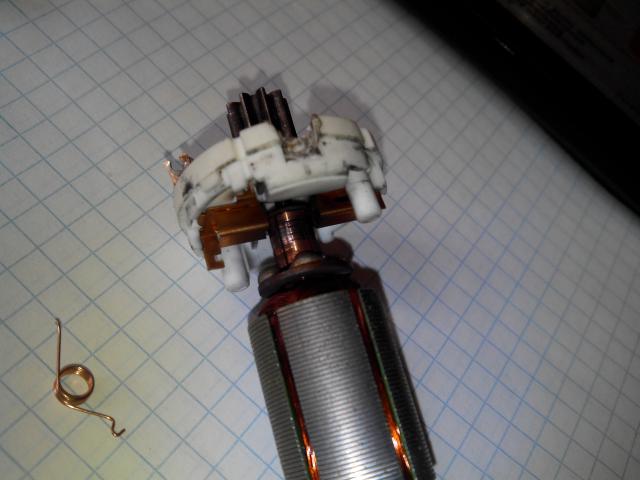

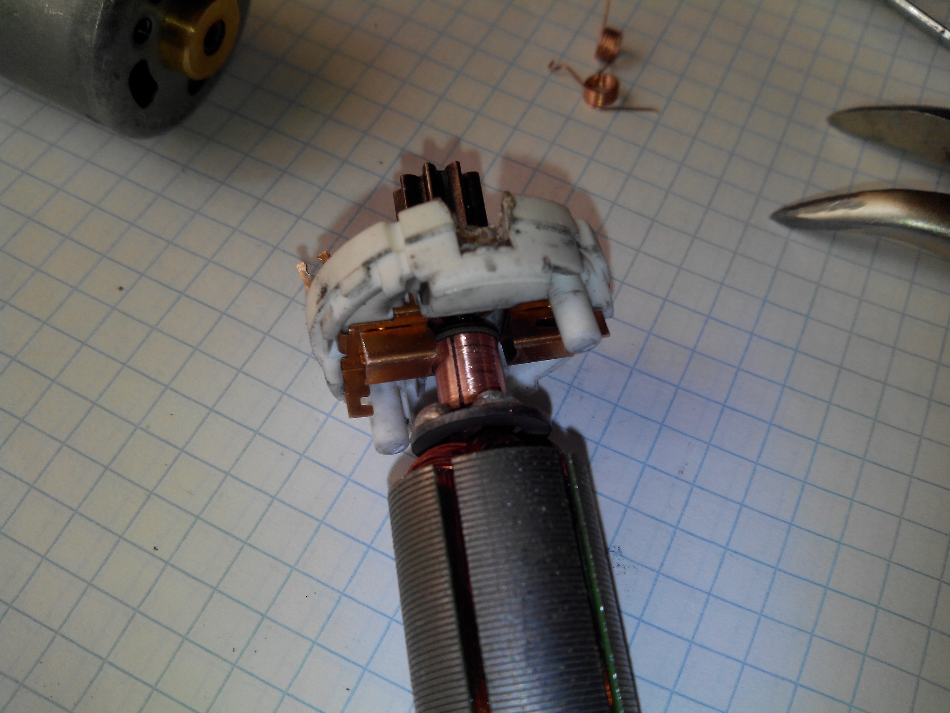

Ну вот и вскрыл
щетки
якорю вроде хана?
W124E220 M111.960 МКПП 1993г. кондер, Мокрый асфальт (Продан)
BMW E34 M50B25 черный

Отправлено 12 March 2014 - 11:30
народ как-то шлифует их, потом почистить и собрать, ну щетки поглядеть чтобы был еще запас и собирать...
я сам не шлифорал, поэтому не подскажу как правильно и красиво, но читал о таком

Отправлено 12 March 2014 - 12:27
Шлифанул
ну и результат 8 Oм
спасиба за помощь
