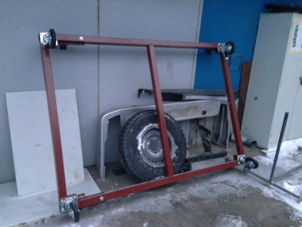

По теме - не особо представляю на какой эвакуатор заволочь кузов вместе с кантователем.
По мне проще арендовать хороший грузовик и автокран. В кузов грузовика накидать мешков с опилками или чего-нибудь так мягкого и при помощи текстильных строп загрузить туда кузов без кантователя. По приезду на другой сервис точно также выгрузить. Это будет проще, быстрее и дешевле, чем городить сварную конструкцию для разовой перевозки.

сварную конструкцию для транспортировки можно упростить до большого паллета(4*2) под днищем, поставить на него кузов через слой газонаполненного полиэтилена(который щелкает, только прочнее :biggrin: ) или пенополиуретана, закрепить на нем кузов(спереди 2 стяжки через ограничители хода верхних рычагов, сзади придется сделать проушину для стяжки, крепящуюся в балку на место редуктора). В таком виде кузов легко погрузить на борт кран-манипулятора. Я бы так сделал :redface:
Хотя еще проще(я не знаю отношений с мастерами), попросить подсобрать подвеску у маляров(!) и транспортировать машинку более адекватным способом

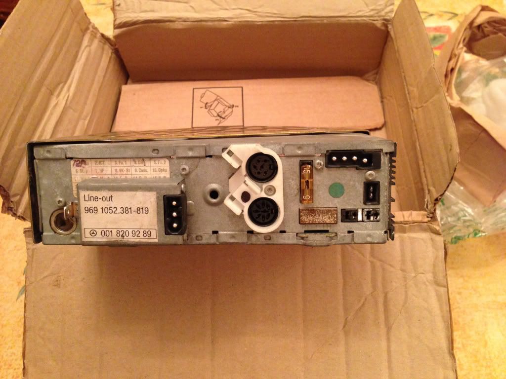

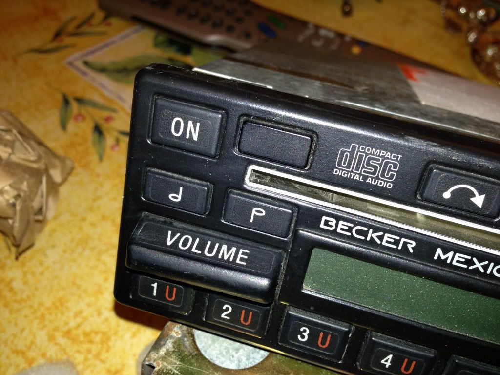

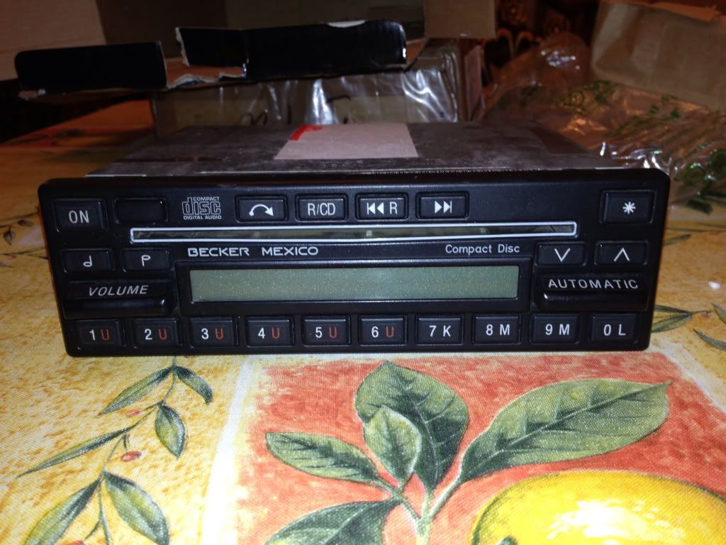

На днях мне пришла посылка:
Состояние достойное, кнопки не протерты.
Появилась мысль, чтоб не отходить от оригинального интерьера - использовать его в качестве ГУ, а все остальные компоненты использовать современные, максимально скрытно.

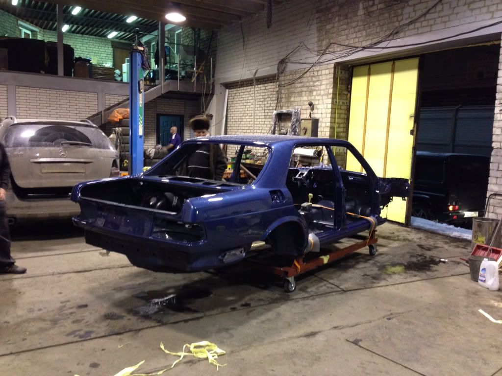

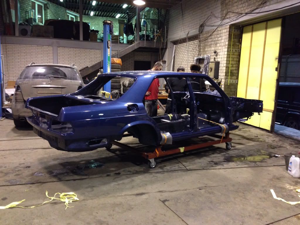

Работы сильно затягиваются из-за того, что я большую часть времени сейчас провожу не в Мск, нужно личное присутствие, иначе работы простаивают. Вернулся на днях в Мск, несколько дней отмечал НГ, половину не помню, то, что помню, лучше забыть, но сегодня, совершенно спонтанно, решили перевезти кузов в другой сервис на сборку подвески!

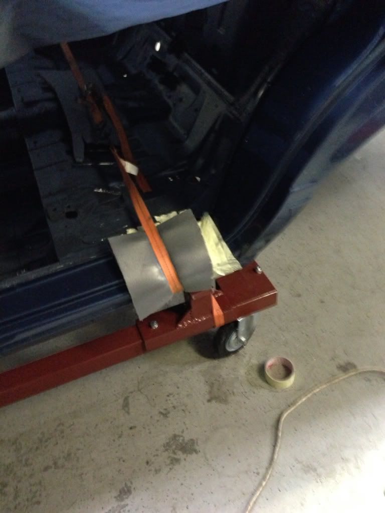

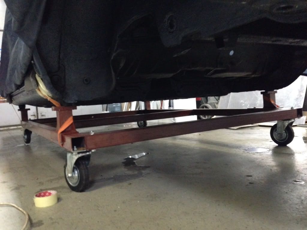

Вот долгожданная каталка для кузова:
Поставили на нее кузов, все отлично!

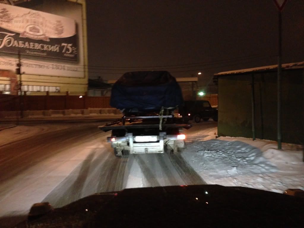

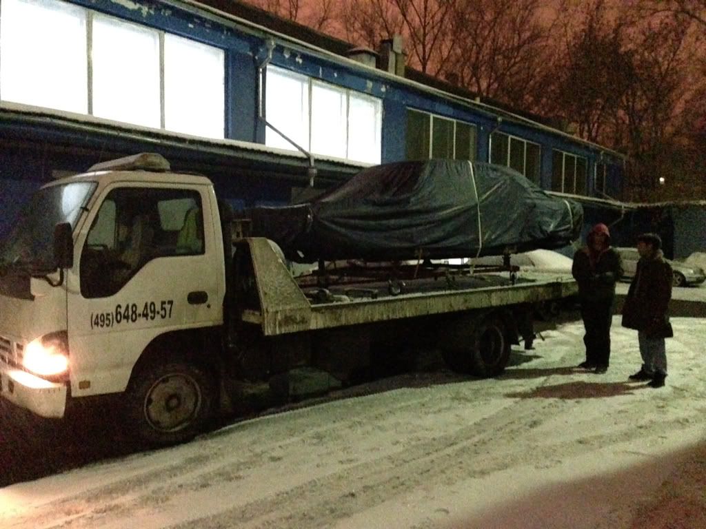

Погрузили на эвакуатор
И повезли, как подобает w126, в сопровождении двух геленвагенов)
Выгрузили в сервисе
Распечатали, мастера заценили)
Надеюсь, что ни каких проблем не возникнет и подвеску соберут в течение двух дней после праздников.

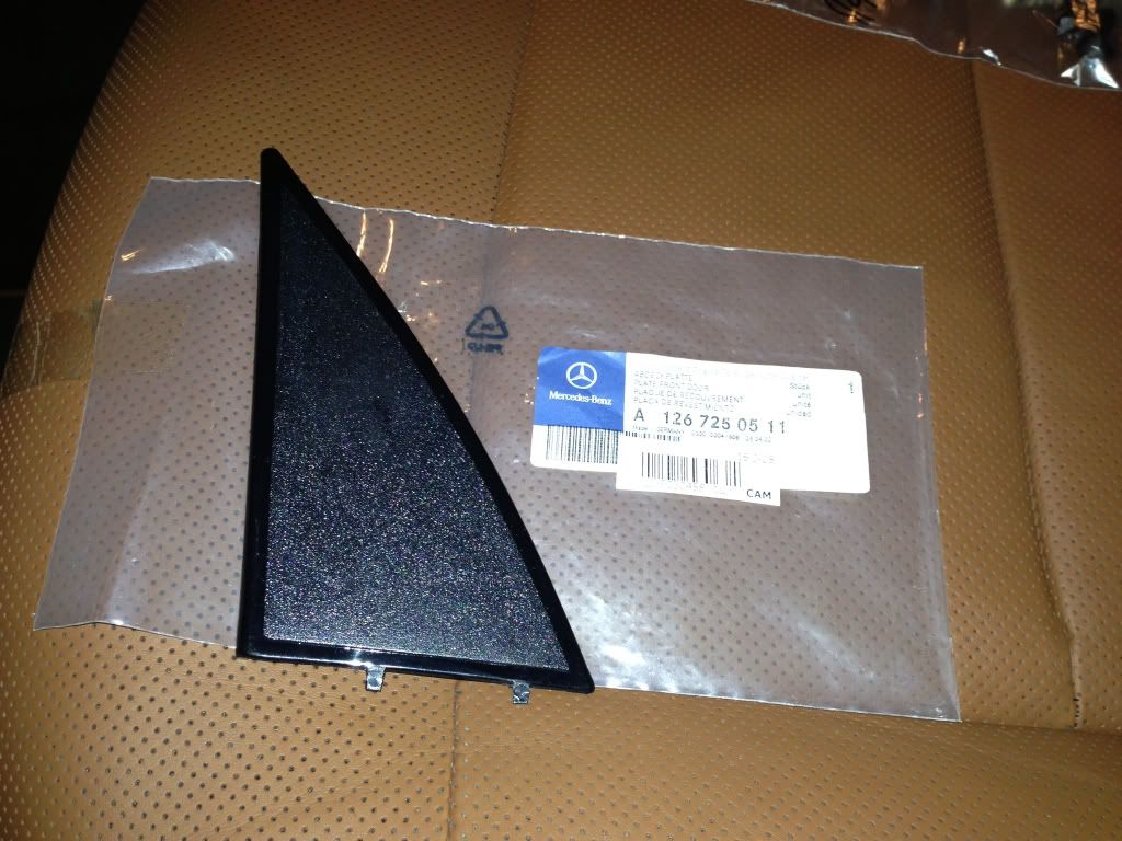

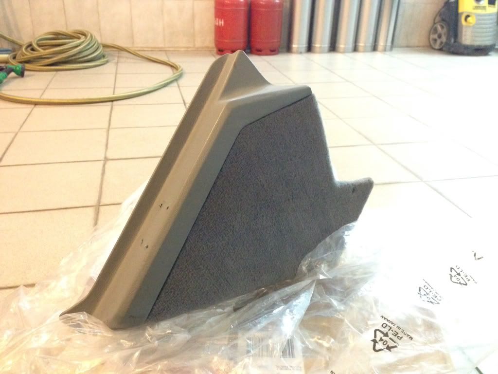

Наконец, после многих проб и ошибок, удалось заказать внутренний треугольник водительского зеркала без отверстия под рычажок регулировки, они ставились, в основном, в Английские машины.

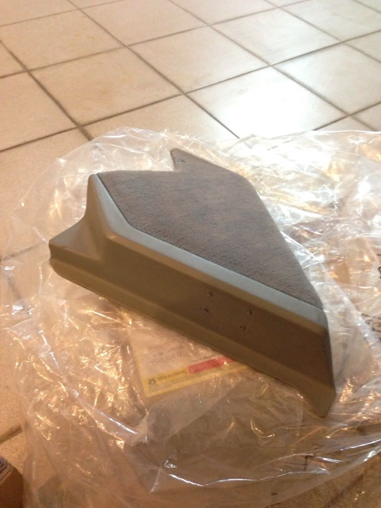

Попалась панель, на которую устанавливается телефон, т.к. у меня не будет места, куда класть мобильный телефон, буду через кронштейн устанавливать на нее.
тоже купил недавно и тоже серую,т.к черную ненайдешь,буду перетягивать.
класс!сам мониторю постоянно такой.
но смотрите.к нему еще нужен усилитель и кабель.без них он работать не будет..
к стати,частенько на эбее продают новые панельки для него,149 ойро последняя стоила кмк.
вотъ
http://www.ebay.de/i...=item3ccde33b37
