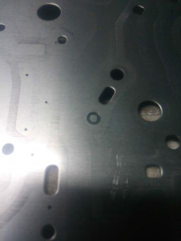

#4827 ОФФЛАЙН   hardden
hardden
  • Cообщений: 86
    w124, E300D, ASD, АКПП, AC
Отправлено 10 August 2015 - 21:43

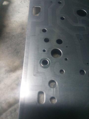

Если есть такая 100% уверенность, то хорошо. Как я понимаю, коробка уже разобрана. Тогда проверяем состояние аккумуляторов в гидроблоке, зазор в лентах и муфтах, состояние лент и фрикционов, состояние сервоприводов лент.
Это с неё, блок промыт. Полностью коробас пока не разбирал.

А вот оно как. Ну тогда заменить по возможности пластину и попробовать. Аккумуляторы, ренулятор давления в гидроблоке нормальные? Поломаных, прослабленных пружин нет?
