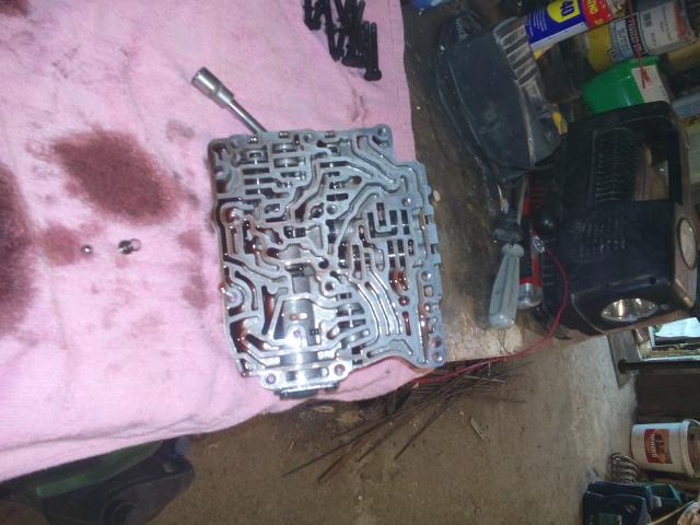

Снял гидроблок и распаловинил грязи не нашел, еще визуально осмотрел тормозные ленты навид ни чего не понять могусказать одно первая лента туже сидит чем две другие, вот фото . и Вопрос ка диагностировать и если раскладка гидроблока. В посадосных местах шариков гидроблока есть износ
Данных по этой коробке у меня нет, к сожалению. Гидроблок на фото грязноват. Посадочные места шариков - желательно фото, так ничего сказать не могу. Надо уделить основное внимание состоянию подвижных клапанов в гидроблоке, их износу, свободе передвижения, целостности и упругости пружин. Шарики - дело вторичное, хотя и про них забывать не надо. Ленты, которые видны - это не ленты заднего хода.
Если внимательно посмотреть на эту схему
http://www.jpat.co.u.....0ID chart.pdf
то там есть еще одна, самая первая лента, которая из поддона не видна.
