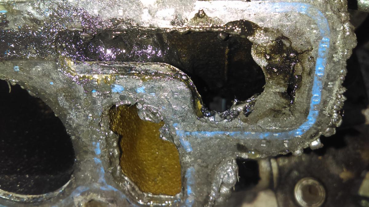

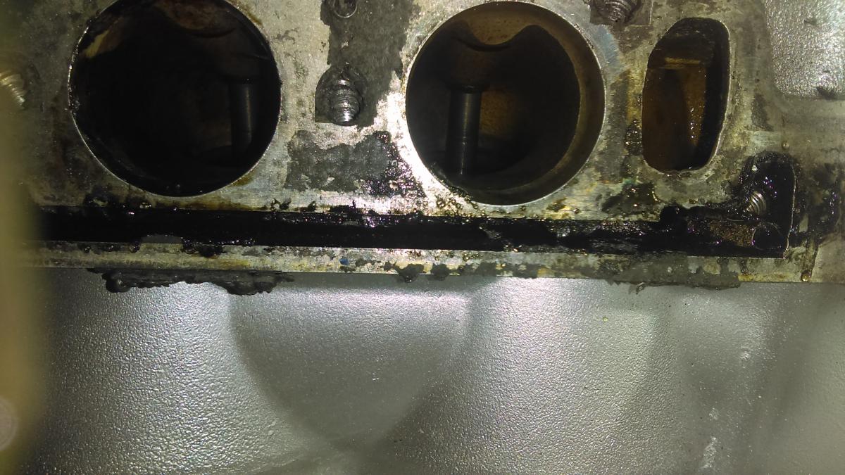

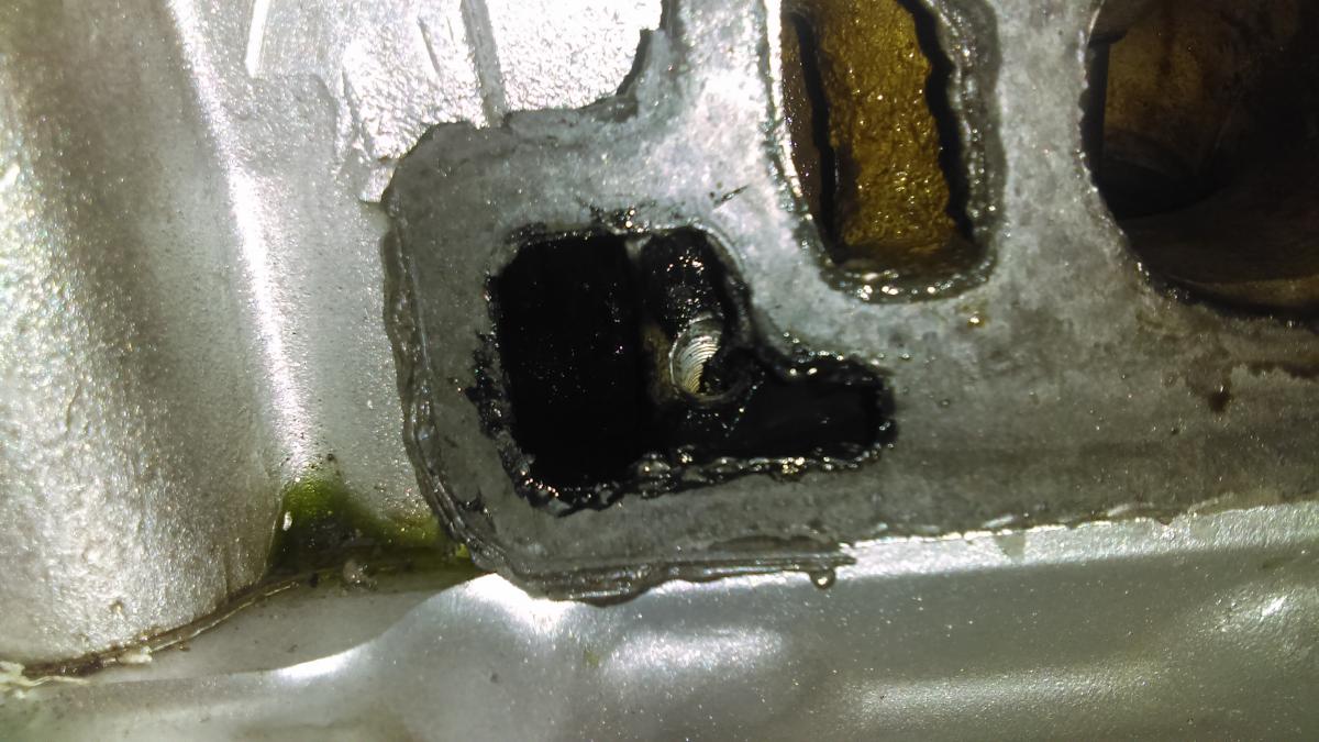

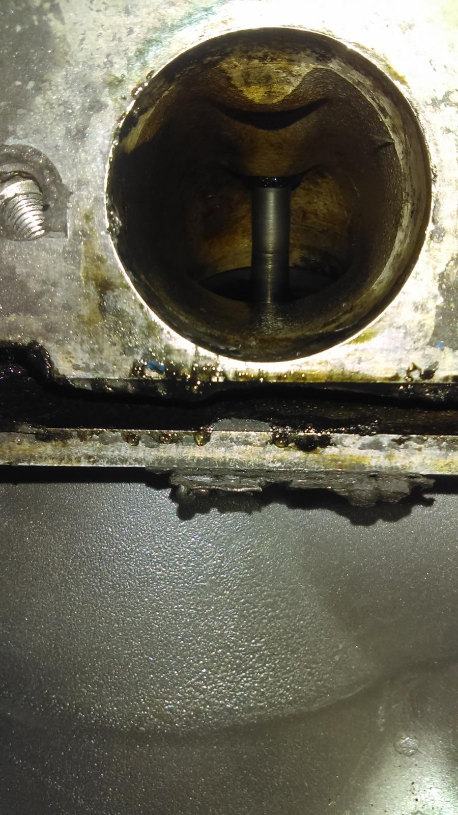

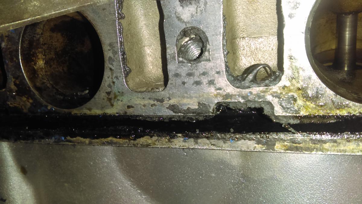

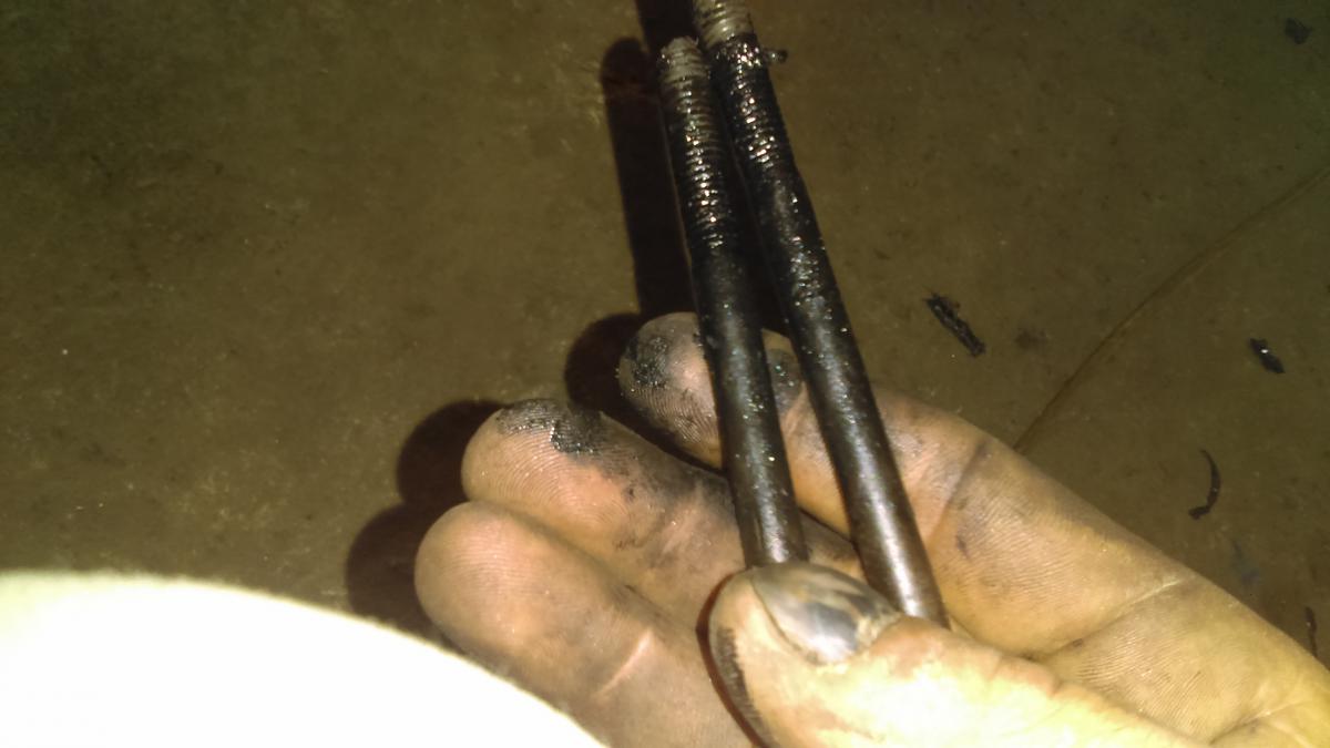

Ну и..... Снял впускной коллектор. При сьеме обратил внимание, что два длинных болта, которые крепят спереди впускной коллектор - в масле
Сняв коллектор увидел, что все каналы рециркуляции в масле, которое начало закоксовыватся. При установке все было чистенькое. В масле и канал рециркуляции, что идет через впускной коллектор, и канал в правой гбц.... Может где-то одтуда гонит???
Что, если каналы рециркуляции в гбц и впускном коллекторе заглушить намертво?
Крутил стартером. Стержни клапанов сухие, направляющие клапанов, что выглядывают впускной коллектор - сухие.
Засунул палец в канал рециркуляции в левой башне - палец весь в масле и копоти, поджареном масле. До установки все было очищено и вымыто химией. Мож одтуда как-то засасывает?

Отправлено 15 May 2017 - 12:29
Значит где-то не дочистил, что туда масло поднимает.
#500 ОФФЛАЙН   Николай Ник
Николай Ник
  • Cообщений: 351
  • Город:Шепетовка, Украина
    W126 380SE
Отправлено 15 May 2017 - 12:30
или-же перечистил? :)
