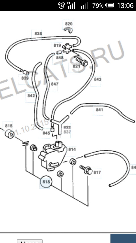

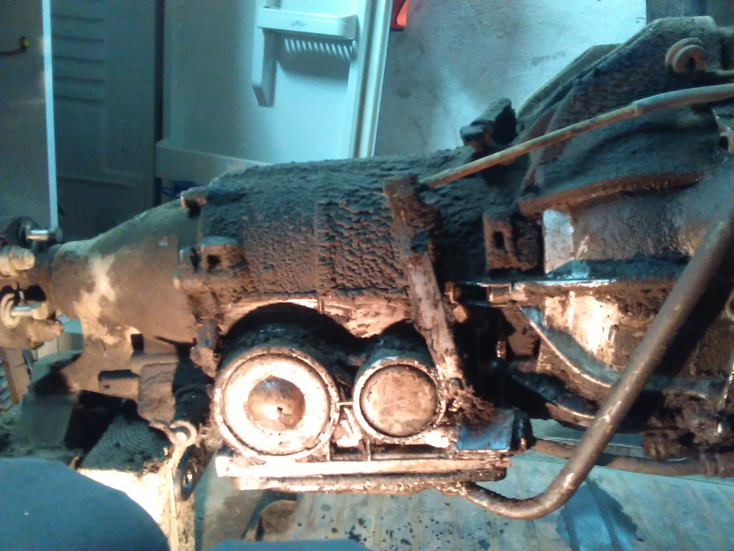

#5107
Отправлено 30 September 2015 - 13:47
722.1 походу.Здравствуйте, у меня вот такая коробка, и вот к этому клапану ни чего не подходило. Этоже не правильно работала КП я так понимаю, или я ошибаюсь? И каковы могут быть последствия?
Вакуумный модулятор у нее там. Соединяется со впуском на бензиновых двигах или с системой Ресивер-Клапан управления вакуумом на дизелях.
Без этого шланга на модулятор коробка должна переключать резко, с толчками.

Да, так и было, к чему надо подсоеденить, к глушилке Тнвд вроде?722.1 походу.
#5111
Отправлено 30 September 2015 - 20:39
Дружище, затрудняюсь ответить, т.к. с такими старыми коробками дела не имел. На более поздних машинах она подключается к VCV, vacuum control valve, клапану управления вакуумом. Такой Г-образной штуке на 2 или 3 болтах, причем болты в овальных проушинах, для регулировки.Да, так и было, к чему надо подсоеденить, к глушилке Тнвд вроде?
Почитай здесь http://www.benzworld...ng-vcv-diy.html
и здесь http://www.benzworld...ment-722-a.html
Судя по тому, что там написано, VCV должен быть и у тебя.

Спасибо, начинаю разбираться это в элькасте называется клапан, прийдется приобретатьДружище, затрудняюсь ответить, т.к. с такими старыми коробками дела не имел. На более поздних машинах она подключается к VCV, vacuum control valve, клапану управления вакуумом. Такой Г-образной штуке на 2 или 3 болтах, причем болты в овальных проушинах, для регулировки.

Во-во, он самый.Спасибо, начинаю разбираться это в элькасте называется клапан, прийдется приобретать
