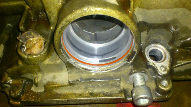

разобрал АКПП 422.414 для дефектовки, в цилиндре К1 есть выработка от поршня, чувствуется пальцем. На что это может повлиять?
Сообщение отредактировал JUNGHEINRICH: 14 October 2015 - 21:14
Это поршень В1.
В принципе, может и ни на что не повлиять. Насколько глубока выработка? Там манжета у поршня такова, что поджимается давлением к краям, ее как бы распирает. Если не было проблем до разборки, типа подергиваний при включении или движении на 2 передаче, то должно быть всё ок, по крайней мере еще какое-то время. Для надежности можно манжету поршня поменять.
#5154 ОФФЛАЙН   JH
JH
  • Cообщений: 4327
  • Город:Воронеж-->Краснодар
    W201.126
Отправлено 15 October 2015 - 09:11
Это поршень В1.
были пинки при переключении на всех передачах, причём как при переключении вверх, так и вниз.
вот немного про эту коробку http://www.w201club....h...st&p=910842
#5155 ОФФЛАЙН   ilyaf0802
ilyaf0802

Пинки на всех передачах от этого не будут. По пинкам в первую очередь надо смотреть вакуумную систему, особенно если дизель, вакуумный модулятор, регулировку троса.
#5157 ОФФЛАЙН   JH

Отправлено 15 October 2015 - 10:00
а из-за небольшой выработки в углублениях тормозных лент , куда штоки сервоприводов упираются, такое может быть?
#5158 ОФФЛАЙН   ilyaf0802
ilyaf0802
  • Cообщений: 1288
    W463
Отправлено 15 October 2015 - 10:35
Может на 1 и 2 передачах, если зазор великоват. По хорошему - ленты заменить. Можно аккуратно выровнять посадочное место и поставить более длинный шток.
