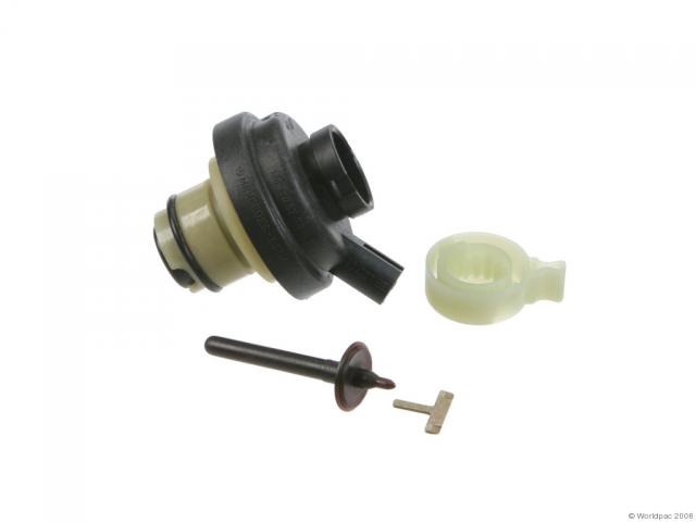

Если реально 3, то для начала проверить вакуумную магистраль вакумнуго модулятора на предмет утечек, целостность, наличие масла в трубке модулятора. Если дизель, то проверить клапан управления вакуумом и далее магистраль к ТНВД. Если есть пробелмы. устранить и проверить в движении. Если масло в трубке - менять вакуумный модулятор.
Если все ок с вакуумной линией, снять трубку с вакуумного модулятора, проверить, убралась ли пробуксовка. Если да то одеть трубку обратно,
довернуть вакуумный регулятор на полоборота по часовой. Проверить, убралась ли пробуксовка и не появились ли удары-толчки на других передачах.
Если не помогло и удары-толчки на других не появились - довернуть еще на полоборота. Если не помогло, менять вакуумный модулятор.

Трубку проверил,везде подсоединена,на ваакумнике,колпак пластиковый,с флажком,колпак поворачиваеться,по пол оборота,туда-сюда,его что снимать надо??

ilyaf0802..Короче докладываю.Без ваакумной трубки,переключает,можно сказать идеально,только толчки появились!!Так что регулятор менять??
Это регулятор нового образца, с флажком. Сначала довернуть флажок, сколько можно. Если не поможет, то флажок можно переставить и довернуть еще. Только аккуратно, можно сломать регулятор.
