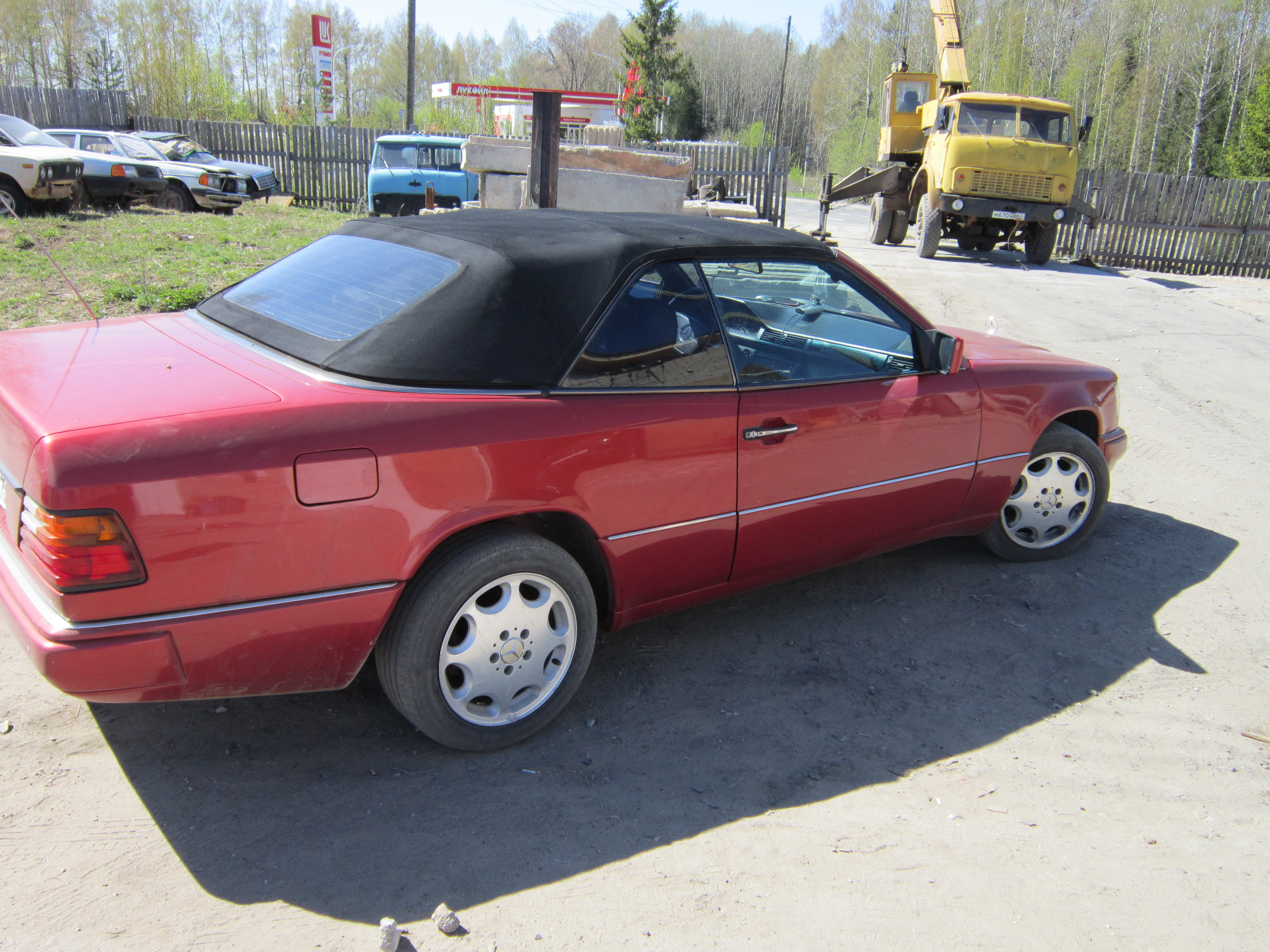

не не финка, донора ищем для перевеса салона, мотор капиталим

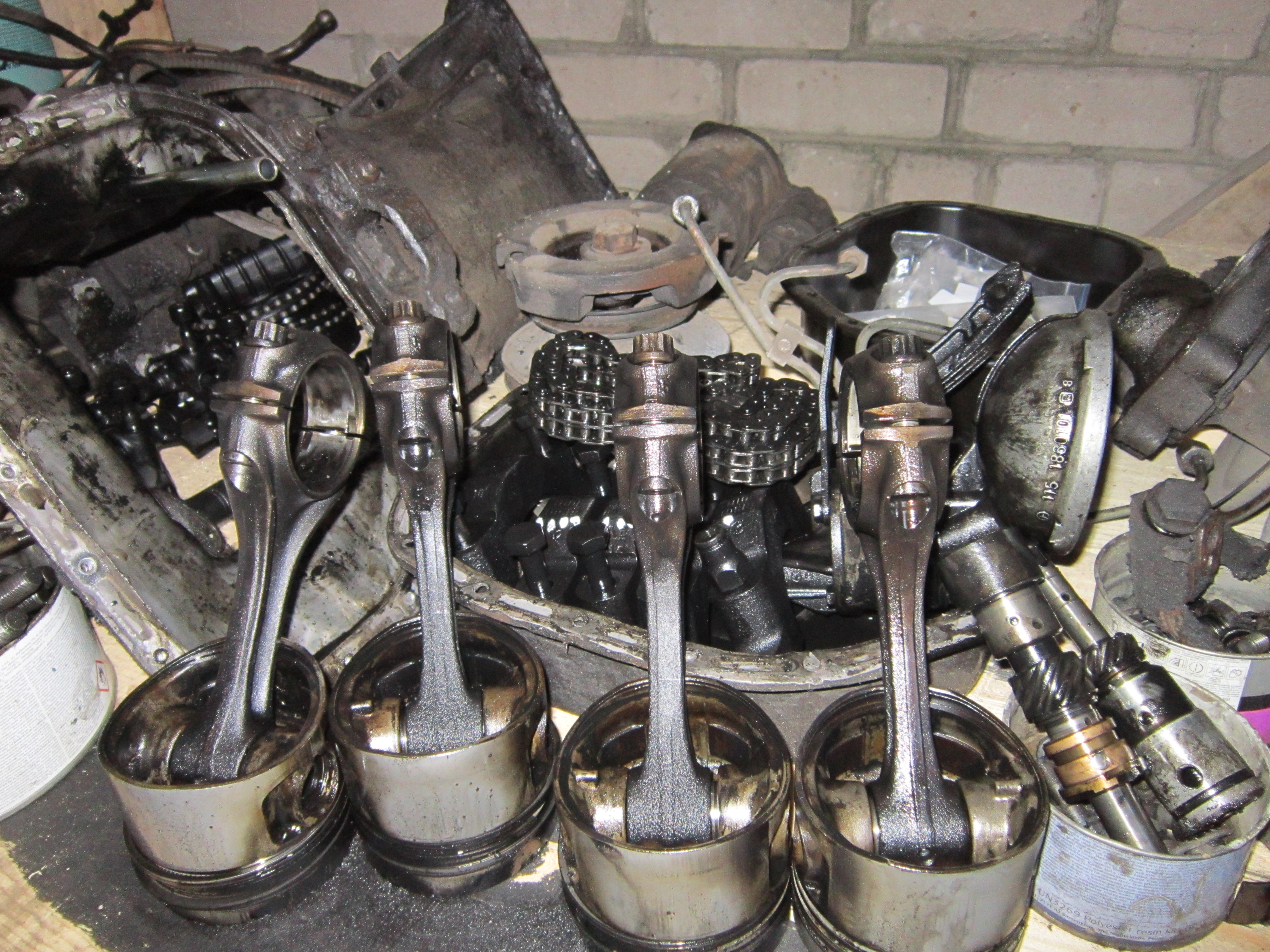

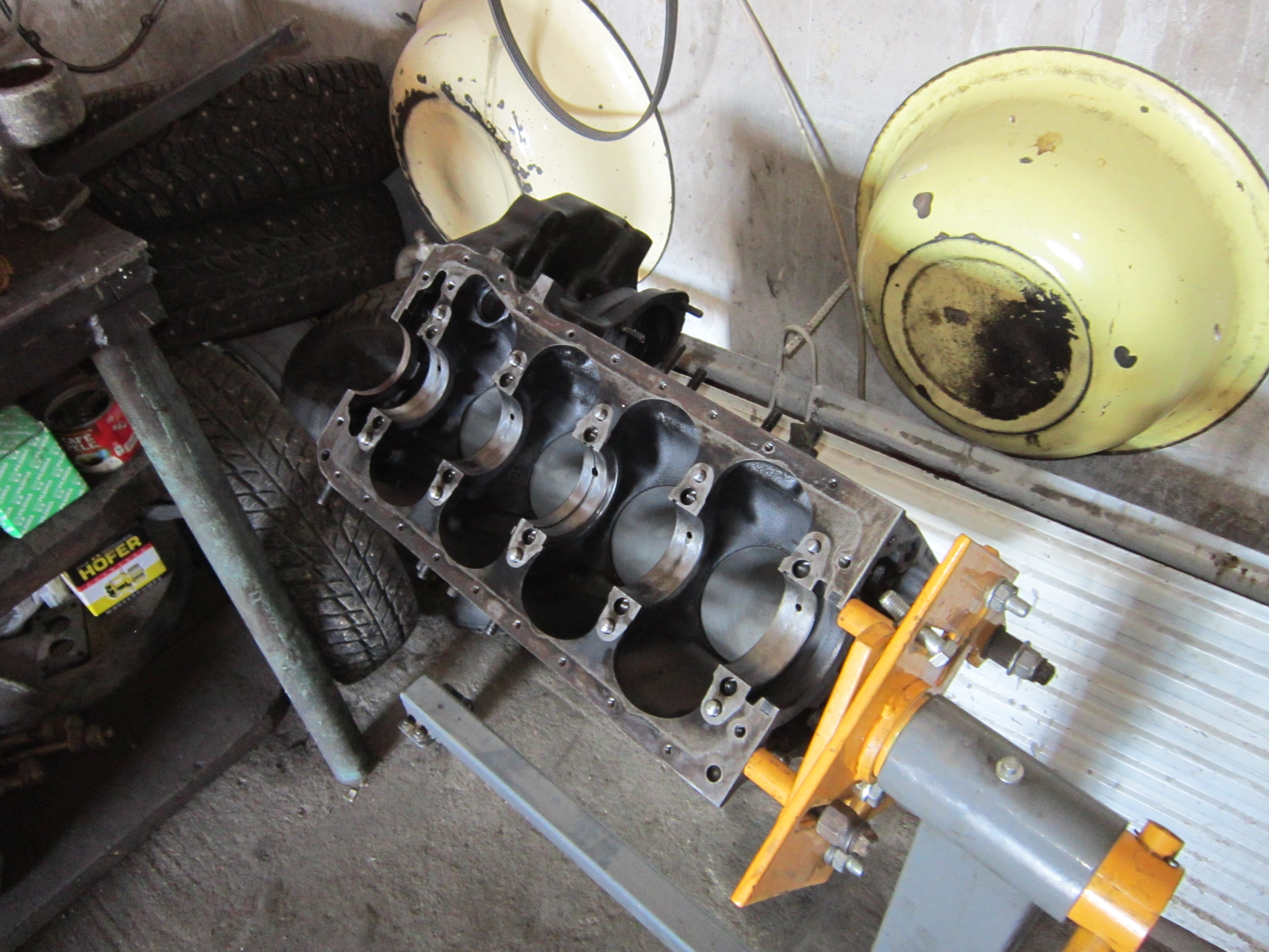

до Легенды форума нам тыщу на оленях пилить, сами соберём не хуже, лето пришло , счас все силы на картошку брошены и обкатку 104-го мотора с механикой, 616-ый трясём, шлифанули в первый ремонт. кому интересно - блок прикручивается к кантователю болтами от крепления рулевого редуктора 123-его мурза

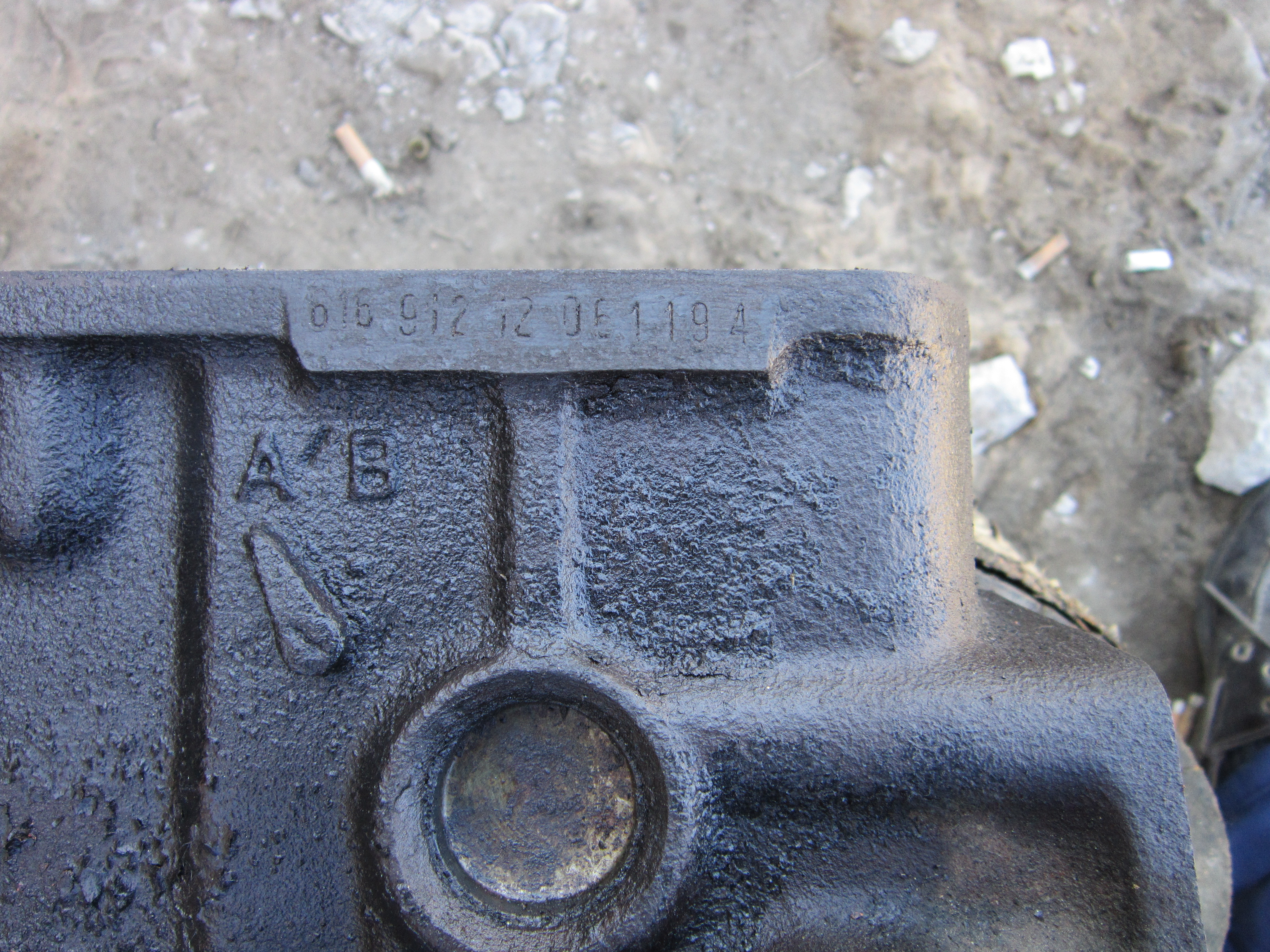

можно было б и просто мотор воткнуть другой, но хочется чтоб мотор и коробка , как доказательство подлинности остались на машине, кстати спецы подскажите перебит номер мотора, или не перебит, прошу погадать, или у кого как набит номер на блоке старого дизеля

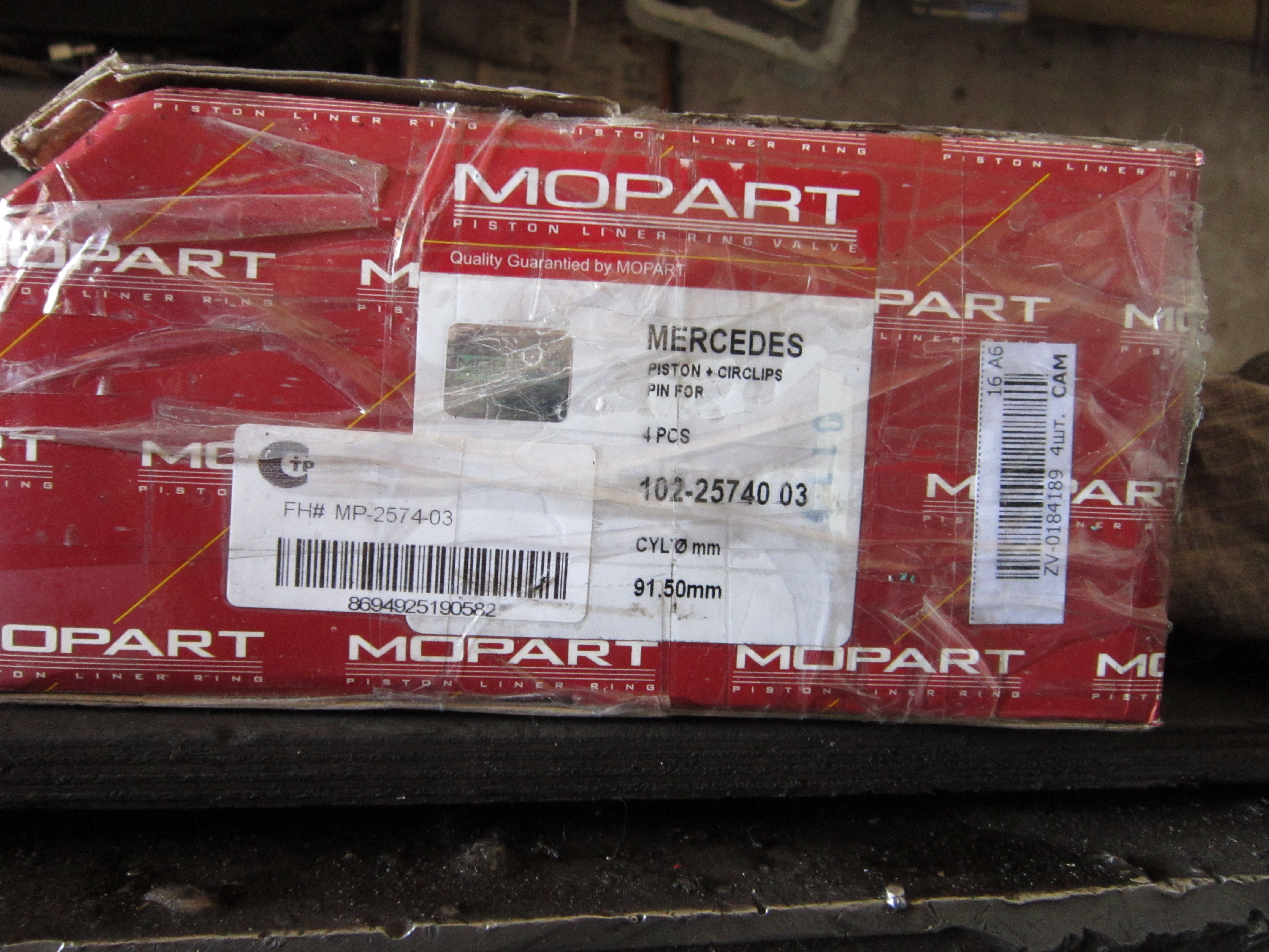

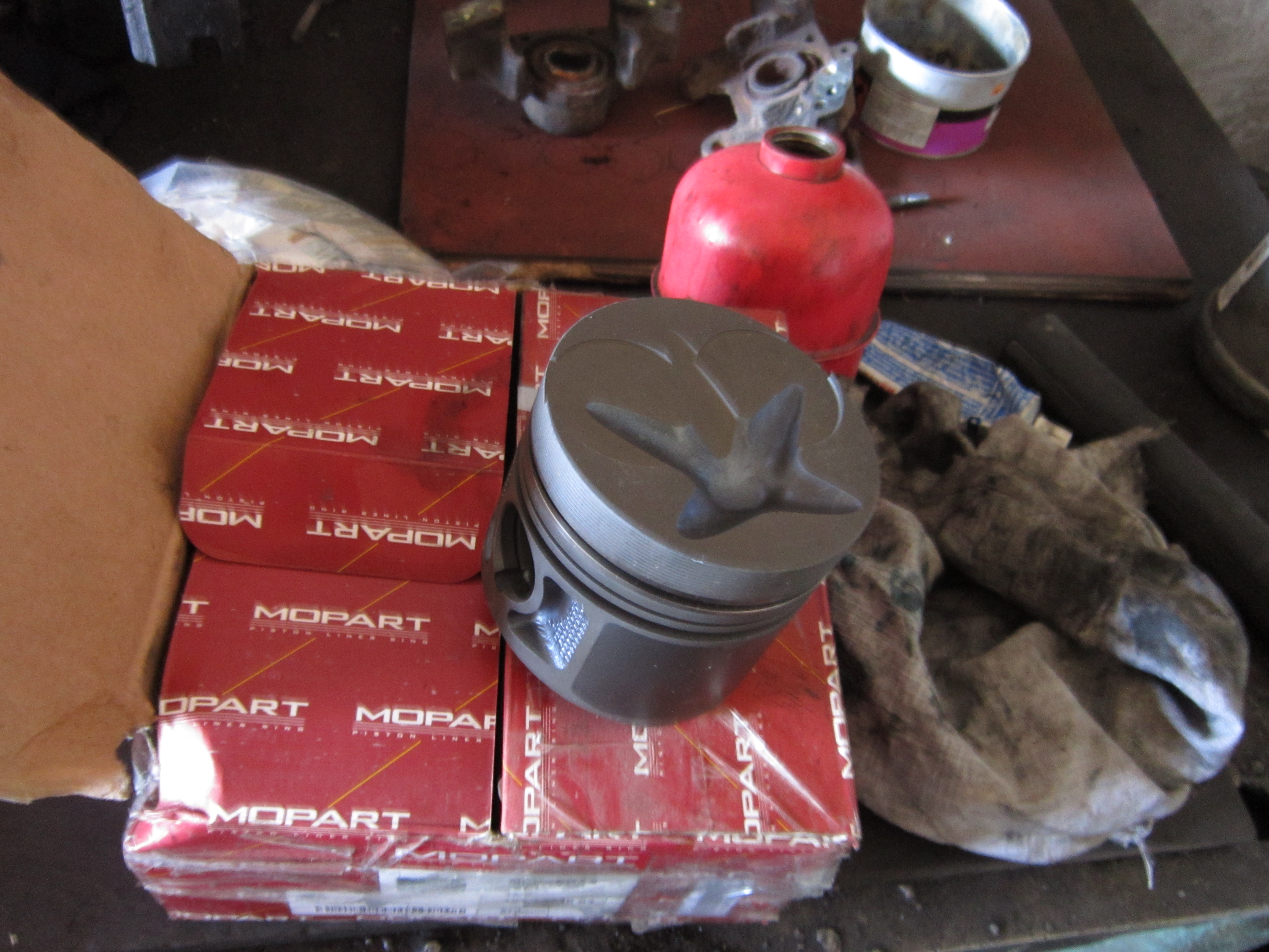

поршня прикупили первого размеру турецкие в экзисте, кольцами ats разжились через акадию по старым ценам., а вот колено почти в номинале, точить не будем. баловство это , не умеют у нас точить колена мерсовские, тока тронешь колено, больше полтоса не отходит.
Сообщение отредактировал dmitrkostylev: 21 May 2015 - 13:51

#514 ОФФЛАЙН   froladze
froladze
  • Cообщений: 1032
  • Город:Сибирь
    W123 200D & W123 230TE
Отправлено 21 May 2015 - 19:16
С кольцами ats он и десятку не проходит, эти кольца гуано полное. Загубишь мотор, поставив эти кольца. Ставь NE по старому SM, ну или на крайняк Kolbenschmidt или Mahle.
P.S. Кольца в 1000 раз важнее чем поршни, скажите ему а-то угробит ведь мотор.

#515 ОФФЛАЙН   Cannibal Mad
Cannibal Mad
  • Cообщений: 4369
  • Город:г. Лида, Беларусь
    W126, W123
Отправлено 22 May 2015 - 16:15
Ничего не могу сказать за ATS, а за NE плюсую, если не ошибаюсь, они в оригинале шли.

#518 ОФФЛАЙН   PampersW126
PampersW126
  • Cообщений: 3052
Отправлено 23 May 2015 - 07:28
Почему на крайняк? Кольца идут качество по убывающей Мале, гетц, колбеншмидт, ne(sm)
#519 ОФФЛАЙН   froladze
froladze
  • Cообщений: 1032
  • Город:Сибирь
Отправлено 23 May 2015 - 14:44
Кольца ne(sm) не уступают по качеству Mahle. Просто ne(sm) уделяет бОльшее вниманее производству колец нежели остальной своей продукции. У каждого бренда есть козырь по производству определённых запчастей.
Например Mahle это поршни (я не говорю что Nural, KS шлак, но Mahle в приоритете), Kolbenschmidt это вкладыши (Glyco тоже хороши, но KS предпочтительнее), Mahle Knecht (опять же альтернатива Mann), Goetze гильзы цилиндров и.т.д. Elring - прокладки, Corteco - сальники.
В любом случае кольца Mahle, Goetze, KS это очень хорошие кольца, а ats с этими брендами в одну строчку-то писать нельзя ни то что ставить их.

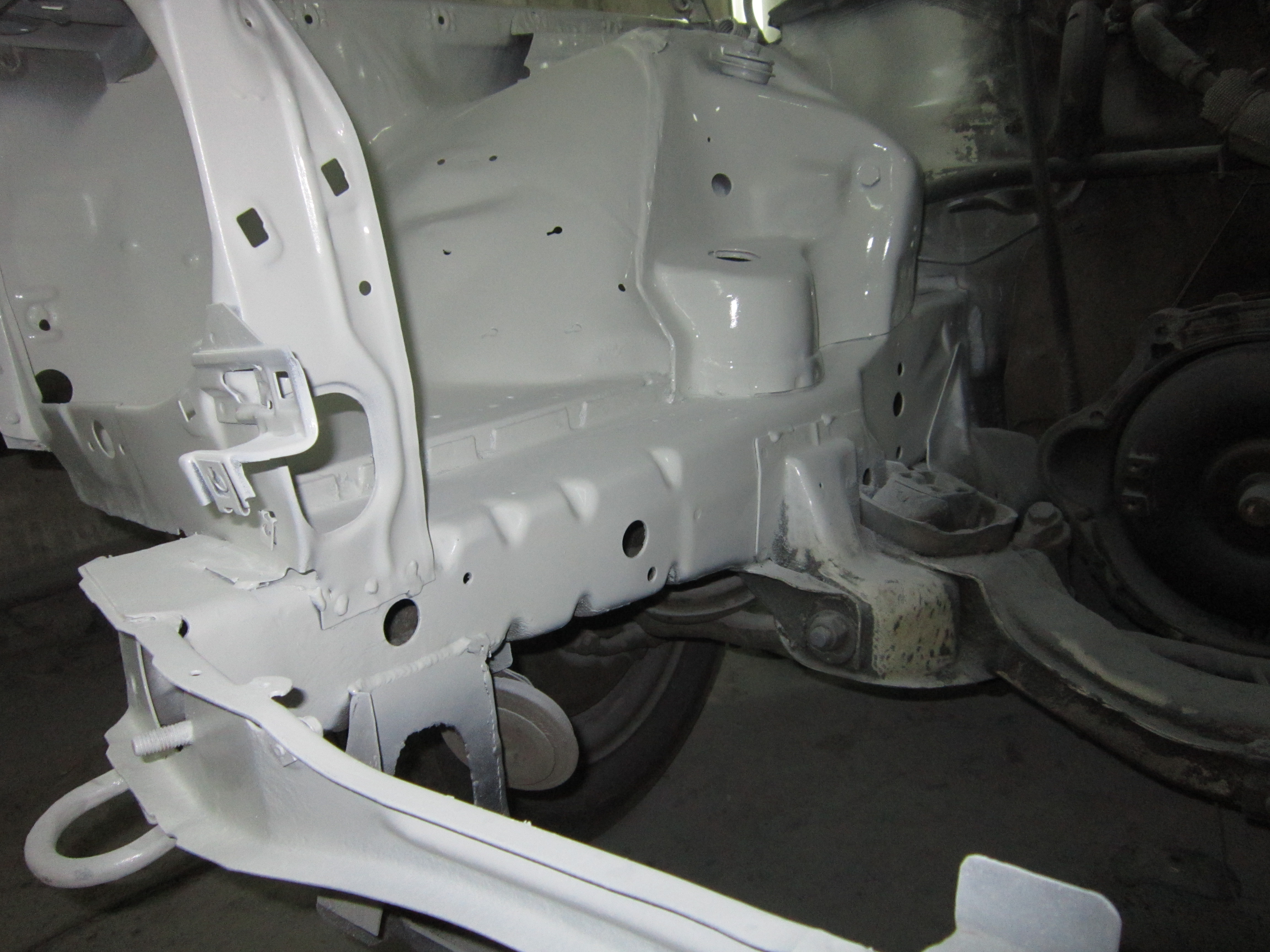

#520 ОФФЛАЙН   Rodion34
Rodion34
  • Cообщений: 1702
  • Город:Волгоград Волжский
    W123,250,1979
Отправлено 24 May 2015 - 22:37
наши руки чего хотим то и делаем

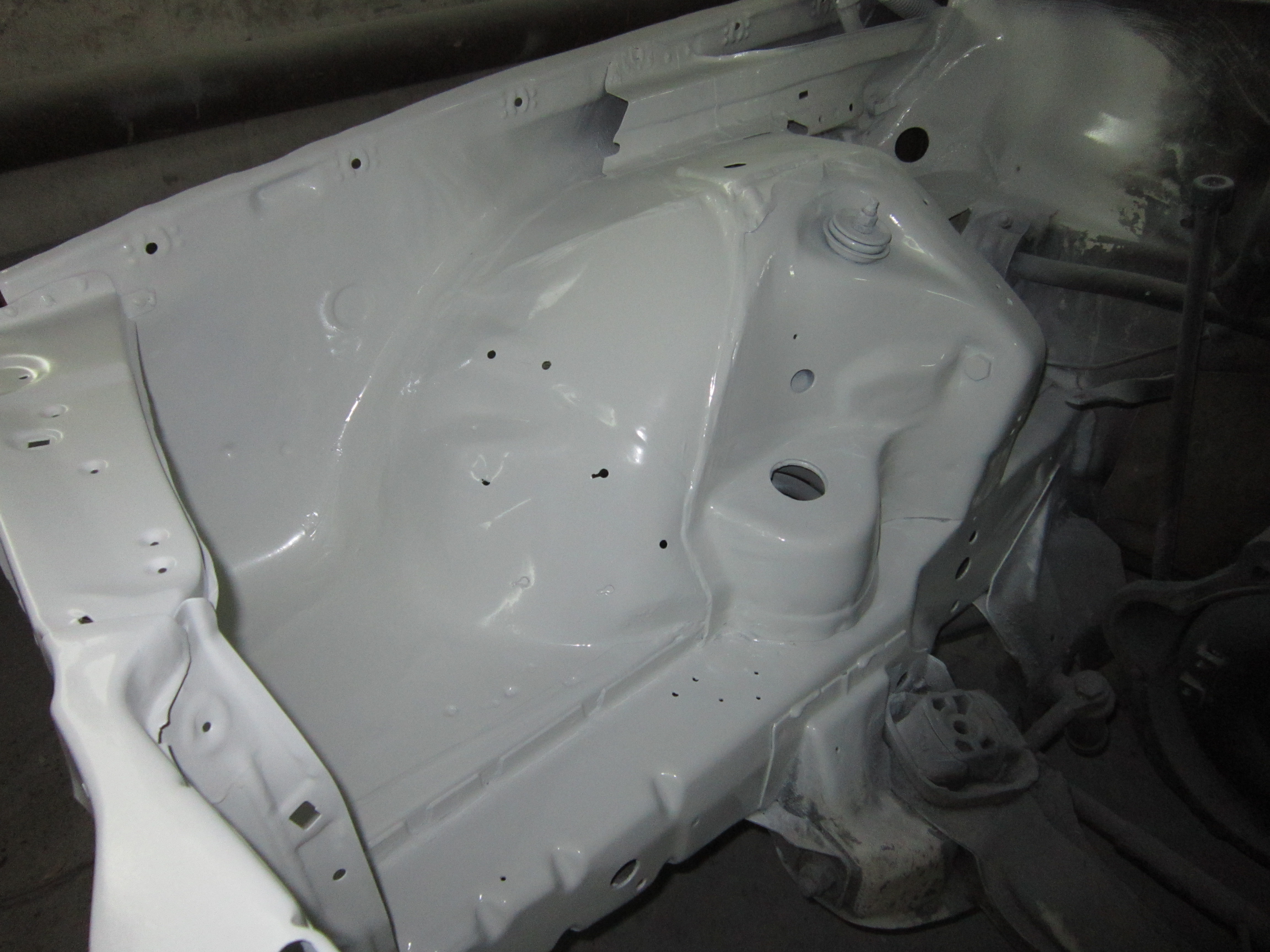

только сейчас открыл эту фотку в большом размере...
тему эту листал как то лояльно....НО после увиденного,хочу что бы таким мастерам руки отрезали по самые гланды!
внизу нихера не прокрашено, подушку в краске закуячили,амортизаторы облили не разбирая...
