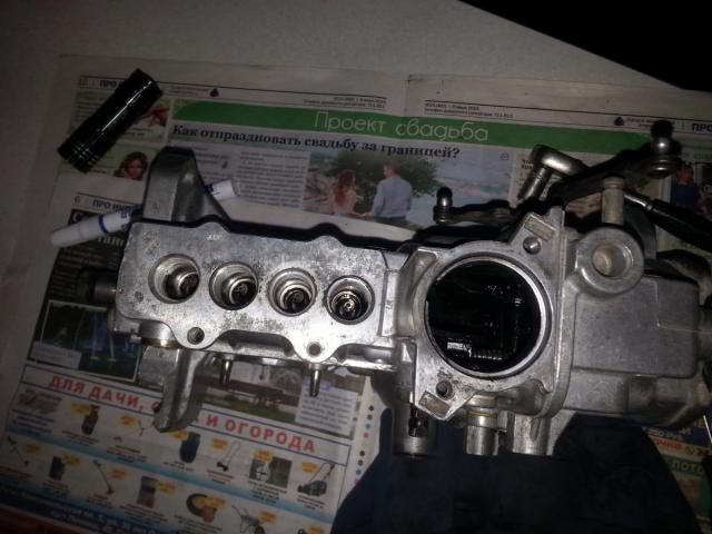

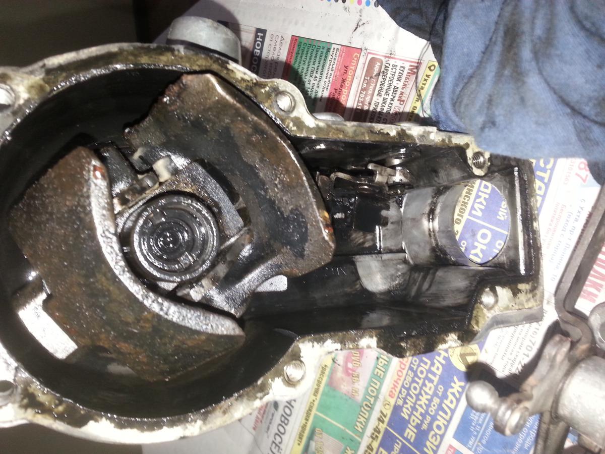

Всем привет!
Располовинил насос,который я давно и занедорого брал на опыты.
Не смог открутить гайку со шлицами,которая регулятор с грузами фиксирует!
Не подскажите какой там момент затяжки и что примерно за приспособа нужна?
Да и еще хотел спросить с 3акого авто насос,потому как атмокорректоров нет.
Табличку завтра отфоткаю получше.
Ну и рабочая буханочка!

очень похоже на ТНВД от 601 ДВС.2.0 д.4 цилиндра,это 601 это точно.у 2.3 есть корректор вверху у всех.поэтому остаётся вариант что это атмосферный 2.0.на машинах первых годов этого корректора не было.поэтому делаю вывод что ТНВД от дорестайлового какого нибудь 601 ДВС.
Под гайку можно самому изготовить ключ.например из старой наборной головки.подобрпть подходящего диаметра и прорезать на конце усики.типа как ключ для гаек штока переднего амортизатора пассат б3.там схожая гайка.туда я именно так и сделал,ключ из головки.ну мне примерно такой вариант ключика в голове представляется.готового я не видел никогда если честно.обычно сами изготавливают в таких случаях

Спасибо,Коль,еще бы знать на сколько сильно там притянуто!?

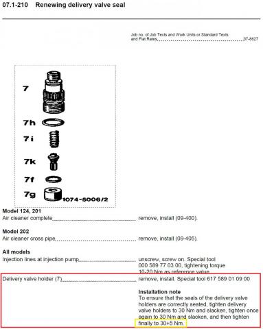

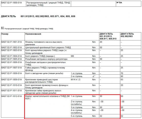

Вопрос дизелистам:
 (авто W140 om606,  ТНВД с электромагнитом)
Начал потеть соляркой  ТНВД  под корпусами нагнетательных клапанов,
Собираюсь менять резинки и медные шайбы.
В ВИСе два документа
по одному 30- отпустить-30- отпустить- затянуть 35 Нм.
msg-44855-0-85223300-1561905152_thumb.jp
по другому  30- отпустить-30- отпустить- затянуть 32 Нм.
msg-44855-0-08325600-1561905148_thumb.jp
каким моментом правильнее тянуть?
Конкретно на ТНВД ом606.961 момент ни где не указан .
Прикрепленные файлы

Коль,возможно опечатка.перед тем как раскручивать,сделай меточки на всякий,чтоб точно не перетянуть,а 3н/м разницы это думаю в погрешности ключа будет.

Очень очень похоже на ТНВД от 601 ДВС.2.0 д.4 цилиндра,это 601 это точно.у 2.3 есть корректор вверху у всех.поэтому остаётся вариант что это атмосферный 2.0.на машинах первых годов этого корректора не было.поэтому делаю вывод что ТНВД от дорестайлового какого нибудь 601 ДВС.
Коль,ясно сделаю рогатый типа как на педальную втулку у велика,либо из головки с помощью болгарки.

Видео видел, я насосы не разбирал, но на постоянно работающем клапане  и седле в месте контакта ржавчины наверное быть не должно.
Народ тянет корпуса нагнетательных клапанов - 30-30- 35 Нм, вроде как у всех работает, не зажимает.
По идее клапан - прецизионная пара, как и распылители в форсунках, должны держать как ни крути.
метки поставить можно, только я шайбы медные тоже хотел сменить сразу, толщина может различаться и метки соответственно будут бесполезны.
Да и моментом тянуть правильнее, 3 Нм это 10% ,
Думаю есть спецы с правильной  документацией  которые прольют свет на этот вопрос.

в принципе верно все понимаешь.шайбы медные если тронешь,то убежит подача на пару кубиков между цилиндрами.и насос твой начнет просится на стенд.это проявится либо цокотеньем,тракторным звуком который часто можно наблюдать у старых 124 х мерсов,или колбасней мотора.30-35 вполне достаточно.давление внутри насоса не большое,0.9 бар вроде подкачка даёт.клапану нагнетательномк тоже ни в коем случае не надо никаких притирок если мотор тихо и ровно работает.иначе получишь ту же самую картину что и с заменой шайбы.бороться с клапанами этими начинают когда есть проблемы с работой мотора из за разбежки в насосе,и при этом не удается выровнять подачу смещением поводков плунжеров.тогда уже начинают искать причины из за которых на каком то цилиндре налив гуляет.либо меняют их,либо притирают,либо покупают новые.кольца резиновые на штуцера есть как в составе ремкомплекта,так и отдельно поштучно их можно заказать.все делать в идеальной чистоте.нужен ключ,его или купить или изготовить из зубчатых стопоров старого ТНВД.лучше снимать и ставить штуцера по одному,по очереди.дабы не перепутать и не потерять ничего.всеидетали должны вернуться строго на свое место.

Коль,наверно 2 раза и отпускают чтоб шайба нужную толщину приняла,не с первого так со 2го раза.Новые то шайбы должны помягче быть старых,я медные не менял,может и зря.

Заменил медные шайбы и резиновые колечки на ТНВД om606.961
Все прошло успешно.
Подробно тут http://www.oldmerin....27#entry2753562

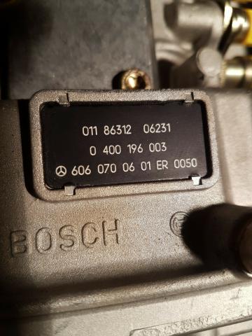

ребята вот ищю тнвд от om 606 turbo и звонил по объявлению в другой город на разборку и они просят или фото образца такого тнвд или номер там на тнвд табличка же должна быть у кого есть фотки такого тнвд и фото с номером таблички на тнвд? я просто видел в обьявлениях тнвд от 606го атмо и сам непойму чем они отличаются
