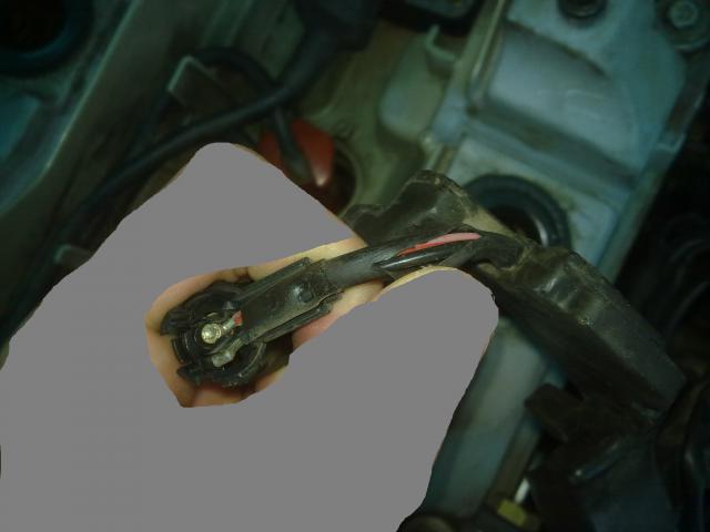

в проводке он 100% уверен(но я все еще сомневаюсь), говорит всю ее снимал, прозванивал по старым схемам, которые у него сохранились... я свою( от Константина), тоже ему в бардачке оставлял... но, как то так...
О какой проводке речь? Пока я делал вам лишь хвост на дросель, будьте корректны.
Cудя по этой фотографии участок проводки на катушки не менялся, поскольку это заводское исполнение:
Возможно вам бы удалось сэкономить огромное колличество времени и денег обратившись к кому нибудь из форумчан (даже скажем не из республики а из других городов).
Сообщение отредактировал koster_05: 21 December 2014 - 22:54
моторная проводка..
я ему говорил про этот участок...
как? (из республики, кажется никого нет)
Сообщение отредактировал nevajno: 21 December 2014 - 23:51
но и криминала не видно, провод изогнут, а изоляция целая

#516 ОФФЛАЙН   koster_05
koster_05
  • Cообщений: 1441
    +7(926)342-87-39
Отправлено 22 December 2014 - 14:08
Чтобы быть уверенным что в ней нет криминала, необходимо хорошенько посгибать провода возле разъемов. Если изоляция и вправду не начнет отслаиваться, то можно говорить что криминала на момент осмотра действительно нет. Но по факту она все равно через некоторое время она коротнет. Ибо из заводских жгутах осыпаются все проводки поголовно кроме экранированных, но есть весьма редкая модификация 93 года, у которой на разъемов форсунок установлены резиновые пыльники - в ней на ветви 2 (с экранированными кабелями) часть проводов была из фторопласта - на дтож и дросель, а все остальные были в ПВХ изоляции и рассыпались.
