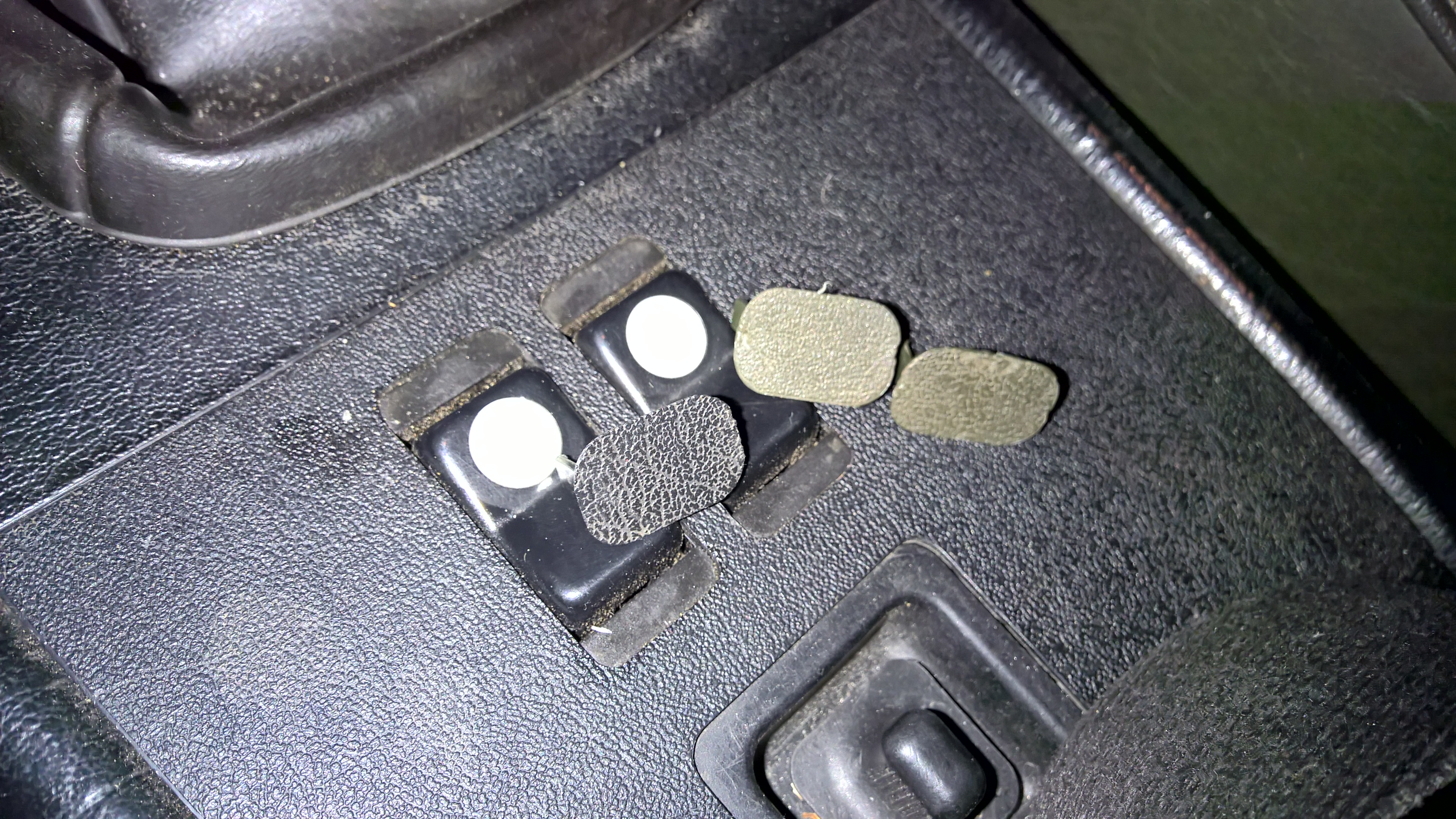

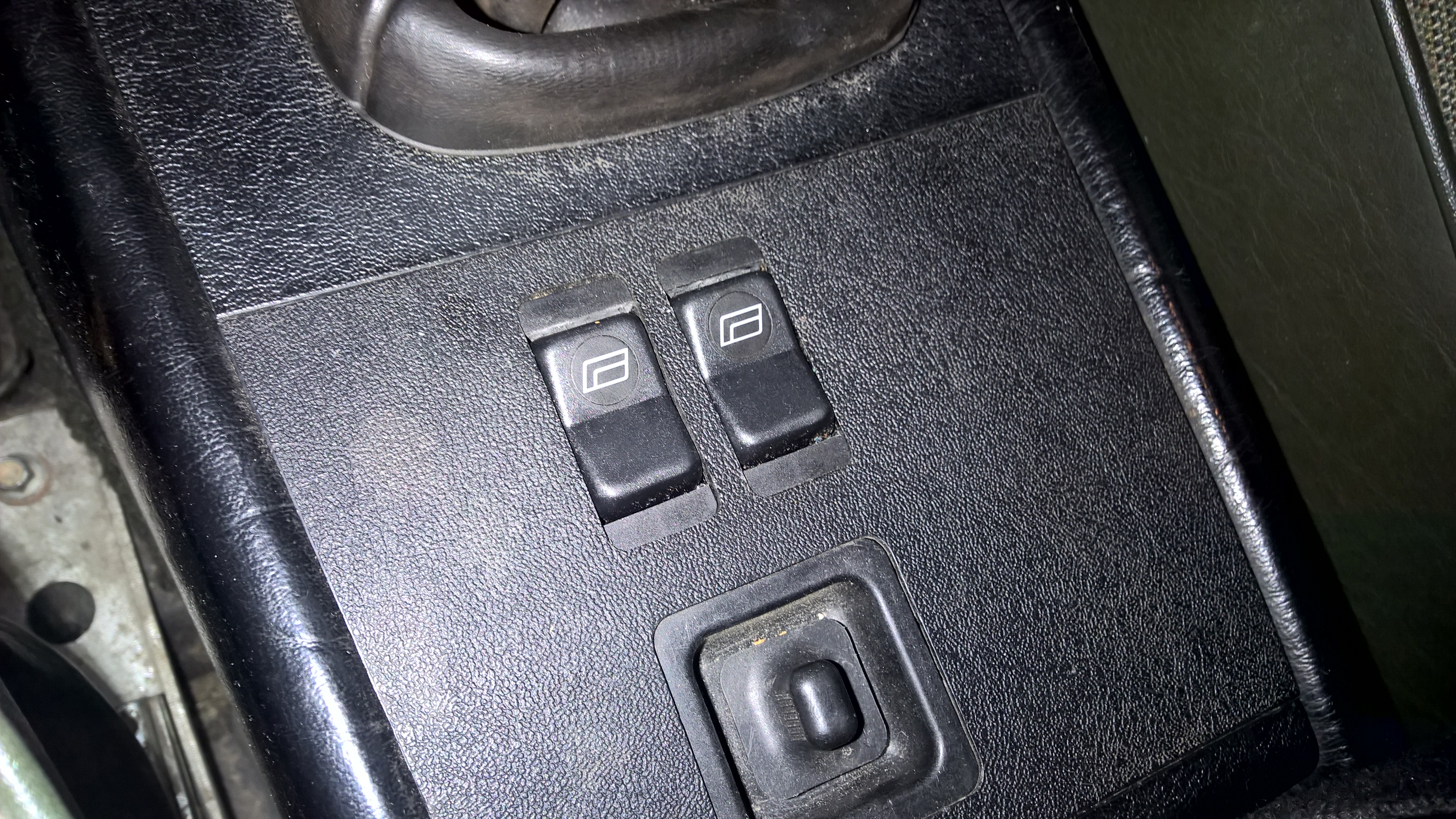

Новые кнопки эсп.

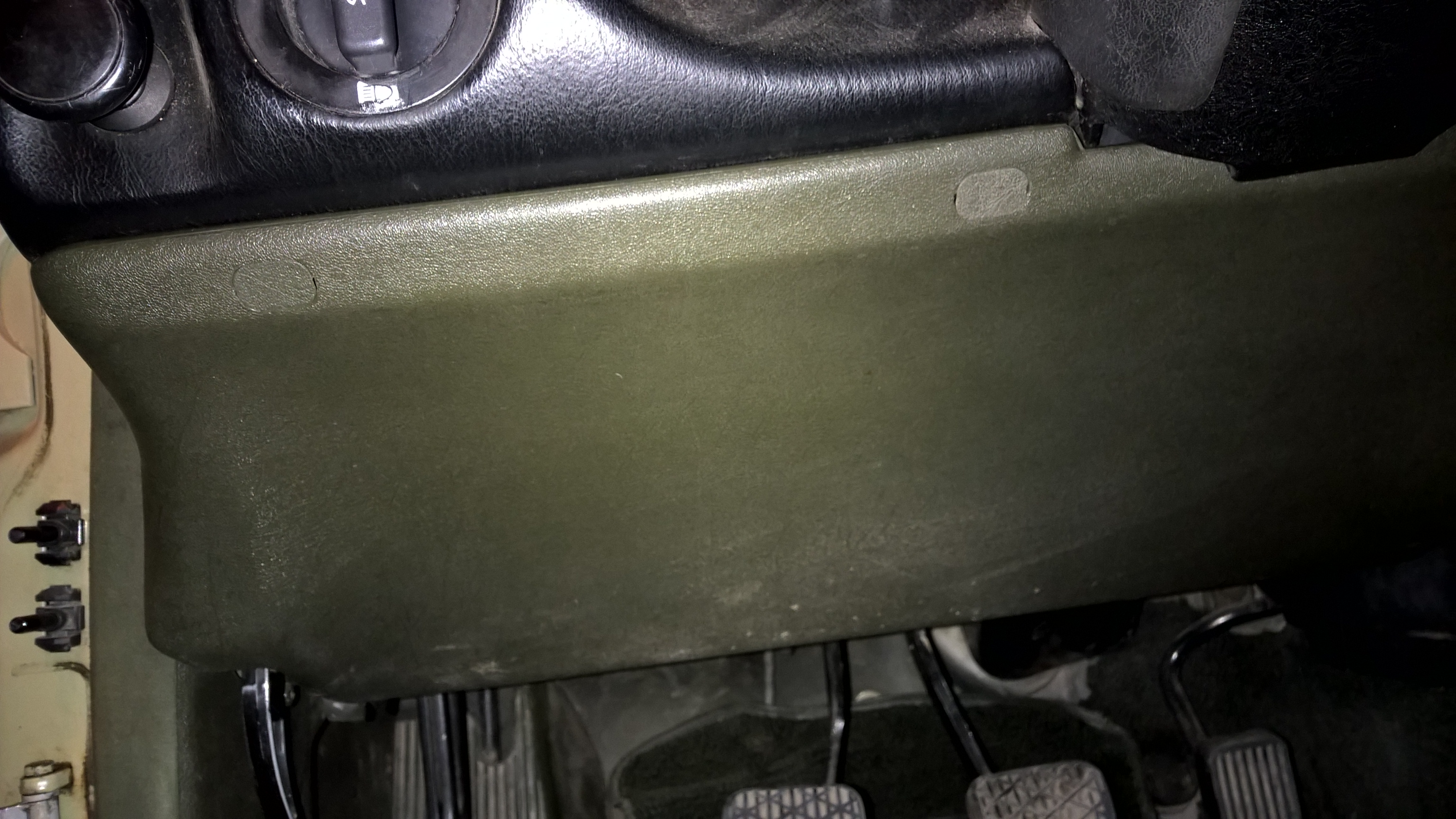

Целый пластик внизу центральных стоек,у родных краешкм были обломаны.
Так же 4заглушки пластиковые в обшивки под торпедой. У меня не хватало одной и одна была черная.
Весь пластик родного цвета.

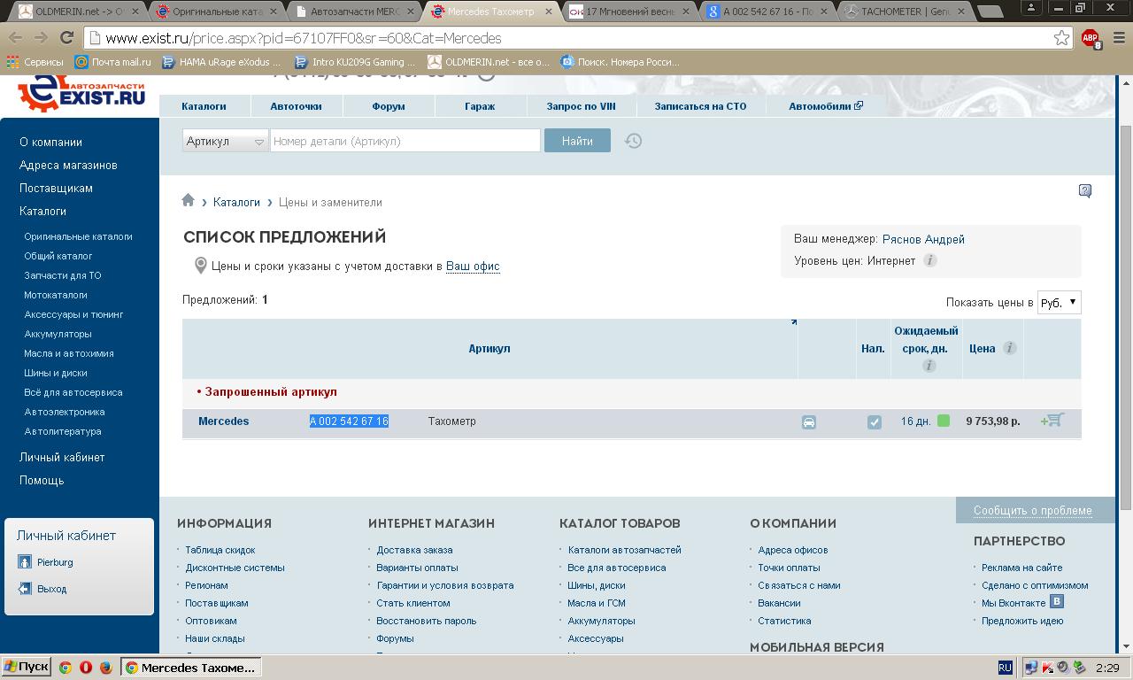

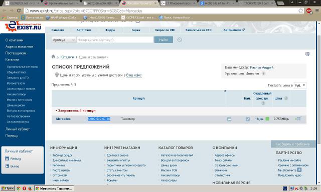

Оказывается тахометр дизельный можно купить новый. В экзисте. A 002 542 67 16
А еще можно заказать оригинальную защиту картера из двух частей!

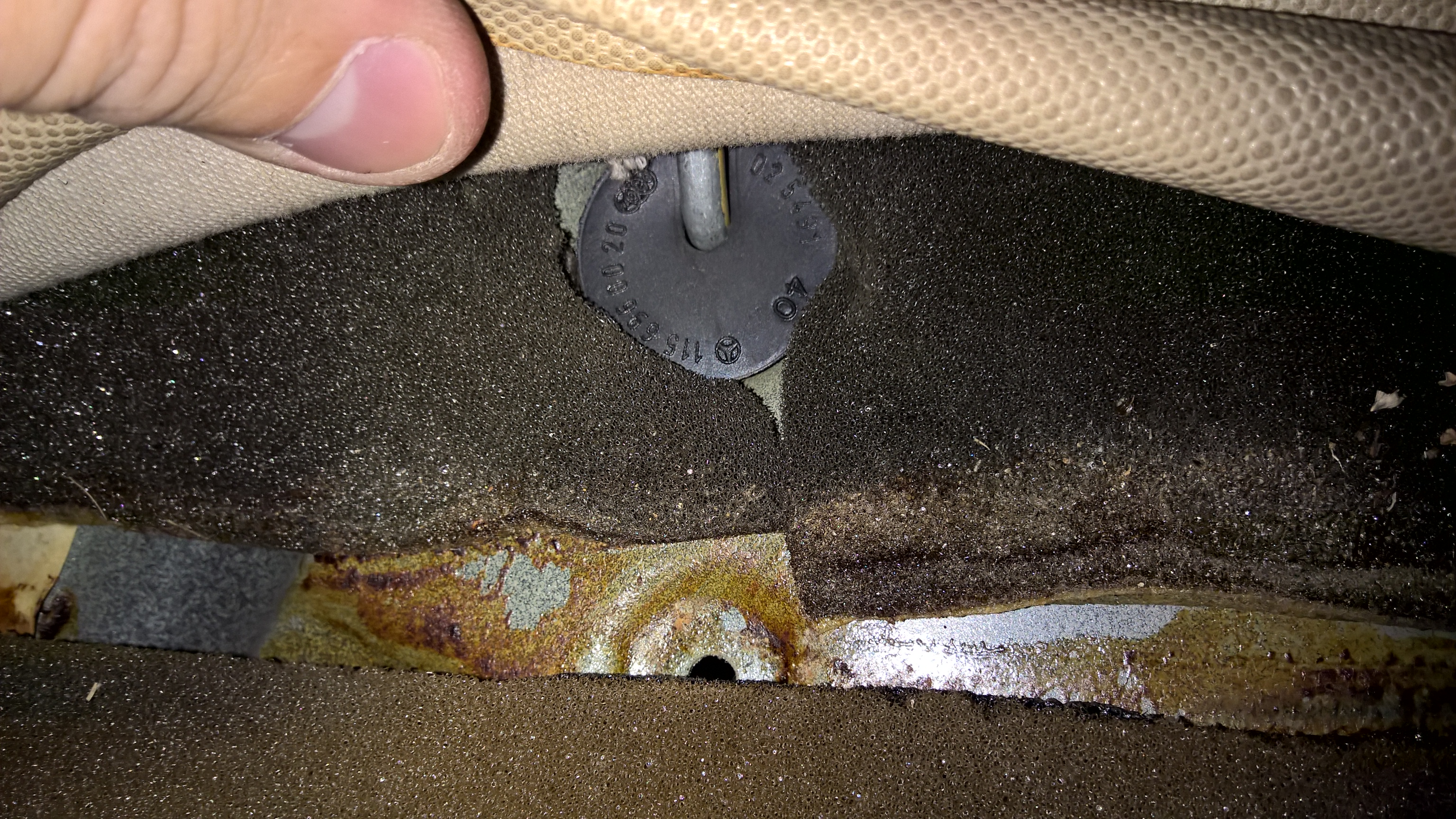

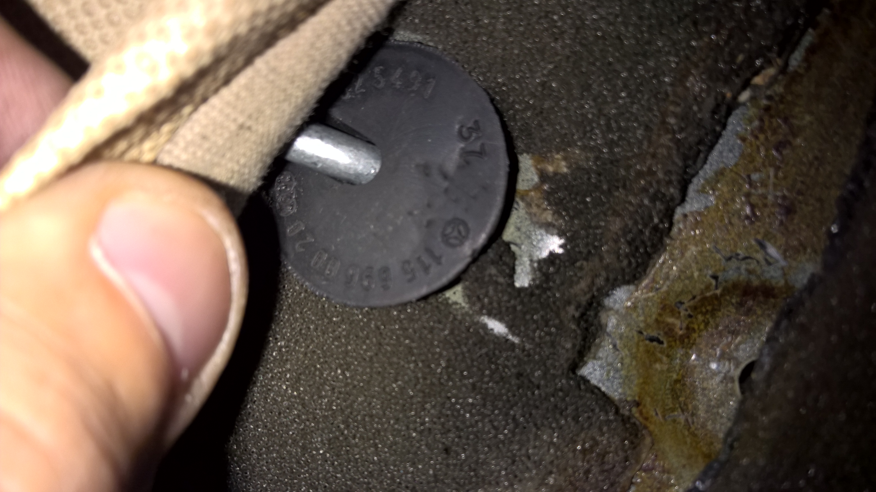

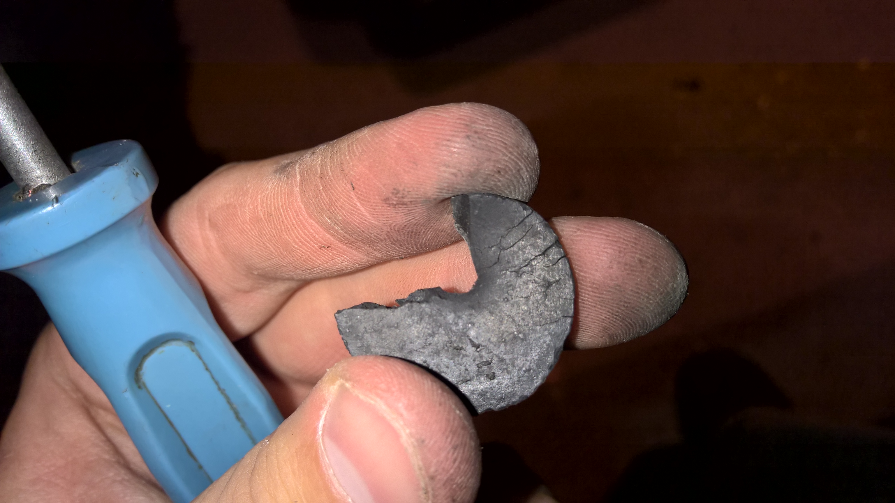

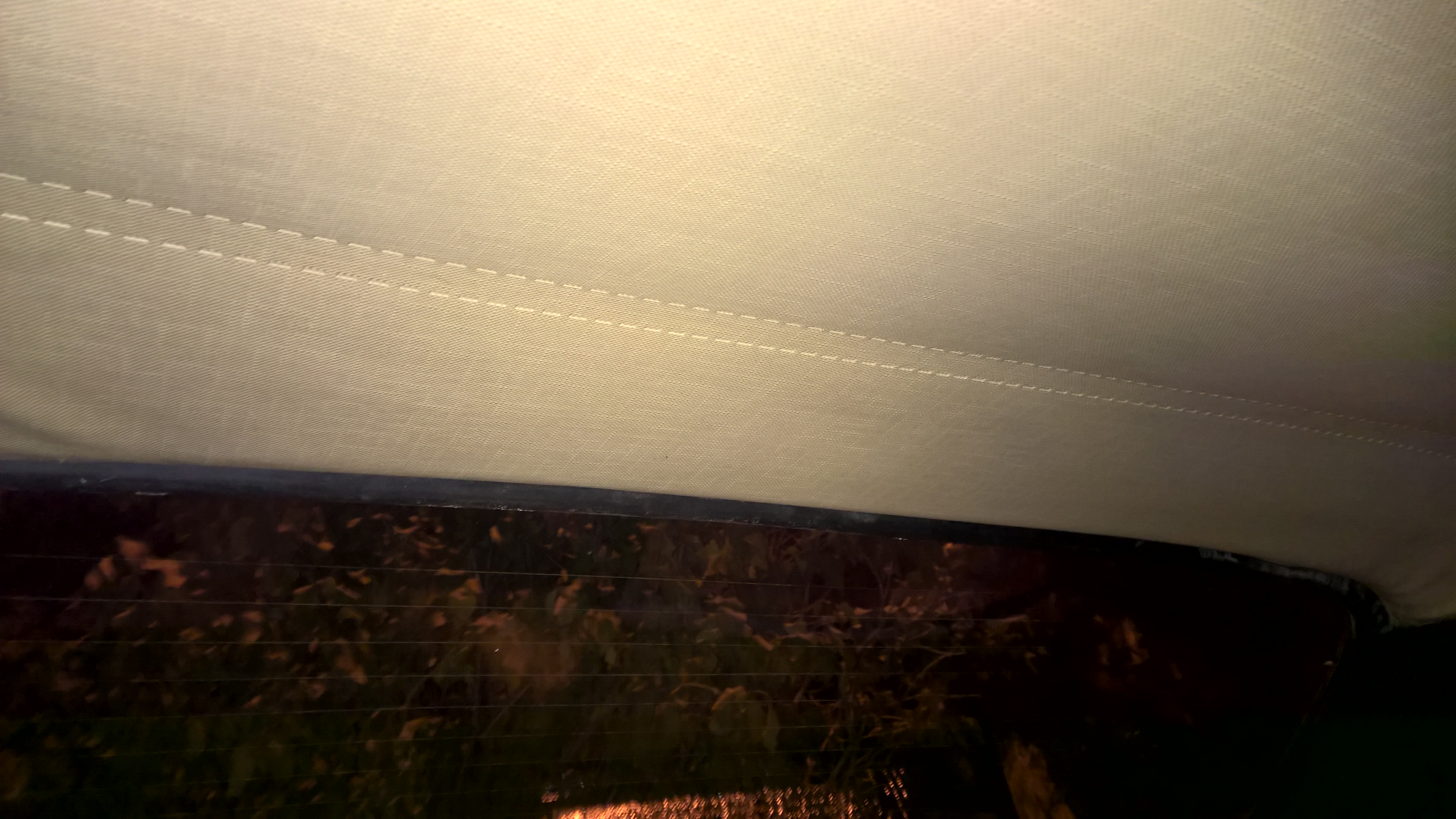

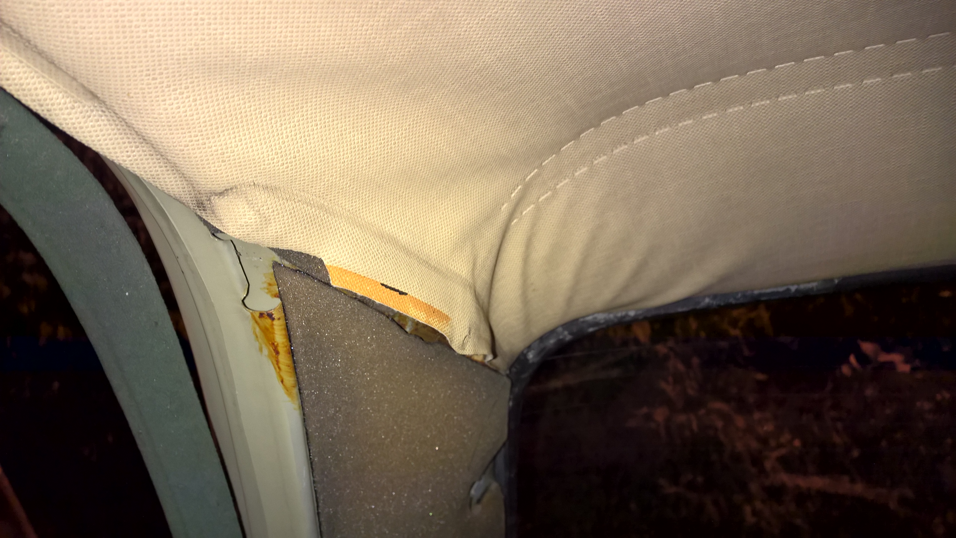

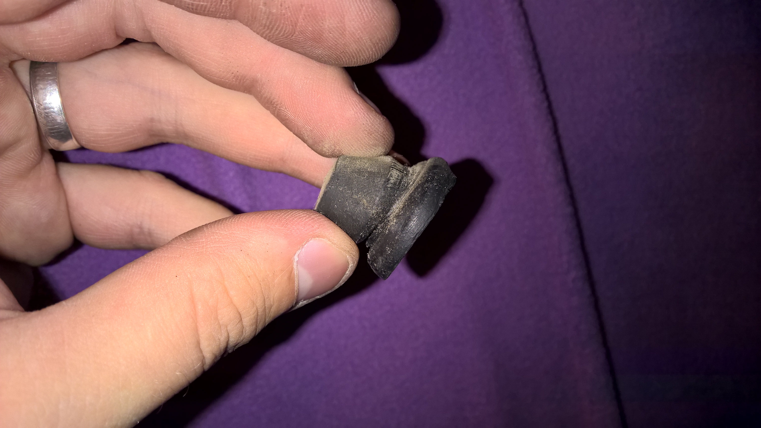

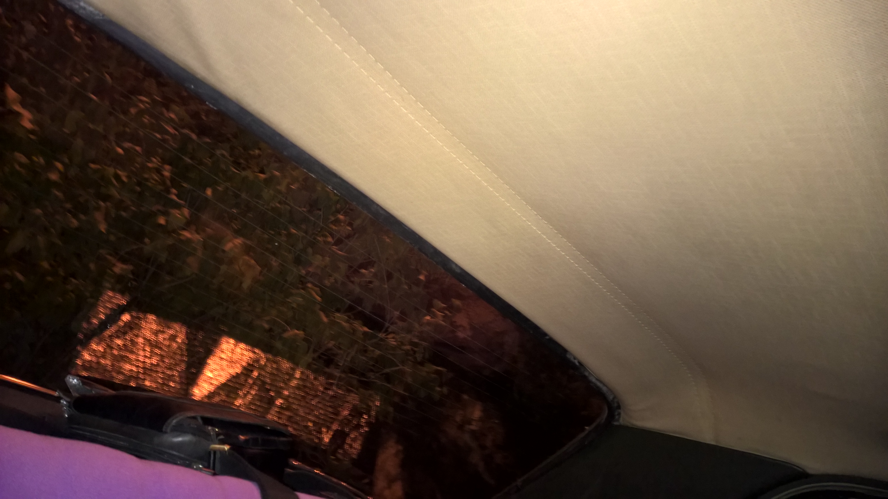

Сегодня наконец поставил резиновые втулки для штанги задней части потолка. Родные резинки высохли. Одна даже отломилась и остаток ее канул куда-то в недра кузова...
Пришлось изрядно потрудиться, чтобы новые установить. Сложно то, что штанга тугая дико. Однако проще всего сначала одеть втулку а затем толкать в кузов ее, это проще. Труд с отверткой и усилие, и втулка с штангой на месте. Потолок поднялся.

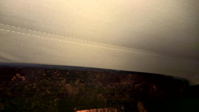

С одной стороны только потолок чуть складки есть. Потом поправлю.

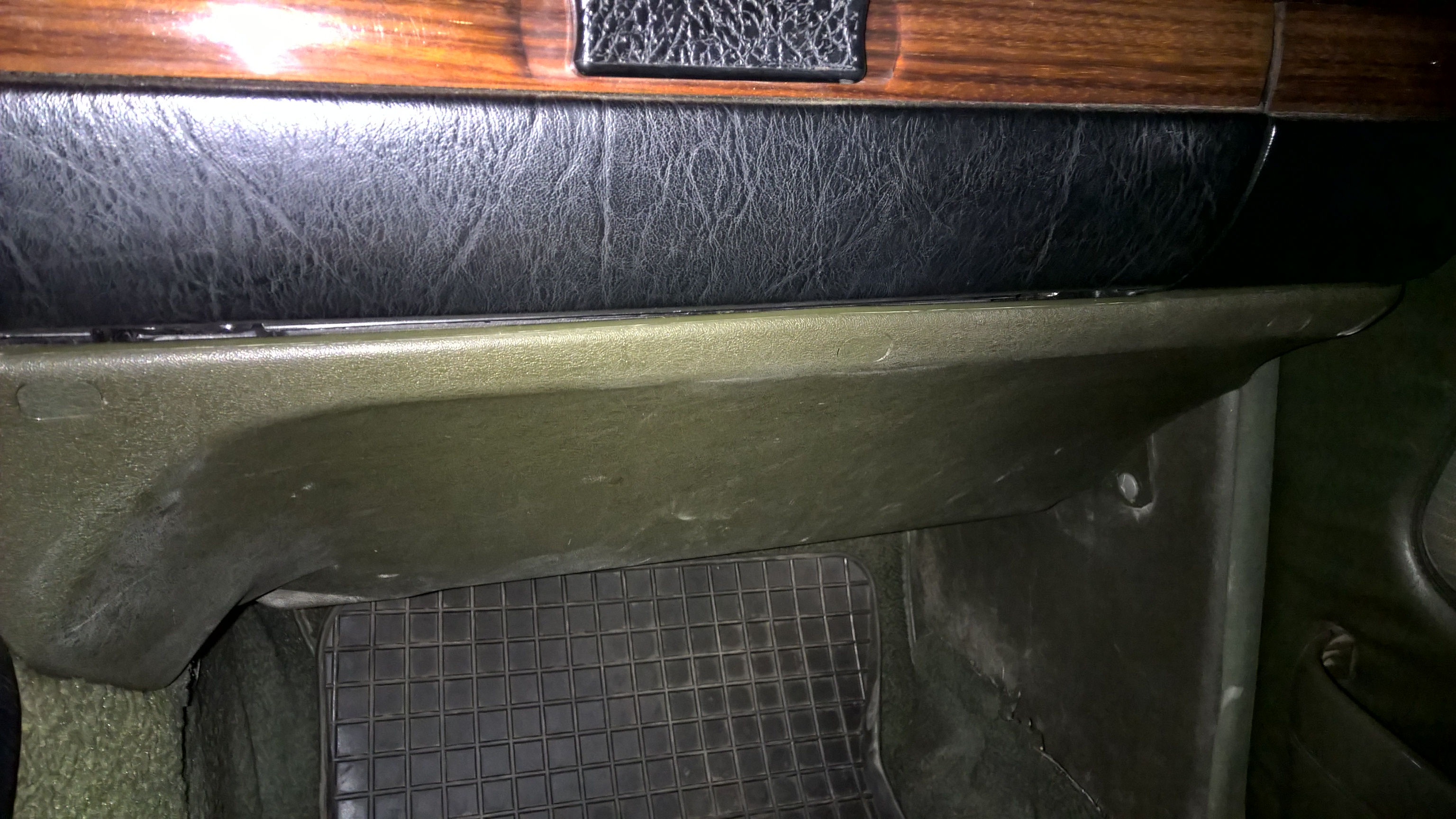

Блин! Торпеду хочу идеальную без трещин! А то купил - прислали хрень, ставить не буду. Теперь жду запчастей от человека в разницу по сумме, а он все не шлет и не шлет :bangheat:

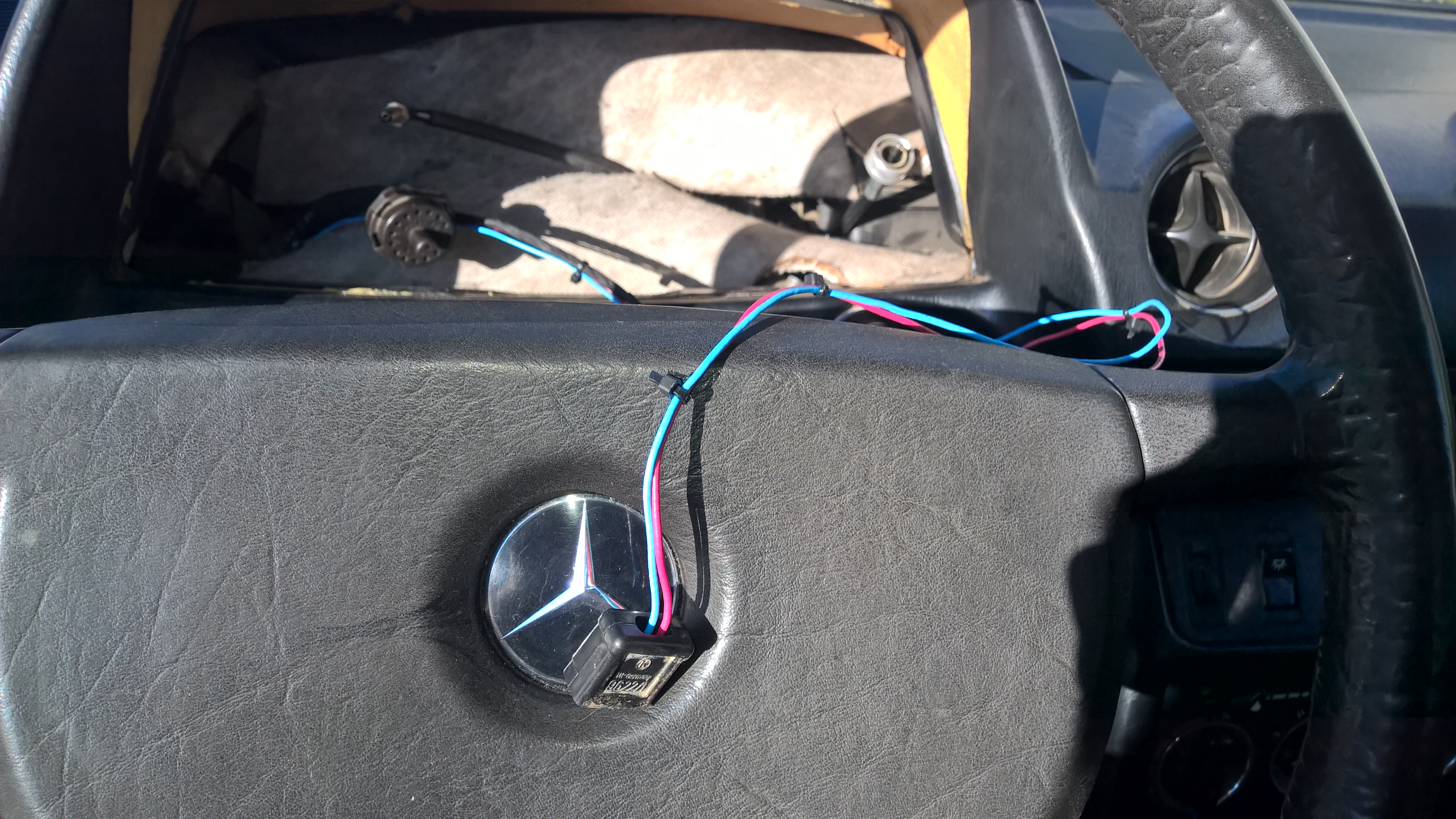

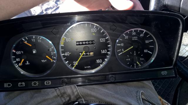

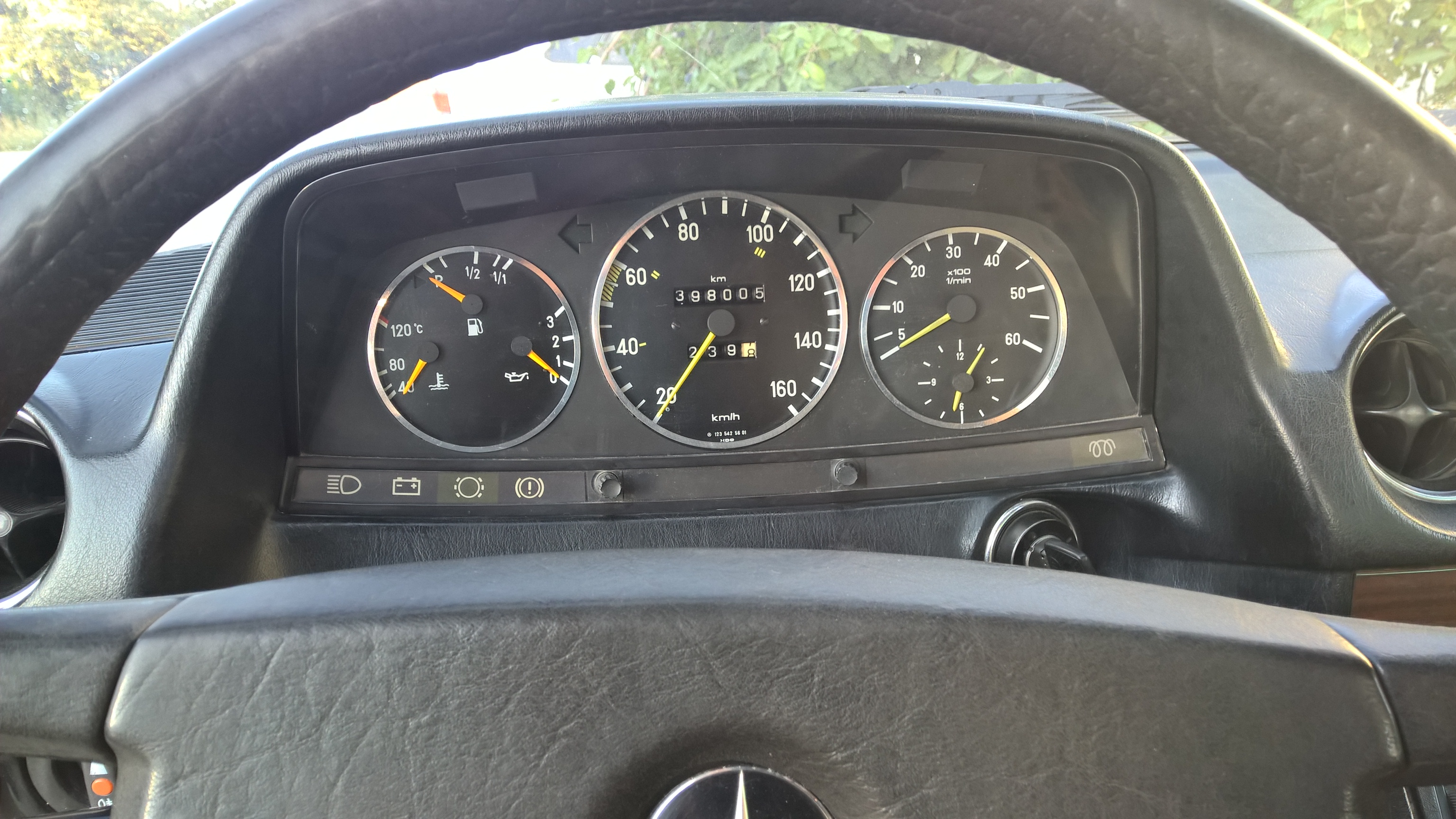

Ну наконец-то! Проложил провода, все закрепил стяжками аккуратно, подключил одним концом на 12предохранитель, другой конец провода ушел под капот на геркон. Тахометр установлен! Работает! Но надо искать нормальный геркон велосипедный например, а то накрутил пока временно от мобильника. Чуть еще подрегулировал, вроде нормально. Надо завтра поглядеть по оборотам более детально на ходу. Осталось только стрелки покрасить в матовый оранжевый.

Подправил стрелки и чуть подрегулировал резистор.
не надо в матовый оранжевый
там люминесцентной надо RAL 2007 если память не изменяет...

Можно проверить показания тахо на ходу. На 65 км/ч на 4-й передаче должно быть около 2000 об/мин.(если резина 195/70 R14, редуктор 3,69) Или по GPS))
Да там примерно так и есть. Примечательно,что на 4 на 2000 обороты не так быстро набираются,а на 3 быстрее,хотя по скорости бысто.
