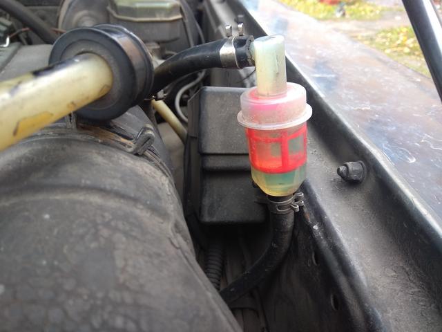

Почему фильтр вверху?
Ну и рабочая буханочка!
#504 ОФФЛАЙН   Николай И
Николай И
  • Cообщений: 1297
  • Город:Санк-Петербург
    G350 TD
Отправлено 24 October 2018 - 13:37
 А что б видеть что поступает из бака  ( какая грязь и какого цвета солярка)  в насос низкого давления и типа смотреть ""завоздушивание" есть или нет.
  Да и менять удобно.
 А ещё после замены фильтра тонкой очистки систему прокачать удобно простым рычажным насосом от ВАЗа
Сообщение отредактировал Николай И: 24 October 2018 - 13:38
#505 ОФФЛАЙН   Кольянчик))
Кольянчик))
  • Cообщений: 2642
  • Город:Беларусь, Солигорск
    w140
Отправлено 24 October 2018 - 14:59
Фильтр дополнительный лишнее.во первых основная грязь как и осадок остаётся на сетке бака.и понятно что до этого фильтра не дойдет.а глядя на него вы будете думать что там в баке чисто раз сюда чистое топливо идёт.ну и плюс ещё дополнительное препятствие движению замершего топлива в сильный мороз!оно и так густое,а тут ещё сетка которая никак не закрыта и обмерзать будет со всех сторон.

    Велик colnago
Отправлено 24 October 2018 - 15:20
А чё бак смотреть, с него соляра чистая.
Чистоту бака по этому фильтру не увидишь.
Велик colnago  :wub:
#507 ОФФЛАЙН   Николай И
Николай И
  • Cообщений: 1297
    G350 TD
Отправлено 24 October 2018 - 15:35
 Да как скажете.
Но у меня иное мнение, оно подтверждено тем что когда прогнили  ленты крепления бака его снимали и промывали, он был "грязным"  и соляра из него была тёмная вместе с чёрным  фильтром  грубой очистки.
 А сейчас уже  года три как фильтр ""беленький" и соляра светлая.

Я б за три года-уже б раза 3 а то и больше сетку заборника почистил бы...
