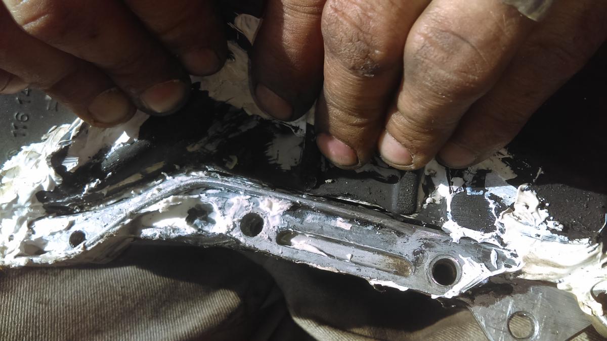

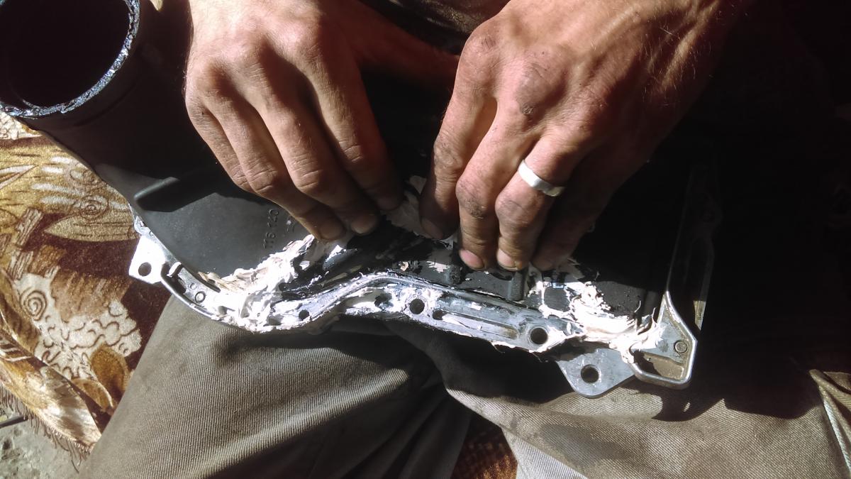

Порвало галошу от хлопка. Найти нереально ни за какие деньги. Реально ее восстановить до рабочего состояния?
#523 ОФФЛАЙН   haligali123
haligali123
    Мерсовладелец
  • Cообщений: 8912
    w123, w126
Отправлено 18 May 2017 - 17:15
Это как так ?
На газу что-ли авто ?
Смотря как порвало.
От рестайла не пододет , сразу говорю, т.е от КЕ-джета не встанет на К-джет!
Искать только от К-джета, любой 3.8л или 5л.
П.С. Так--то есть такое, даже была в люминявом корпусе --расходомер. Но отправка к тебе ХЗ как, да и денег будет стоить.

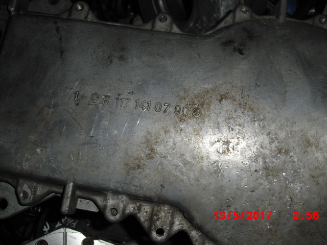

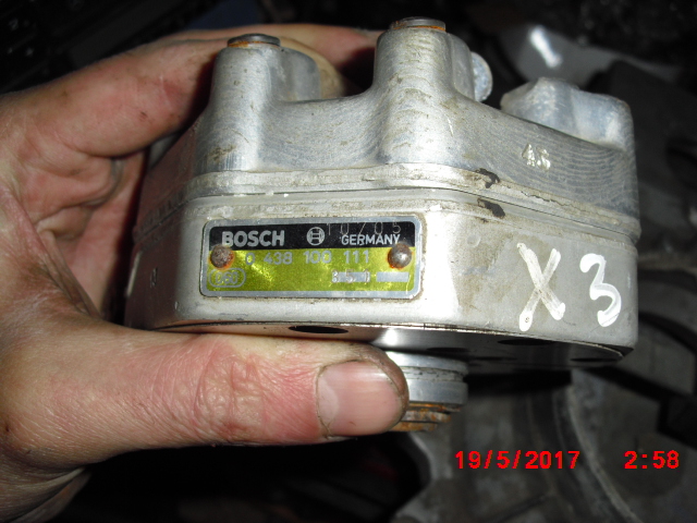

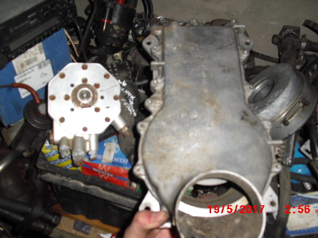

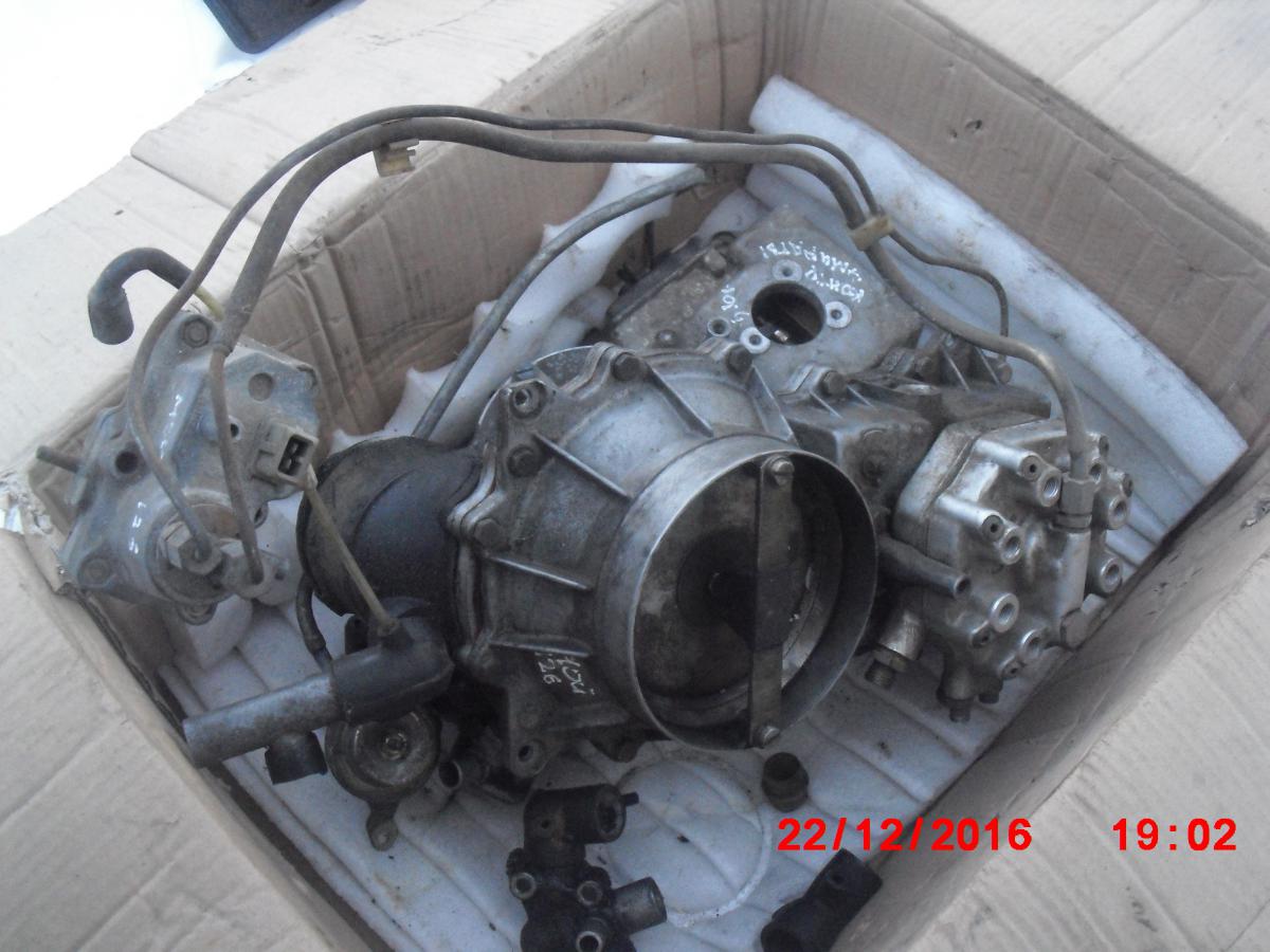

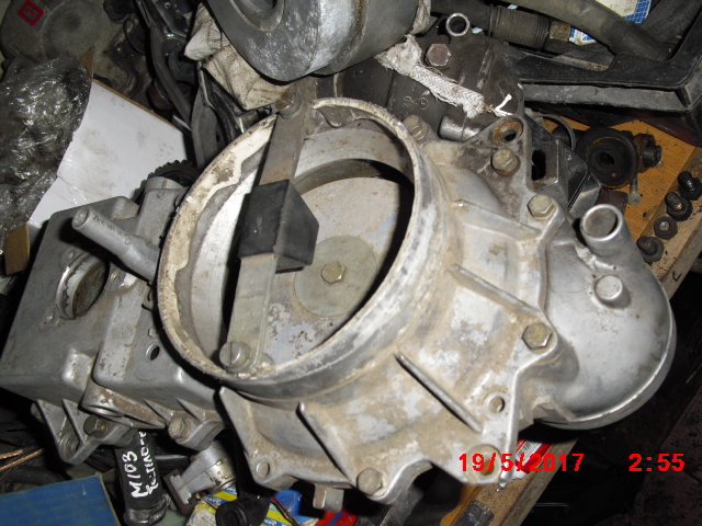

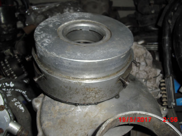

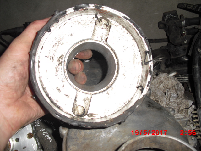

Посмотрел.

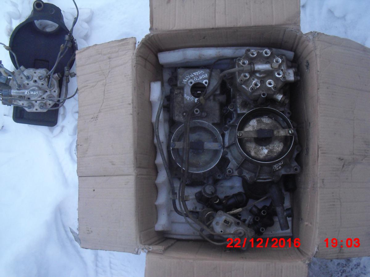

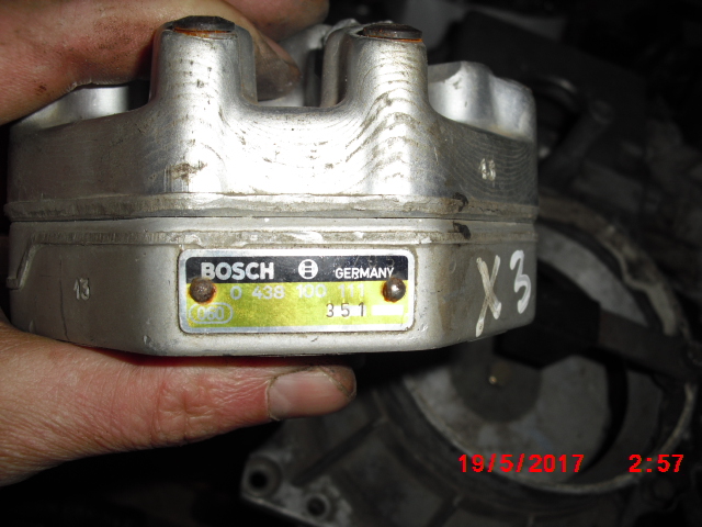

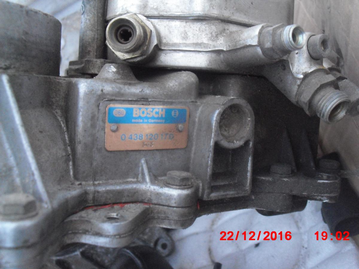

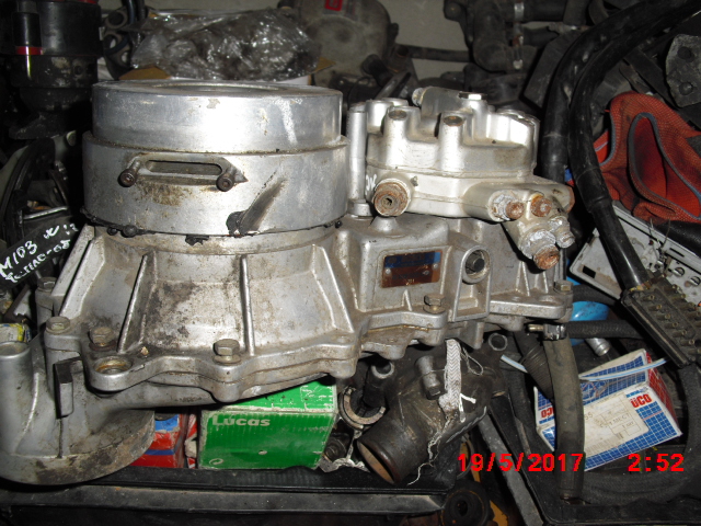

Увы, но отдельно галоши нет. --Только в сборе остался комплект ( но он под работу, подробнее в личку напишу при интересе ). За все в сборе 8000р курс бакса 58р.
За вторым надо лезть в глубь полки, сейчас как раз разггребаю стелаж, чуть позже фото будет.  Галоша люминь. Если чего там и рванет, то уже сама лопата если с хлопками проблему не решишь.
И масло в нижней части впускного коллектора, немного, но оч неприятно. Откуда? С мотора не не попадет  никак. С АКПП? Но оно густое немного и черное. посмотрел на клапана впускные, Сухие, кроме 4 и 8(он в закрытом состоянии). И на 8 клапане сверху чуть масла. Ну точно не сальник, 4 и 8 впуск в масле, значит его откуда-то засасывает.
Возможно через клапан ЕГР  на вып.коллекторе и давит обратно во впускной.
Тебе разбирать надо все скорее всего.

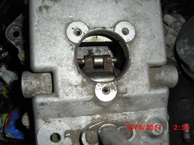

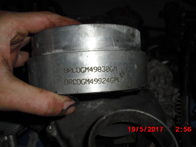

Вот. Заодно фоткнул, как должен выглядить правильный дозатор Газа на м116\7 .

Смеситель у мну такой-же.
