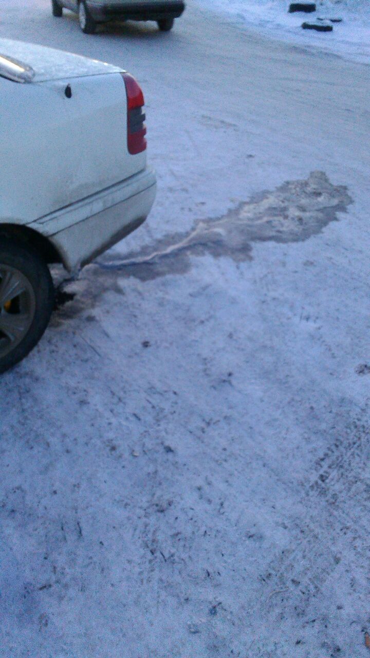

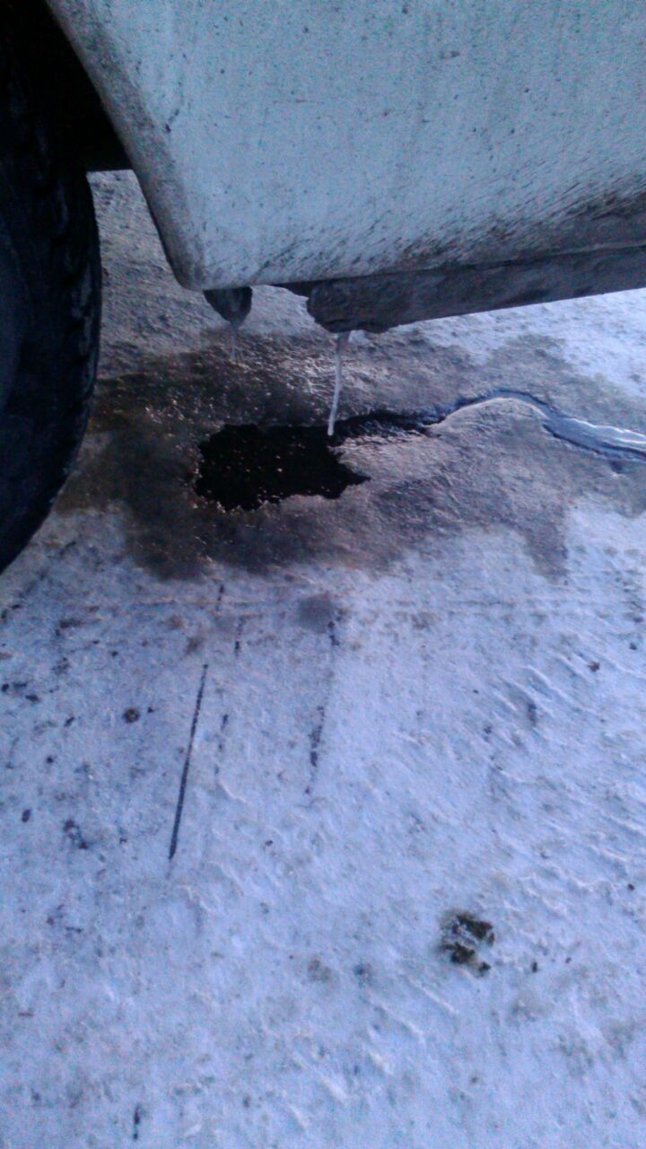

Увидел. А выхлоп разве не часть машины? ))))))
Эта первая зима на С180, а по вопросу в глушителе было просверлено дражное отверстие в 3мм и вот сколько конденсата на капало за 4 часа стоянки

а откуда он там берется? бенз такой?
первый раз вижу что бы столько воды в глушаке было....

может доброжелатели залили? :)
Нэт  конденсат это естественное явление любого стандартного автомобиля :dont:
Без обид учите физику  :hi:
с конденсатом все понятно, кудаж без него, но чтобы такое количество.....за свою доггую жизнь первый раз вижу Такое количество... тоже возникают мысли что типа дети снежка в выхлопуху напихали....
Неее это исключено просто кишечная непроходимость

Да скорее всего использовали авто на малые пробеги, утром завели прокатили пару км до работы, заглушили и потом опять завели по вечеру и пару км уже до дому по пробкам вот и результат.
А мотор и не видел обороты походу, вот ничего и невылетало из трубы. Все оседало в последней банке.
П.с. да еще она может быть и развалилась вся внутри, что ничего не продувалось. Если пробеги нормуль да с оборотами двс работает, я бы банку другую поставил.
заднюю банку я думаю там по любому менять надо....

Да так и ест использую машину почти как и описал ну конечна не пару км но всетаки
Что ее менять шумов и дрибижания нет
