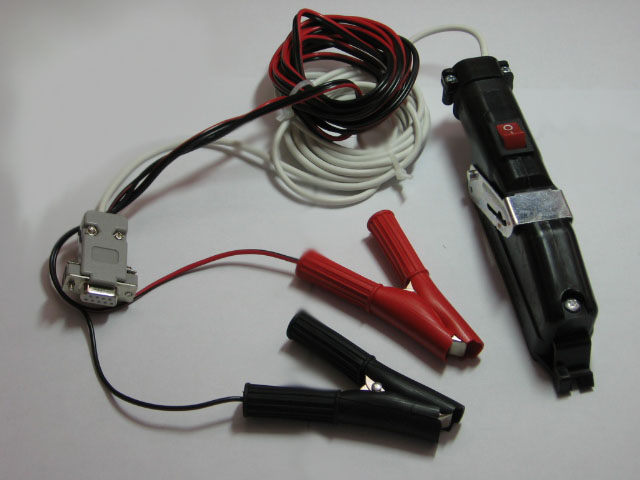

я его заказал, получил... но закрались сомнения...
вот что в комплекте по описанию:
В комплект поставки программатора блоков ПБД2м входят:
- Кабель программатора блоков,
- Адаптер K-line,
- Шнур Программирования,
- Компакт-диск с программным обеспечением,
- Потребительская упаковка.rn
вот что из этого -Адаптер K-line?

У меня в пбд 2 адаптор K-LINE уже встроин в сам программатор

будем надеяться, что у меня тоже встроен...
- Адаптер K-line,
Вот в придыдущем сообщении где ты ссылку ставил на инж.ру там чуть ниже рассписан и нарисован комплект, у тебя под номером 2 K-line идет
адаптер и программатор ! диск с ПО, но бывает вариант что K-line встроен в программатор, так что только по факту подключения увидишь.
Устройство программатора.
1 – Кнопка выбора режима: положение “I“ – программирование ЭБУ Я5.х,
положение “0“ - диагностика всех типов ЭБУ
положение “II“ – -программирование ЭБУ Микас 7.1,
2 – Индикатор подачи питания (при совмещении с адаптером K-line роль индикатора выполняет светодиод находящийся на корпусе K-line).
3 – Зажимы питания подключаемые к АКБ.
