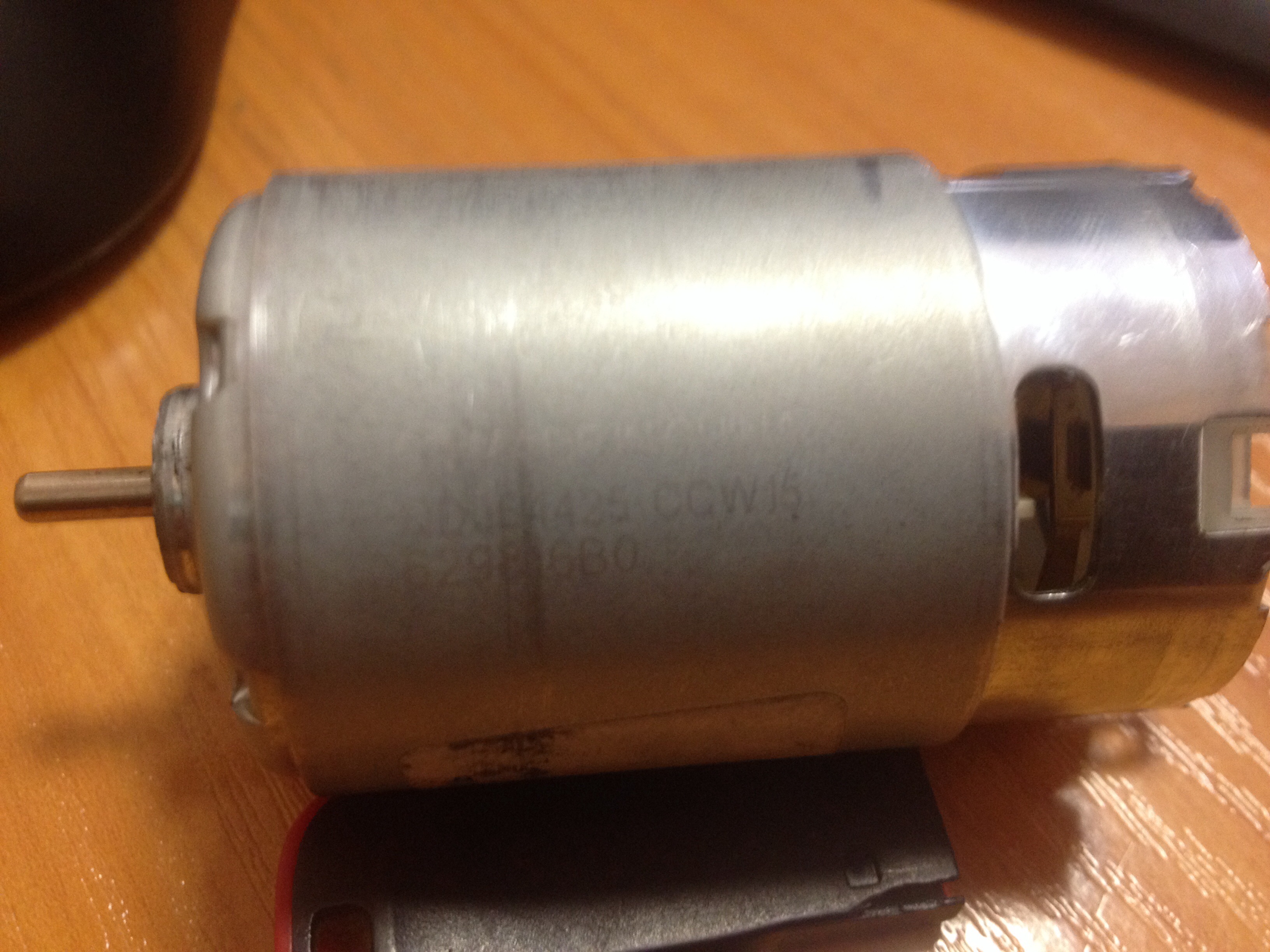

Вот так выглядит мотор от шурика макита, который в дальнейшем станет донором.
W140 S320; Chevrolet Tahoe 2000

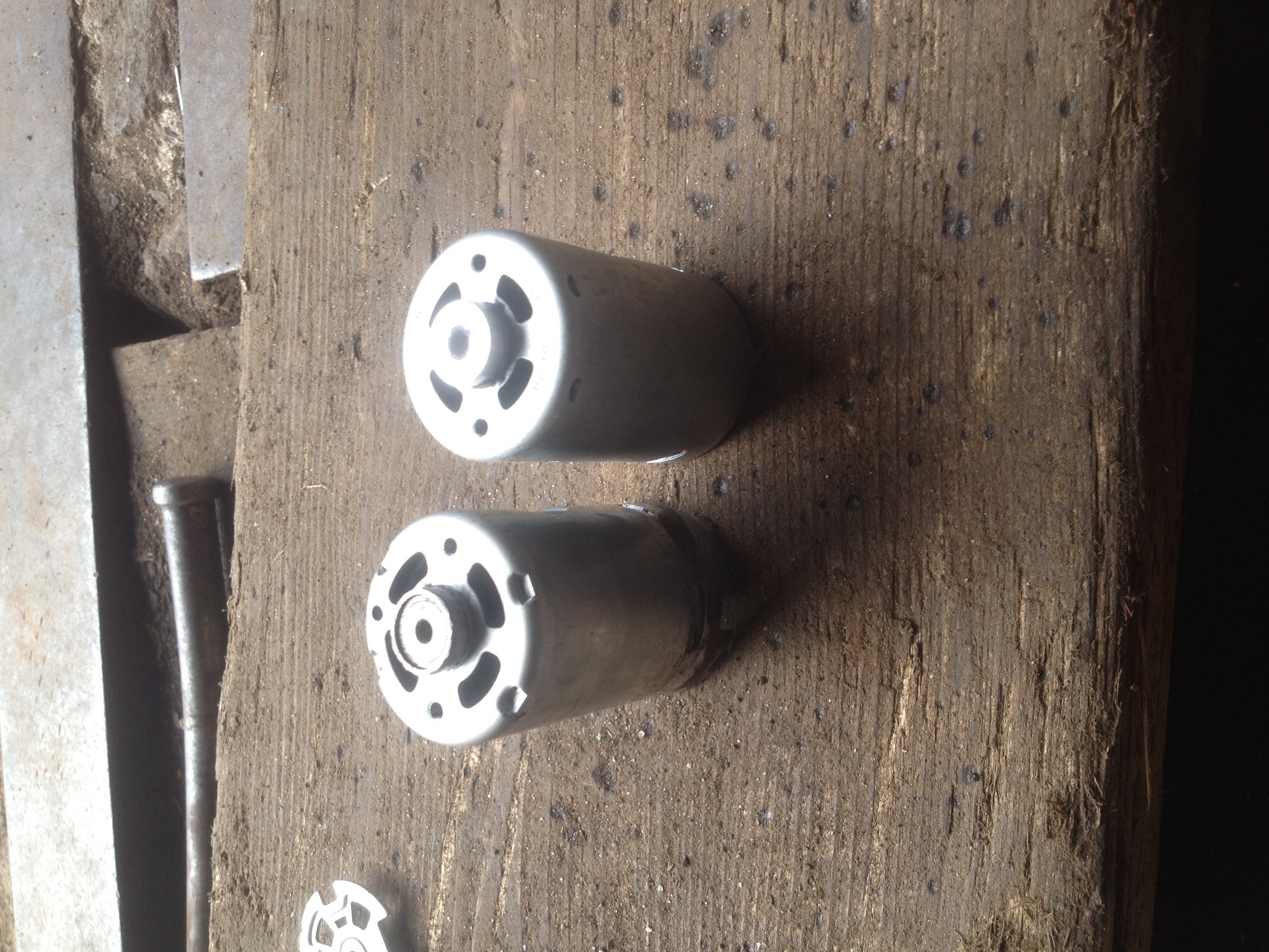

Вот корпуса двух моторов вместе тот, что с права это стоял на мерсе а тот, что с лева это от шурика. Разница есть но в креплениях они одинаковые и это самое главное

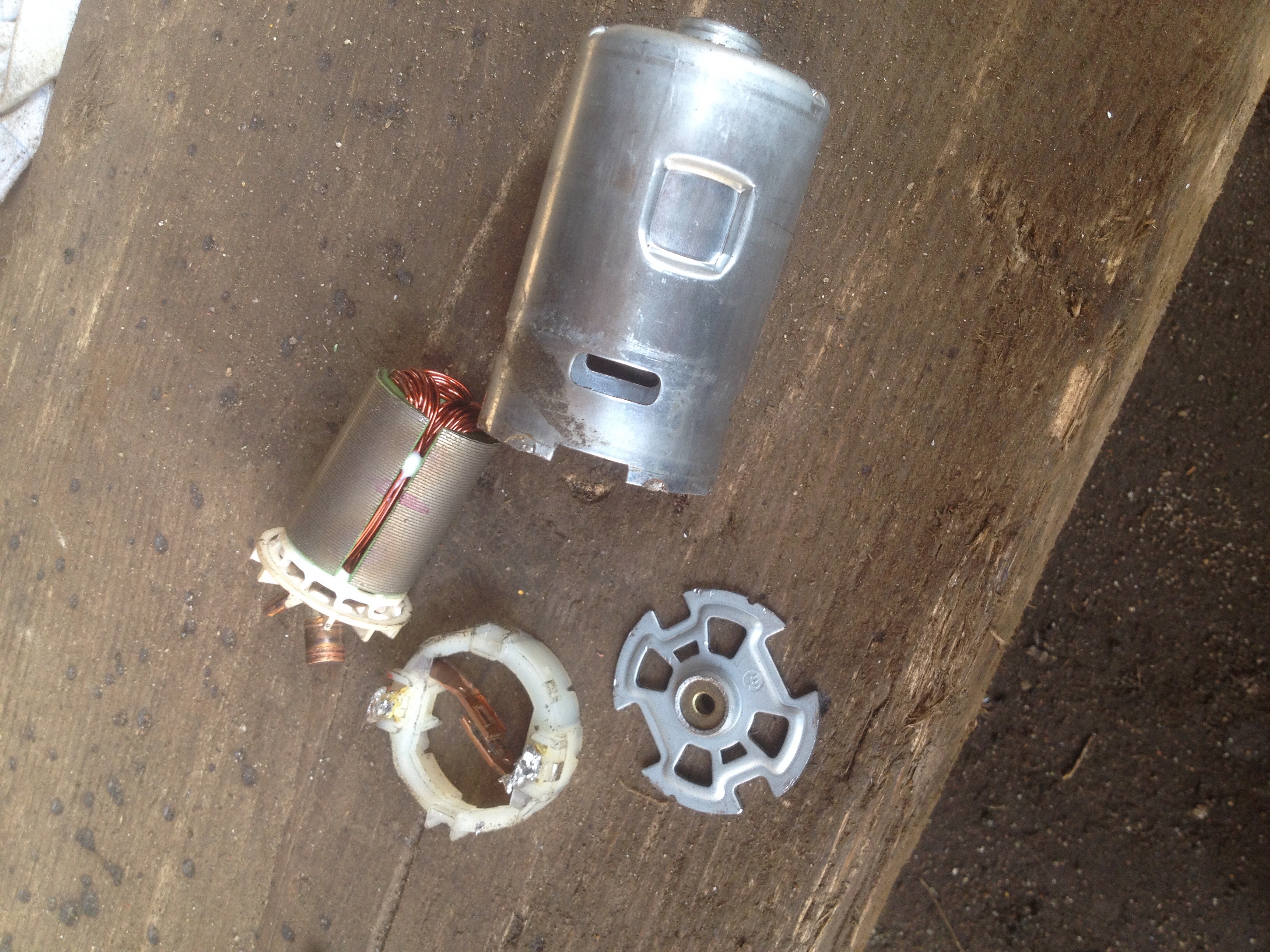

А теперь эти моторы нужно аккуратно разобрать. Мерсовский мотор я разбирал не аккуратно так как ему всё равно уже был капец и от него нужен был только вал. Вот из этих частей состоит мотор.

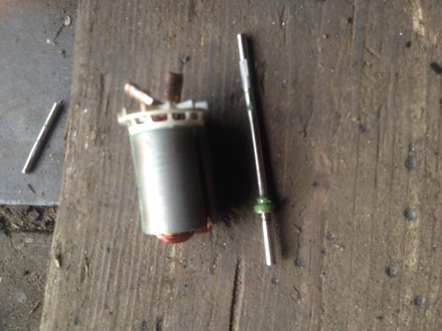

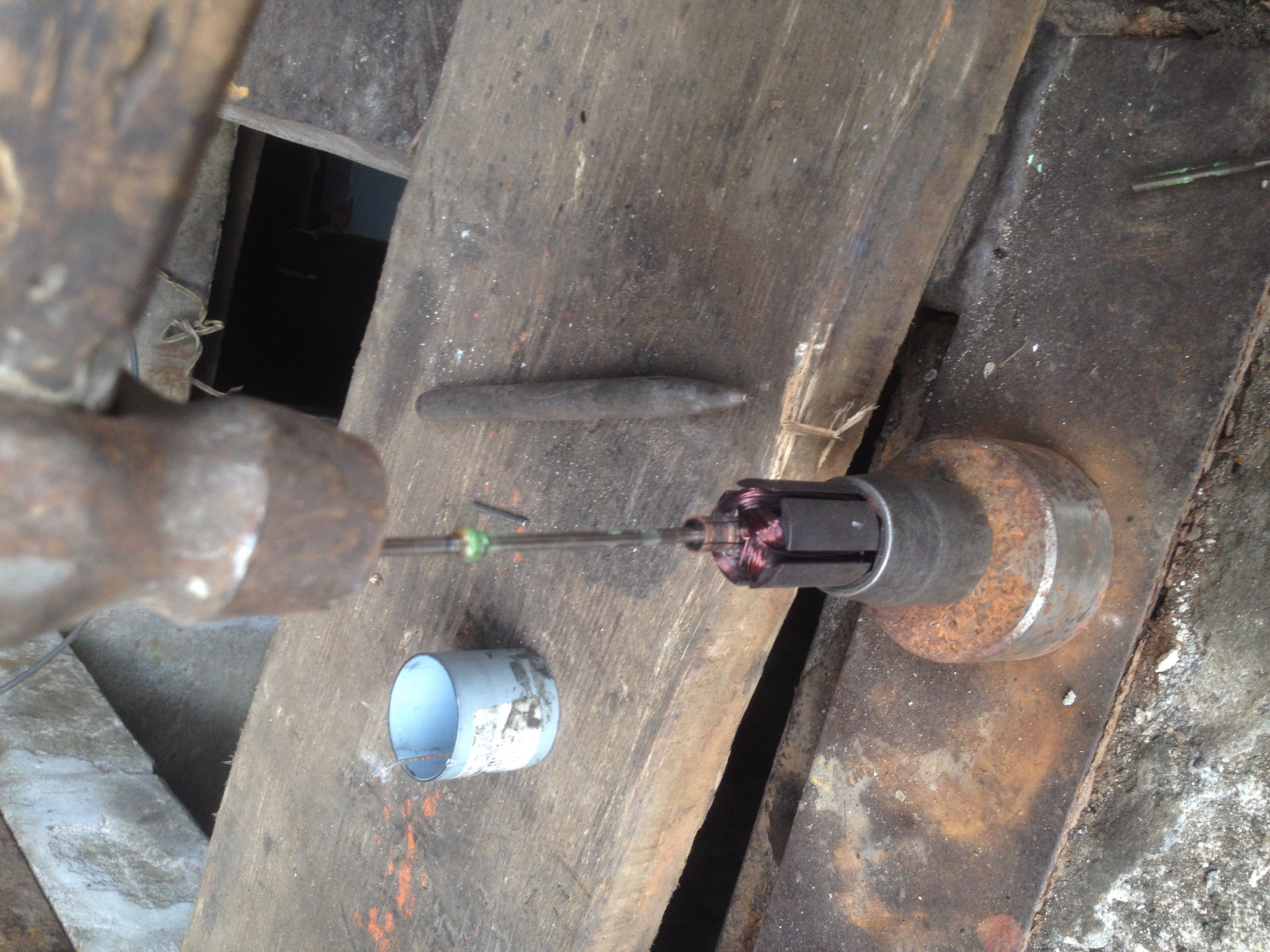

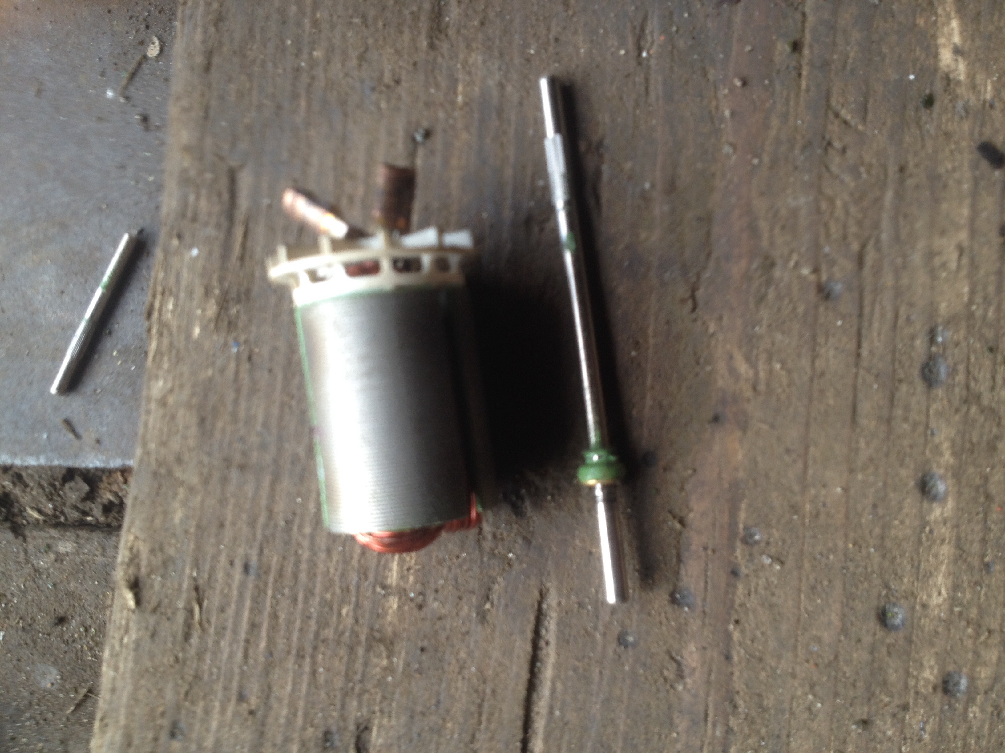

Вал выбивать лучше всего со стороны щеток так удобней. Ставил якорь на головку 17 и дело за малым. Выбивал сверлом чуть тоньше вала. Главное чтоб сверло не со скосило во время того когда вы выбиваете как у меня случилось с первым экспериментальным моторчиком на пред идущем фото это видно.
Запресовывать вал проще. И то же со стороны щеток.
